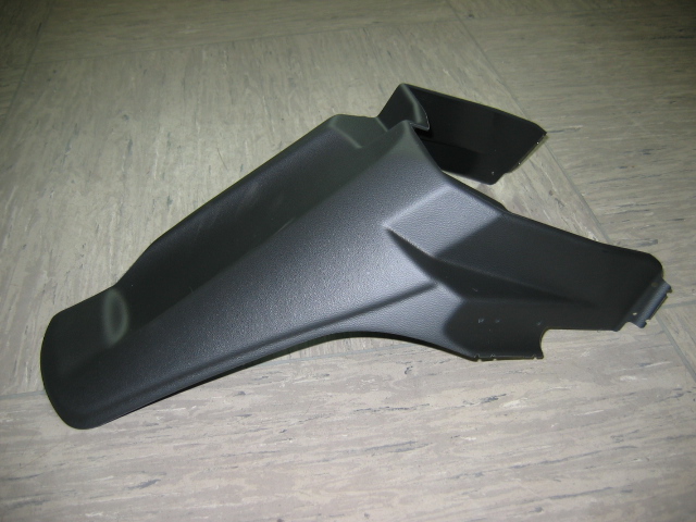

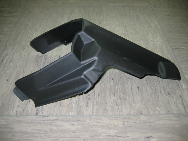

Kann schon jemand was zur Befestigung sagen? Wird das Teil verschraubt oder wie ich schon gehört habe mit Kabelbinder befestigt?
Dietmar
27.01.2005
885
Erwitte
R 1200 GS
Auf dem Bild sind Kabelbinder zu sehen...
Dietmar
onkel
onkel
06.03.2007
162
R 1200 GS Adventure
Servus,
es werden Moosgummistreifen zum Schutz des Rahmens aufgeklebt und das Kunststoffteil wir dann mit Kabelbindern verzurrt.

So, ich habe das Wunderlich-Teil gerade an der GS meiner Holden montiert!
Optik: sehr gut (ich überlege gerade, ob ich mir auch so ein Teil bestelle ;) )
Passform: rechts - sehr gut, links - mußten wir um die Auspuffaufhängung etwas wegnehmen
Wirkung: werden wir nachher noch ausprobieren, naß genug ist es ja draußen.
Gruß Klaus
onkel
onkel
06.03.2007
162
R 1200 GS Adventure
Servus Klaus,
achte doch bitte mal speziell auf die linke Seite, rein optisch könnte die etwas breiter sein.
KlausGS
KlausGS
24.08.2007
46
Steinhagen
R1200GS
Hallo Andreas,
sind gerade zurück von der Runde. Hat wie immer Spaß gemacht! :D :D
Natürlich hat es gegen Ende (die letzten 30 km) geregnet. Dieses Jahr ist wirklich der Wurm drin mit dem Wetter! :mad: :mad:
Bei mir ist alles wie immer - Kuh und Fahrerbeine pitschnaß.
Bei meiner besseren Hälfte und ihrer Kuh eine "wunderliche" Wandlung. Die Kuh unter der Sitzbank, Batterie, Federbein und vorderer Teil der Schwinge vollkommen trocken. Die Kombi meiner Frau an den Innenseiten der Beine wesentlich trockener. Auch die Stiefel meiner Frau sind wesentlich weniger naß und schmutzig als meine. Einen Unterschied in der Wirkung zwischen rechts und links kann ich nicht erkennen.
Fazit: Das Teil ist echt eine Bereicherung für die GS! :) :)
Gruß Klaus
PS: Ich werde mir auch diesen Spritzschutz bestellen.
