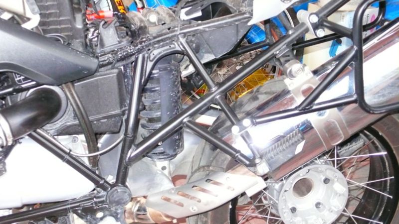

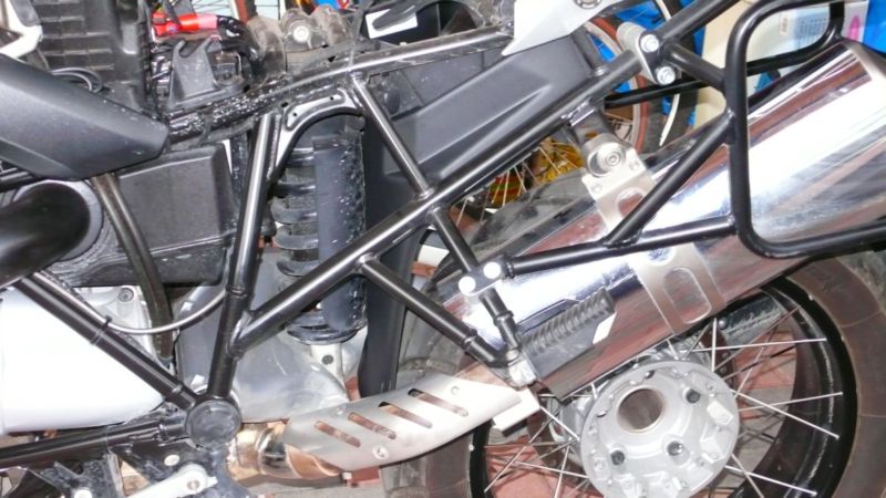

habe nun auch den Spritzschutz montiert ( mit den vohandenen Kabelbindern gebunden ) dazu hier noch ein paar Fotos. Zur Probefahrt bin ich noch nicht gekommen dauert noch ein paar Tage (Knie OP ). Aber so wie des aussieht hätte das Teil auch schon ab Werk drann sein müssen-können .
Draht
Orginal ------------- mit Spritzschutz

habe nun auch einige Km mit dem Spritzschutz gedreht und bin soweit mit der befestigung zufrieden, sitzt passgenau, kann bei bedarf schnell wieder entfernt werden, man muß nur die 10 Kabelbinder opferen. Bei regenwetter habe ich das Teil noch nicht testen können , interessant wird es auch wenn jemand das Teil mal offroard testet und uns mitteilt ob es dem Sand, Schlamm usw gewachsen ist. Zum Preis na ja der Spritzschutz sitzt sehr passgenau als wenn es dazugehört, fertigung ist bestimmt nicht billig da ja eine gegenform gebaut werden mußte von daher ist der preis in ordnung. Ich fände es allerdings besser wenn BMW den Spritzschutz gleich mitverbaut hätte, na ja die sind halt voll auf TT fixirt, die haben aber bis jetzt noch keine vernünftige lösung gefunden.
Na dann sehen wir mal der nächsten Regenfahrt entgegen und schaun uns dann unsere trocken Beine an :D...... oder besser endlich nicht so eingesaut.

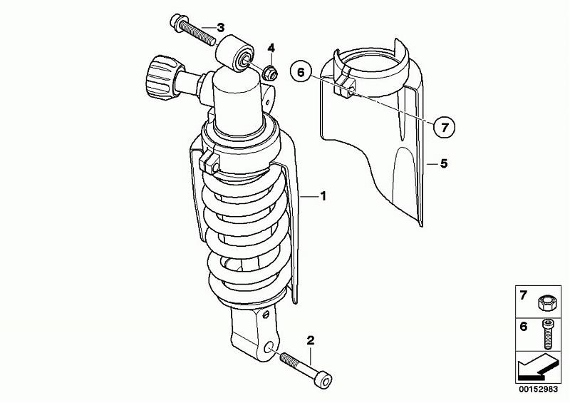

Spritzschutz am Federbein entfernen
Hallo GSer,
da ich mit dem Wunderlich-Spritzschutz zufrieden bin habe ich mir überlegt ..da brauche ich ja den Original BMW Spritzschutz am Federbein nun nicht mehr.
Also das Teil Nr. 5 könnte doch wohl weg, wäre ja irgend wie was doppelt.
Was haltet Ihr davon ? nun kommt ja bald ne Winterpause ja kann der überflüssige Ballast abgeschraubt werden.

Doppelt gemoppelt schützt besser :D

wer hat den was von Gewicht gesagt ? ich nicht .. mich stört das Teil einfach und wenn ich mir die Arbeit mache .. na und is doch meine Zeit.
Der eine baut was an, der andere was ab :)
Ich baue den Federbein schutz ab und baust die nen eigenen Spritzschutz, mal sehen wer schneller ist:cool:
Na du, guckst du hier:
Zitat:
Hallo GSer,
Zitat ende.
Natürlich ist es deine Zeit aber ich halte es für unnötig. Das mit dem Wasserlassen war übrigends ein Scherz, hab ich wohl vergessen dazu zu schreiben. Sorry, wollte dir nicht auf den Schlips treten:eek:.
