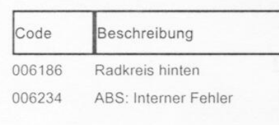

Das soll wohl heißen: 00618C > Druck im Radkreis hinten zu hoch.
Anbei ein Auszug aus dem Protokoll. Der Fehlercode ist schon korrekt mit 06186.
Ich gebe dir grundsätzlich recht, dass der Druckmodulator anfällig ist, aber es ist schon sehr auffällig, dass ich aus der Werkstatt wegfahre und der Fehler auftritt.
