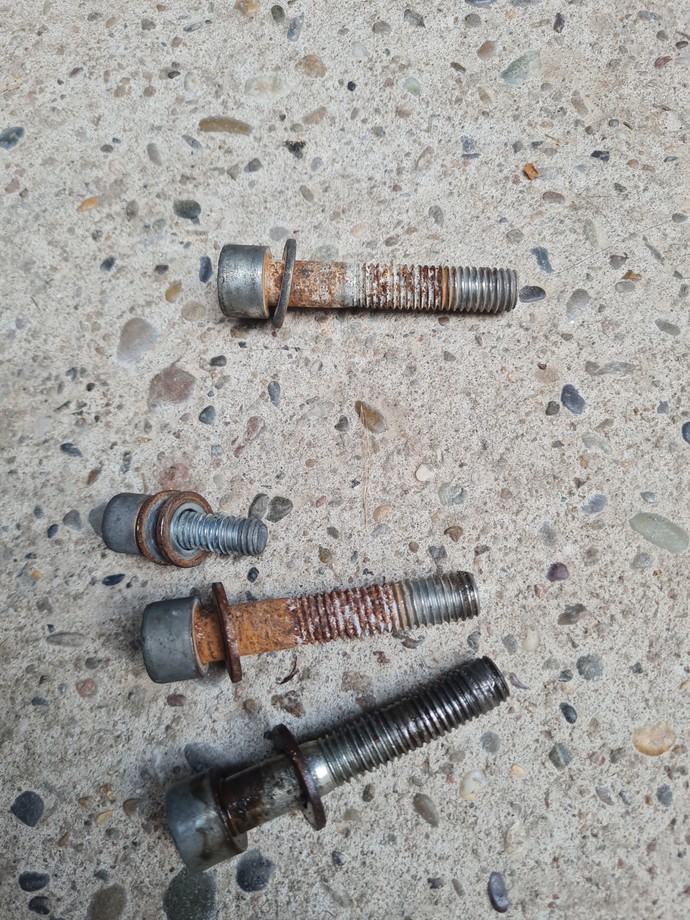

Ist Keramikpaste das non plus ultra?
Ich kämpfe gerade mit festsitzenden Schrauben am Motorschutzbügel (also auch Fahrzeugheck). Die sind kurz vorm abreißen und werden erstmal mit Kriechöl eingeweicht.

Die Schrauben bekomme ich schon bei. Mir geht es um die Konservierung. Ich hab alles mögliche zur Verfügung. Kupfer, Keramik usw.
Gast60212
Bei dem Motorrad wird ja Stahl/Zink in Alu geschraubt. Und die Paste in deinem Link ist Keramikpaste.
Ich hab auch gute Erfahrungen mit Loctite niedrigfest (222) gemacht. Wo Loctite ist, kommt kein Wasser rein.

Jetzt sind nagleneue Schrauben drin, gesochert und versiegelt mit Loctite 222
