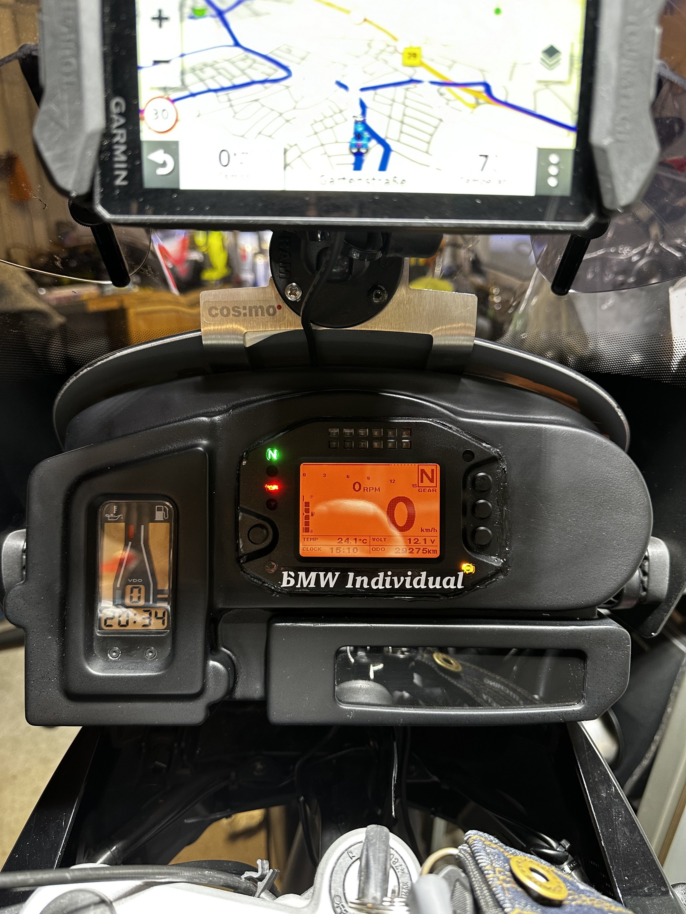

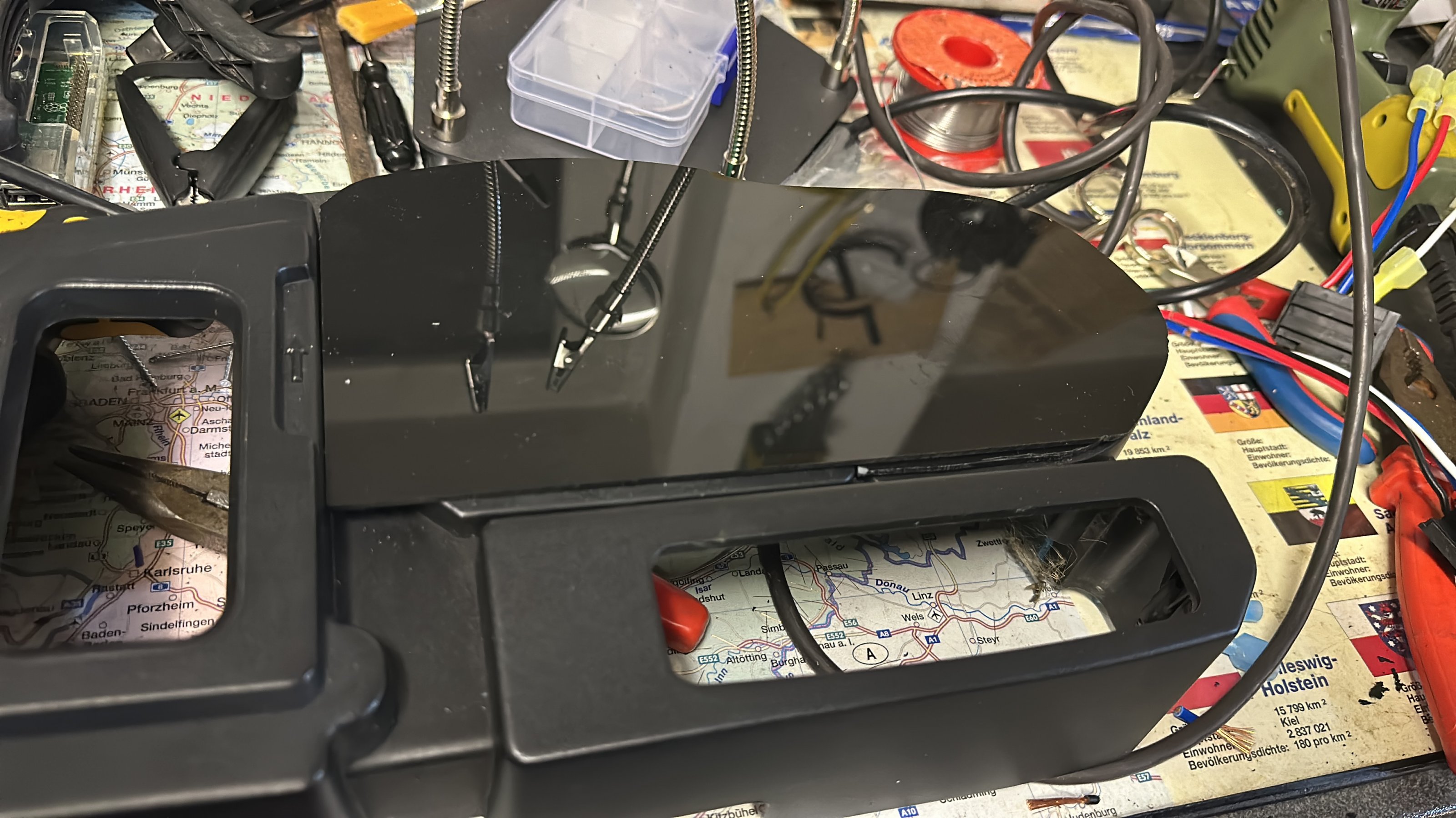

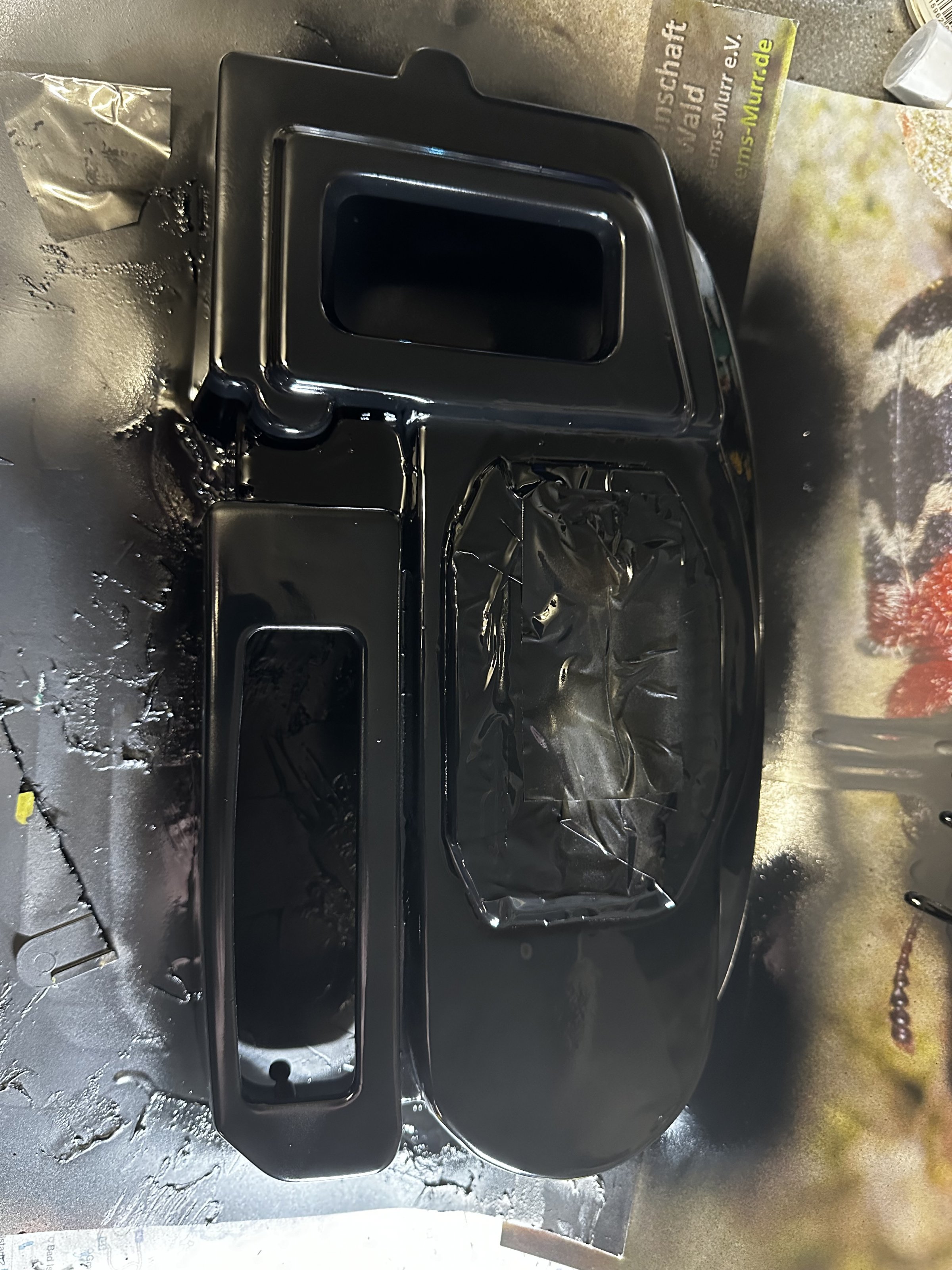

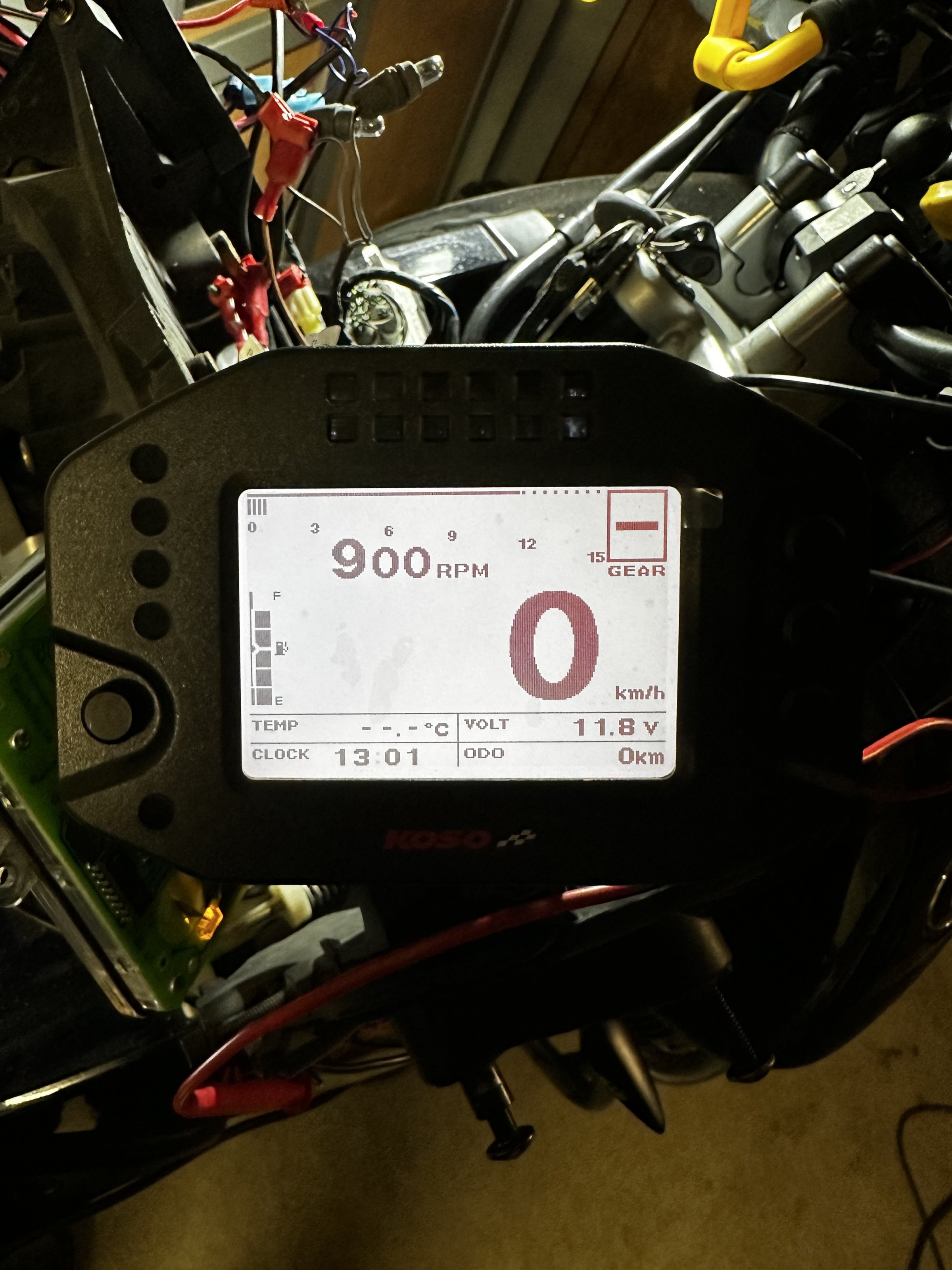

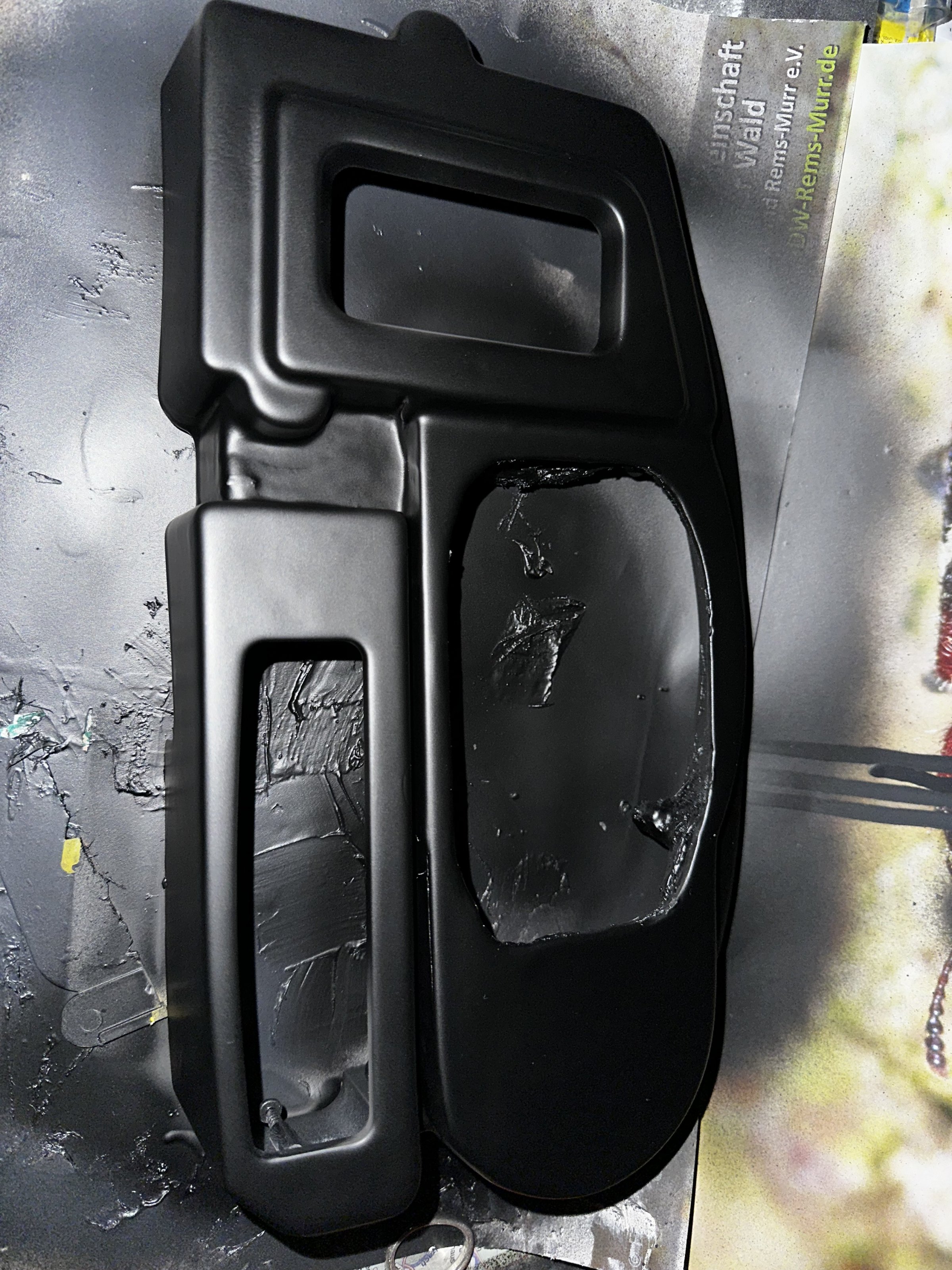

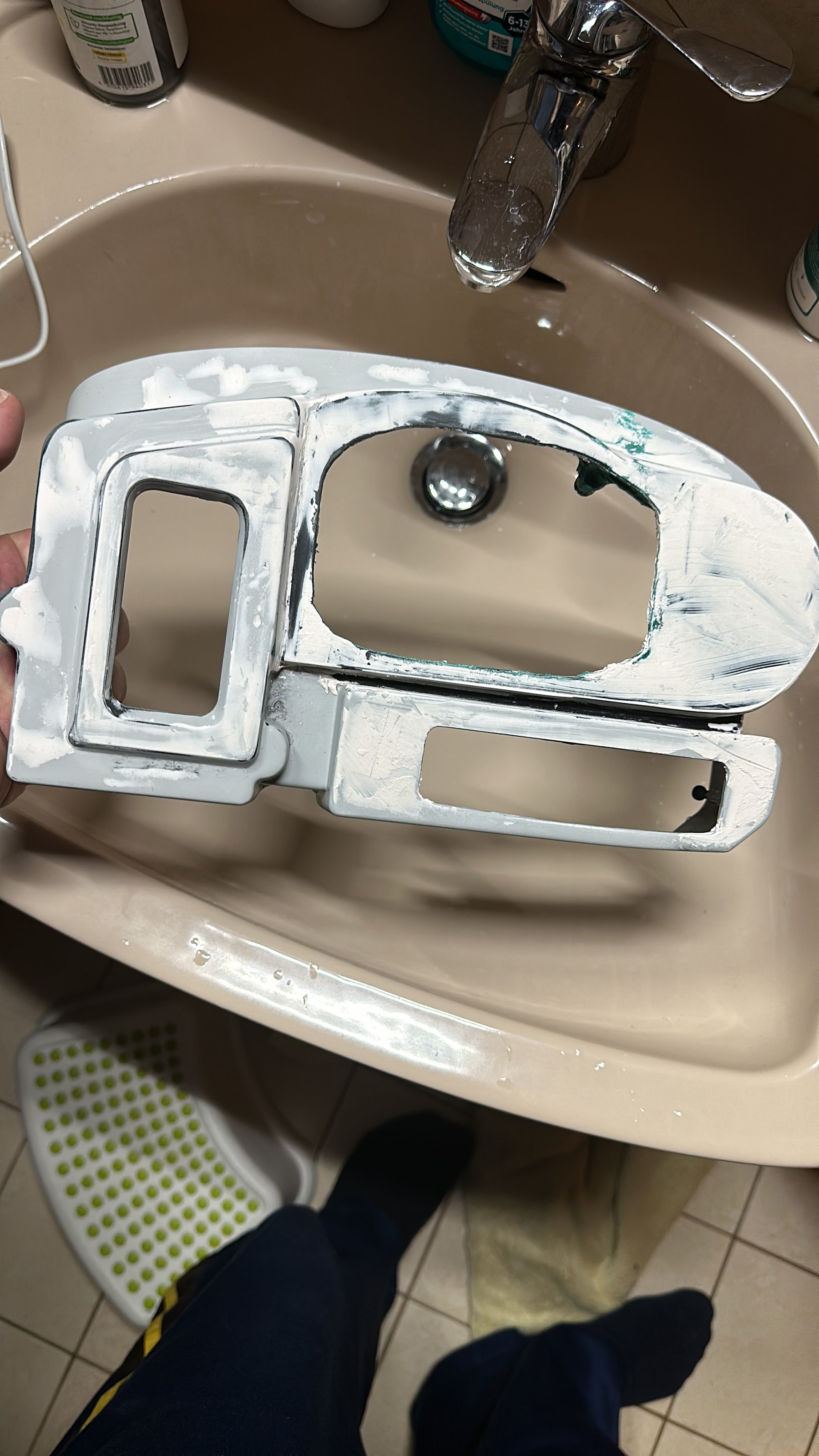

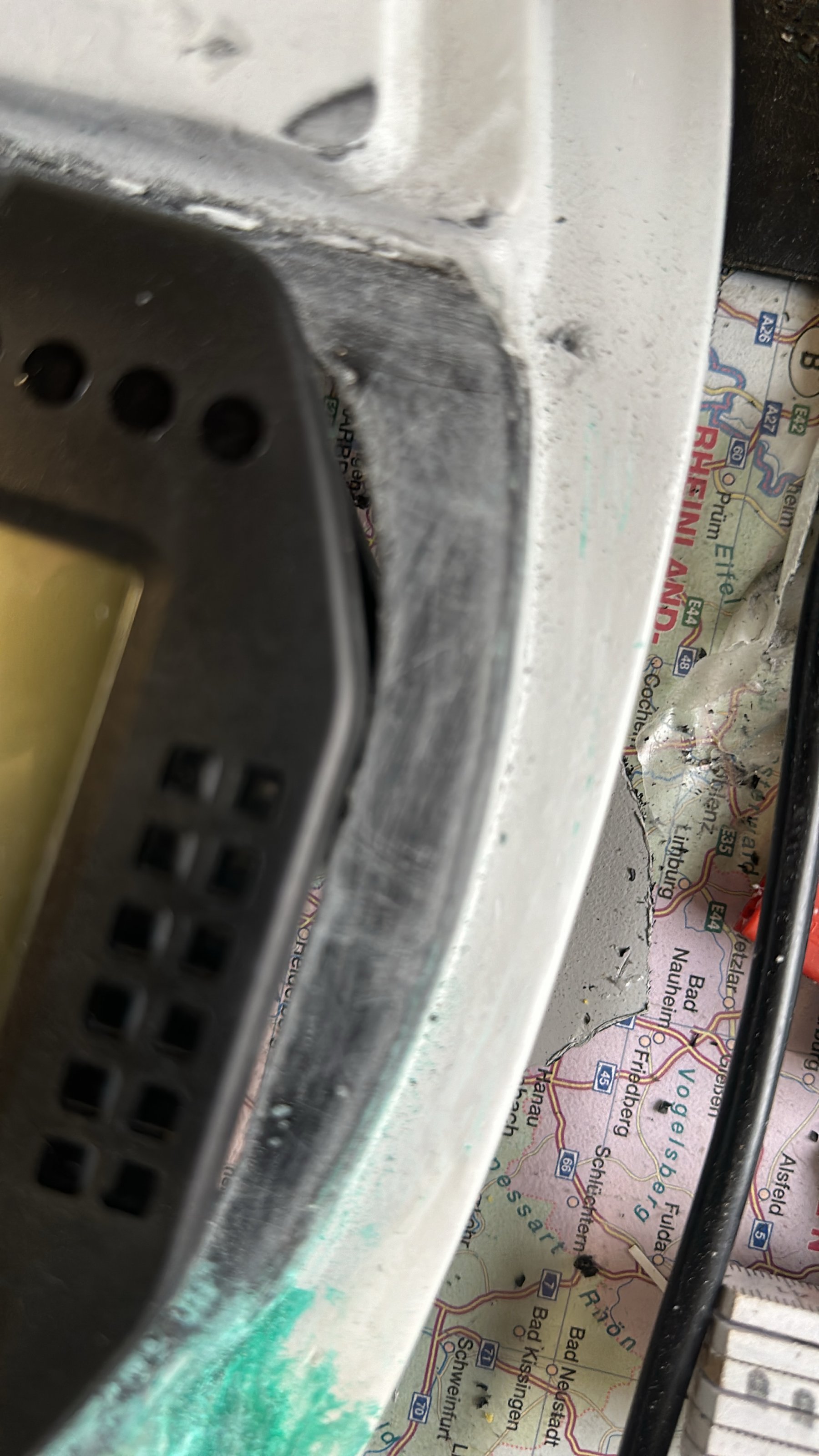

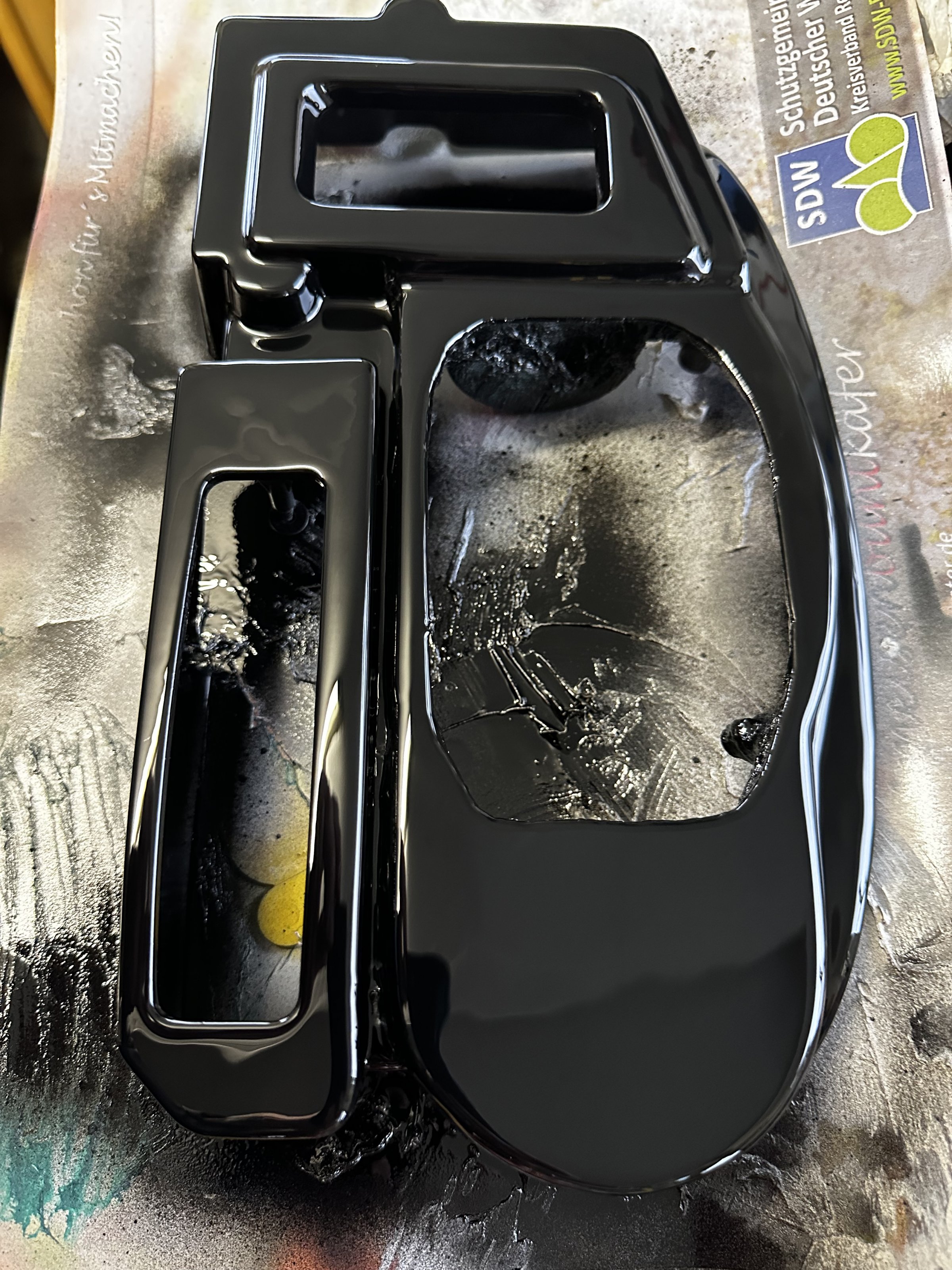

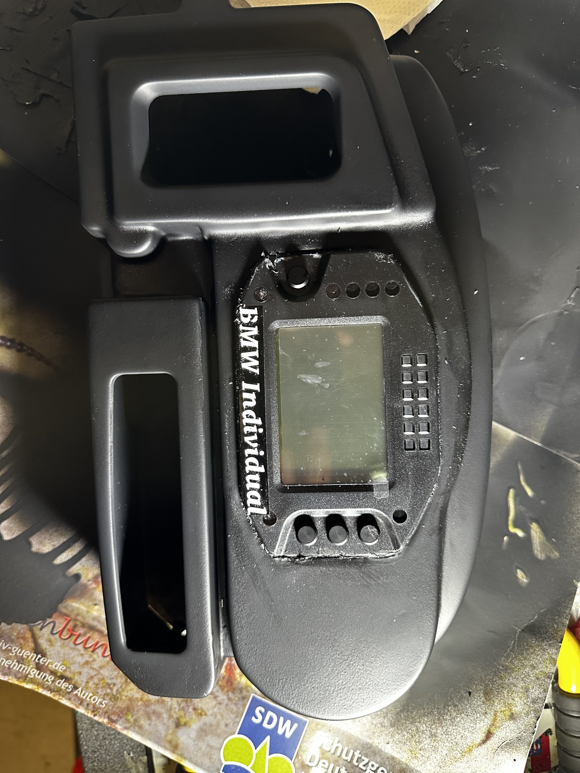

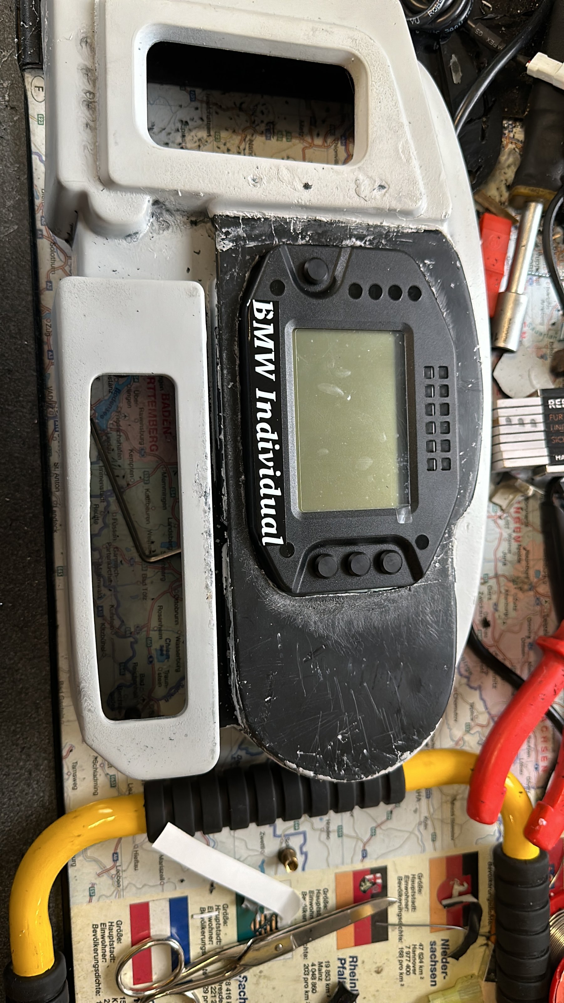

Moin :)
Nachdem mich die Zeiger an meiner Hilde gestört haben, sollte es nun endlich soweit sein…keinenZeiger mehr, nur noch digital!
Erst wollte ich das Koso RX4 verbauen…aus Kostengründen ist es nun ein RS2 von Koso geworden. Was die Kosten gegenüber dem RX4 mehr als halbiert.
Die Verkabelung ging erstaunlich einfach.
diverse Relais habe ich verbaut für ÖL Lampe, ABS, die „!“ Lampe. Benzinuhr, Blinker, Fernlicht waren völlig problemlos.
Drehzahlsignal kommt vom Steuergerät direkt.
Tacho gibt nen A/D Wandler direkt von Koso, also auch kein Problem.
Ich bin nicht endgültig fertig….ein paar Kanten müssen noch geglättet werden, ein paar Übergänge noch verschönert.
Es fehlt noch eine Lampe für die Reserve sowie die Lampe für die Batterie, hier habe ich den Simulator noch nicht besorgt.
Ansonsten
275€ für den Tacho
15€ für Relais
20€ für diverse Kleinteile
50€ für FArbe, Grundlerung etc.
4h Zeit für die Kabel und 4 Tage trocknungszeit beim Lackieren.
Heite die erste Runde gefahren….ich finds mega genial! Vorallem keine Zeiger mehr! :)
