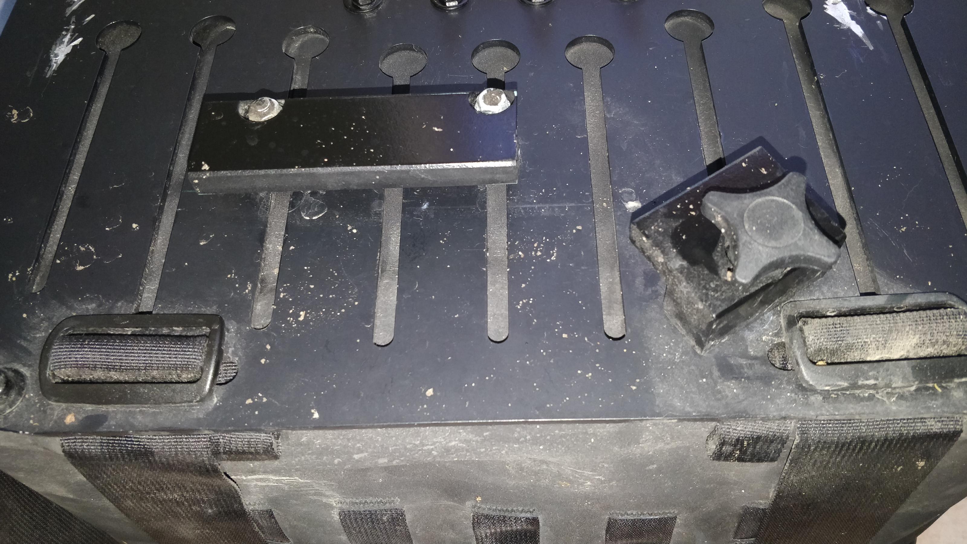

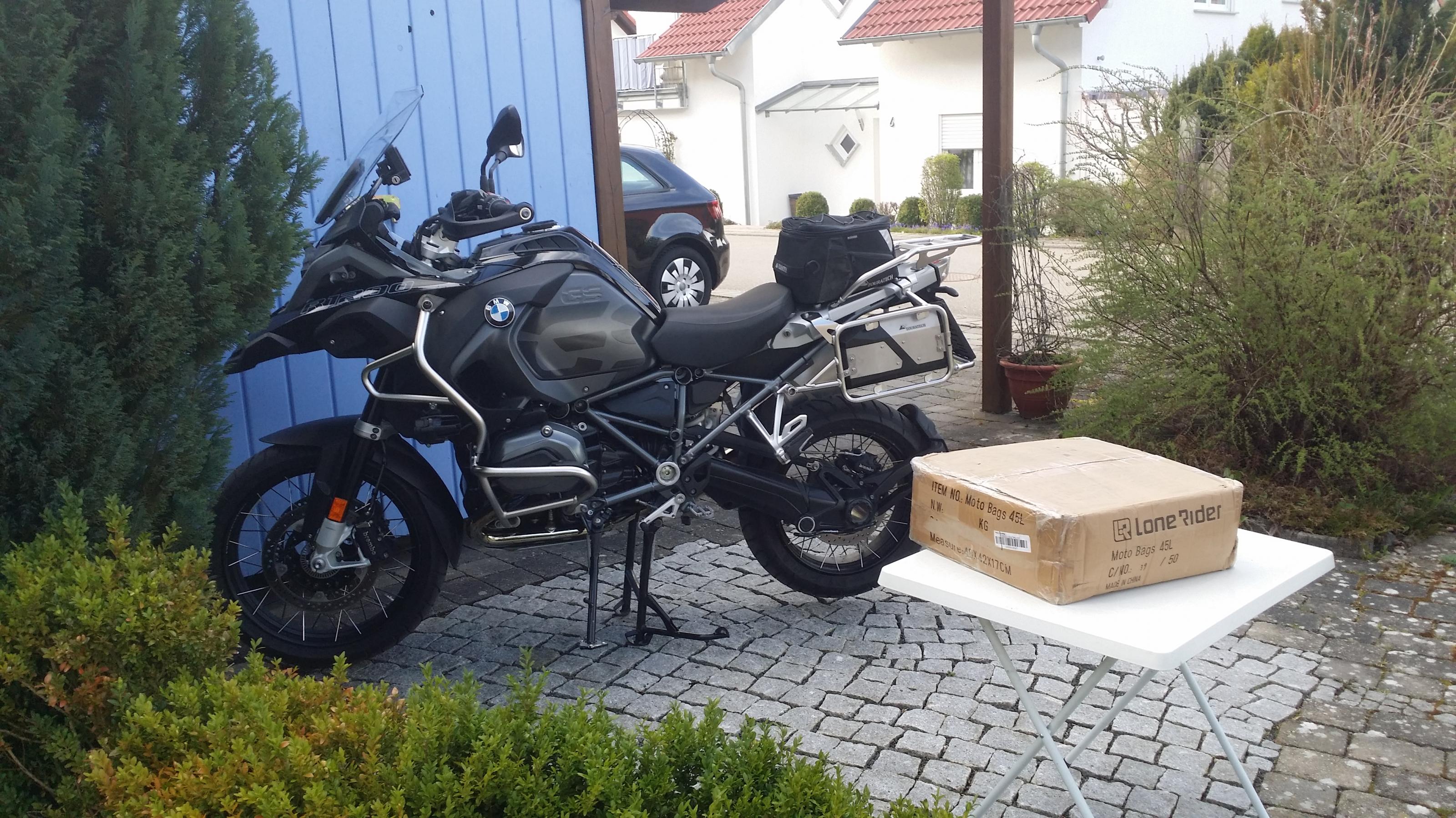

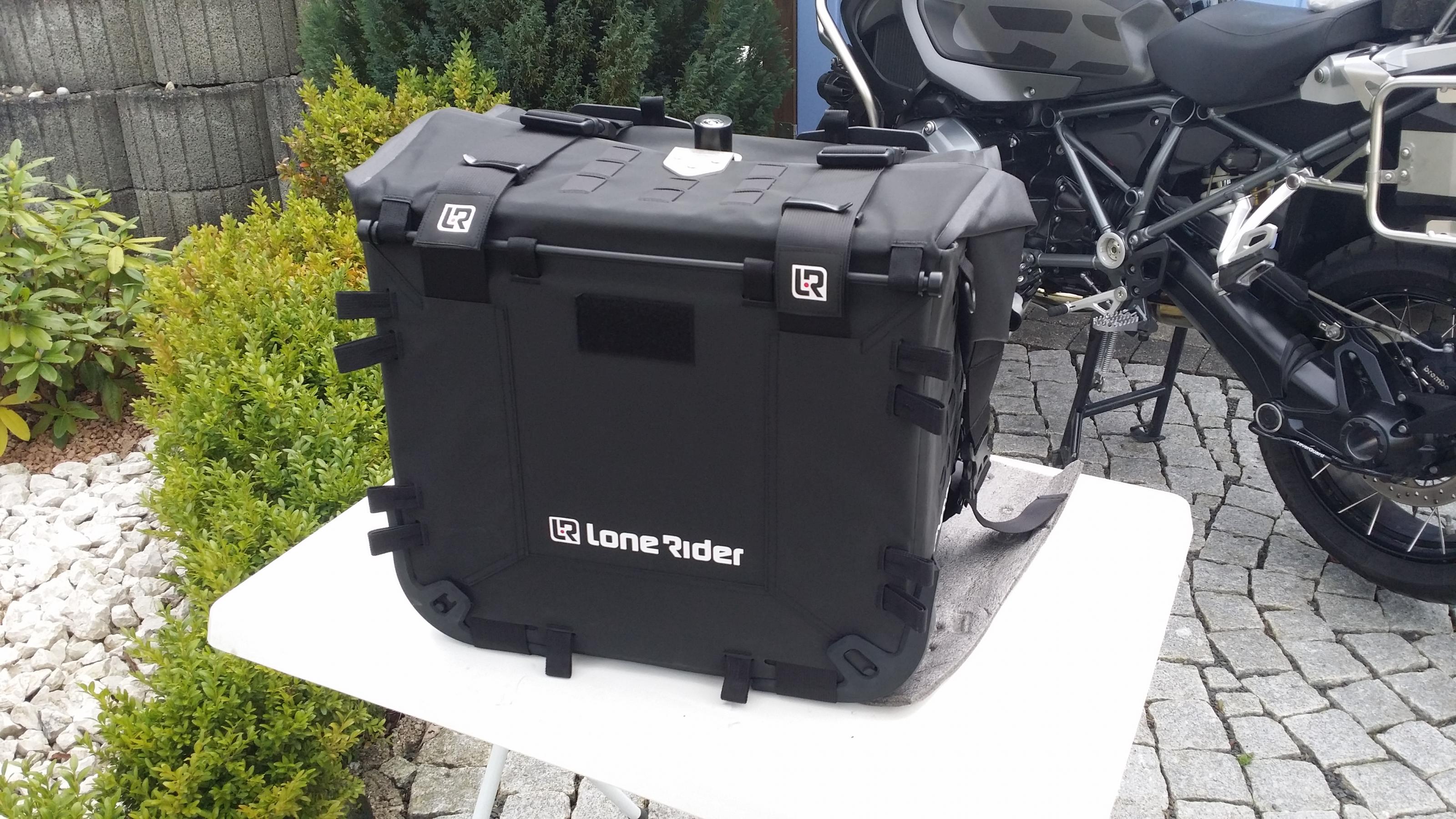

Ich muss gestehen, dass ich die Taschen schon seit mehreren Wochen habe und auch bereits knapp 3 Wochen im Einsatz auf unserer Deutschlandtour hatte.
Die Taschen haben sich absolut bewährt, nur ob sie dicht sind kann ich nicht sagen. Wir hatten ausschließlich Sonnenschein :)
Die Taschen, besser gesagt die Befestigung habe ich mir auf "Schnellmontage" umgebaut. Einhängen, kontern fertig. Im Alltag fahre ich nicht gerne mit Taschen bzw. Koffern.
Die Zollgebühren haben mich zunächst auch erwischt. Auf Nachfrage wurde mir mitgeteilt, dass das LoneRider Team bei der Vorbestell-Annahme noch nicht 100%ig wussten wo produziert wird.
Auf Nachweis der Zollkosten wurden mir diese absolut anstandslos erstattet ! :super:
LoneRider hat hier einen wirklich tollen Job gemacht, auch wenn die Wartezeit sehr lange war.
Anbei noch ein paar Bilder von den Taschen.

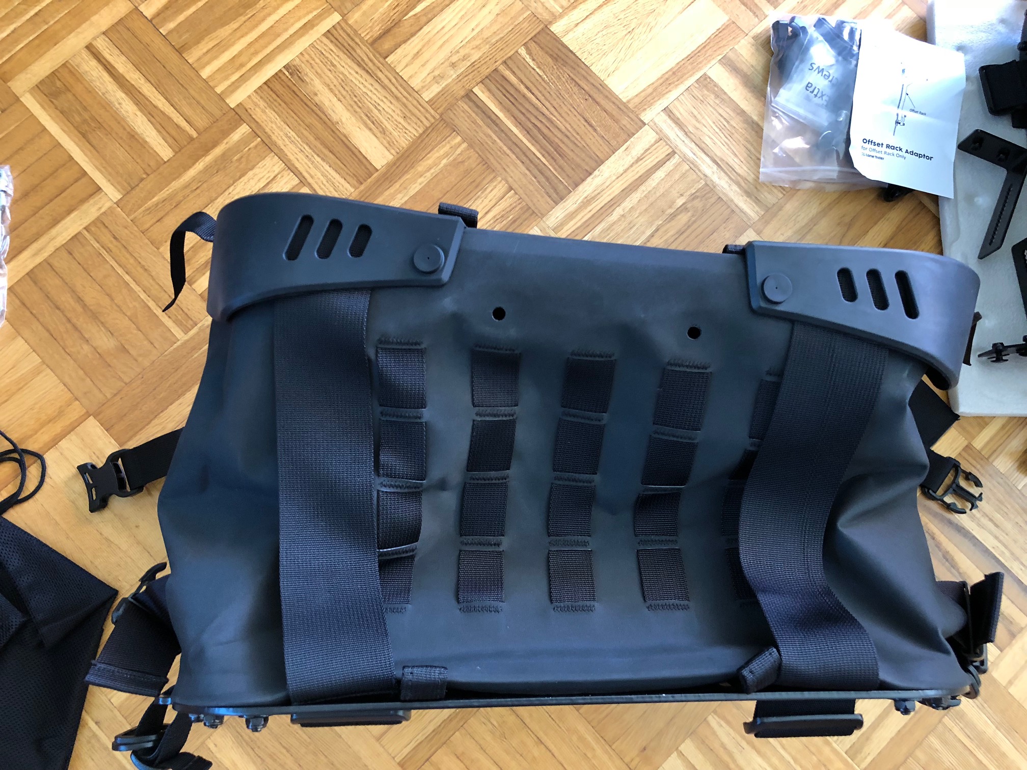

Moin Bommel,
wie ich sehe, sind diese Querstangen mit im Karton gewesen, bei mir fehlen diese,
aber war mir nicht klar ist, wofür sind die beiden Löcher ander Unterseite ?
Wird dort etwas verbaut ?
Wie hast Du die "Schnellmontage " umgesetzt ?
Der Zoll hat mit 259,72 Euro zugeschlagen, aber Lonerider schrieb,"schicke mir die Rechnung und wir erstatten das".
Gruß Fred
Habe gerade in der Mail gelesen, dass die Stange nicht mehr genutzt werden würde, somit nicht mehr beiliegt, bleibt noch die Frage nach den Löchern, somit wären die nich mehr wasserdicht....

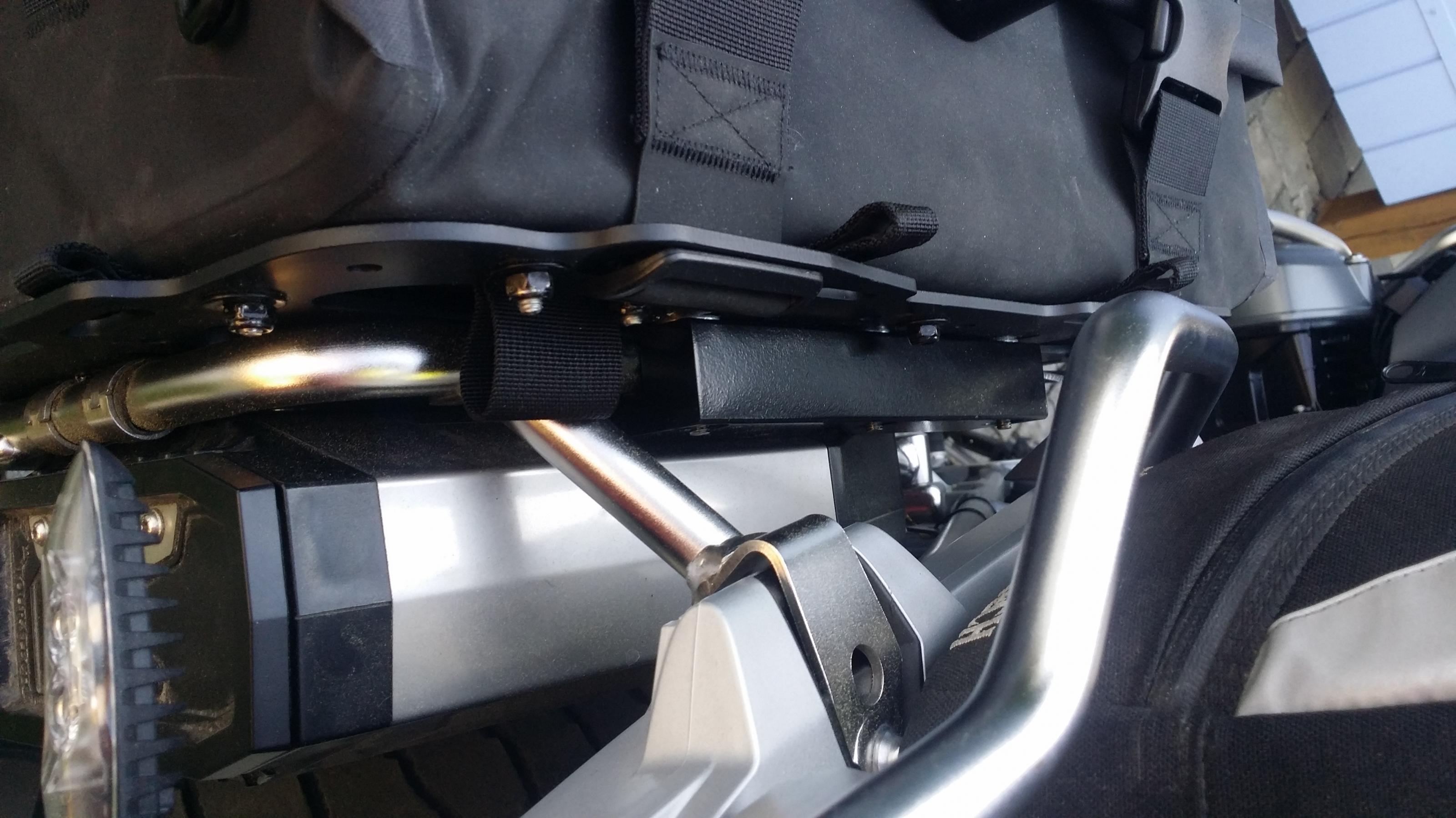

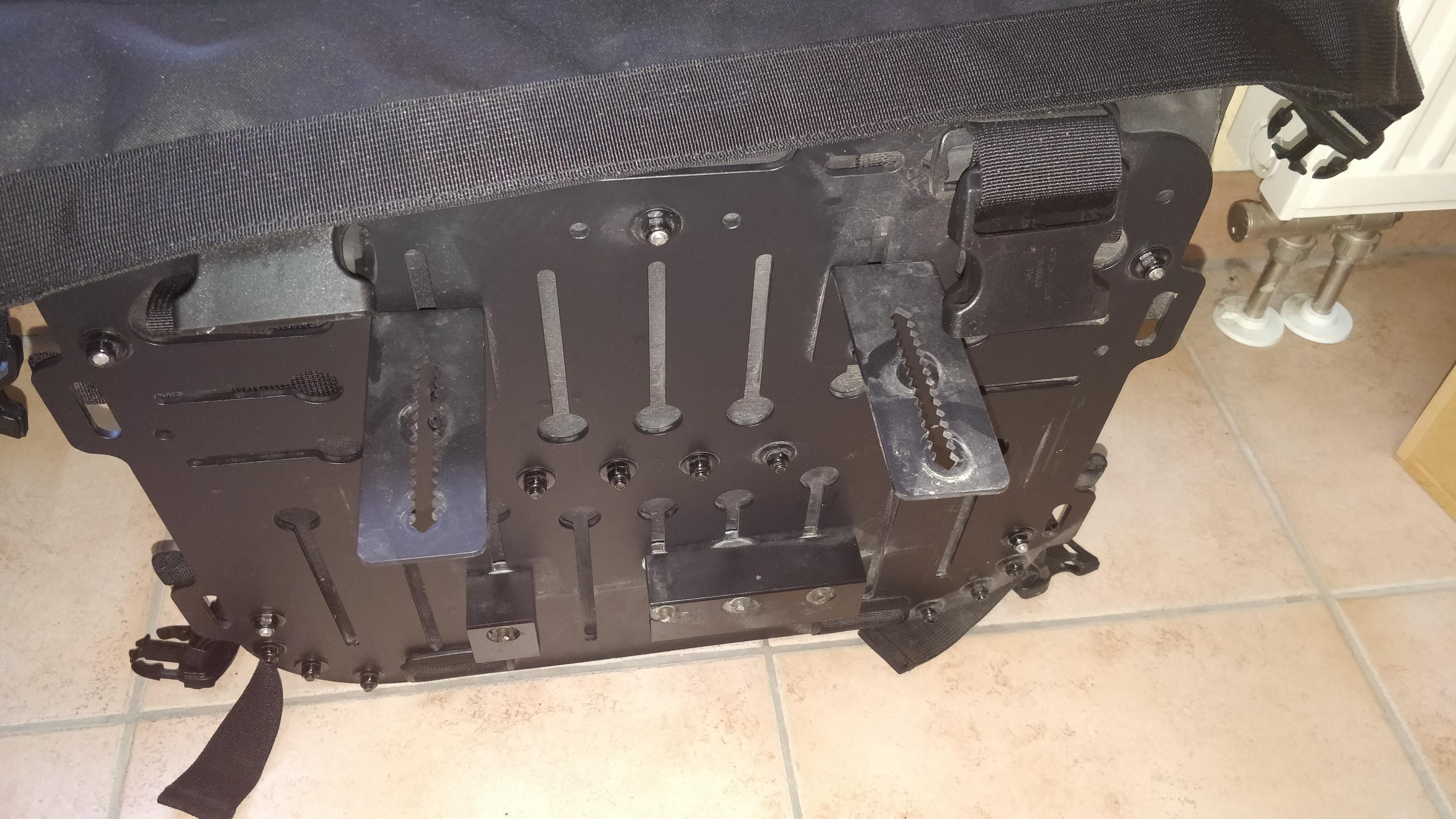

Hallo Fred,
ich hab gerade extra nochmal nachgeschaut und auch ein paar dilettantische Fotos gemacht.
Deine gezeigten Löcher gibt es bei mir nicht, zumindest ist an dieser Stelle bei mir nichts verbaut.
Die Schnellmontage habe ich folgendermaßen umgesetzt :
- Kunststoff als Profil im Geschäft fräsen lassen
- Taschen werden so einfach in den vorhanden ADV Kofferträger eingehängt
- linke Seite hat ein verschiebbares Kunststoffprofil welches ich von unten nach oben schiebe/gegenkonter und dann mit einer Kreuzmutter festschraube.
- für die rechte Kofferseite habe ich oben die Metallwinkel weiter benutzt und einfach auch hier mit 4 Kreuzmutter verschraubt.
- Schienensystem und Schrauben habe ich hierfür weiter nutzen können
Hoffe mit den Bildern ist es verständlich.
Montage dauert ca. 2 Minuten und hat bis jetzt einwandfrei gehalten.
Edit: Gerade noch Bilder nach der Erstmontage gefunden
p.s. irgendwie bin ich zu doof um Bilder zu drehen :schulterzucken: Letztes Bild steht auf dem Kopf :-)
Grüsse Bommel
