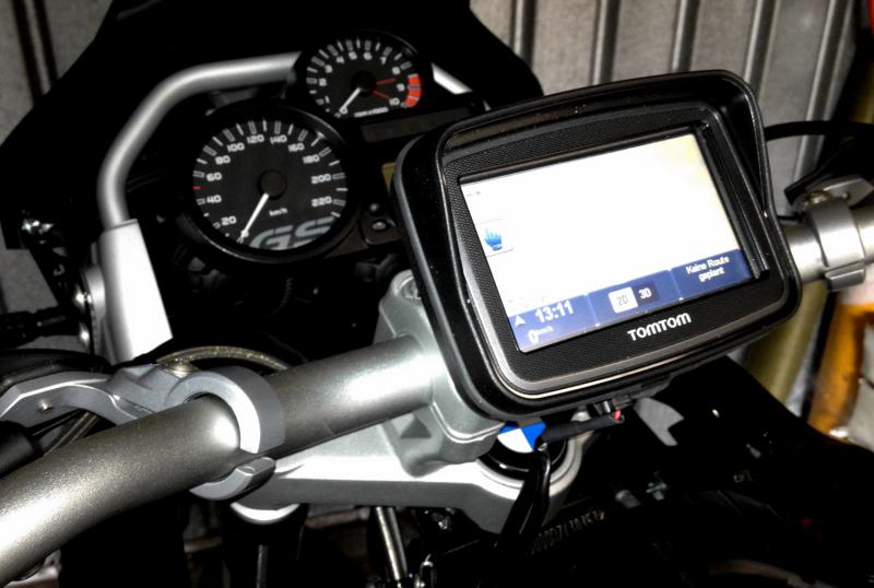

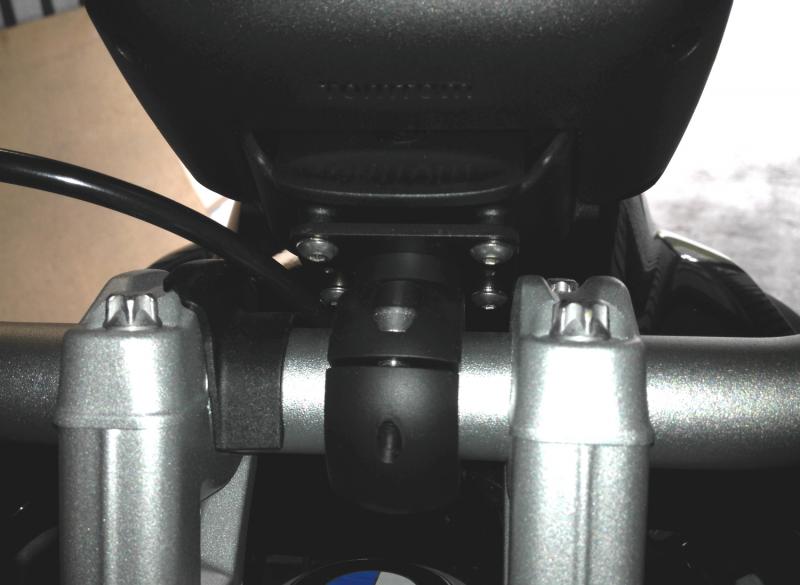

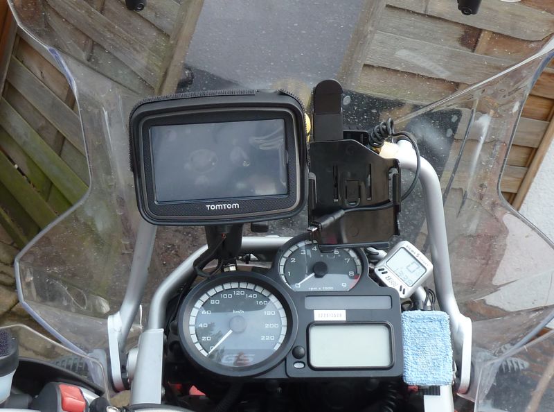

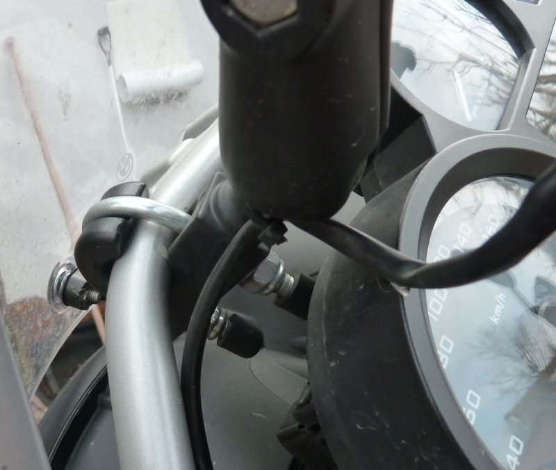

So, ich habe den neuen TTR (2013) nun auch angebaut (bei knapp 2 Grad in der Garage).
Als Halter direkt auf dem Lenker habe ich : Hermann Mechatronik
Details -
Hier einige (Händy) Bilder.

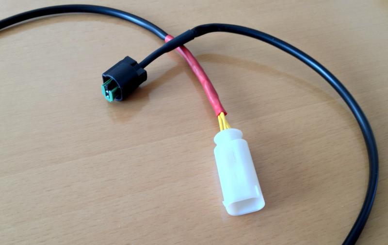

Stromzufuhr über das gebastelte Cartool Kabel, der Rider selbst ist recht klotzig und
nicht mal eben in die Jackentasche gesteckt.
Der Abstand der Gewinde im Halter ist identisch mit dem vom TT Urban.
... bei Fragen, gerne .

Also (siehe mein Post #21) ich habe da mal getestet.
TT Halter mit dem Cartoolkabel und aufgestecktem TT verhält sich wie folgt:
Zündung an = TT geht an, Zündung aus - nach ca. 2Min schaltet sich die Spannungsversorgung zum Halter ab
und der TT warnt davor sich in 10 Sekunden abzuschalten.. was er dann auch macht.
Das alles an einer TÜ / EZ 11.2012

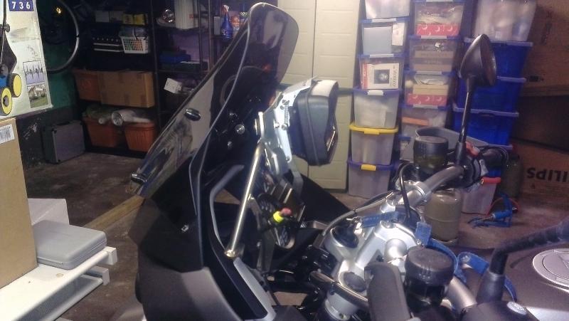

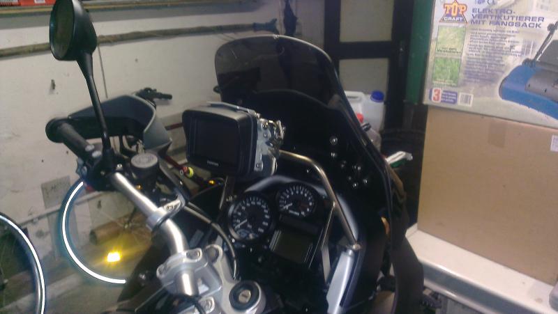

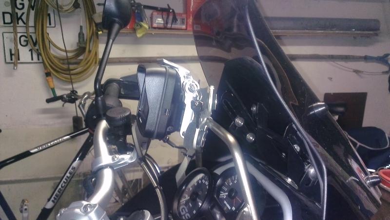

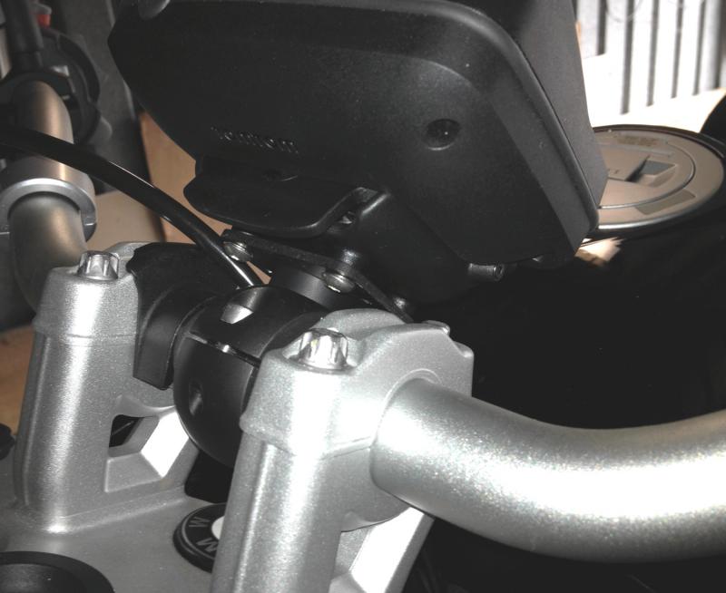

und hier die bilder aus der messi-garage (ja ich weiss nicht die beste qualität.. auf die schnelle mit dem handy und mit handyblitz)
grüsse bela

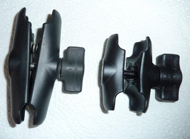

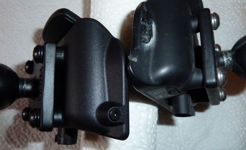

habe gerade den rider 2 mit dem rider 2013 verglichen
Anstatt nur arretierstift im halter ist nun eine ordentliche schraube verbaut
der Ram mount klemm adapter ist wesentlich kürzer , vermutlich damit es weniger wackelt, ansonsten habe ich den rider links oben über dem tacho montiert, montiert ist er mit dem ram mount adaptern am unteren bügel ( links unten vor dem tacho)
View attachment 91219View attachment 91220View attachment 91221View attachment 91222
? Klär mich auf wofür die "ordentlich Schraube" ist?
