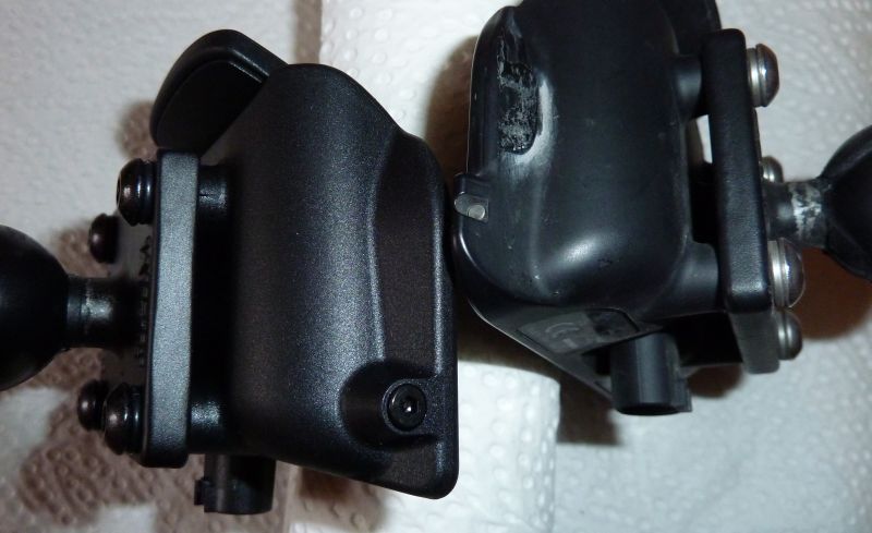

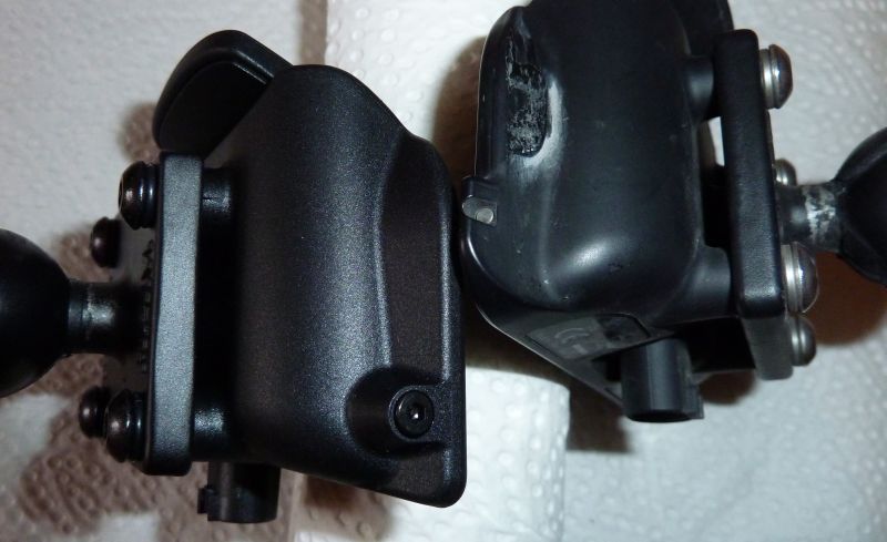

? Klär mich auf wofür die "ordentlich Schraube" ist?
uWe
am aktiv halter war bissher nur ein "stift" eingepresst (bild ttrider 4 - rechts ) - dieser konnte sich aber lockern und der halter somit im betrieb auseinander fallen - tomtom hat nun eine "schraube" verbaut

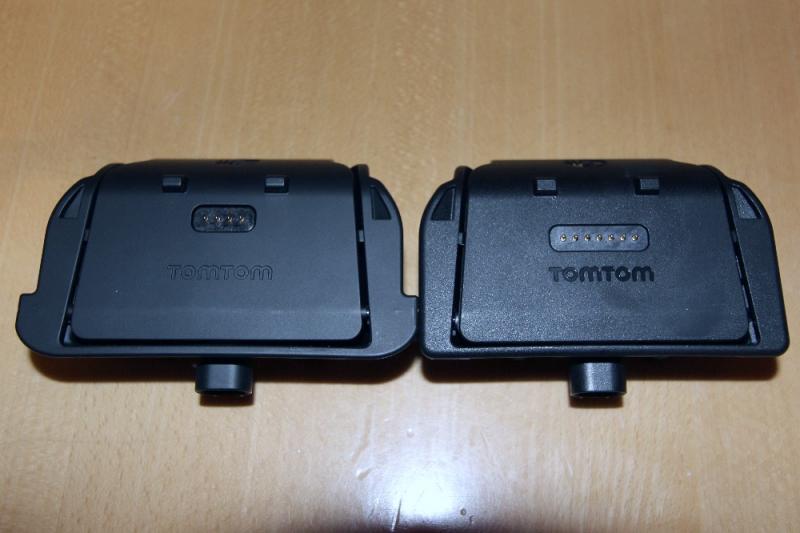

Dann hat man an einer Stelle nachgebessert. Das zweite Manko, die im Kunststoff eingepressten Gewinde in der Halterung sind offensichtlich geblieben...
Im Foto tt-rider-4.jpg von nobbe kann man oben schon einen Kunststoffbruch erkennen. Nur eine Frage der Zeit bis das Gewinde lose ist...

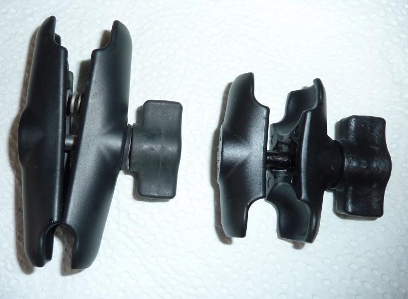

habe gerade den rider 2 mit dem rider 2013 verglichen
Anstatt nur arretierstift im halter ist nun eine ordentliche schraube verbaut
der Ram mount klemm adapter ist wesentlich kürzer , vermutlich damit es weniger wackelt, ansonsten habe ich den rider links oben über dem tacho montiert, montiert ist er mit dem ram mount adaptern am unteren bügel ( links unten vor dem tacho)
View attachment 91219View attachment 91220View attachment 91221View attachment 91222

Das glaube ich nicht, der neue Halter ist etwas breiter und hat 7 Pin's.

Der auf der Louis Seite gezeigte Autohalter hat nur 4 Pins. Kann es sein, das da einfach der alte Halter abgebildet wurde.

Davon kannst du ausgehen, auf der Webseite von TT gibt es den KFZ Halter noch garnicht.
Der neue Halter ist aber definitiv breiter, das ist sicher.

der neue und alte Aktivhalter ist von den Maßen identisch, d.h. der alte passt in den Rider 2013. Allerdings nicht die Pins, die sind unterschiedlich angebracht.

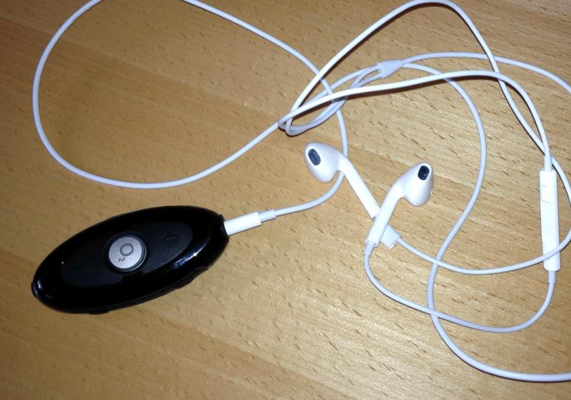

Ok, ich nehme alles wieder zurück und behaupte das Gegenteil :unsure:
Ähhhhmmm, ich meinte ja auch eigentlich die Pinreihe :coo8ol:
Wie Itzak schon erwähnte hat der TTR keinen Lautsprecher.
Ich nutze gelegentlich das Jabra BT320S unter dem Helm.
http://www2.jabra.com/sites/mobile/ap-en/products/pages/jabrabt320s.aspx
Akku hält gut 10 Stunden, mit den EierPhone Kopfhörer allerdings ein wenig leise.
(oder der Helm / die Q ist zu laut) Taugt sogar mit einem angekoppelten iPhone
zum telefonieren.

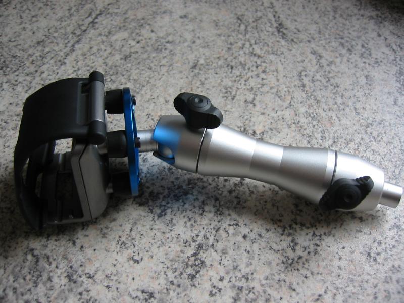

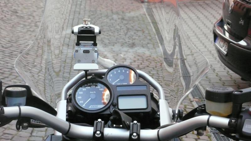

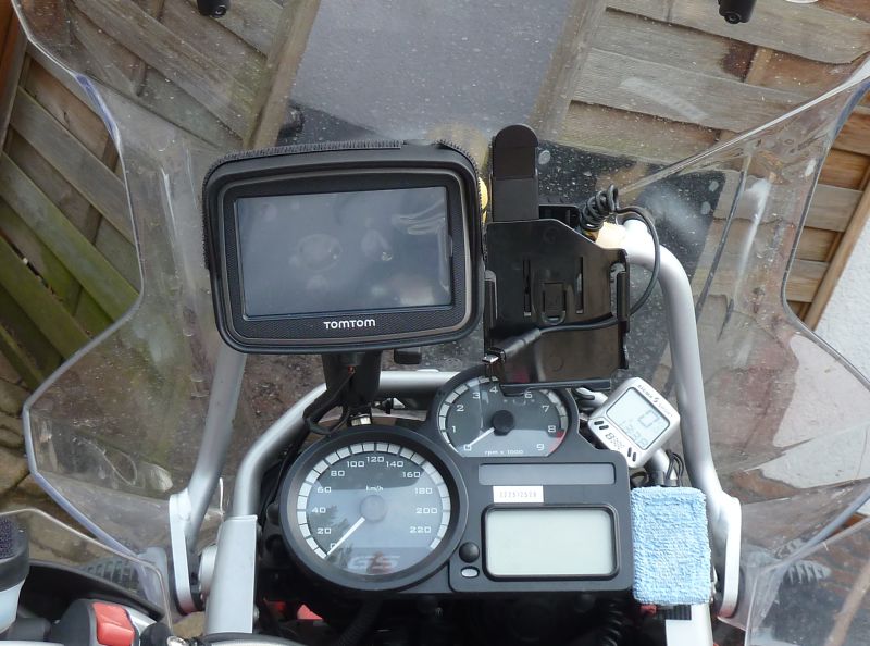

Morgen,
Ich habe mein Navi folgendenmaßen angebracht.
Der Halter ist von Wundermilch. So hab ich das Ding jetzt seit 3-4 Jahren drauf. Die Einstellung kann sich jeder Individuell anpassen und halten tuts auch.
Kann ich nur Empfehlen.

Wie bist du mit dem Wunderlich-Halter zufrieden? Warst du damit schonmal im Gelände, und ist das Navi im Halter gut Vibrationsentkoppelt?

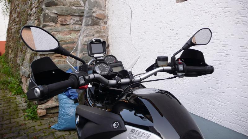

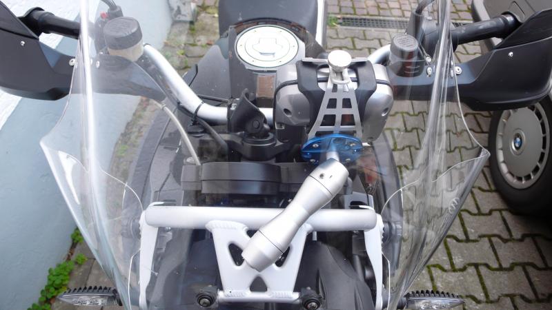

Hallo
Im richtigen Gelände bin ich eigentlich nicht unterwegs. Feldwege oder schlechte Strasse schon einmal. Von dem Halter bin ich voll überzeugt. Habe auch keinerlei Probleme das sich der Halter löst oder verstellt.
Die Vibrationen halten sich wirklich im Bereich des aktzeptierbaren. Wenns zu doll wird, schauhe ich sowiso nur auf die Strasse. Ist zu Empfehlen.
Die Gummis habe ich entfernt weil das Navi ansonsten zu sehr geschwungen hat. Beim Rider1 benötige man noch den Extrem Halter. Auch Wundermilch. Das hat aber generell was mit dem Halter von TomTom zu tun. Die Schrauben habe ich auch gegen VA Madenschreuben getauscht. Das ist ein Guter Diebstahlschutz.
Ich würde das jederzeit in dieser konstellation wieder so montieren. Die sicht aufs Navi und das Cokpit sind einfach perfekt. Auch die Einstellvarianten.
Gruß Peter

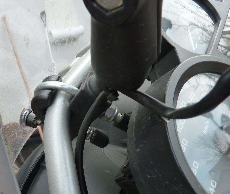

Hallo Peter,
wie hast du den Multi-Pod an der Scheibenhalterung befestigt?

Hallo Heiko,
Da ich ja glaube das da kein Loch war, habe ich eins gezaubert. Nee Spass beisieite. De Halter ist schon so lange drauf, ich weiß es nicht mehr ganz genau. Also wenn kein Loch vom Werk aus dort, ist habe ich mir ein Loch gebohrt.
schöne Ostergrüße Peter

Als wenn ich es geahnt hätte :kopfschuettel:
Hab mich nicht getraut zu fragen. Ist aber dadurch ne saubere und sehr platzsparende Lösung, welche mir sympathischer als die RAM-Befestigung ist.
Werd mir mal irgendwo so ein Multipod live anschauen.

Ich hoffe doch schon das ich alle Eier gefunden habe. Ich gehe noch mal rum zur Sicherheit..... lol:wink: :wink:
....So was mache ich auch nicht gerne. Aber ich bin Ästhet in solchen Sachen. Deshalb musste das Loch sein. Weil es sieht schon Suppi aus. Ist auch von der Verstellung einfach für alle kompatible.

Wunderlich halter mit multipod ist eine super Lösung, hatte ich viele Jahre an der Gs , da wackelt nichts auch nicht im Gelände
