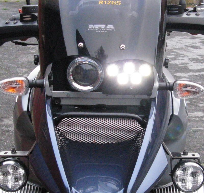

Neues zum Xenonlicht
Diskutiere Neues zum Xenonlicht im Technik & Bastel-Ecke Forum im Bereich Modellunabhängige Foren; und eine optische Änderung des "Standlichts"
