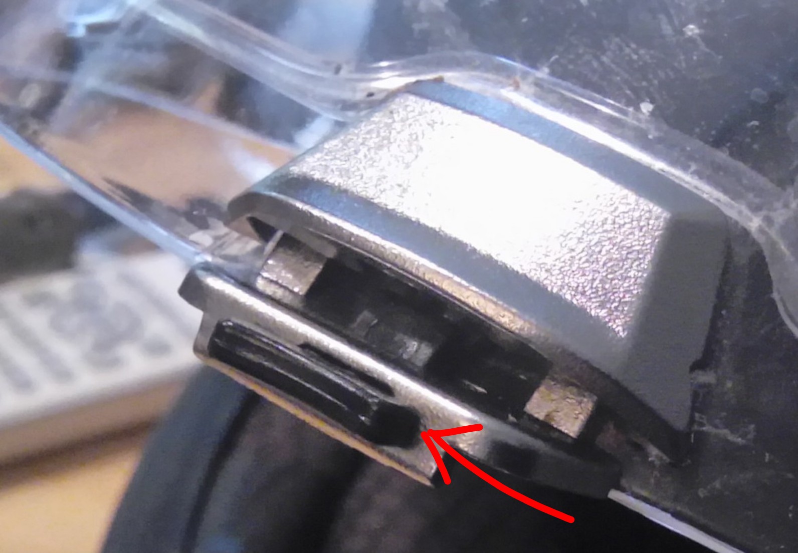

Hast Du den schwarzen Kunststoffschieber in der Metall-Verriegelung auf die richtige Seite geschoben?
Serpel

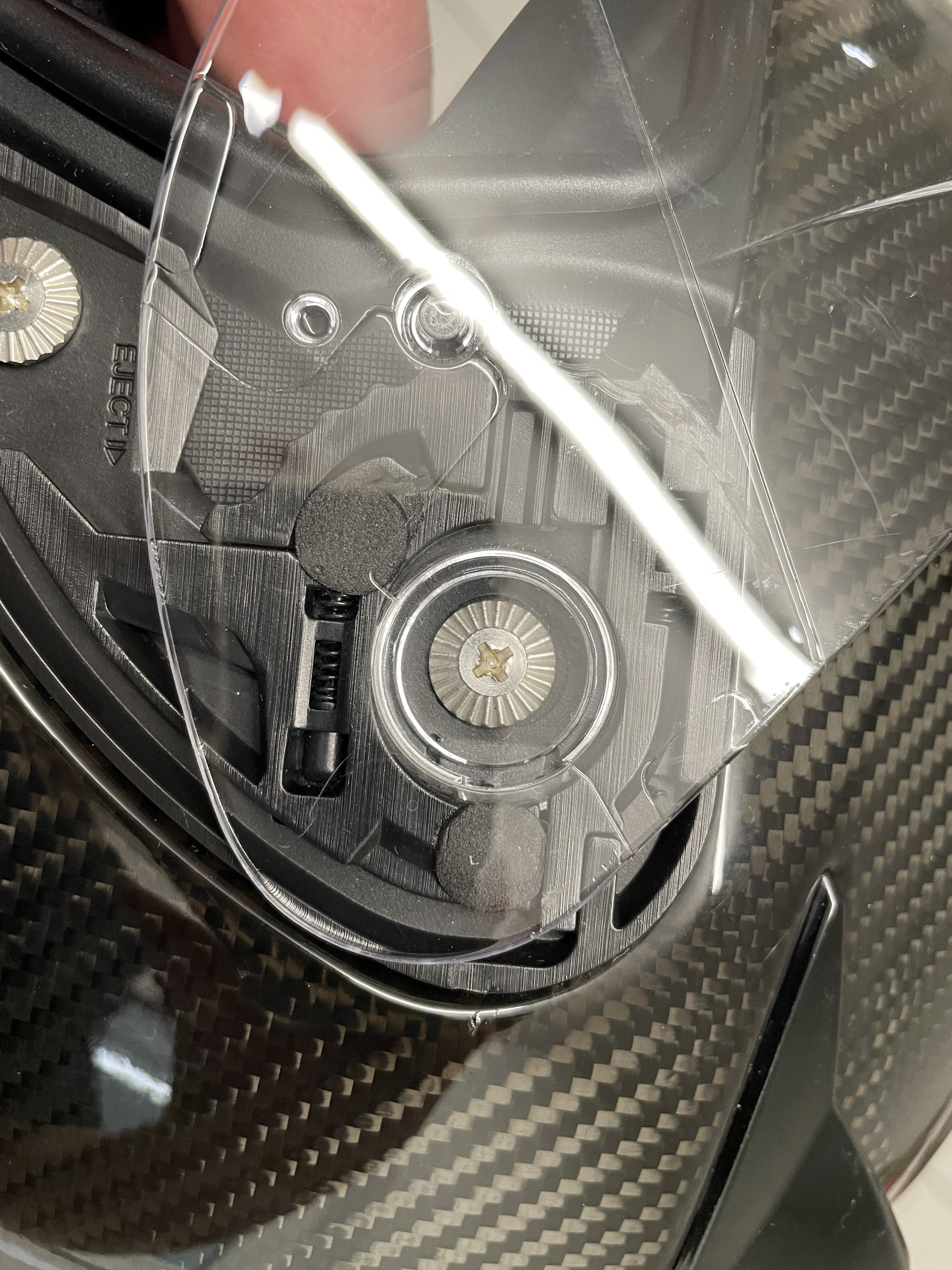

Ich fahre aktuell den 2. RPHA 70. Jetzt in der wirklich leichten Carbon Ausführung. Der wiegt jetzt mit Sena 20 System soviel wie vergleichbare Helme nackt.
Die Verrieglung des Visiers kann man doch leicht Anpassen/Einstellen. Die beiden Platten zur Visieraufnahme können doch eingestellt werden. Ich habe 2 oder 3 Versuche gebraucht, dann passte es gut.
Einziger Kritikpunkt für mich ist, dass das Visier leicht von alleine schließt. Ab ca. 40 Km/h. Hier habe ich einen dünnen Filzpad auf die Visieraufnahme geklebt. Jetzt passt es für mich und das Visier klappt erst bei ca. 80 zu.

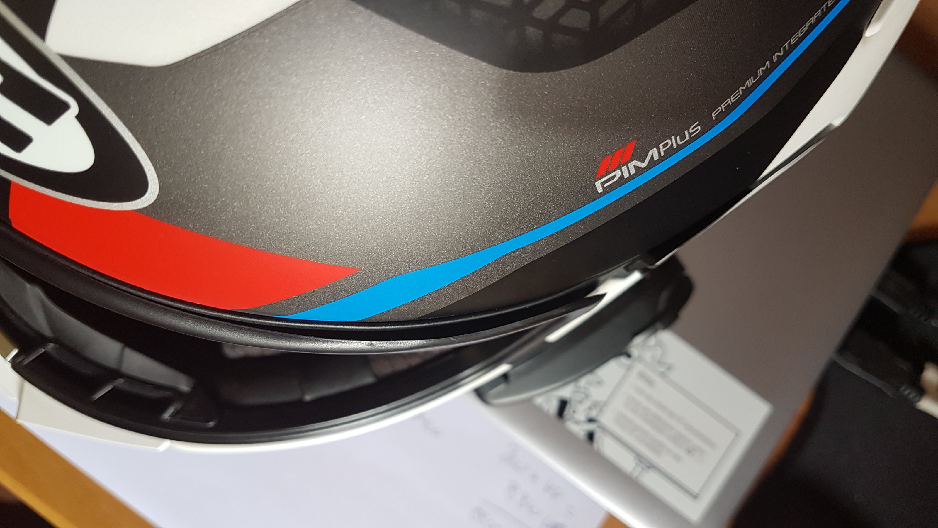

Schau dir mal die Gummidichtung an (siehe Bild in der Anlage), da kannst du gut sehen wie die Dichtung anliegen sollte und wie nicht.
Man kann sich jetzt gut vorstellen, das beim Visier schließen die Dichtungslippe des Gummi nach unten gezogen wird.
Das Visier hat ja zwei Drehpunkte und kurz vor dem Verriegeln liegt das am Gummi an, irgendwann ist es dann soweit das die Gummidichtung nicht mehr seine Ursprungsform annimmt. Wird immer ein wenig mehr. man sieht auch gut wie der Gummi "sein soll" Die deformierte Dichtung bremst das Visier bei verschließen derart ein, das man das Gefühl hat die ganze Visiermechanik wäre defekt. Weiterhin drückt der deformierte Gummi das Visier etwas nach außen so das es sich schlecht bis gar nicht mehr verriegeln läßt.
