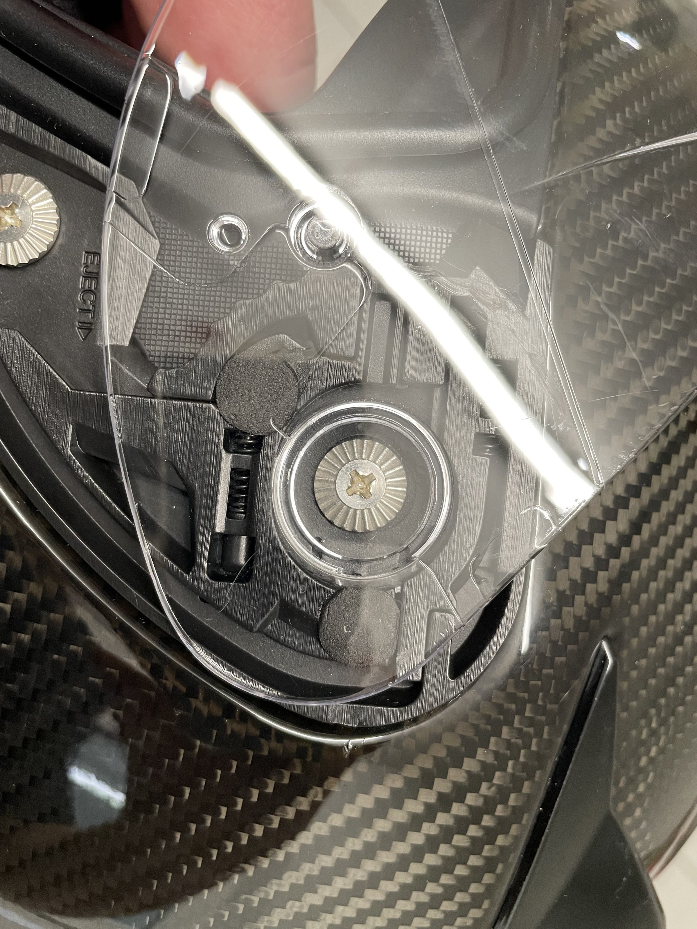

Die Idee mit dem Filzpad finde ich klasse!
Ich hab zwar den 90er-Klappi, aber ich denke, daß Visier samt Mimik identisch sind.
Bei mir besteht nicht das Problem, daß der Luftzug das offene Visier selbsttätig schließt, mir ist aber der kleinstmöglich einzustellende Luftspalt unmittelbar vor ganz geschlossen schon zu groß. Heißt, das Visier sitzt bei mir nicht in der Vertiefung der Rastnase, sondern auf dem Höcker. Und dort hält das Visier logischerweise nicht sehr gut.
Ob ich das Visier mit dem Schnäpperle verschließe oder nicht, macht bei meinem Helm keinen Unterschied. Ist so o. so immer ganz zu und dicht, so daß ich nie einraste.
Den Filztrick werd ich probieren, Danke!

Hab jetzt mal die Dichtgummis rund um die Visieröffnung mit Glycerin "behandelt" und jetzt funktioniert alles wieder einwandfrei. Das Visier rastet wie von selbst ein und die Gummilippen liegen rund ums Visier völlig gleichmäßig an. So macht der RPHA 70 Spaß.

Das mit dem Filzpad muss ich mal testen. Der RPHA ist wegen der Visiermechanik und der Verriegelung der Grund warum ich sicher keinen HJC mehr kaufe und wieder zu Shoei zurück gehen werde. Bei der Mechanik hab ich schon alles getauscht und mein Händler meint ich wäre der einzige bei dem das Visier bereits bei 40km/h zuklappt. Die Verriegelung geht bei mir zwar, aber ich hatte mal auf der Rennstrecke durch Verwirrbelungen eine Biene in den Helm bekommen und dann könnt ihr mal versuchen in Panik die Verrigelung zu lösen und das Kackding auf zu bekommen…..viel Spass dabei……möchte nicht wissen wie das ausgeht wenn man nen Abflug macht und der Ersthelfer das Visier nicht öffnen kann weil er das fummelige Ding gar nicht registriert.

da kannst Du beim anschauen nichts sehen, die sieht quasi identisch aus wie die vom Shoei. Das Problem zeigt sich erst bei Fahren, denn das Visier schließt durch den Winddruck bereits bei ca. 40km/h.
Alles andere ist persönliche Geschmackssache. Wenn einem die Verriegelung gefällt ist alles gut, aber der kleine Riegel kann mit Handschuhen versehentlich verschoben werden und dann ist das Visier zu und geht auch nicht auf wenn der “Öffner„ betätigt wird.

Das der kleine "Riegel" versehentlich verschoben wird.....na.....das halte ich für ein Gerücht. Wir haben insgesamt 2x RPHA70 und 2x RPHA 90 im Einsatz, bei keinem läßt sich der Riegel mal gerade so und ungewollt verschieben.
Es reißt dir im Sommer die "Backenfutter raus weil die Druckknöpfe nicht halten?
Das kann ich nicht betätigen, bei uns sitzt da alles bombenfest.
Unsere Visiere schließen auch bei einer gewissen Geschwindigkeit, die ist aber größer 40 km/h und kleiner 80 km/h und das soll auch so sein (lt. Hersteller)
