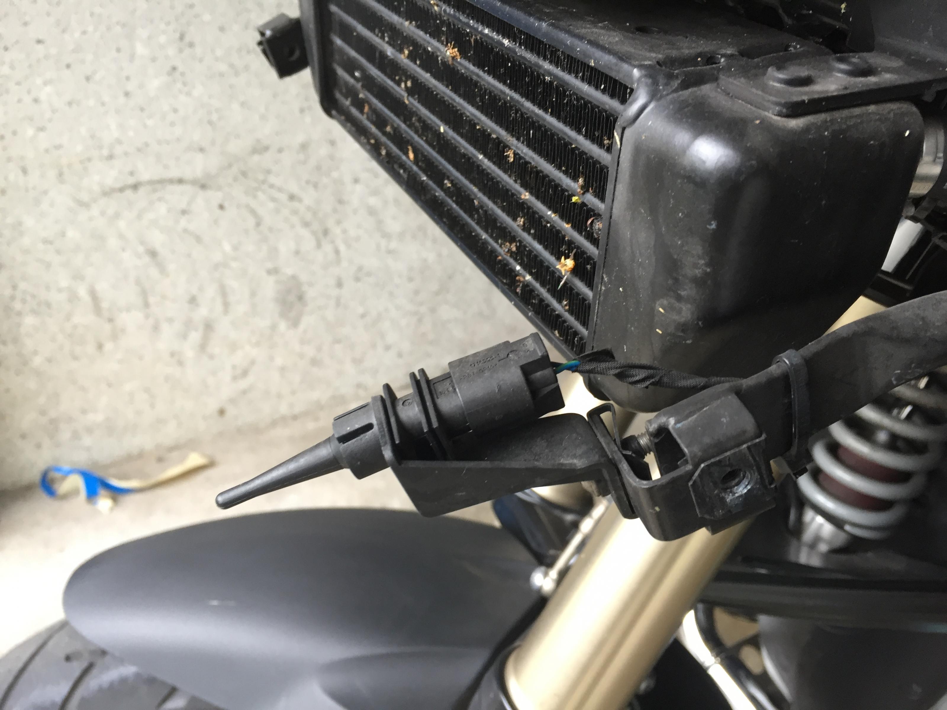

PS Außer Topic: was ist das für ein Stecker / Sensor? (siehe Foto)
Temperaturfühler für die Temperatur Anzeige.

Ich würde auf den Aussentemperatur Sensor tippen.
