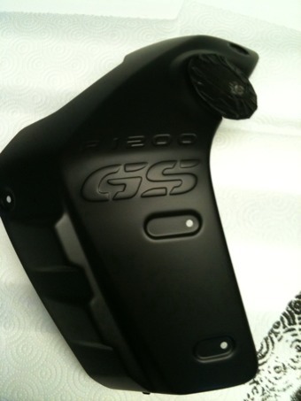

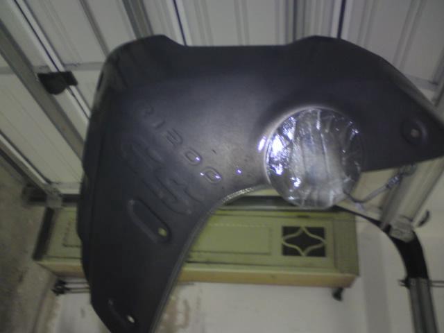

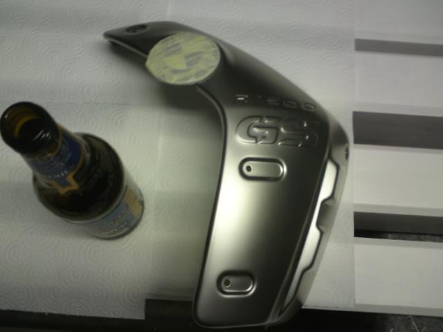

Hier einige Bilder von gestern Abend.
Sorgfältige Vorbereitung
Erste Schicht
Frisch lackiert
Fertig getrocknet
Abzug-Test

Zu den bisherigen Fragen:
Ergiebigkeit:
Auf der Dose steht ca 0,5m2 . Ich habe mit einer leicht beide Seitendeckel gummiert.
Grundierung:
Nein, nur wenn's dauerhaft nicht mehr abgezogen werden soll. Ohne Grundierung erscheints trotzdem zäh genug das es sich nicht von selbst löst.
Verträglichkeit Untergrund:
Da müsste man mal die Inhaltsstoffe jemanden der sich mit Chemie auskennt durchgeben. Ich bin da relativ sorglos. Im schlimmsten Fall muss ich halt 2 (neue) Deckel kaufen. Und das Thema Garantie - was soll bei einem solchen Teil unter Garantie passieren?!?
Reinigung:
Bei Youtube gibt es Clips in dem gummierte Teile mit Hochdruckreiniger gesäubert werden. Da löst sich scheinbar nix. Danach wegen Kalkflecken abtrocknen - fertig.
