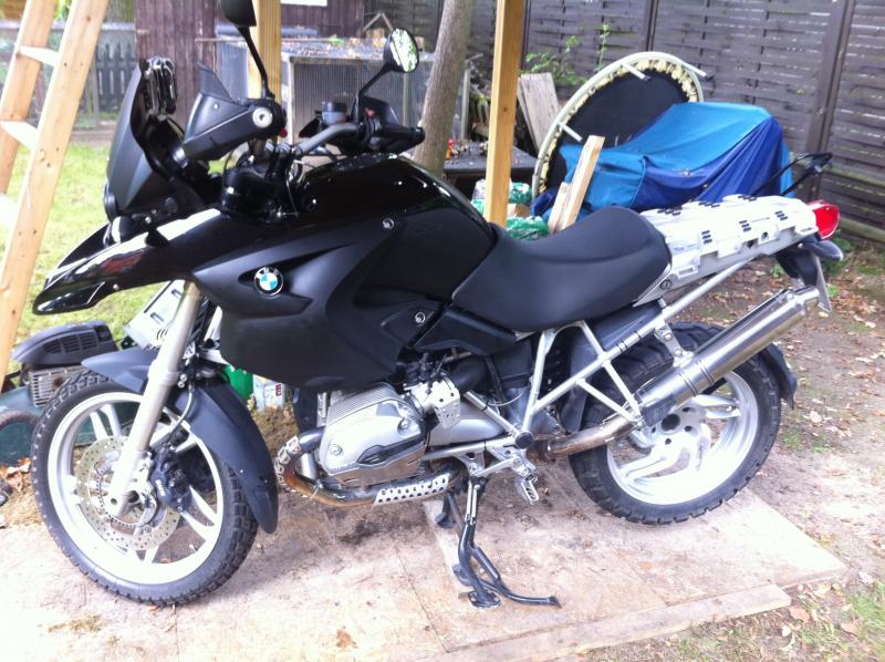

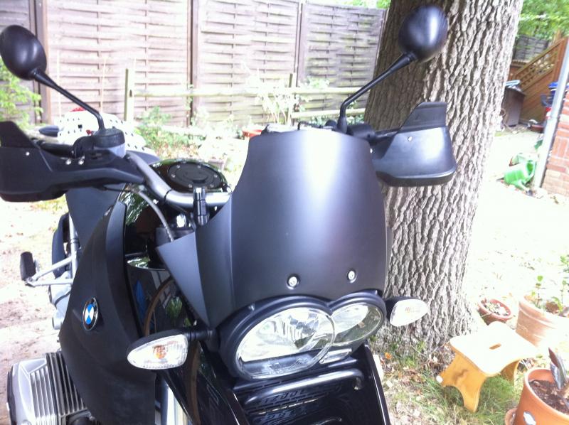

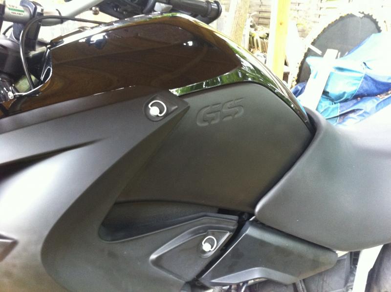

Jetzt bin ich auch schwach geworden!! :eek:
Da ich meinen Trecker sowieso grad mal "ausnahmsweise":D gewaschen hatte, um mal die Ventile einzustellen und nen Service zu mach, bin ich Gesten ganz spontan zu Conrad gefahren und hab mal zwei Dosen geholt. (danke Roland das Du mir noch welche übrig gelassen hast :D)
Ich habe folgende Teile gummiert:
-gekürztes Windschild
-Geweih
-Tankdeckel
-Alu Tankcover l+r
Bin aber so grad mit den zwei Dosen hingekommen :eek: Jetzt bin ich mal gespannt wie lange das ganze hält!!
ps:Auf den Fotos sind die Teile ein wenig fleckig, das kommt durch die Kunststoffpflege mit der ich alles noch mal behandelt habe. ;)

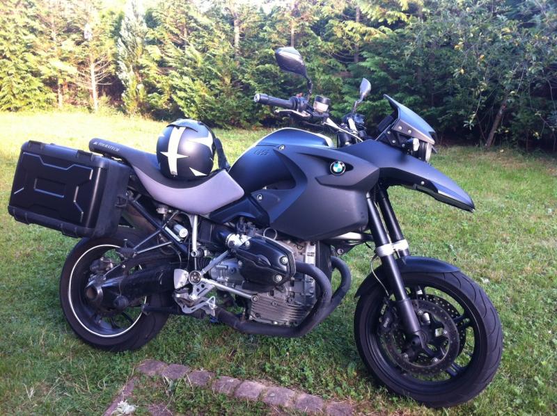

Mich würde interessieren, mit welcher Folie du/ihr die Koffer beklebt habt, gefällt mir doch sehr gut;)
Bezugsadresse?
Hi
die Folie ist von Orafol 970 Wrapping Cast mit Rapid Air.
Beim Rapid Air System lässt sich die Folie nochmal leichter verarbeiten und Luftblasen ausstreichen. Hatte vorher die normale Folie und muß sagen ich hätte nicht gedacht daß nochmal so ein Unterschied von der Verarbeitung her ist. Bei den Koffern geht es aber auch mit der normalen Folie. Mein Topcase habe ich mit der normalen Folie gemacht und das ging genauso gut.
Steffen

@ledom:
Saubere Arbeit!
Vor allem die Idee mit dem Tankdeckel gefällt mir.
Hast du den ausgebaut?
Und das "Geweih"? Auch abgebaut?
Deine Gabelbrücke war aber schon schwarz, oder?
ledom
ledom
20.11.2010
681
15732 Eichwalde
R1200GS/Bj.07 & KTM 690 RR Quest/Bj.13
Ja die Gabelbrücke ist Original schon schwarz. Den Tankdeckel und das Geweih hab ich ausgebaut. Geht ganz einfach. Bei den Blinkern kann man die Kabel im inneren der Blinker einfach abziehen und dann rausziehen. Der Scheinwerfer ist mit zwei schrauben befestigt und kann nach dem ziehen der Stecker komplett mit Tacho rausgenommen werden. Er sitzt unten in einer Führungsbuchse und braucht auch nicht wieder eingestellt zu werden. ;)
