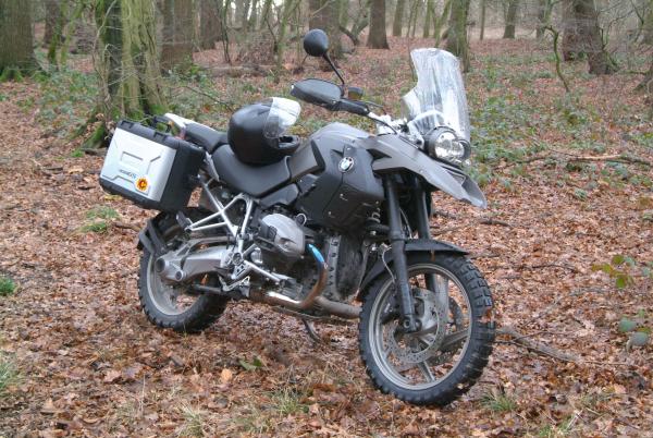

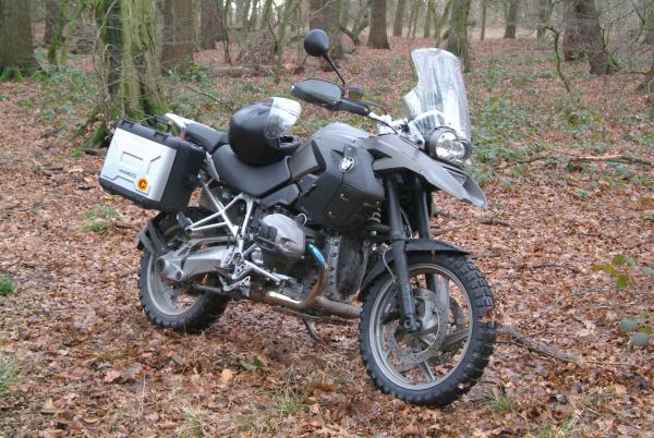

Hallo Leute.
Ich hab da mal einen Langzeit-Test mit Plastidip.
Ich habe mir in der Weihnachtspause 2011 zwei Dosen bei Conrad Elektronik gekauft und einfach mal ausprobiert. Waldschrat.jpg
Die Tankabdeckungen mit drei Schichten eingesprüht, 2 Tage liegen lassen und dann wieder angeschraubt. Keine Probleme mit der Folie unter den Schrauben. Allerdings auch mit Gefühl mäßig angezogen weil die Bleche ja nix halten müssen. Geplant war es nur für einen Sommer. Jetzt bin ich seit über drei Jahren so unterwegs und immer noch tip-top. Da will ich nicht meckern. Die Fliegen der letzten 35.000km sind alle problemlos wieder entfernt worden.

wenn ich mir das Bildchen so anschau, sieht das so nach schwarz-matt aus.
Bei Conrads gesucht gibts aber kein mattschwarz.
ähnliches "Rauch" oder "eisengrau" haben die aktuell im Sortiment.
Kannst du noch sagen, welcher Farbton da auf deinen Dosen zu lesen war ?
Gruß Arno
