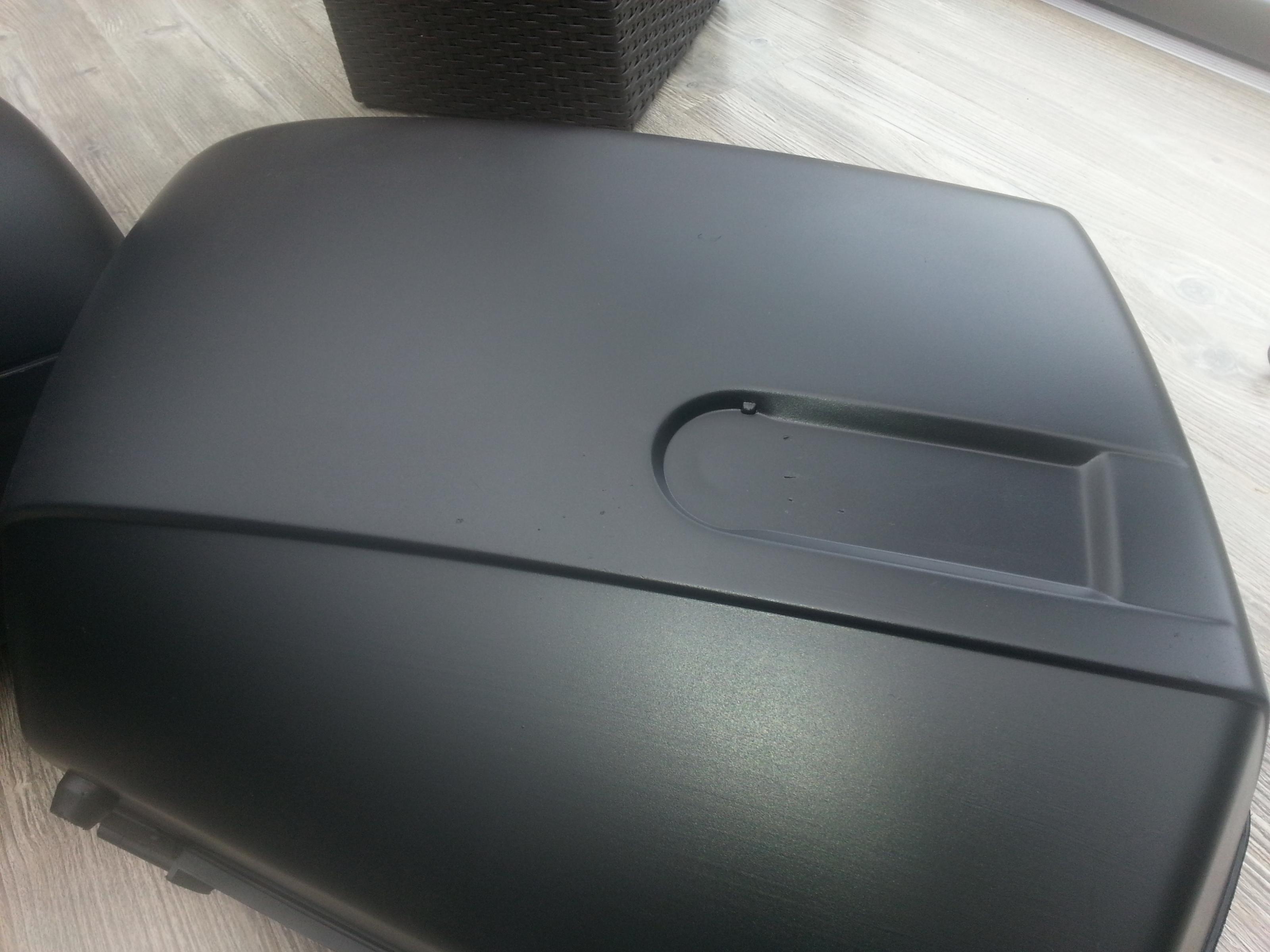

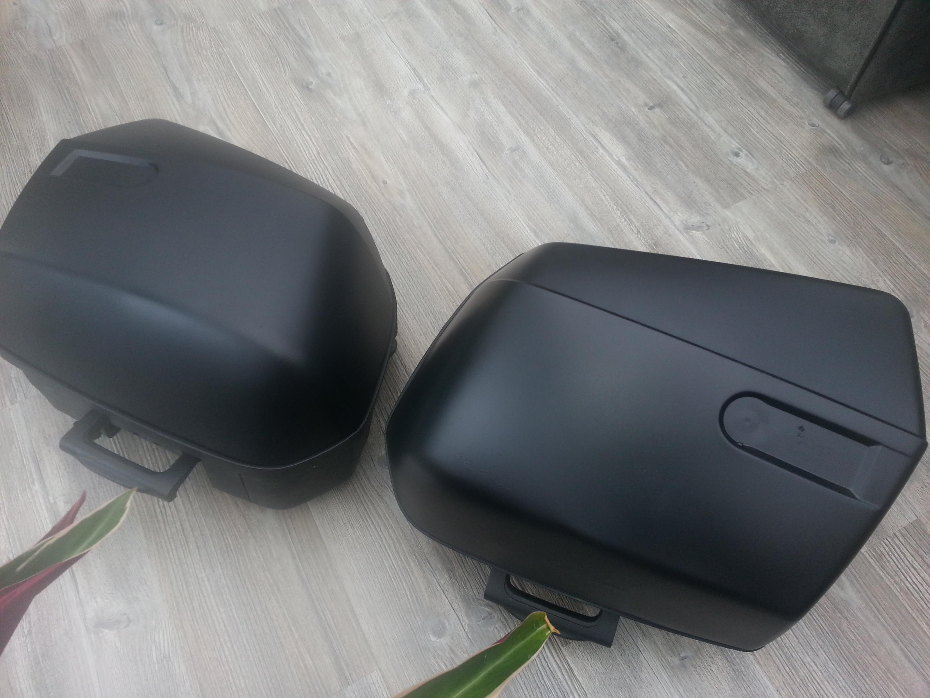

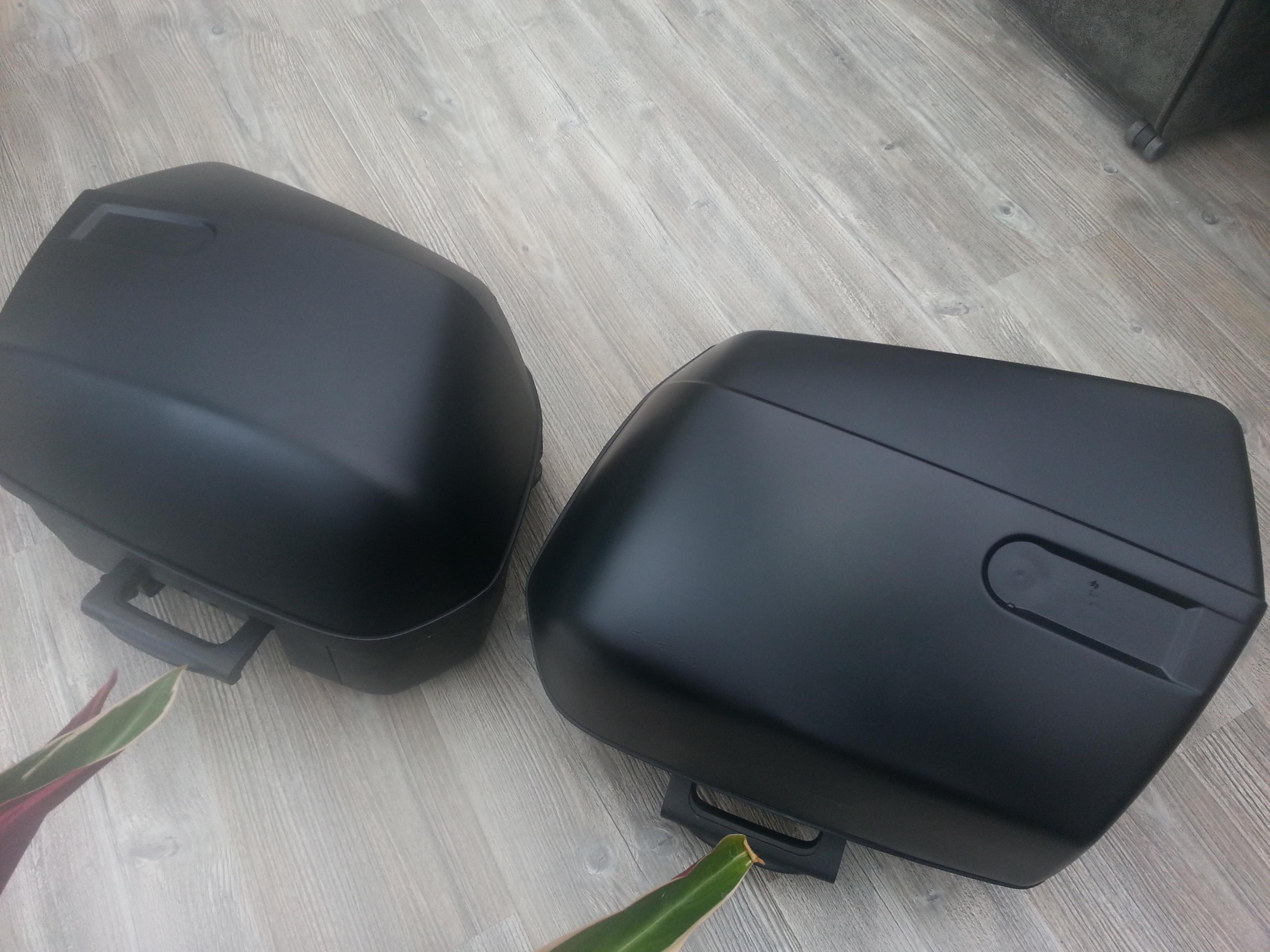

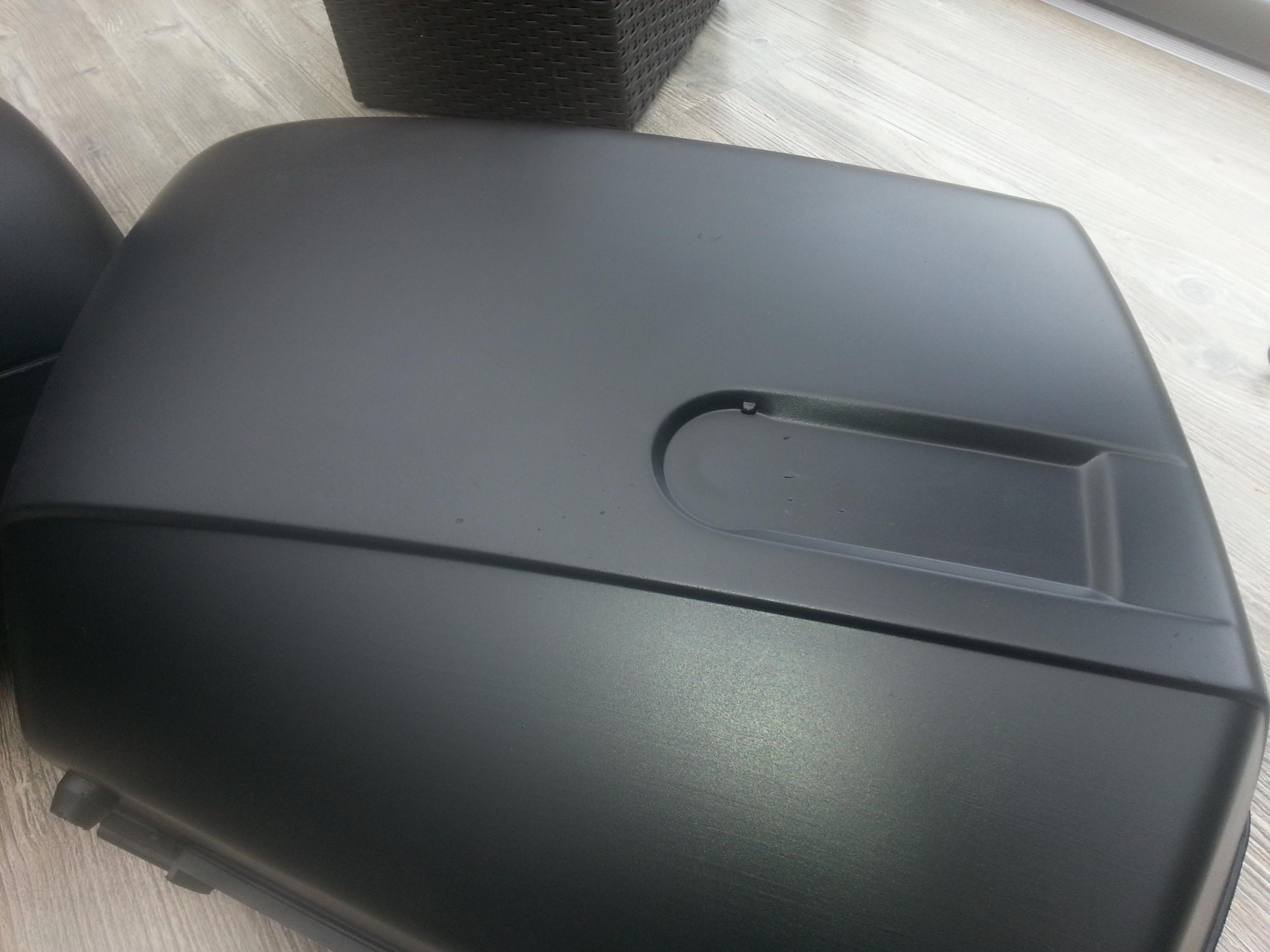

hat schon mal einer den Tank gummiert? Ich habe eine 1100er GS und habe mit FluidGum meine beiden Koffer gummiert. In Mattschwarz.
Gruß Thomas

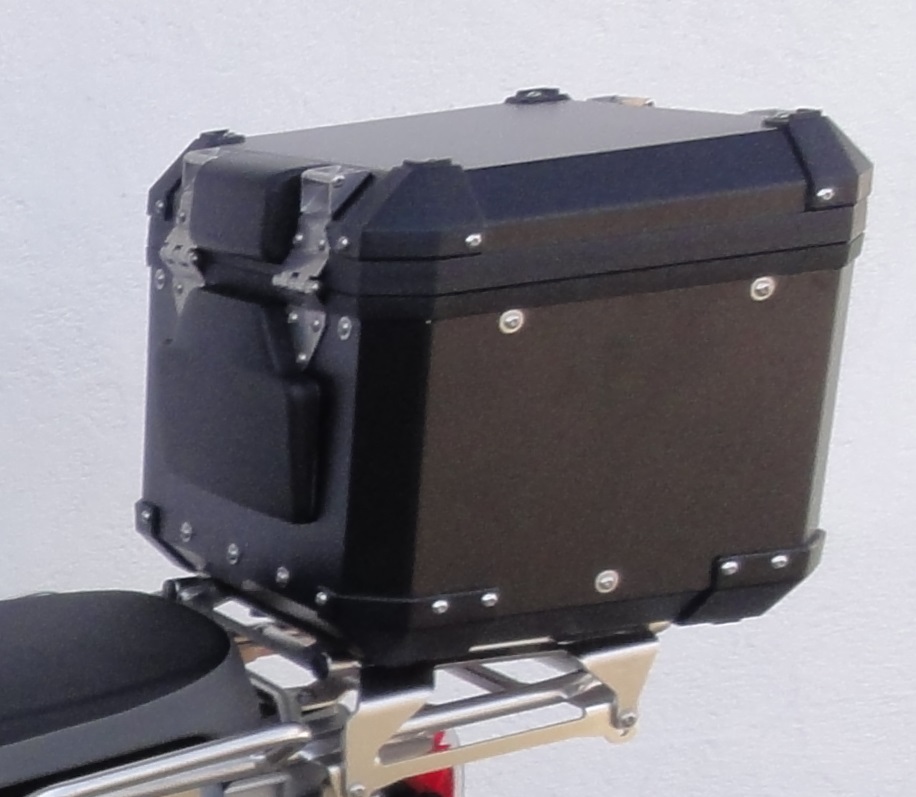

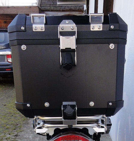

Alukoffer innen gummieren?
Servus Foristi,

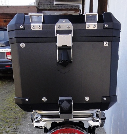

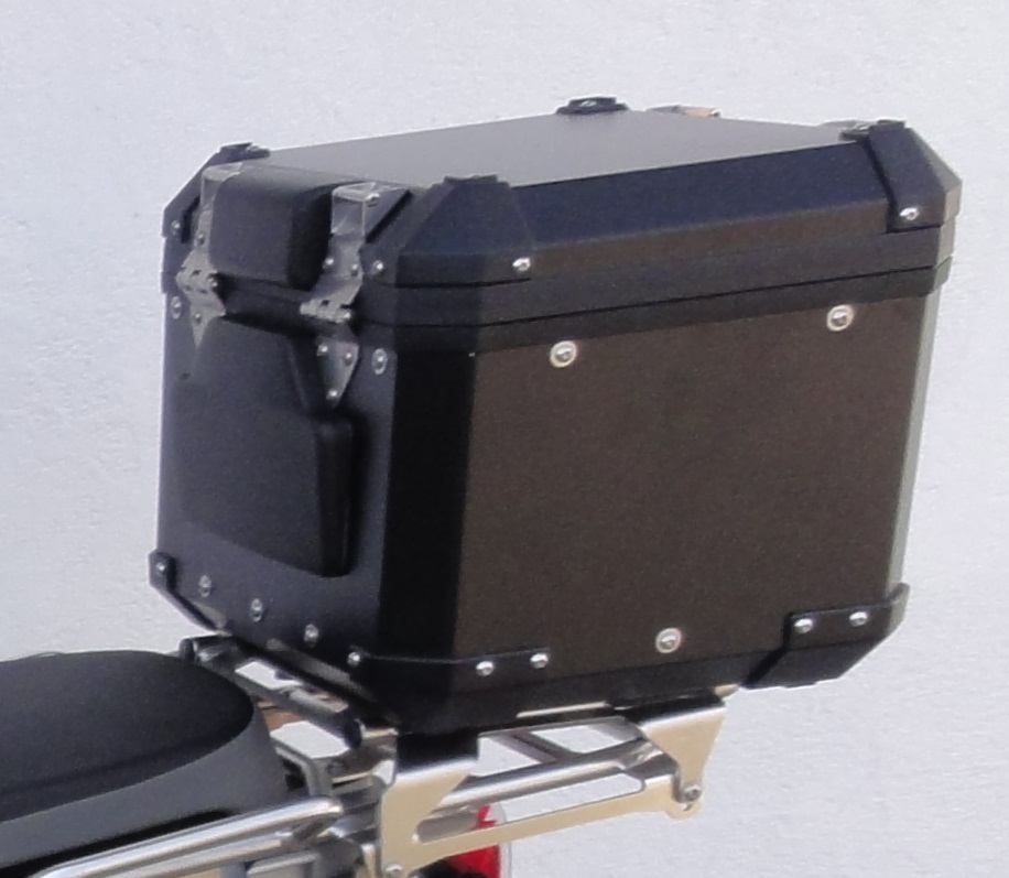

hab mühevoll mein Topcase foliert (siehe Bilder). Jetzt möchte ich noch die Innenflächen mit Plasti Dip o.ä. Sprühfolie "auskleiden". Hat explizid damit schon jemand Erfahrungen? Insbesondere was die Haltbarkeit, Haftkraft, mechanische Belastbarkeit usw. anbelangt.
Die Innentasche hab ich schon. Mir geht's darum, diese nicht für jede kleine Besorgung mitschleppen zu müssen.
Mit Folie, Teppich usw. auskleiden möchte ich aus optischen Gründen nicht.
Ach ja - in den anderen Themenbereichen hab ich schon gesucht, aber leider keinen passenden Beitrag/Bilder gefunden.
Besten Dank im voraus und herzliche Grüße,
Peter

ich halte PlastiDip für nicht geeignet, da mechanisch einfach nicht belastbar genug. ich habe meine Kisten mit Dezifix-Folie ausgeklebt, da ich auch nicht immer Innentaschen nutze.
hoeferl
hoeferl
24.10.2014
392
Servus Finn,
danke für die Antwort!
Wie auf den Fotos ersichtlich, habe ich ALLE Niete ausgebohrt/gefräst und nach der Folierung mit M5 Inbus-Linsenkopfschrauben und selbstsichernden Muttern ersetzt.
Und genau da liegt der Hund begraben: die Muttern tragen inkl. Beilagscheiben knapp 7 mm auf. Da kann ich unmöglich eine Folie drüberpfriemeln, weil's trotz Heißluftgebläse und anrakeln einfach nur sch... ausschaut. Ja, ich bin a bissl sehr pingelig.
Außerdem gehts mir ja auch darum, das Geschepper und Gerappel in der Kiste etwas zu "dämmen". Wenn man so eine schlechte Straße befährt, meint man ja, das Töff fällt auseinander...
Mich hätte halt interessiert, ob das mit der "Flüssiggummi-Topcase-Auskleidung" schon jemand gemacht hat, ob's davon Bilder gibt und, wie haltbar das ganze MIT ALUPRIMER-VORBEHANDLUNG ist.
Beste Grüße ins Teufelsmoor,
Peter

Auf die inneren Schrauben PlastiDipp und den Rest mit dünnem Moosgummi bekleben ?
WorldEater
WorldEater
08.07.2006
6.298
Hanau
Wäre eine Idee, aber dann würde ich die inneren Schrauben eher lackieren, als dippen. Das hält länger.
Bogserfan_1
11.12.2014
241
Servus Finn,
Peter
Na besser geht es doch nicht! wenn du alles geschraubt hast, nimm alle Schrauben wieder ab, bring die Klebefolie Innen an ( oder Lackier das ganze) und dann erst schraubst du alles wieder an (somit haste keine Buckel in der Folie etc).
Bogserfan_1
hoeferl
hoeferl
24.10.2014
392
Bogserfan_1
So werde ich's wohl machen müssen - obwohl das ziemlich VIELE Schräublein sind...
Allerdings nicht lackieren, sondern mit 2mm starkem Zellkautschuk/Moosgummi auskleiden.
Danke allen Tippgebern - und eine superschöne, unfallfreie Saison 2015!!!
