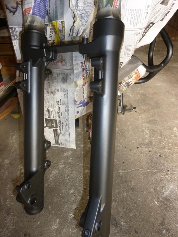

nicht folieren sondern gummieren !
Diskutiere nicht folieren sondern gummieren ! im Technik & Bastel-Ecke Forum im Bereich Modellunabhängige Foren; Die Blechteile Pulver beschichten lassen, die Kunstoffteile lackieren.

Nachdem die Teile ja schon lackiert sind, brauchst Du die Teile nur mit grauem
Schleifpad aufrauen, entfetten und anschließend lackieren.
Vom softlack wie hier im Forum besprochen würde ich abraten.

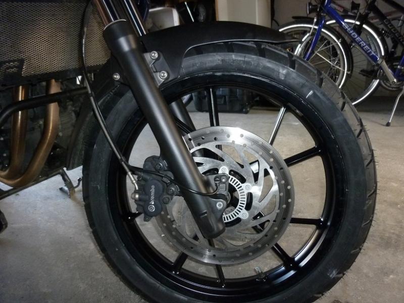

Kofferhalter sind schlecht zu bekleben, deswegen "plastidipped"... ;)

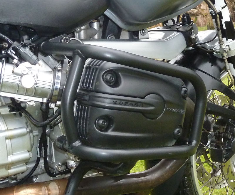

Huhu,
hab meine Ventildeckel mal gummiert,
der normale Lack hat nicht lange gehalten,
nicht einmal eine Saison.
Gerade an den Schraubenköpfen blätterte es schon früh.
Mal schauen wie lange das Gummi hält
