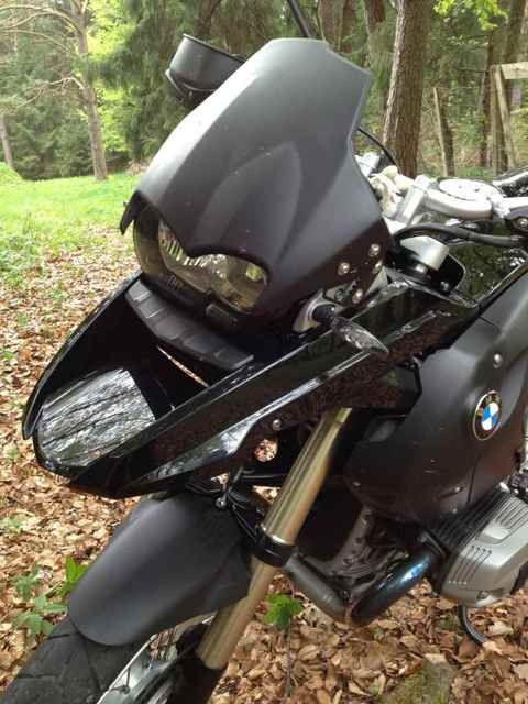

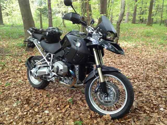

Nabend!
Hier meine neuesten Bilder.
Habe kürzlich mein Flow Jet mit plasti dip renoviert. Diesmal mit Grundierung weils da nicht mehr abgezogen werden soll.
