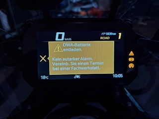

Mein Verständnis von Batterien (Schlüsselbatterien etc.) ist eigentlich so,
dass eine Entladung innerhalb von 2 Jahren möglich ist.
Hier habe ich festgestellt, dass z. B. die Schlüsselbatterie von BMW, als auch Schlüsselbatterien von unseren Fahrzeugen und z. B. Marderschutz nach 2 Jahren, an ihre Grenze gekommen sind.
Ob das in diesem Fall zutrifft, kann ich nicht beurteilen!
Ich habe auch nicht damit gerechnet, dass die DWA hier extra über Batterien betrieben wird.
Diesbezüglich muss ich vermutlich tatsächlich noch einmal die Bedienungsanleitung ansehen.
Ob das im Display angezeigt wird, ebenfalls keine Ahnung!

Die DWA läuft nur über die eigene Batterie, wenn die normale Bordspannung ausfällt.
Ist bei den Autos auch so.
Das Ding soll ja auch Lärm machen, wenn einer extra deswegen die Bordspannung unterbricht.

Ist es eigentlich möglich, dass aus dem jetzt aktuell nicht mehr bestellbaren Innovationspaket, hier gewisse Komponenten für eine Entladung der Batterie sorgen können?

Nein. Pauschal mit Sicherheit nicht.

Heute morgen bei 5°C schon wieder "Niedrige Netzspannung" mit lauter Nachfolgemeldungen ("XY abgeschaltet etc. pp"), dabei hatte ich die Batterie erst kürzlich stundenlang voll geladen.
Sie sprang zwar dann an, aber sichtlich bemüht. Nervt mich jetzt leicht.

Wie hoch geht die Spannung nach Zündung ein? Dauert ca. 2 Minuten bis zum Maximalwert.
Mit dem Ladegerät nachgeladen bis es in den Erhaltungsmode gesprungen ist, war bei mir nach einem Tag maximal 12,5 V im Display.
Aktuell bin ich heuer schon ca. 2000 km gefahren. Es geht es immer auf 13 V hoch.
Scheinbar schaltet das Ladegerät zu früh ab. Müßte wahrscheinlich bei Erreichen der Ladeschlußspannumg eine wesentlich längere Nachlaufzeit haben. Der Regler vom Moped dürfte länger oder dauerhaft laden.
Einfach mal eine 5 Stunden Runde fahren.

Das Phänomen deutet auf die von BMW geäußerte Vermutung hin, dass ein Steuergerät sporadisch sich aktiviert und so die Batterie langsam leer nuckelt. Ein SW-Update soll zeitnah erscheinen.
Sprich mit Deinem Händler darüber, er wird Dir das (hoffentlich) genauso erzählen.

Hi,
ich hatte genau die gleichen Symptome an meiner GSA.
Habe das vor zwei Wochen so dem Händler beim EK Termin mitgeteilt . Es wurde nach Rücksprache mit BMW direkt ein SW Update aufgespielt Dauer der Aktion eine Stunde.
Auf Nachfrage hat man mir mitgeteilt das ursächlich ein Steuergerät ist welches nicht komplett abschaltet. Seit dem Update ist nun Ruhe.
