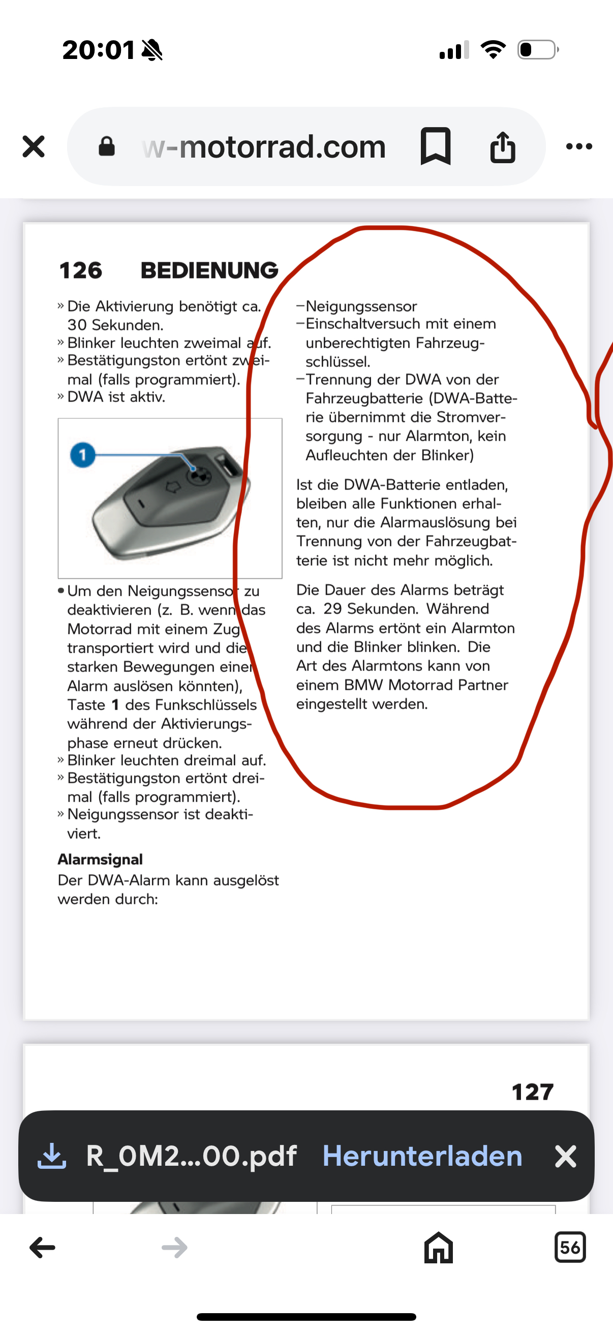

Diskutiere Nichts geht mehr (( Leere Batterie )) im R 1300 GS Forum im Bereich Motorrad Modelle; Lies doch mal bitte den Anhang von mir 3 Beiträge vorher……

Das habe ich auch nicht gewusst!
Insofern wäre meine Frage, wie diese Batterie gespeist wird. Doch vermutlich über die normale Fahrzeugbatterie, oder?
Wie sieht es denn dann aus, wenn die Fahrzeugbatterie entladen ist?

Den habe ich schon gelesen, aber mir als Laien erschließt sich nicht, wie sich das mit dieser Batterie genau verhält. Sorry!🤷‍♂️

Ich habe keine DWA…… aber so wie das im Handbuch geschrieben ist heißt das wohl, dass die Hauptbatterie die Stromversorgung übernimmt, wird allerdings die Hauptbatterie abgetrennt, übernimmt die Batterie der DWA die Stromversorgung, unterstützt dann aber nur das gehupe……d.h. Lädst du deine Hauptbatterie extern läuft die ganze Zeit die DWA über die zusätzliche Batterie der DWA….ich nehme an das sind 2 Knopfzellen oder so.

Wenn es die oben genannten Cr123 sind, nein.
Die Batterien in der DWA, sind als Backup zu verstehen.
Normale Batterie angeschlossen, dann übernimmt diese den Stromverbrauch der DWA.
Wird diese abgeklemmt, springen die CR dafür ein.
Also erst normale Batterie leer, danach die in der DWA.

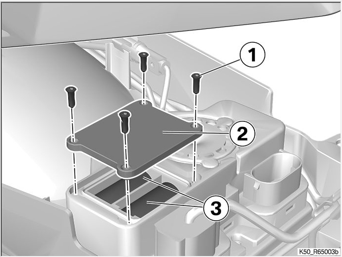

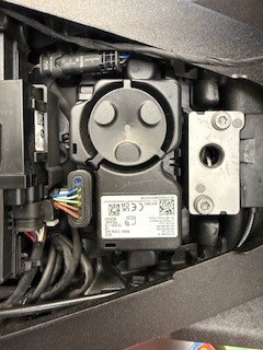

Ich vermute mal das ist die Alarmanlage der GS 1300, die ist unter dem hinteren Sitz.
Da müssten dann irgendwo die Batterien drin sein :)

Ist die CR123 nicht die Batterie im Schlüssel?
Die DWA im Motorrad hat doch noch eine separate Batterie/Akku.
Ist die DWA-Batterie entladen,
bleiben alle Funktionen erhalten,
nur die Alarmauslösung bei
Trennung von der Fahrzeugbatterie
ist nicht mehr möglich.
Das ist aktuell bei mir der Fall.
