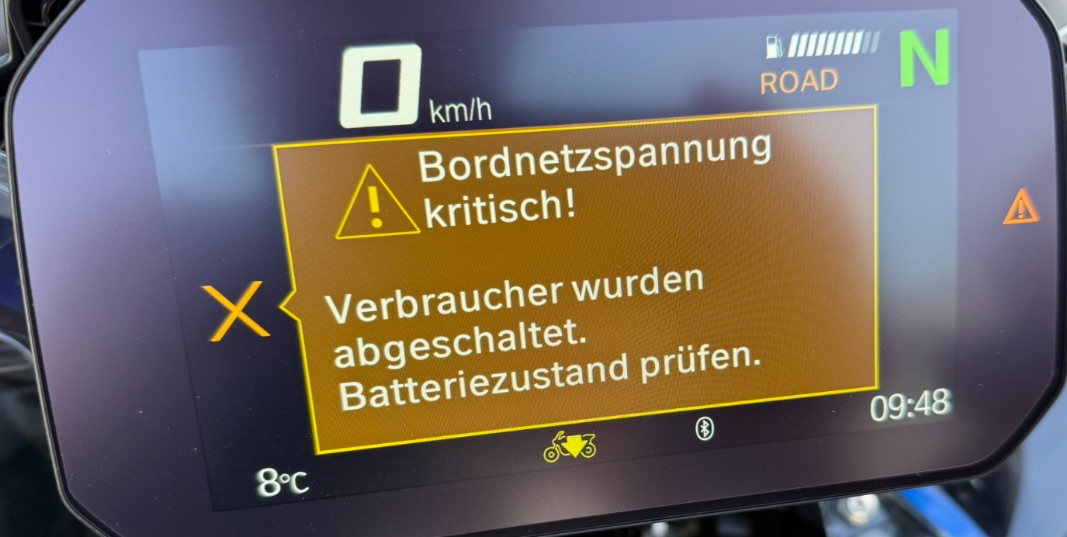

So langsam bin ich echt sauer.
Es kann doch nicht sein, dass ich alle paar Tage die GS an das LadegerÀt hÀngen muss.
Die "Stromsparmaßnahmen" hĂ€lt die 1300 dann noch den ganzen Tag durch, nix ist mit Absenkung oder Rentnerlift.
Was ich jetzt mehrfach hatte: Die GS startet kurz und geht mit einem lauten Klack aus. Starte ich danach neu, kann ich keinen Gang mehr einlegen und bin nur im Leerlauf.
Schalte ich die GS aus und wieder ein, startet sie (wenn auch sehr mĂŒhsam) und dann fĂ€hrt sie normal, allerdings ohne die vielen Helferlein.
Insgesamt bin ich gerade nicht amĂŒsiert.
Jetzt mal ohne provokant sein zu wollen: Was macht das ASA in dem Fall?
LĂ€uft das noch einwandfrei bei niedriger Bordspannung oder bleibt das aus SicherheitsgrĂŒnden im Leerlauf?

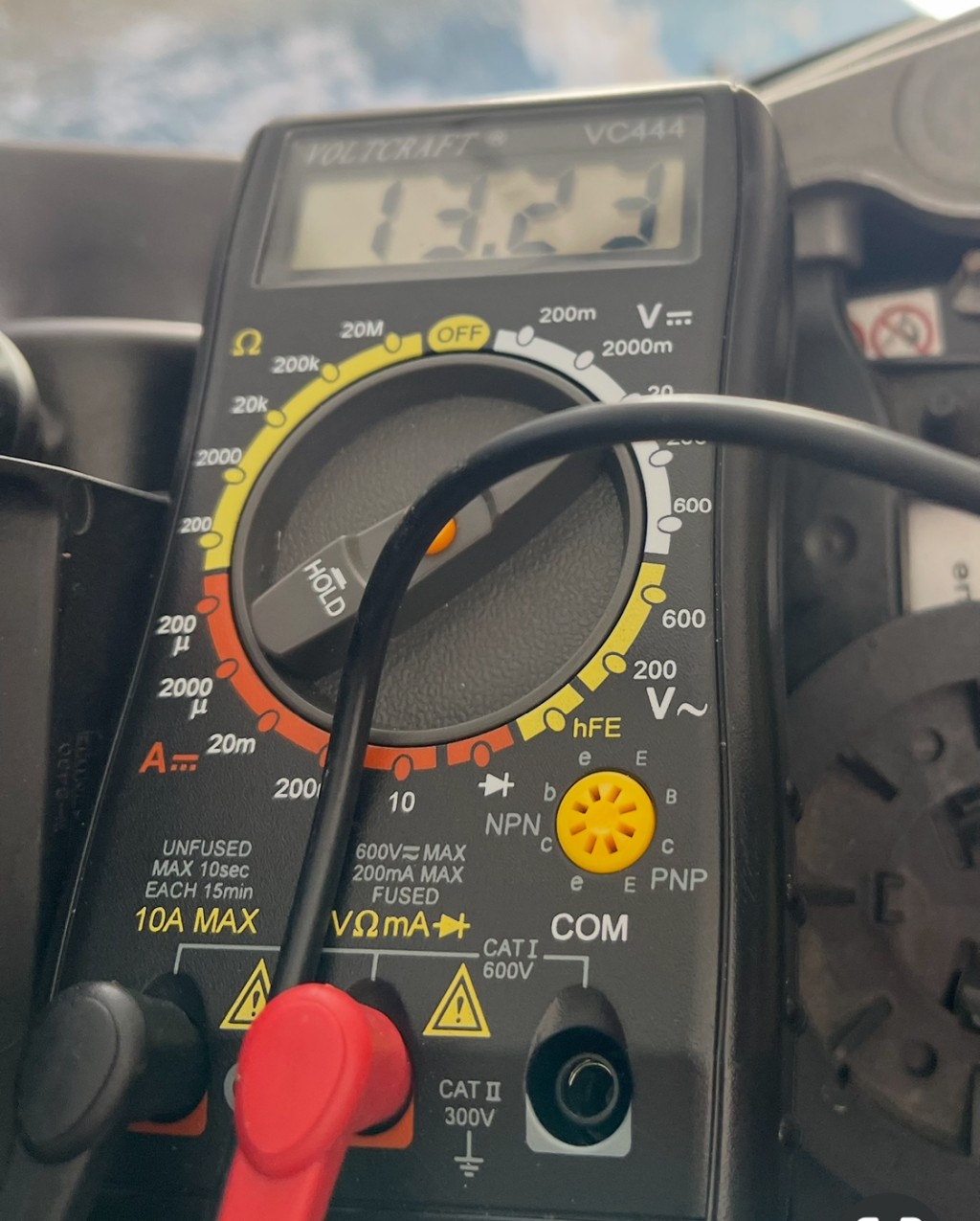

Ich kapiere die Unterschiede nicht. Weshalb kommen bei einigen diese Fehlermeldung und bei anderen, so auch bei meiner 1300er (EZ 03-2004) nicht? Auch der Multimeter zeigt an der angeschlossenen Batterie (ZĂŒndung aus) nach etlichen Wochen 13,23V (Lithium-Batterie).
Nahezu immer gleich:
Ein Stromfresser, wenn nur mit ZĂŒndung an genutzt, ist die Aufbockhilfe und viel Rumspielerei im Stand mit dem adaptiven Fahrwerk (Rentnerlift). Aber sonst?
Software? Im TFT, nicht unbedingt maßgebend, ist bei meiner 1300er nach wie vor die "alte" 125_013_041 aktiv. Funktioniert. Zwischenzeitlich gibt es dafĂŒr mindestens zwei neuere Versionen. War eben lange nicht in der Werkstatt, demnĂ€chst zur ~10.000er.
Unterkante, mit viel gutem Willen, wĂ€ren bei mir ~4 Wochen im Winter ohne ĂŒberhaupt einen Gedanken an die Batterie zu verschwenden. Im Sommer, selbst bei nur gelegentlicher Nutzung, nie.

13,23V wĂŒrde ich jetzt auch nicht unbedingt als niedrige Spannung bezeichnen...?
Wo sollen die Fehlermeldungen denn dann herkommen?
Asa funktioniert ohne Probleme.
Die Absenkung bleibt unten, HauptstÀnder-Lift funktioniert dann nicht.
Ich habe eine Lithium-Batterie drin, die war bei mir noch serienmĂ€ĂŸig. Das werde ich jetzt bei der Einfahrkontrolle ansprechen, HĂ€ndler ist informiert.
Insgesamt bin ich sehr unangetan. Die erste 1300 ging damals sofort wieder zurĂŒck, weil sie auch nur Startprobleme hatte. Ist irgendwie ein unschönes Deja Vu. Die 1250 sprang auch bei Minusgraden immer zuverlĂ€ssig an, auch wenn sie mal zwei Wochen gestanden hat.
