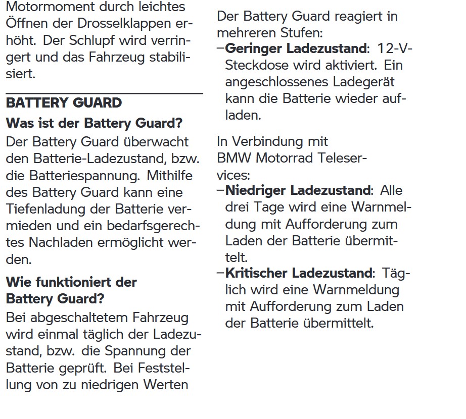

Sagt denn der battery guard mal piep? Nicht das das viel helfen würde.
Irgendwie hätte ich den Hauptständer in Verdacht.

Keine Aufforderungen bei mir.
Und die GS habe ich ja voll geladen und schon zwei Tage später kam der niedrige Batteriestand wieder.
Auch heute nach einer großen Runde quälte die GS sich mittendrin beim Anlassen, das ist herzzerreißend. Und da war nur der Seitenständer in der Pause draußen.
Ich vermute, die Batterie hat einen Schlag weg.
Aber eigentlich will ich sie jetzt auch nicht gegen eine (billigere) Bleibatterie tauschen, sondern schon gerne ein funktionierendes Modell erhalten.
