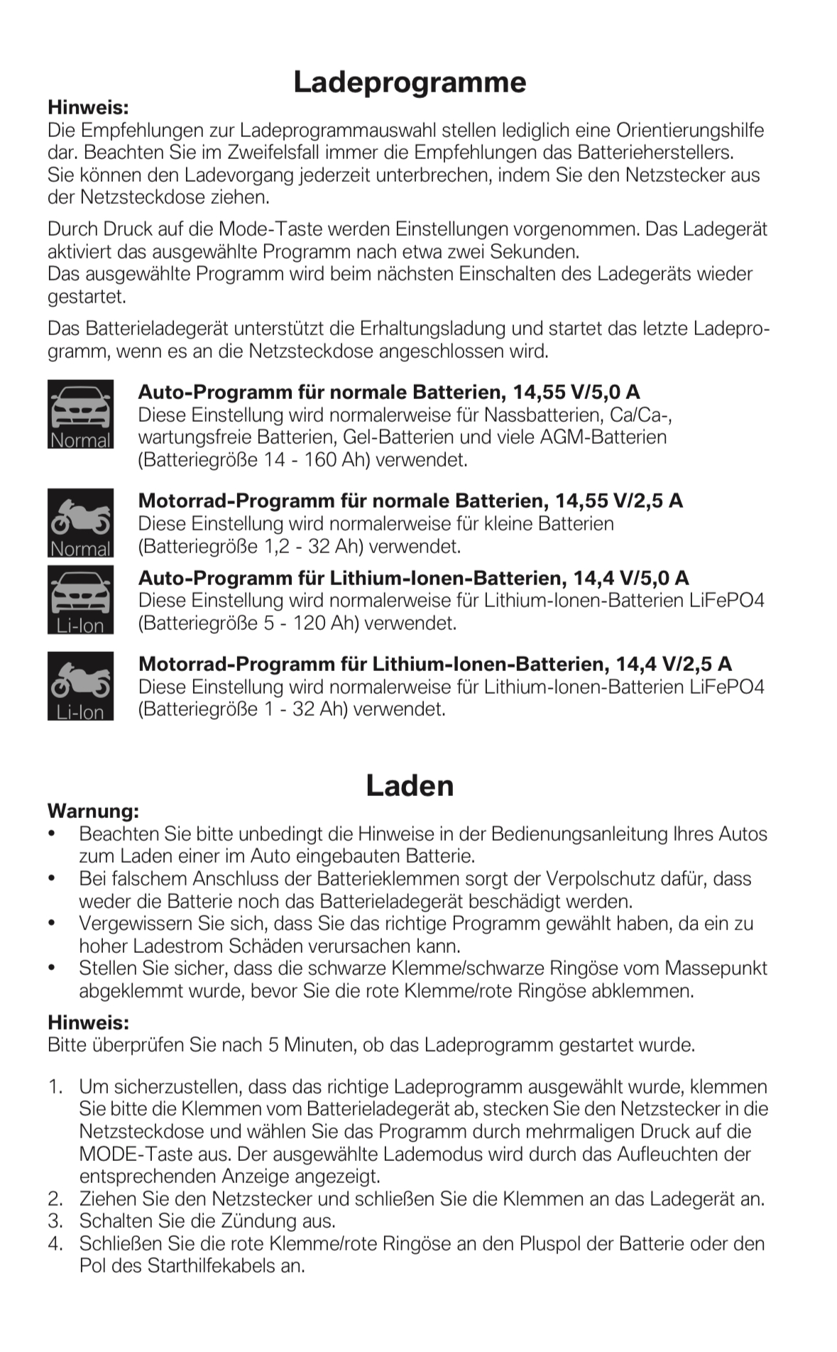

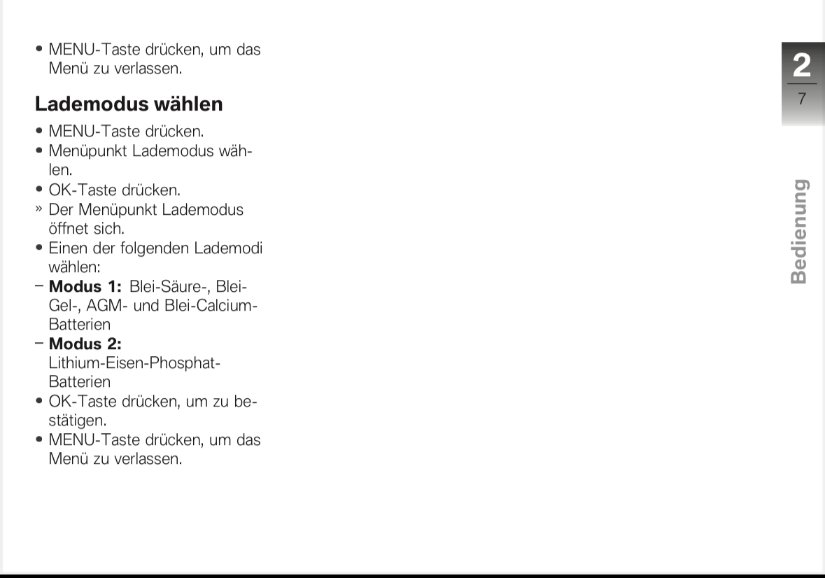

Von einem Bekannten konnte ich mir das BMW Charger Plus Ladegerät ausleihen und habe die Batterie ausgebaut.
Seit etwa drei Stunden hängt sie jetzt am Ladegerät.
Anfangs zeigte das Display “Keine Batterie” an, mittlerweile wechselt es zwischen “Batterie tiefentladen?” und “Aufladen starten – OK drücken”.
Wenn ich auf OK drücke, passiert jedoch nichts.
Hast Du das Ladegerät auf Li-Ion eingestellt? Hab Dir mal für beide Versionen des Plus Chargers die Ausschnitte aus den Anleitungen angehängt.

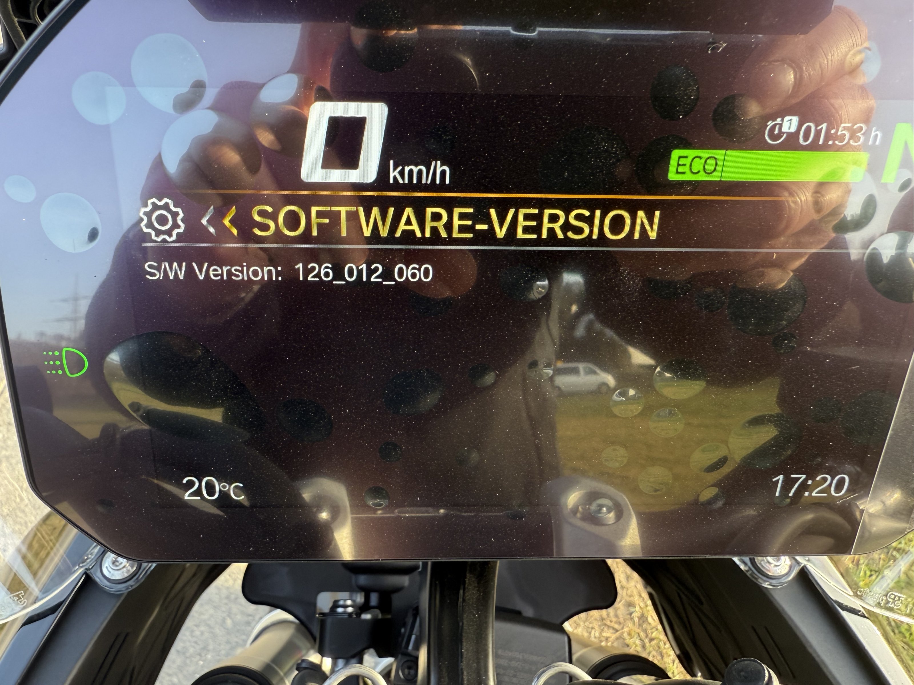

Ich denke, bei mir ist schon das aktuelle Update drauf?
S/W Version: 126_012_060

Das ist die Display-SW. Die Softwarestände der Steuergeräte kann man sich nicht anzeigen lassen.
3 Möglichkeiten: Batterie hinüber, oder Batterie leer genuckelt weil sich ein Steuergerät nicht schlafen legt, oder LIMA lädt nicht.
Ja, ist aktuell. Auch wenn wie erwähnt die TFT-Version nicht unbedingt die Aktualität der Steuergeräte wiederspiegelt, würde ich beim Händler mal nachfragen, ob es ein weiteres Update für Dein Fehlerbild geben könnte.
