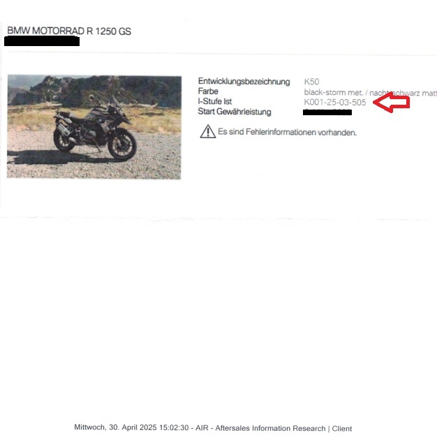

Ohne weiteres kannst Du es nicht sehen, der Händler mit seinem System schon. Deshalb lasse ich mir nach Update einen Ausdruck machen.
Wenn möglich stelle so einen Ausdruck hier ein. Würde vermutlich nicht nur mich interessieren. Für mich neu. Wenn alles klappt ist meine 1300er am Freitag mit der 10.000er dran. Dann werde ich den Meister danach fragen.
Angeblich soll für meine 1300er kein Update erforderlich sein.
Ist einfach nur ein Zettel. Ich guck mal.

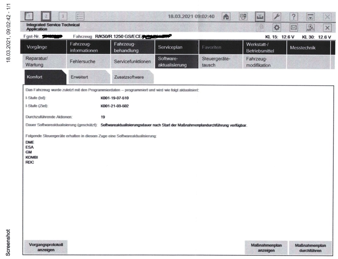

Bitteschön.
Das obere ist wohl direkt aus dem Werkstattsystem, mit dem die Updates gemacht werden.
Das untere aus dem AIR-Tool (Aftersales Information Research)
