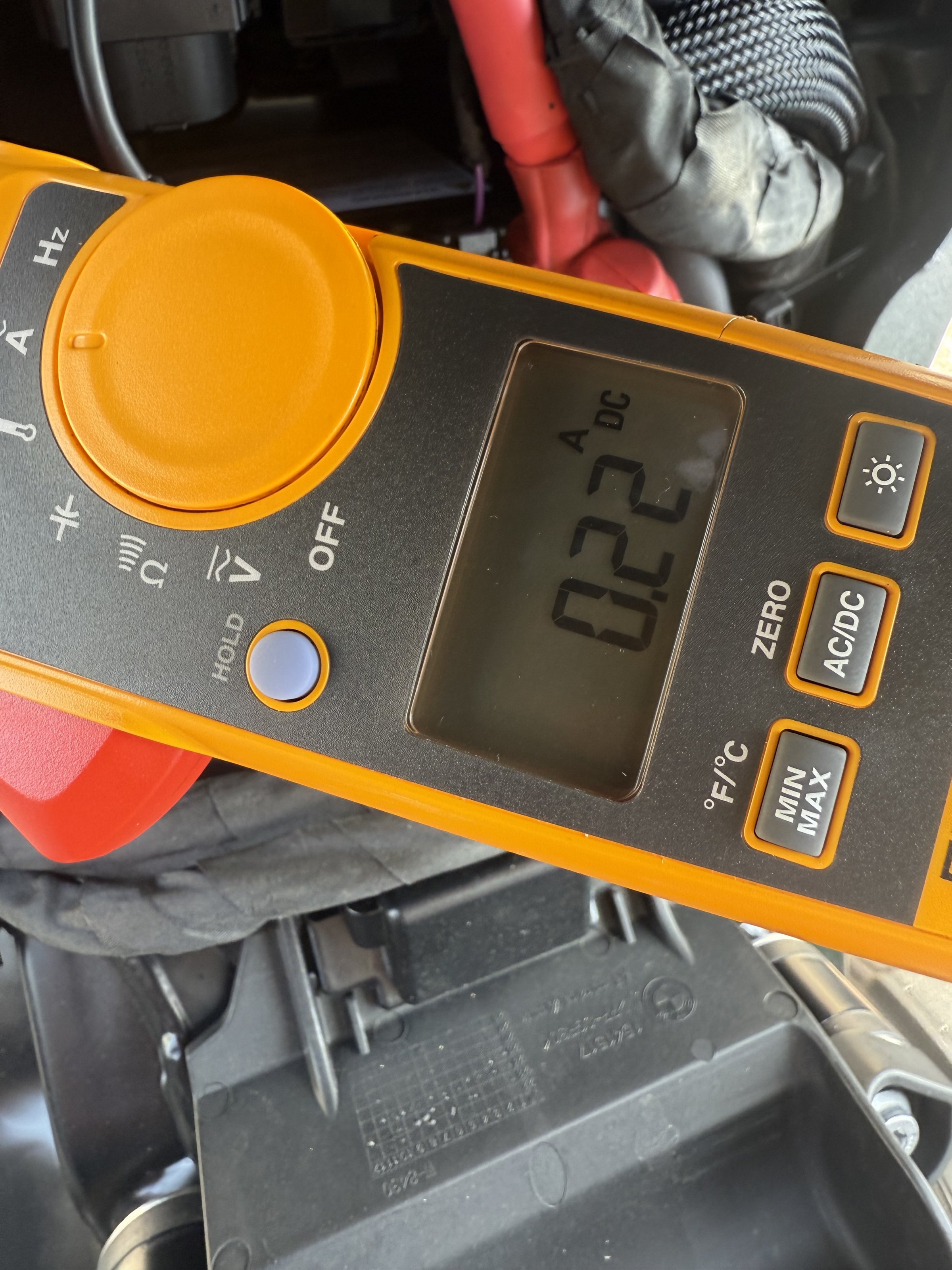

Ich habe meine R 1300 GS (EZ 03/2025) heute genau aus diesem Grund bei BMW abgegeben. Auch ich habe bereits eine neue Lithium-Batterie bekommen, da die erste nur 14 Tage nach der Einfahrinspektion tiefentladen war – und das, obwohl ich in der Woche davor rund 900 km gefahren bin.
Seitdem keine Besserung – aktuell hängt ständig ein Ladegerät dran.
Eine Ruhestrommessung mit Stromzange zeigt bei mir 0,22 A (220 mA) im Ruhemodus!
Zur Einordnung:
Bei dieser Batterie mit 10 Ah bedeutet das, dass die Maschine nach ca. 22 Stunden Standzeit nicht mehr zuverlässig startet.
Normal wären 0,005 A (5 mA) – also ein Bruchteil davon.
Für mich steht fest: Da schläft ein Steuergerät nicht korrekt ein.
