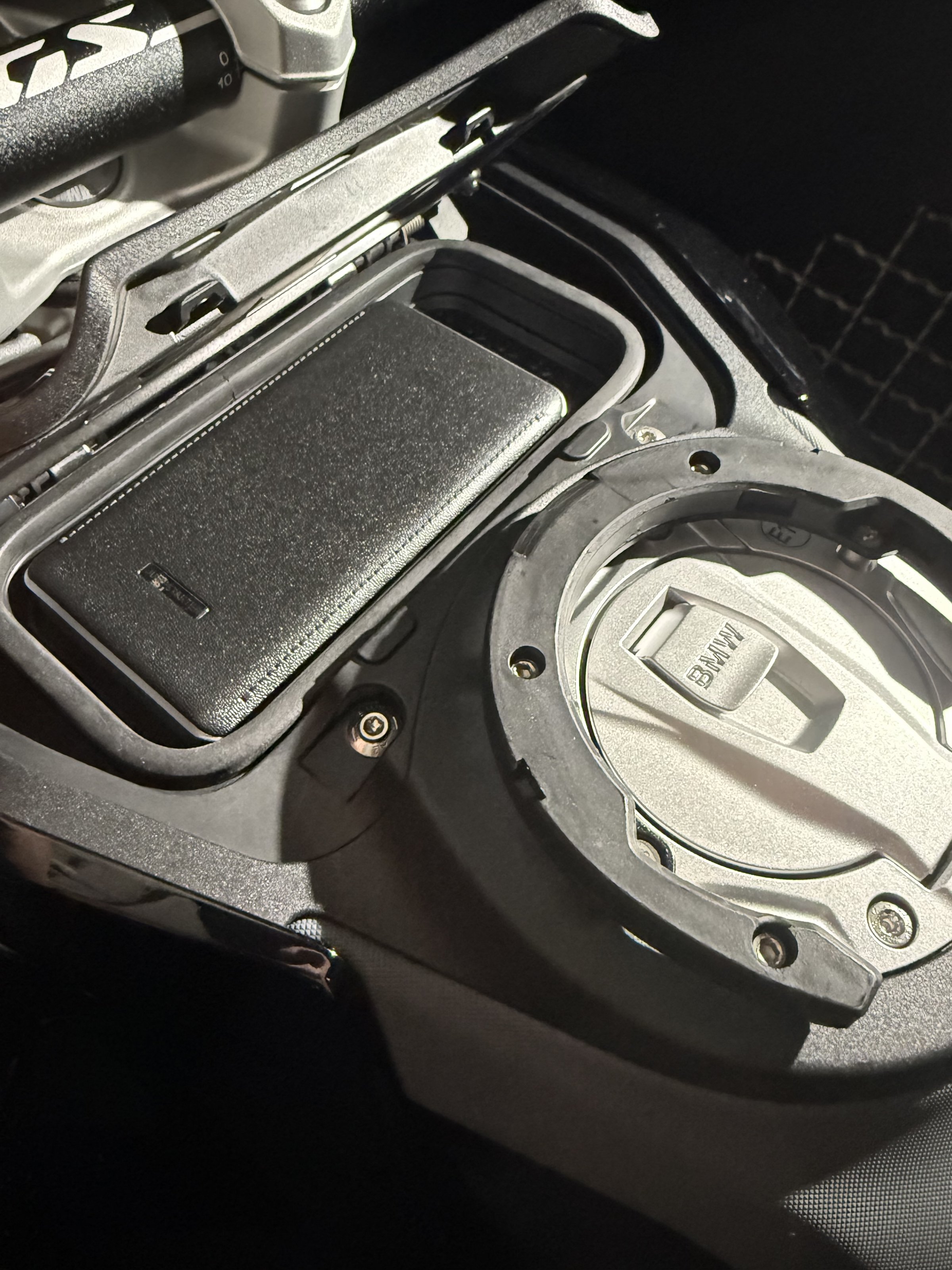

Aktuell habe ich vorsorglich eine kompakte Starthilfe-Powerbank im ‚Handy-/Tankfach‘ verstaut.
wie/womit erfolgt die Verbindung zur Batterie? Powerbank = USB-Anschluss?
Bei der "Mini" Powerbank ist bereits ein Kabelset mit Polzangen enthalten.
Das Set wird einfach an die Powerbank angeschlossen (Spezialanschluss), die Zangen dann direkt an die Batteriepolklemmen der GS.
Selbst wenn die Batterie komplett leer ist, reicht die Leistung der Powerbank aus, um das Lenkradschloss zu entriegeln und den Startvorgang der Maschine zuverlässig durchzuführen.
Die Polklemmen passen problemlos unter die hintere Sitzbank...
Auch wenn nix mehr geht, bekommt man damit die GS 1300 wieder gestartet. 👍

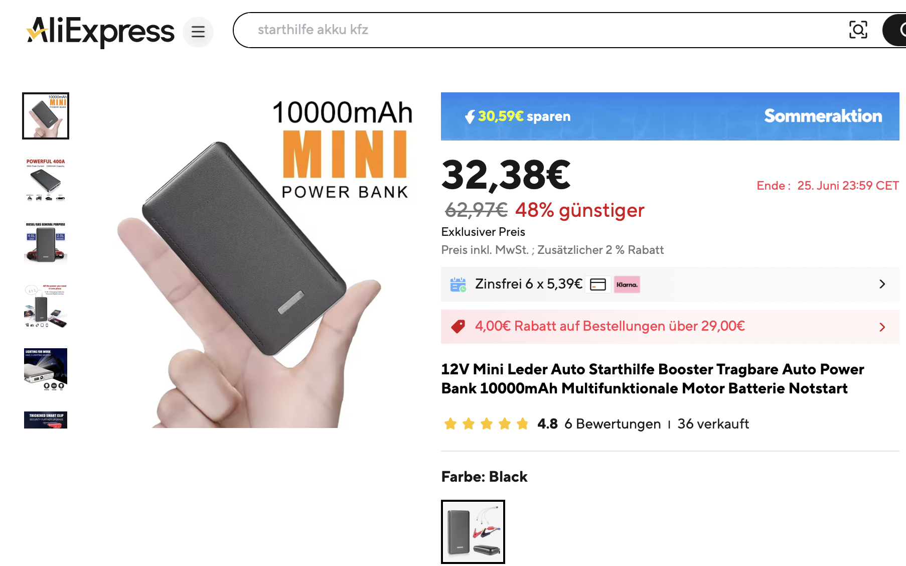

Hast mal einen Link

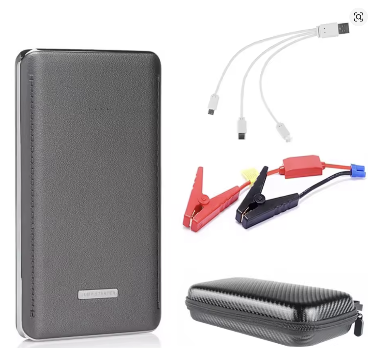

Ah, Jump Starter.
Dachte schon Powerbank....

Link
Ist auch so etwas in der Art mit ein paar mehr Informationen.
Wenn das Lenkradschloss verriegelt ist, musste die Klappe aber aufknabbern. Um den Lenker rum. ^^

Link
Ja, die Grösse vom Jump Starter ist entscheidend! (glaube das Ding ist etwas zu hoch...)
Deshalb vorher genau ausmessen.
Die Polzangen kann man auch noch etwas reduzieren, damit alles unter die Beifahrersitzbank passt. (habe ich auch gemacht und kleinere angelötet...)
