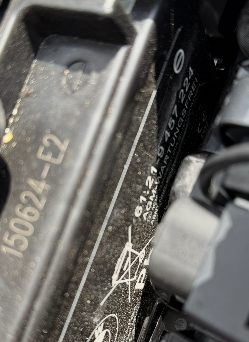

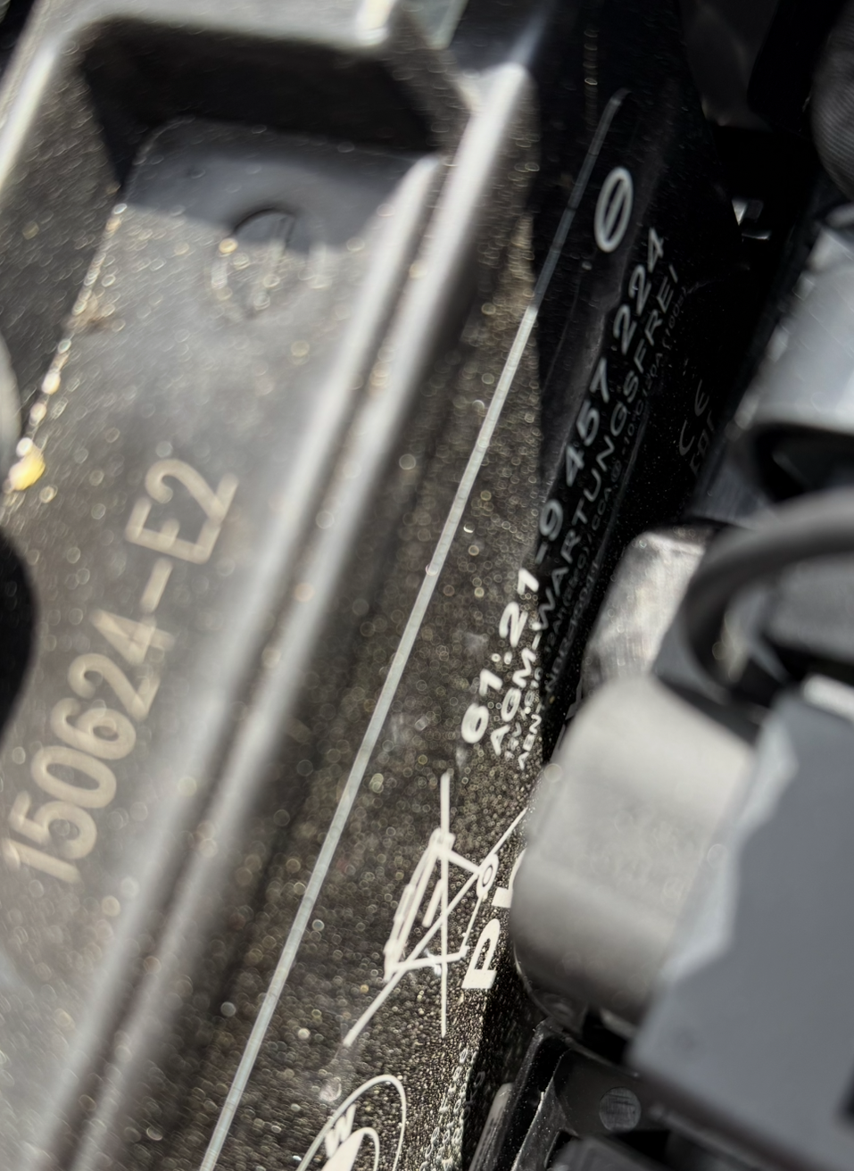

Bei mir wurde die vorhandene Batterie ja auch ersetzt. Scheint aktuell zu funktionieren.
Meine Frage wäre also:
Ist die neue Batterie vom gleichen Hersteller oder wurde hier etwas verändert?
Ich habe mir die ursprüngliche Batterie nicht angesehen!
Wer soll das für Dich beantworten können und welche Aussage willst Du, falls das tatsächlich jemand beantworten kann, für Dich daraus ziehen?
Das die Batterien vom Typ A die Ursache Deiner Probleme war? Unwahrscheinlich, da nur ne kleine Zahl von Nutzern betroffen ist. War nur Deine Batterie defekt? War es eine bestimmt Baureihe? War die Batterie defekt, weil bei Dir die Steuereinheit mit der Batterie Unsinn getrieben hat oder war die Batterie die eigentlich Ursache? Dein Händler wird das eher auch nicht beantworten können - der kann, nachdem was Du an "Maßnahmen" beschrieben hast, froh sein, dass er die Batterie überhaupt gefunden hat ;)
Die Story hier ist weiterhin - seid 1371 Beiträgen - ein Raten und wildes Vermuten.

@webline
Kurze Frage und kurze Antwort!
Ich habe mir die Batterie nie angesehen, insofern mach hier nicht so ein Faß auf!
Die Feststellung der defekten Batterie kam von BMW und nicht von meinem Händler bzw. dessen Werkstatt!👋
