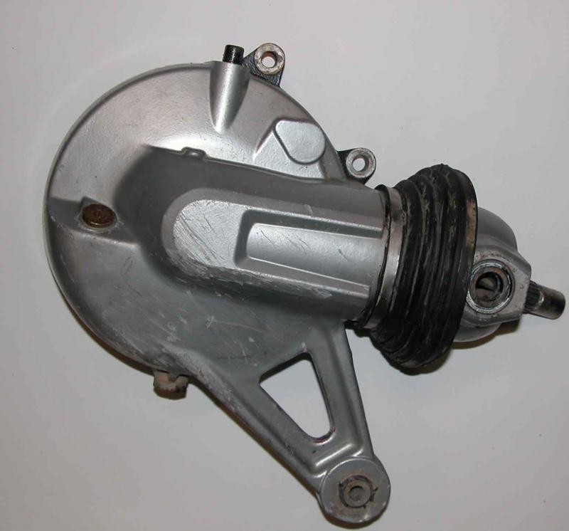

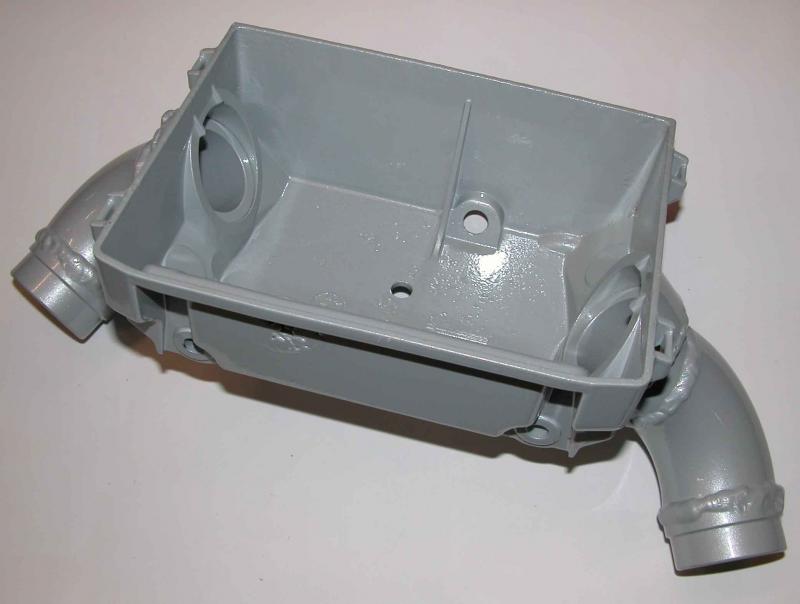

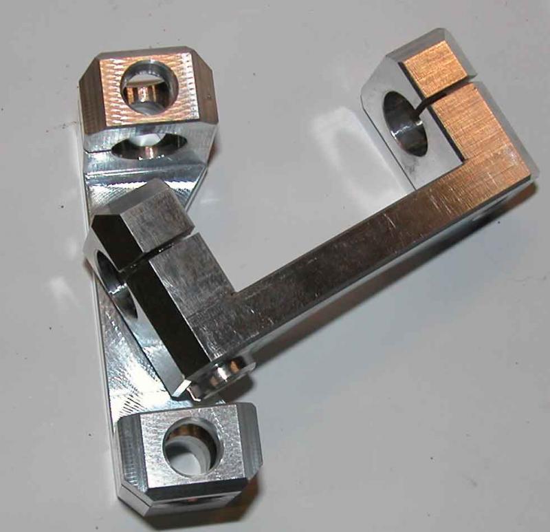

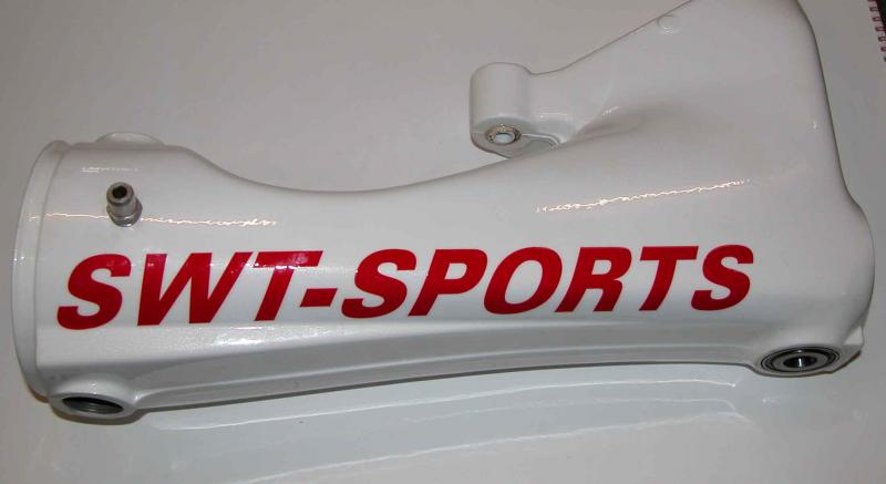

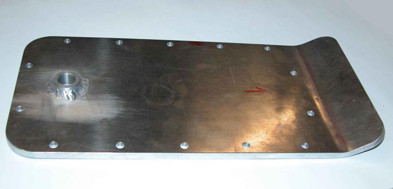

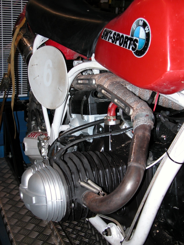

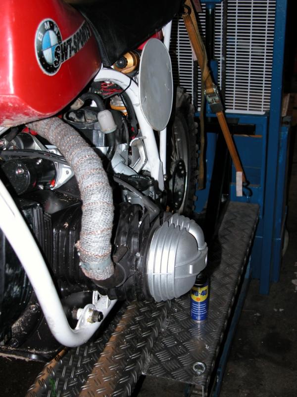

Bilder von der Schwinge, Batteriekasten usw
Hallo Jungs,
die Schwinge trägt jetzt unter dem Klarlack den Firmenschriftzug. Der geänderte Batteriekasten hat die Dello´s fest im Griff, auch der Motorschutz ist etwas stabiler ausgefallen. Die einteilingen Kipphebelböcke konnte ich dank
Forumshilfe aus Alu verwirklichen. Am Endantrieb wurde etwas Alu eingespart!

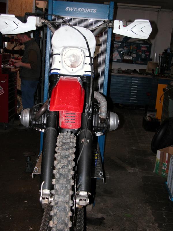

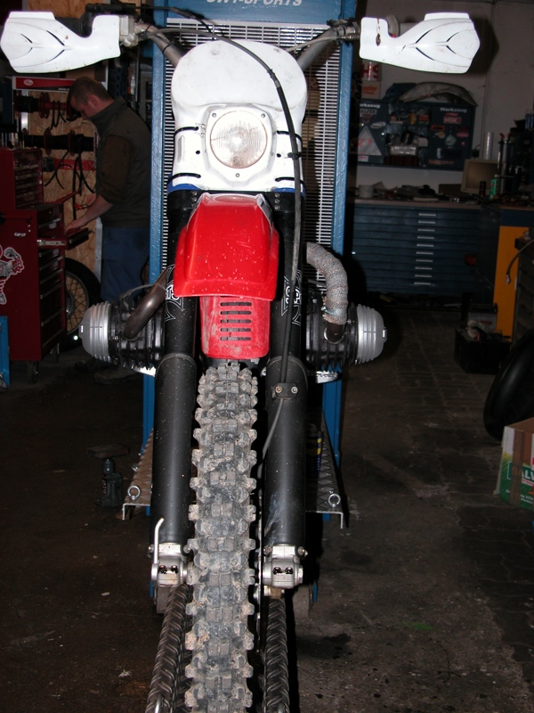

grad noch mal geschafft !
Bin grad eben fertig geworden, morgen gehts auf die Piste,
hoffentlich hält alles!

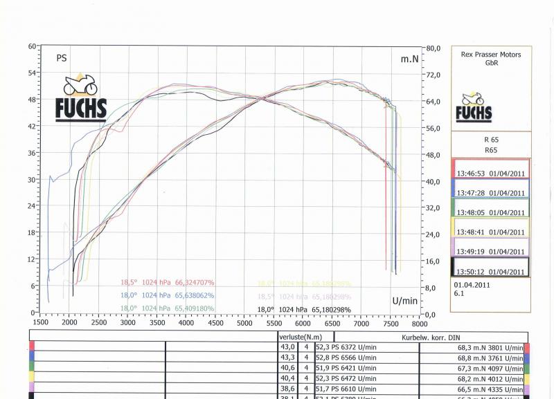

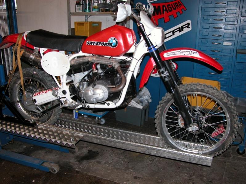

Kurzhubtest
Hallo Jungs,
am Wochenende war das erste Rennen. Wir sind recht zahlreich in Mernes (bei Schlüchtern/Hessen) angetreten. Der Merneser Speedhang ist ein schönes Gelände um sich im Rahmen eines Wettbewerbs die Zeit zu vertreiben.
Kurz gesagt, es hat Spaß gemacht.
Am Start waren 4 BMW´s und die Aprilia. Ich konnte trotz meiner zwei Boxenstopp´s den erhofften Zweiten Platz erzielen.
Die BMW unterscheidet sich vom Fahrwerkstechnisch kaum vom letzten Jahr. Das Federbein wurde etwas optimiert und die Schwinge ist neu, aber sonst hatte sich hier ja in der vergangenen Saison alles bewährt.
Der Motor wurde gegen einen Antrieb mit einer Kurzhubkurbelwelle getauscht. Dieser Kurzhuber gefiel mir von der Karakteristik her gleich viel besser als der modifizierte 800er bzw. 1000er Motor. Die Leistungskurve wies zwar nicht mehr so eine Spitze auf, dennoch ist die Kraft im Gelände viel besser zu dosieren. Was mir noch nicht so zusagt ist der schwergängige Gasgriff, bedingt durch die 36er Dello´s. Hier muss ich noch ein bisschen Zaubern.
