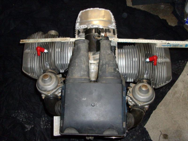

hab ich schon

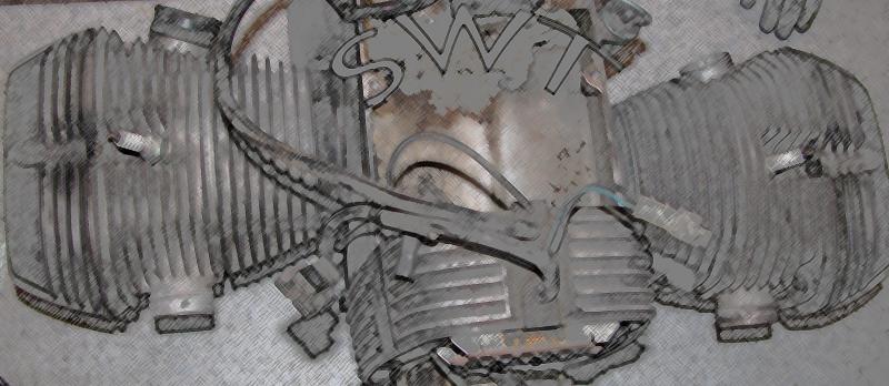

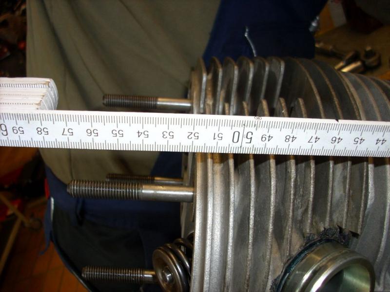

Hi Manuel u. Moeli,
ist mal was anderes so ein "kleiner" :D und die Leistung reicht - bis jetzt war ich leider noch nicht auf dem Prüfstand. Hoffentlich schaff ich es noch vor dem Frühjahr.
So Manuel wie auf dem Bildern zu sehen: 52 cm Dichtflächt/Dichtflache bzw. 65 cm mit Ventildeckel sind zu schlagen. Und pass auf die Vergaser auf - wird eng :mad:
Chris

schmaler oder taller
Hallo Chris,
die breite ist nicht so entscheident, er muss nur nachher richtig gehn!
Mit der Einspritzung wird es dieses Jahr nichts mehr,
aber für Dellortos hats gereicht!
Auch das Gewich spielt eine Rolle. Meiner hatte genau 50kg,
wie sieht es mit Deinem aus (Schwanzvergleich)
chris a.e.
chris a.e.
11.04.2010
17
Nürnberg
G/S, HPN Monolver, SWT

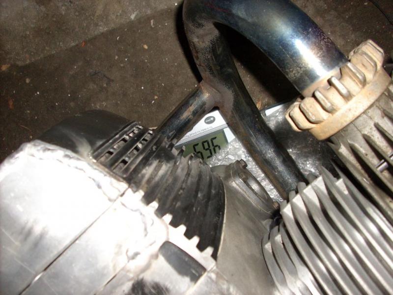

59,6
Hallo Manuel,
ätsch meiner is größer ..... öhmm:confused:
ne, ganz falsch das Gewicht ist mit Anlasser, Vergaser, Lufi, Krümmer und Getriebe(Kicker) wie im Bild zu sehen.
Wenn ich es noch schaffe will ich die 32er Bing und 65er Köpfe versuchen.
Welche Dellortos hast du denn drauf? Ich dachte du wolltest keine Beschleuniger-Pumpe?
Chris

WAS IS DENN MIT EUCH LOS???
Ok, Manuel greift eh jedem an die Eier, aber jetzt schon die Schw.... vergleichen?!
Pfui, pfui, pfui...
Trotzdem bin ich etwas neidisch!
Ich will jetzt auch einen Motor mit 850er oder 920er Hängeti....
Zum Gewicht:
R65 Motor ohne Deckel, Lima, Hallg., Anlasser 41Kg
R80G/S Motor mit 1043ccm, HPN-Ölwanne und Thermostat, ohne Deckel, Lima, Hallg., Anlasser 44Kg
R80G/S Motor mit 800ccm und erleichterten Zylinder, Köpfe, Steuerkettenkasten, HPN-Ölwanne, Deckel, Lima, Hallg., Anlasser auch 44Kg
Mfg Maik

Hallo Jung´s
so en bissl Längenvergleich ist doch nicht schlecht.
Das hebt die Stimmung in dieser trüben Zeit!
@ Chris: sind das nicht 69,6 kg auf der Waage?
