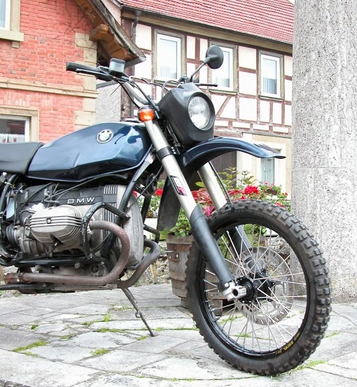

Hier mal mein Umbau nach zwei Jahren,leider ohne Test.Der hat nun Zeit bis die Sonne kommt.

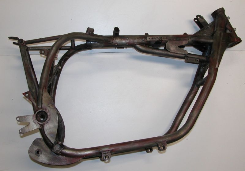

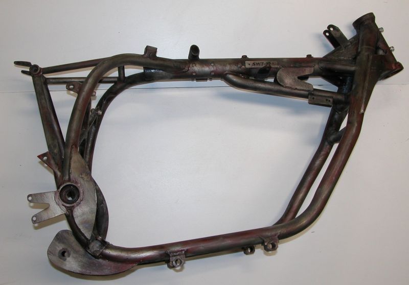

Jetzt könnt Ihr mir mal helfen! Ich bin nicht sicher welche Farbe ich dem Rahmen in diesem Jahr geben soll. Auf Facebook habe ich jetzt dazu einen Link gestartet. Ich würde mich freuen, wenn Ihr mir bei der Endscheidung etwas unter die Arme greift.
Vielen DANK.
https://www.facebook.com/swtsports
- - - Aktualisiert - - -

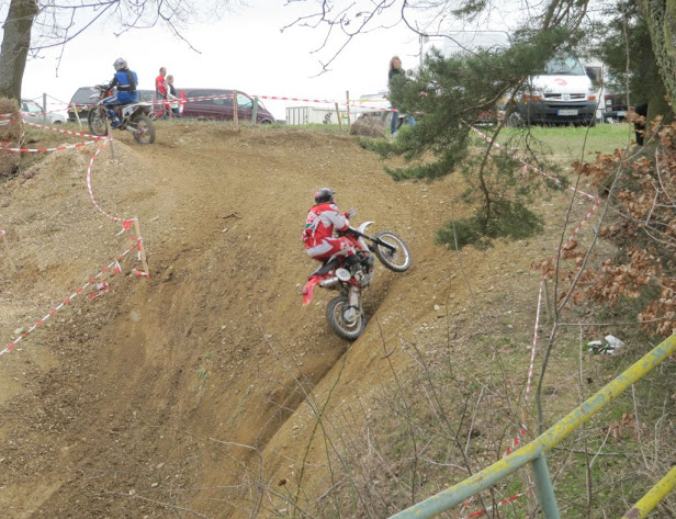

So schaltet man heute die Konkurrenz aus.
Bei einer Auffahrt beim EnduroTraining auf dem MX Schwarze Pfütze habe
ich den Reifen auf der Felge zum Drehen gebracht.
Hinten sitzt der IGE Meister der Klasse 5 (Battle of Twins) Matthias Neumeier AMS Dirtbike.de drauf.
Der "schnelle Finne" Simo Kirssi war auch mit am Start. Zusammen haben wir unser Wissen und Können an die Teilnehmer weitergeben können.

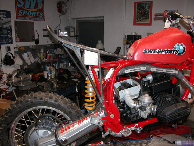

Es wird wieder eng werden! Wie jedes Jahr wird das Einsatzfahrzeug erst wieder kurz vor dem ersten Wettbewerb fertig. Diesmal kam mir zum Glück das Wetter entgegen. Dieses Winterwetter sorgte dafür, dass der erste Lauf der IGE verlegt werden musste.
Vorgenommen hatte ich mir wieder sehr viel. Der Winter war dann doch zu kurz!!!
Der Rahmen hat ein paar kleine Änderungen in der Geometrie des Federbeins bekommen. Komplett überholt wurde der Boxer-Motor. Mehrere aufwändige Änderungen der Kurbelgehäuseentlüftung waren mir sehr wichtig, da ich im letzten Jahr immer wieder sehr viel des schwarzen Goldes in den Luftfilterkasten geschleudert hatte und somit mein Ölreservior sehr geschrumpft wurde.
Der Zylinderkopf hat diesemal sehr viel mehr Kühlrippen. Im letzten Jahr wurden wir fast nur auf trockenen Strecken durch den Staub gejagt. An den Renntagen der letzten Saison war es oft sehr heiß und trocken. Dies kam der Thermik meines luftgekühlten Aggregates nicht entgegen. Deshalb versuche ich es diesmal mit R 65 GS Köpfen und Aluminiumkopfdichtungen.
Mal schauen ob wir es damit in den Griff bekommen.
Die Optik wird wie jede Saison etwas geändert. Aber nicht gravierend. Was noch fehlt ist ein noch stabileres Rahmenheck. Dieses ist gerade in Arbeit. Weitere Beiträge folgen...

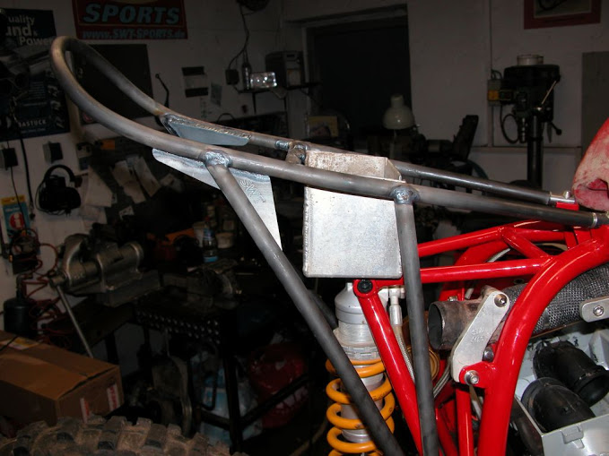

Schick, aber wieso haste den zur Gewichtsersparnis nicht aus Alu geschweisst? Da sitzt Du (wenn ueberhaupt) doch nur drauf und es haengt kein Gepaeck dran... Die meiste Zeit faehrste doch eh im Stehen!
SWT-SPORTS
SWT-SPORTS
29.09.2008
1.195
Üchtelhausen bei Schweinfurt
BMW R 100 GS PD und BMW R 80 GS Light + Hardenduro
Hallo ElchQ
in der Theorie gut, praktisch schlecht.
Ich habe bis jetzt in jedem Jahr das Heck neu machen müssen, da diese verbogen und angerissen war.
In dieser Saison versuch ich es mal so!
Vielleicht hält es dann ja mal zwei Jahre durch!
