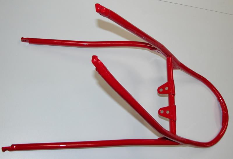

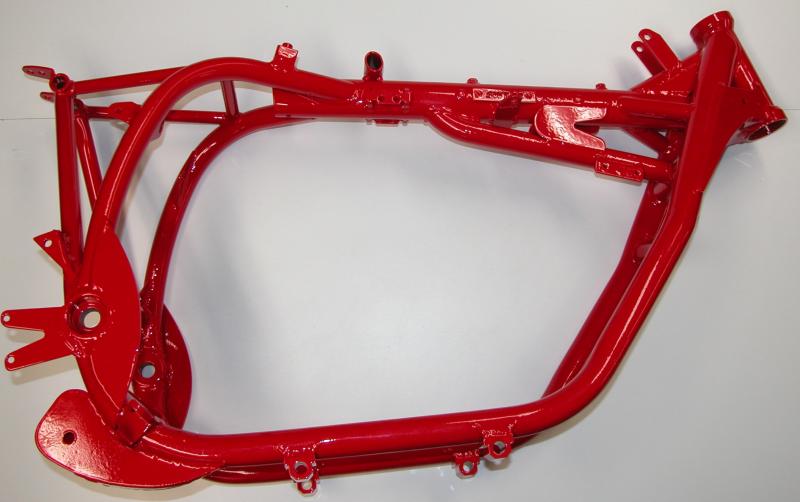

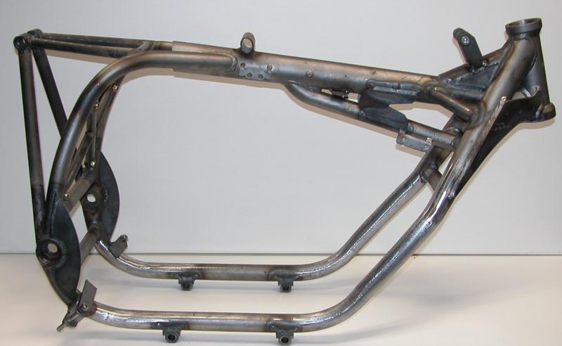

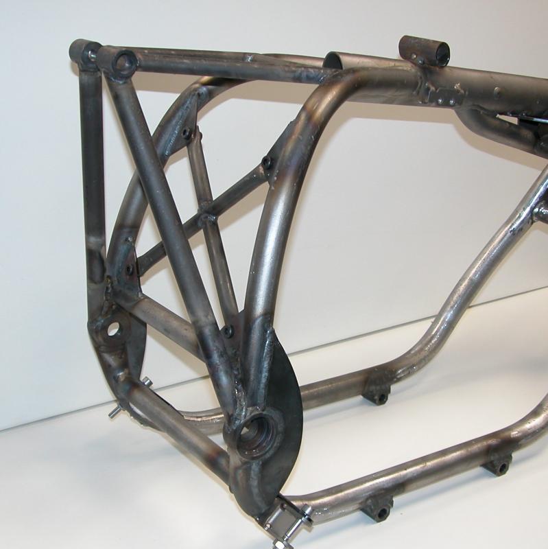

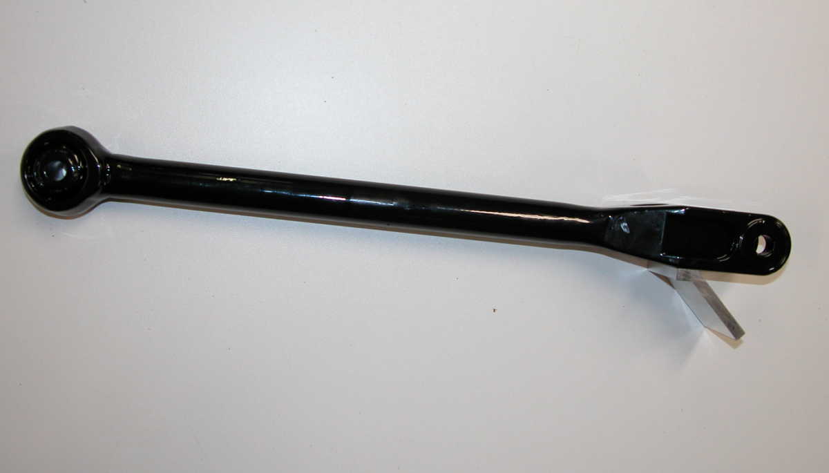

Zu den Böcken, ich würde einfach bei Stahl bleiben. Die Legierung vom Alu hab ich nicht parat, doch ich hab dazu gelernt.

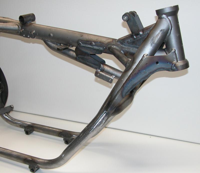

Anbei ein paar Bilder vom 2012 Rahmen, noch stabiler und verbessert.
mind
Servus Manuel...
...die Versteifung am Schwingendrehpunkt finde ich interessant!
Komplett verschweisst in der Rundung!
Kenne zwar die Arbeit von HPN (dort wird nur ober- und unterhalb verschweisst) wäre aber am Nutzen dieses zusätzlichen Aufwandes interessiert!:cool:
So wie ich HPN kenne, scheuen die sich keineswegs vor dem Aufwand wegen der paar cm mehr Schweißnaht, sondern haben sich was dabei gedacht, diesen Spalt bei ihren Rahmen offenzulassen. Warum - darüber kann man als Laie nur spekulieren.
mind
Eben dies...
...ist es, was mich veranlasste, diese Frage zu stellen!
...Versteifung und trotzdem Fexibilität im Drehpunkt?! Dynamische Belastung?

sieht aufjedenfall Sauber aus was die Jungs da machen...
bei mir liegen auch noch Teile von einer 100 S ..der Rahmen ist grade bei Edelweiss zum überhlen und verstärken.
mind
Ich frage mich...
...warum derart unterschiedliche Herangehensweisen gewählt wurden und werden....
Verschraubte Aufnahme für das Federbein hinten(HPN)....verschweisst..starr...(Schad)

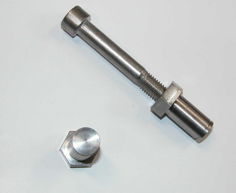

Hallo Jungs,
die vielen unterschiedlichen Herangehensweisen!
vor ca. 15 Jahren hat HPN das erste mal eine 1100er Schwinge verbaut,
nachdem sie diese an einem anderen Wettbewerbsboxer gesehen haben.
Der junge Mann hatte damals das Federbeinauge auf die Schwinge gesetzt und
die obere Aufnahme des Federbeins an den Rahmen starr verschweisst.
Diese Art von Umbau an einen originalen BMW Rahmen ist sehr schwer durch den Tüv zu bekommen. HPN hat durch die Schraubversion die Federbeinaufnahme als Anbauteil / Heckteil deklarieren lassen und somit
musste dies nicht in die Papiere eingetragen werden.
Deshalb der Aufwand mit den Schrauben.
Es gibt nur sehr wenige Hersteller mit geschraubten Federbeinaufnahmen,
an den Cross- oder Enduromaschinen ist diese Bauart gar nicht verbreitet.
Da dies Verschraubung für mich ein Schwachpunkt darstellt und ich nicht
garantieren kann, dass meine Kunden die Befestigungspunkte kontrollieren verzichten wir auf dies Version.
Zum Sportrahmen: Was der Name schon sagt, Sport..., diesen Rahmen würde ich nach meinem momentanen Stand nicht auf die Straße lassen.
Da der Rahmen so starr und stark versteift ist, spürt man jede Drehung des Boxers und alle Rillen, in die das Vorderrad will. Doch für den Einsatz im Gelände, in dem der Rahmen eh weichgeklopft wird, kann mir nichts fest und stabil genug sein.
Die Kräfte, die beim Springen, in die Schwingenlagerpunkte eingeleitet werden sind immens. Und da ich den Vorgänger jetzt nun jedes Jahr richten musste, versuche ich diesen Kräften so entgegen zu treten.

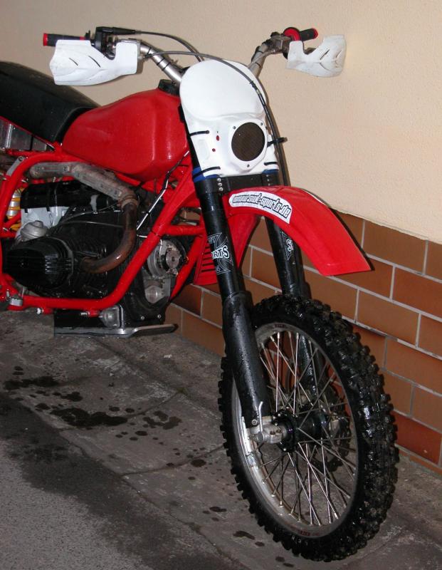

Hier ein paar Bilder...

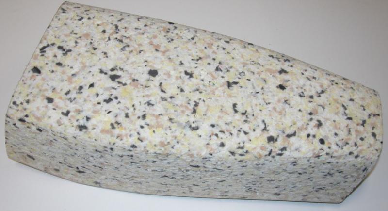

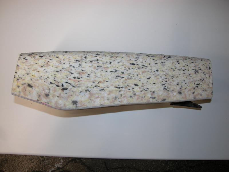

Sitzbank, neu aufgebaut. Hart und hoch

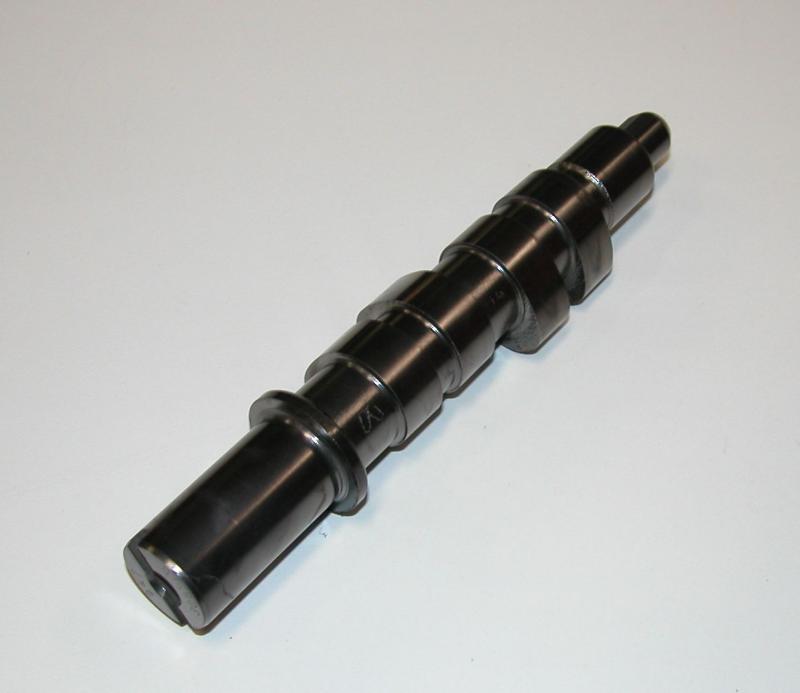

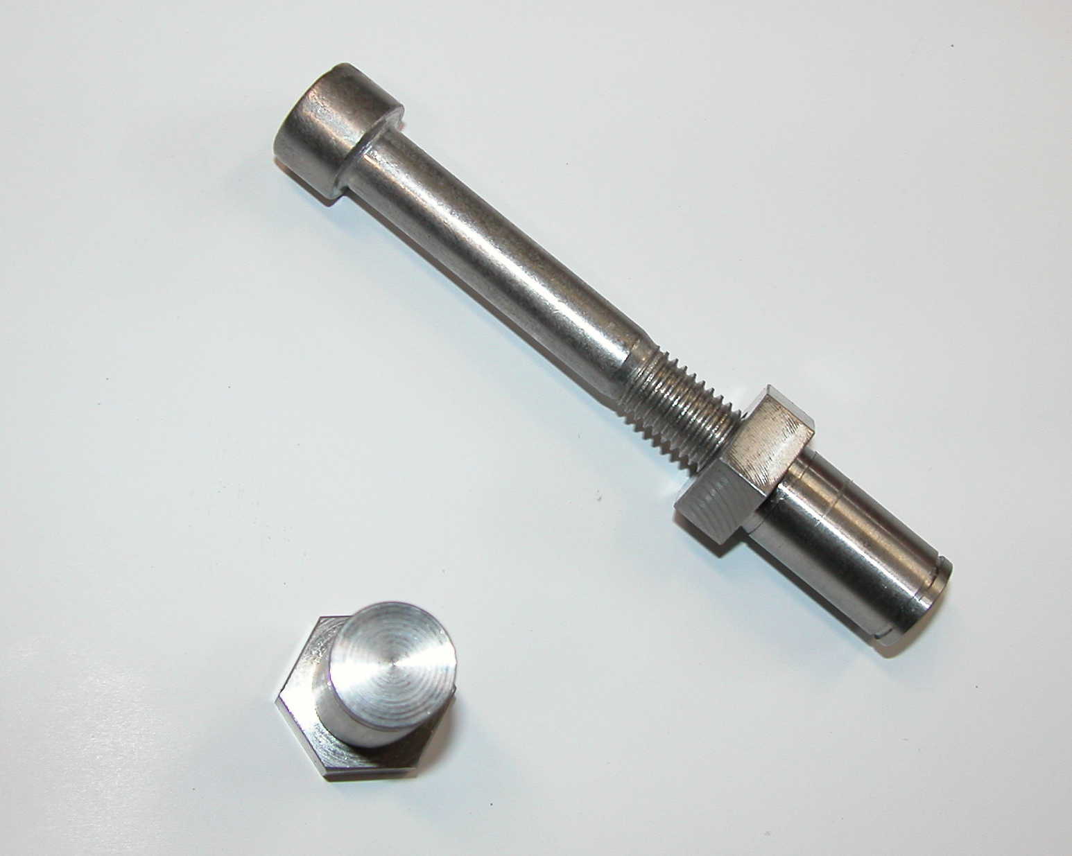

NW, auch wieder hohlgebohrt

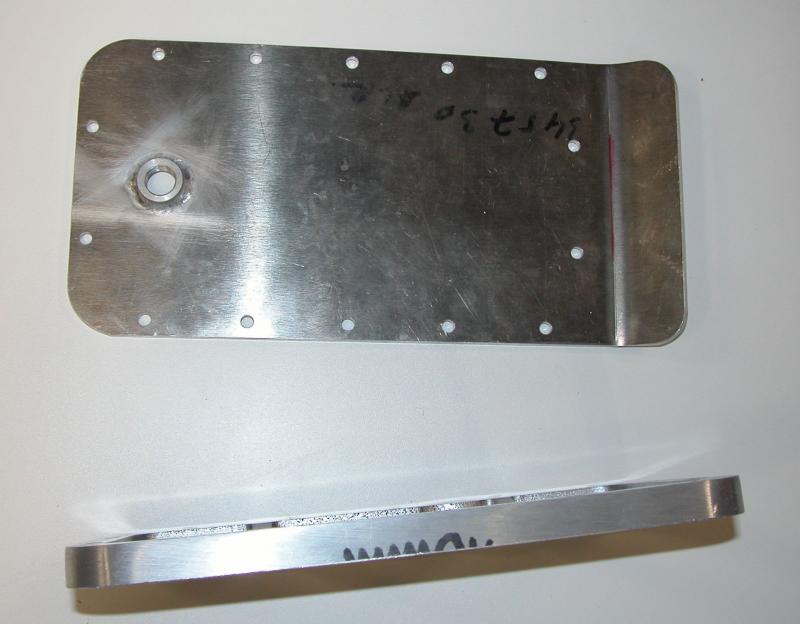

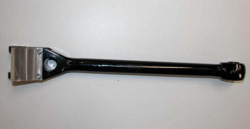

Das neue Filterrohr mit Bund

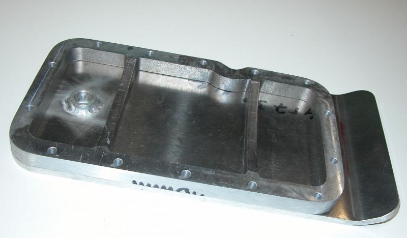

Die Ölwanne für einen Tropfen mehr vom schwarzem Gold.

Hallo Jungs,
(Glaubst du das wirklich?)
(Weil im Serienbau einfach viel zu teuer!!!)
...Dich wohl Welten von denen zu trennen, die mit Ihrer Herangehensweise durchaus einen mehr als überzeugenden Nachweis zur Funktion und Standfestigkeit, egal auf welchem Terrain, geliefert haben.

ölwechsel
Ich fahre immer so lange bis ich den ganzen Motor überholen muss. So spar ich mir den Ölwechsel.
Der Bund der Ablasschraube ist mit drei kleinen 4mm Bohrungen versehen. So bleibt fast nix mehr im Block.
Außerdem wird das Öl eh alle zehn Stunden getauscht.

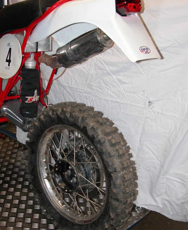

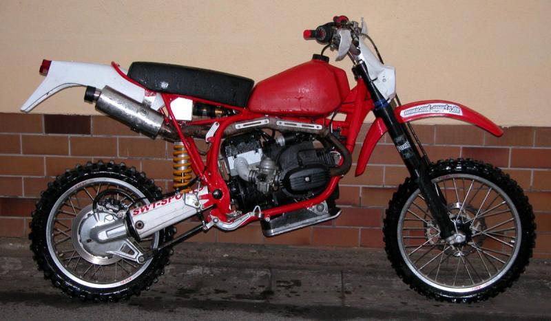

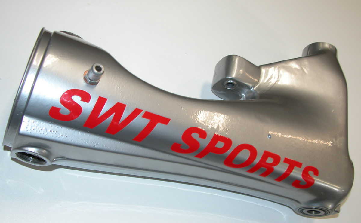

Breiter Reifen in der BMW
Samstag, 14. April 2012

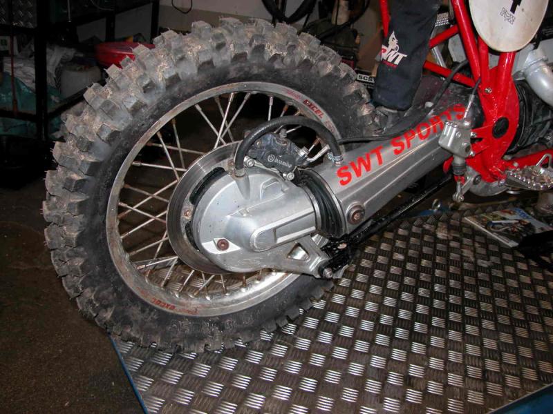

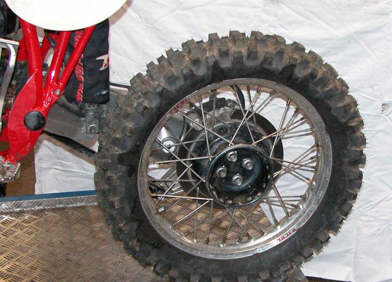

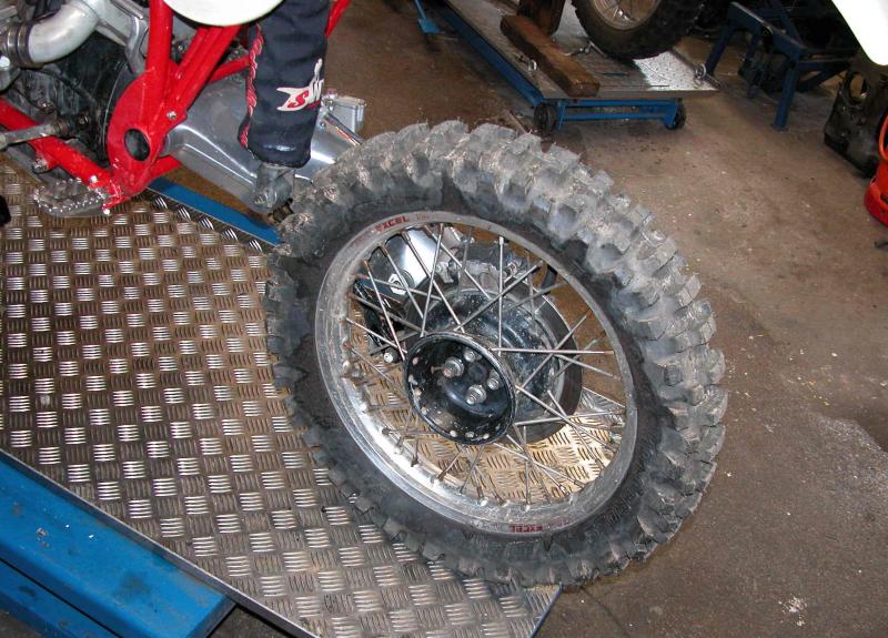

Nach langem Überlegen und Grübeln ist uns nun eine Lösung für das Platzproblem, für den hohen Motocross/Enduro/Wettbewerbsreifen in Verbindung mit der 1100er Schwinge gekommen. Wir haben jetzt einfach das Auge für das Federbein etwas mehr Motorseitig und auch noch höher gesetzt. Nun passt auch der 140 / 80 18" Schlappen für die Enduroausflüge in die Kuh.
Als Schutz für das Paralleverauge am Endantrieb haben wir ein Alu angesetzt und werde dies in den nächsten Läufen auf der Rennstrecke beobachten. Für die Paralleverstrebenaufnahme und Bremshebelaufnahme am Rahmen, haben wir uns eine Art Hutmutter aus VA einfallen lassen.
Somit ist Schluss mit dem Gammel und Rost
