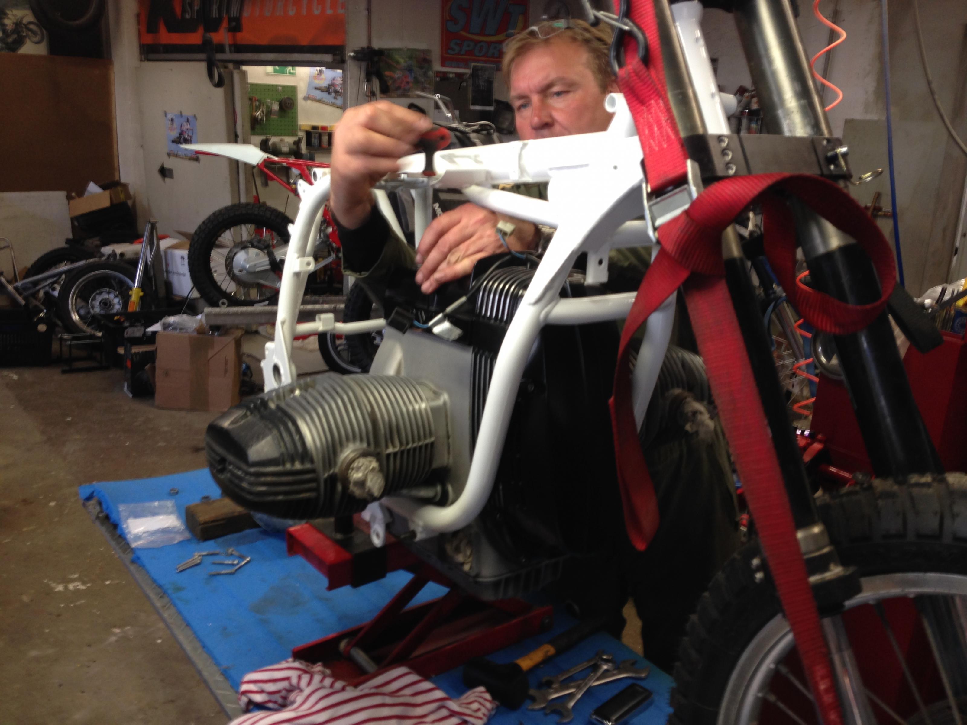

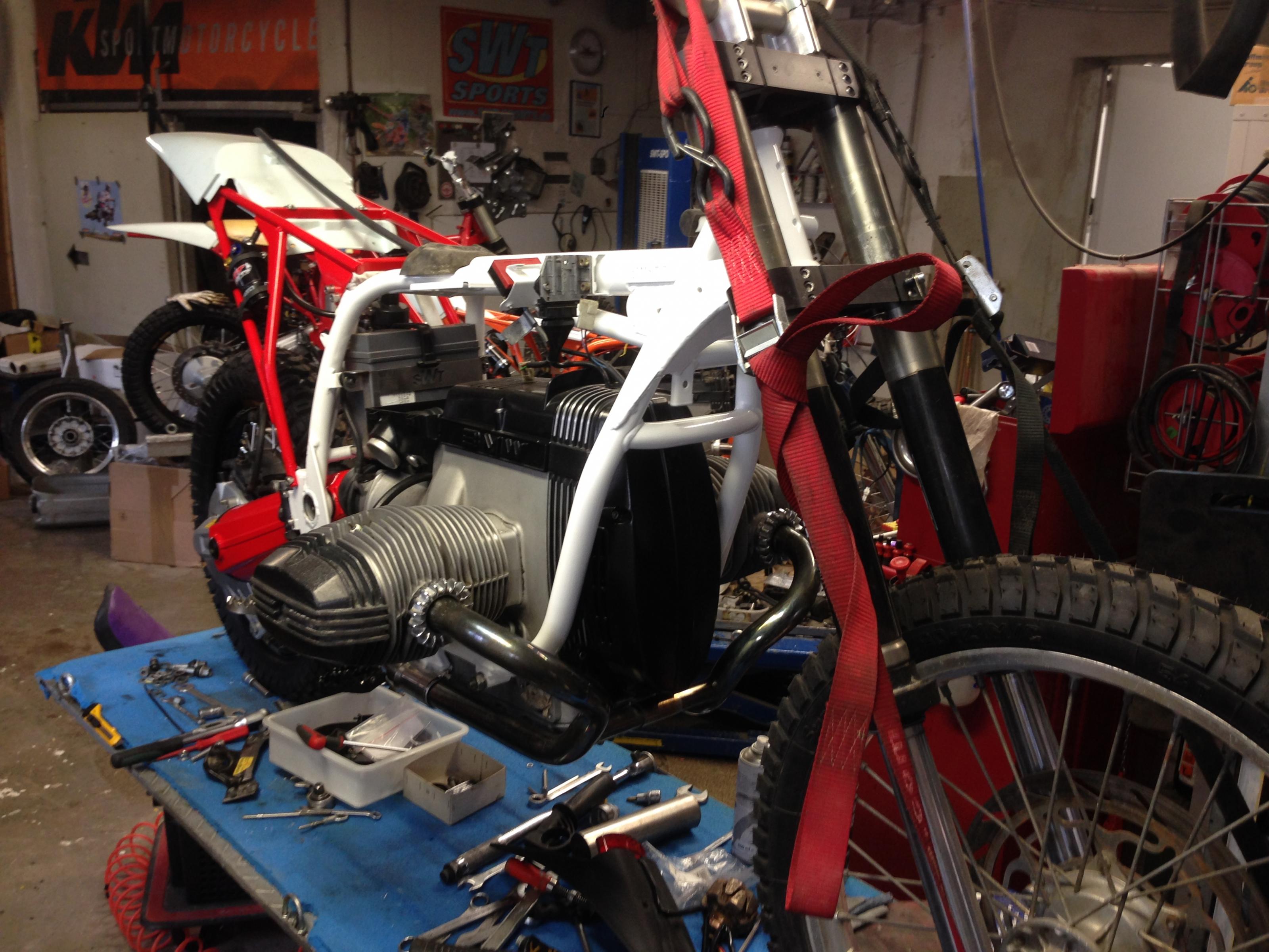

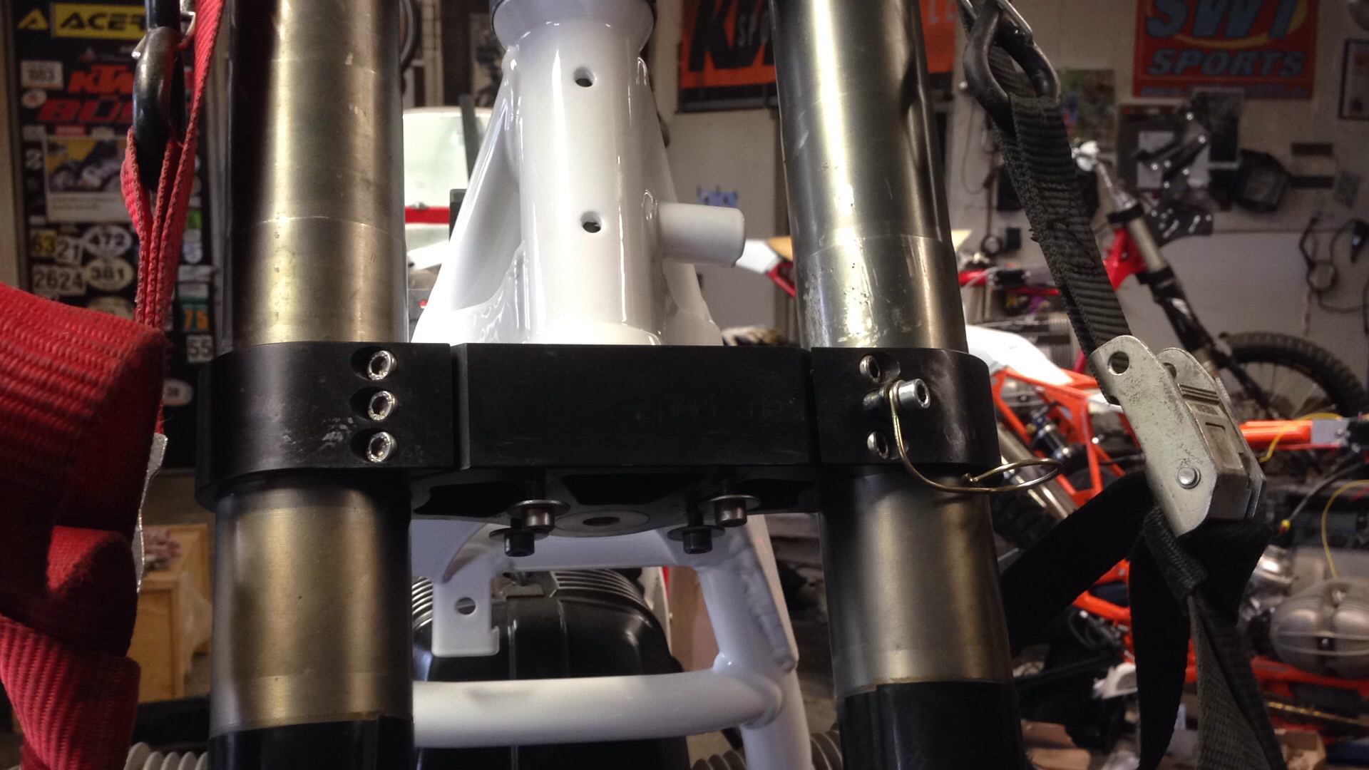

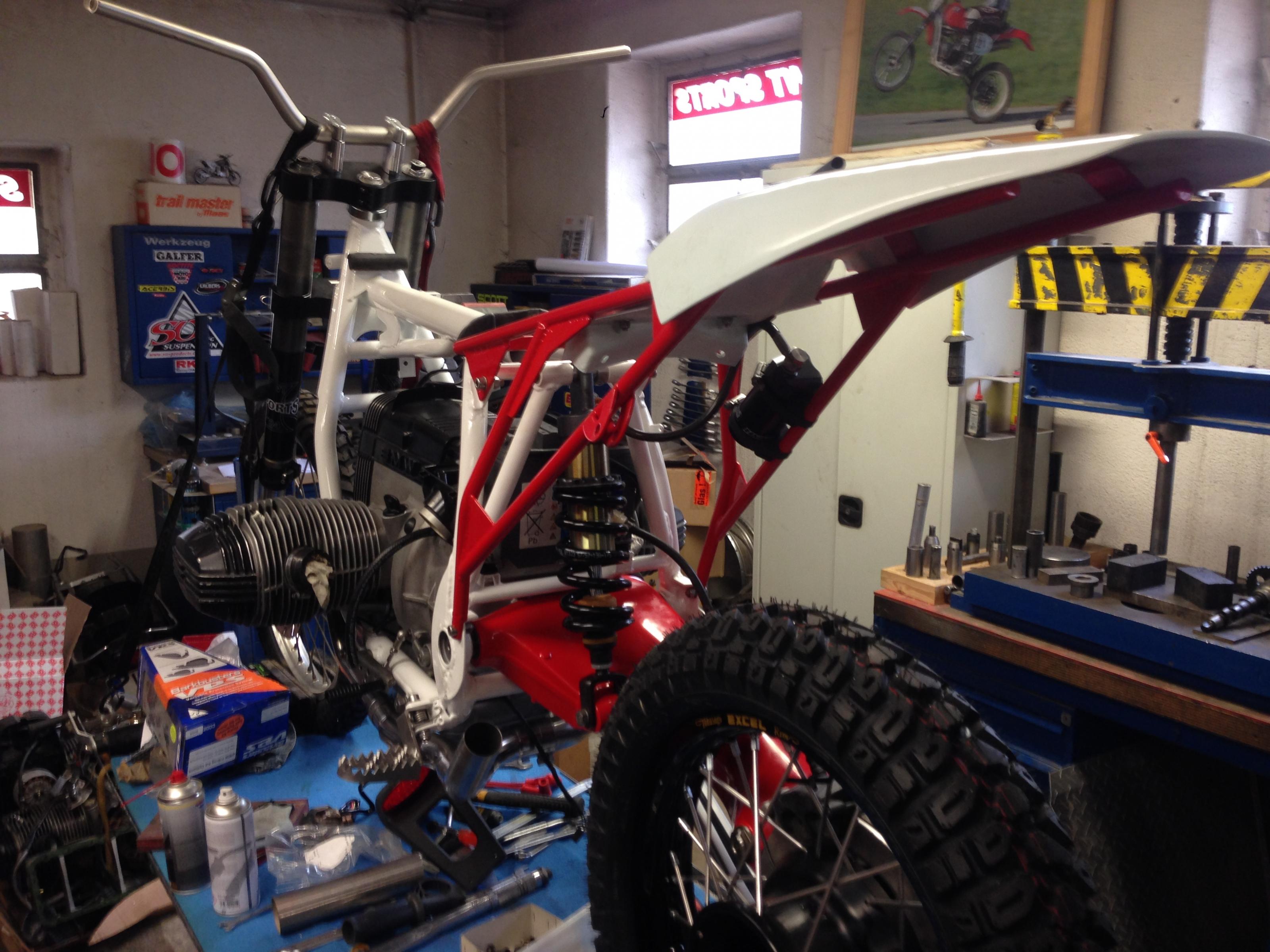

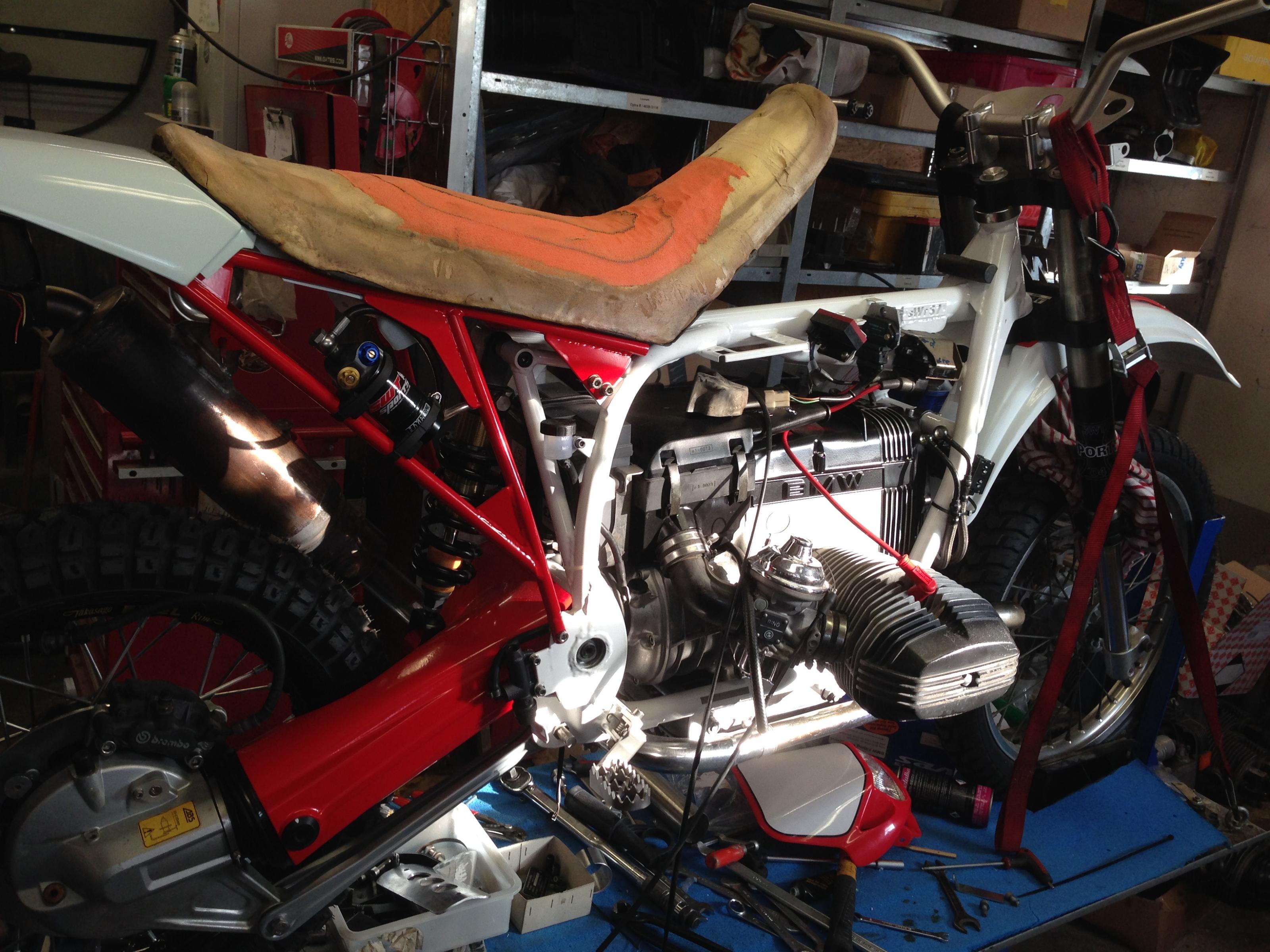

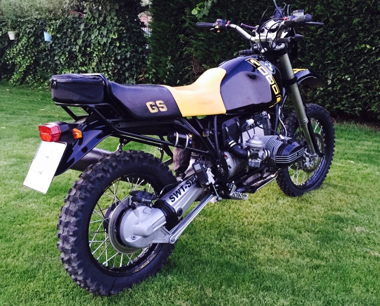

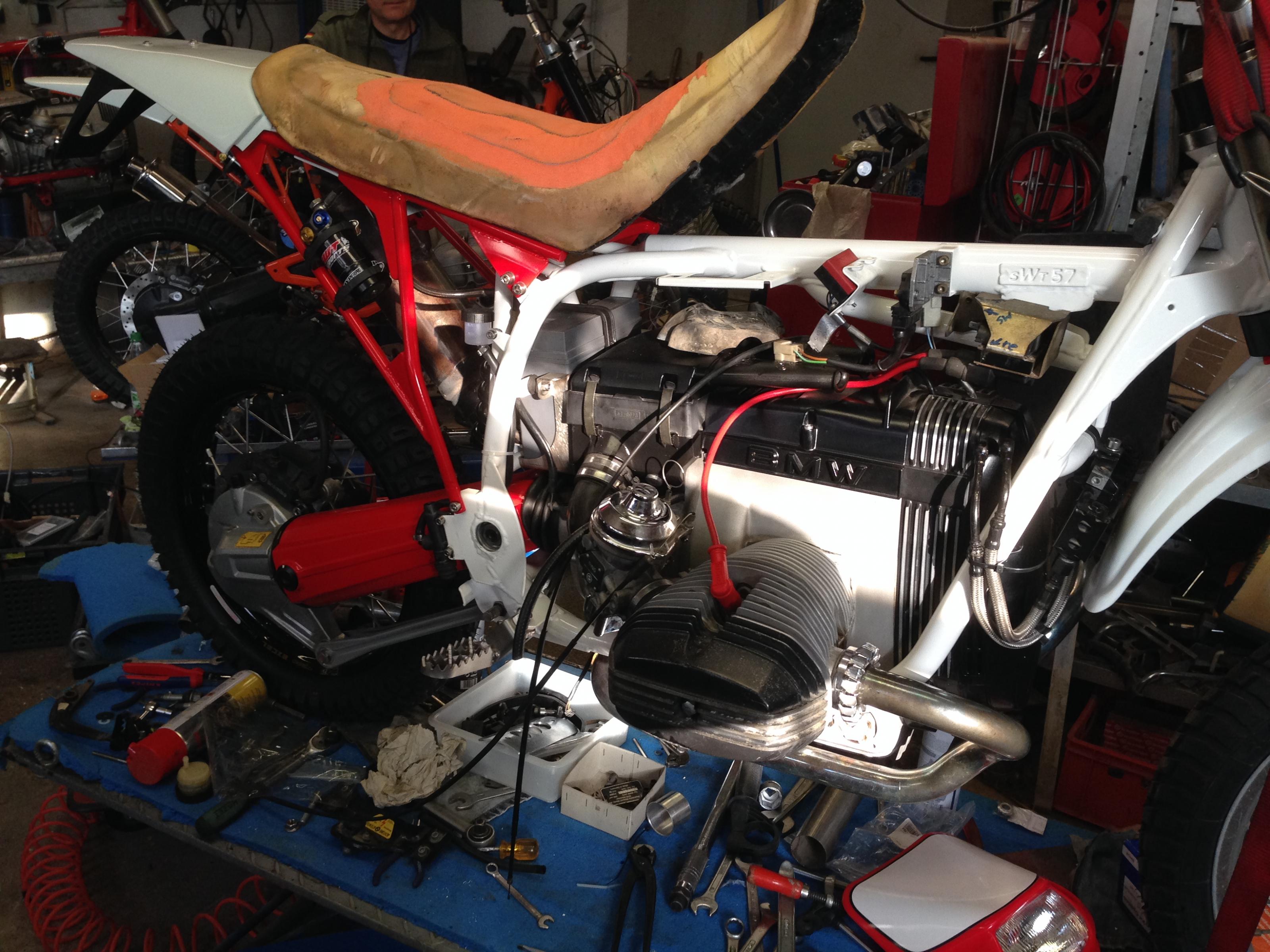

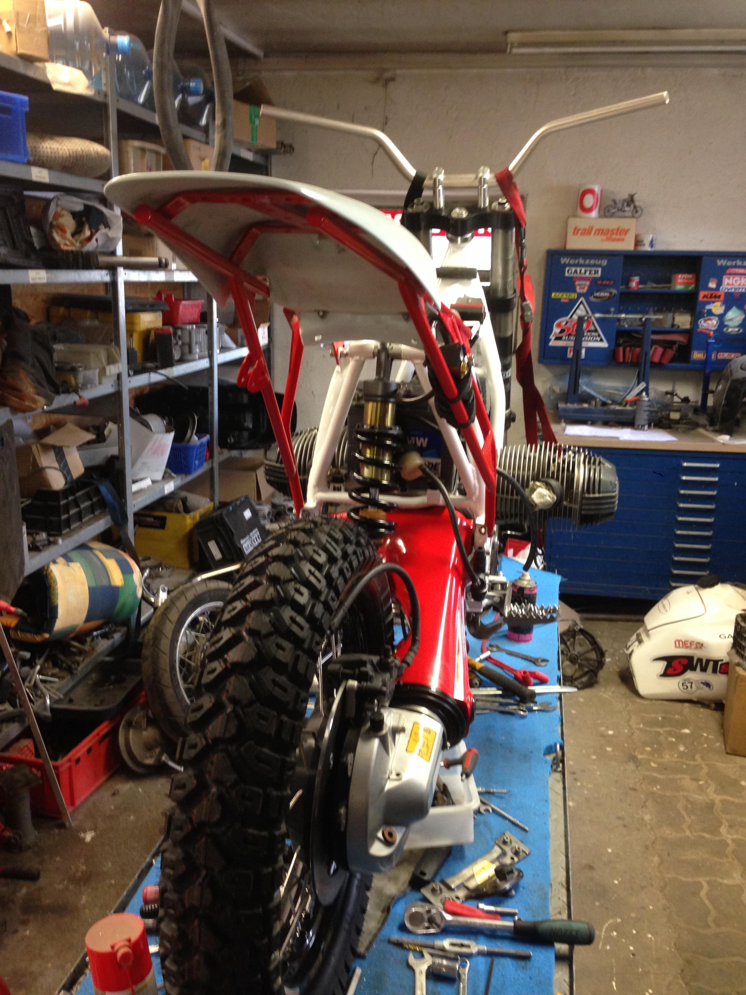

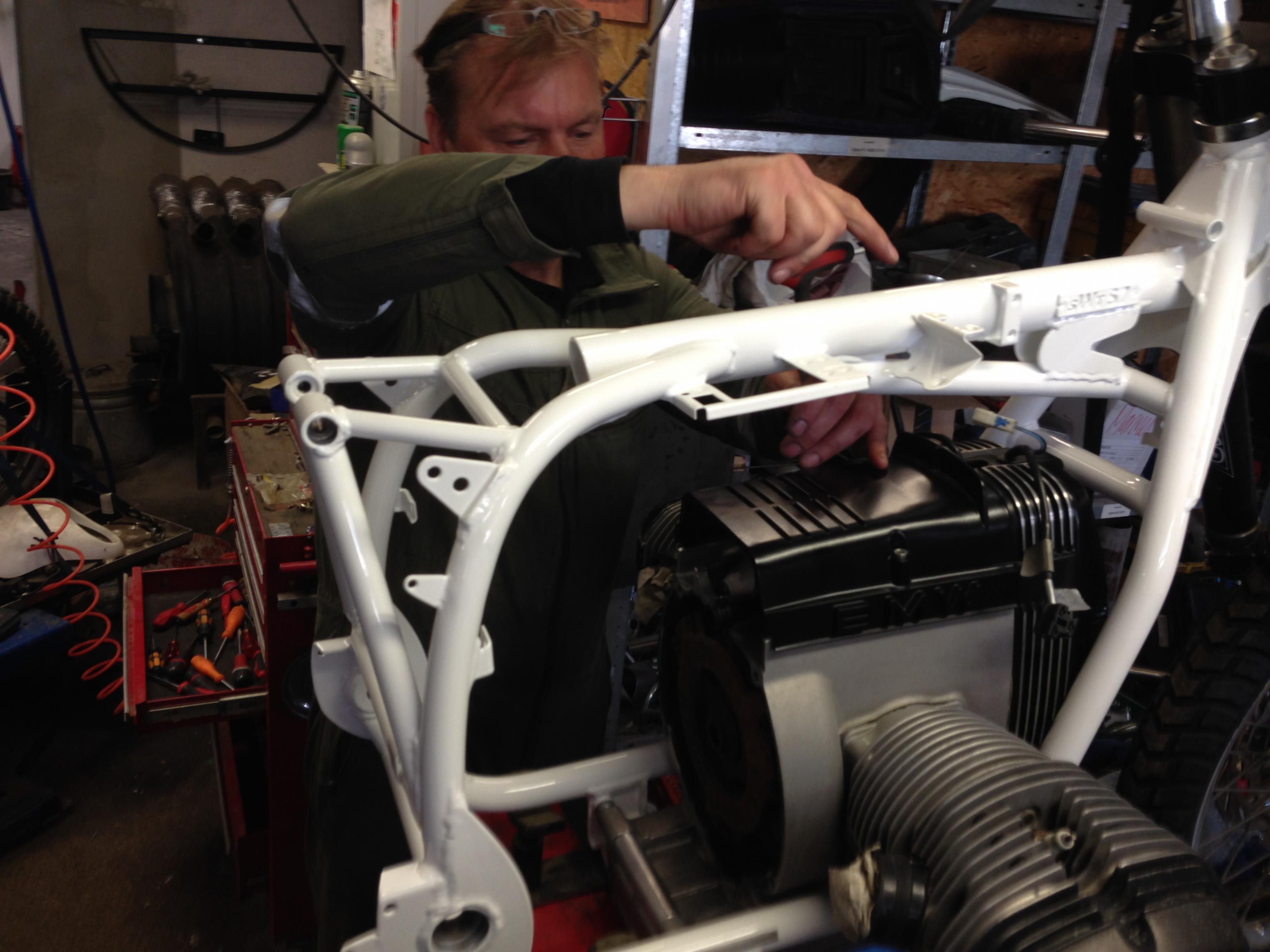

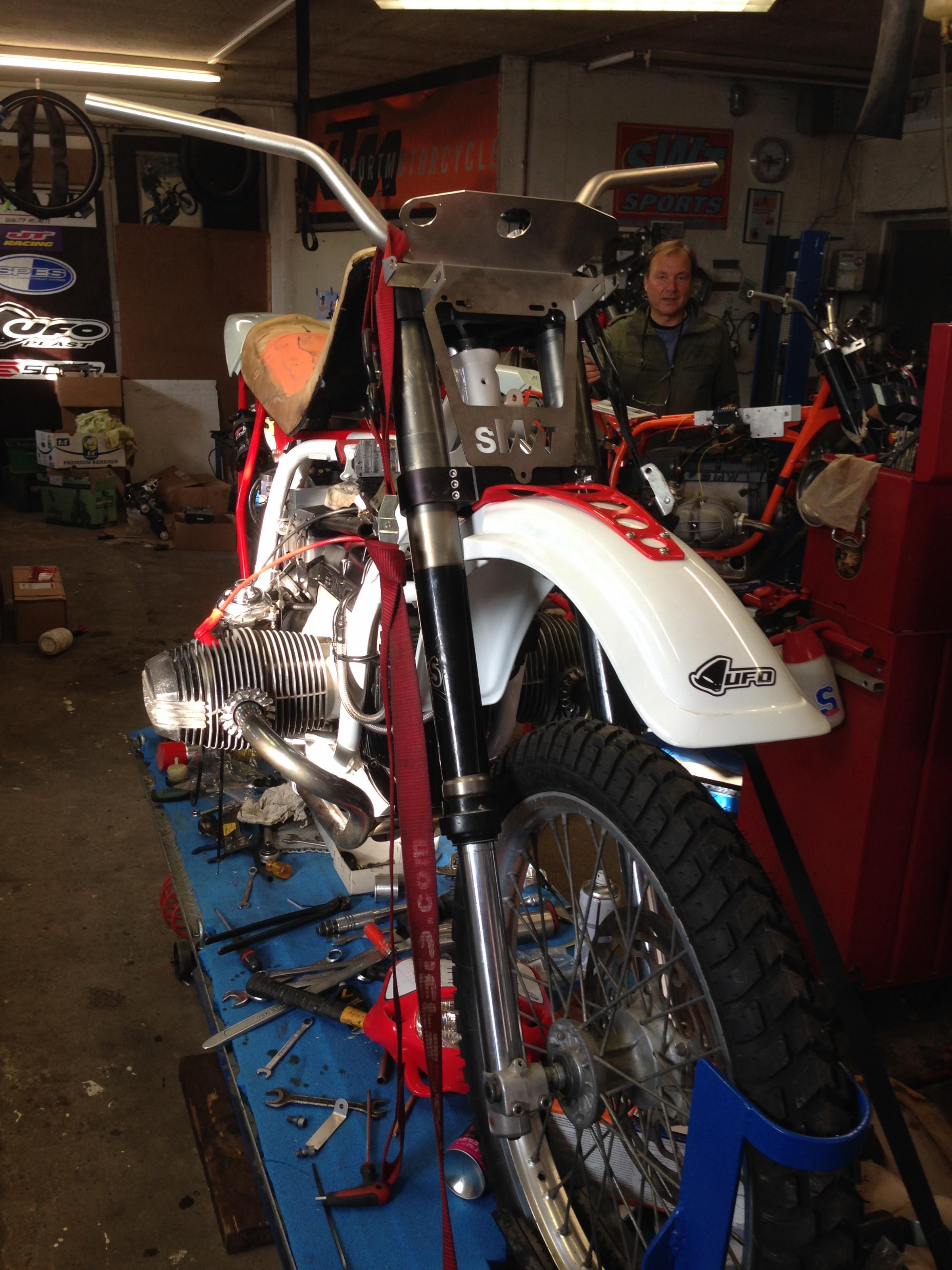

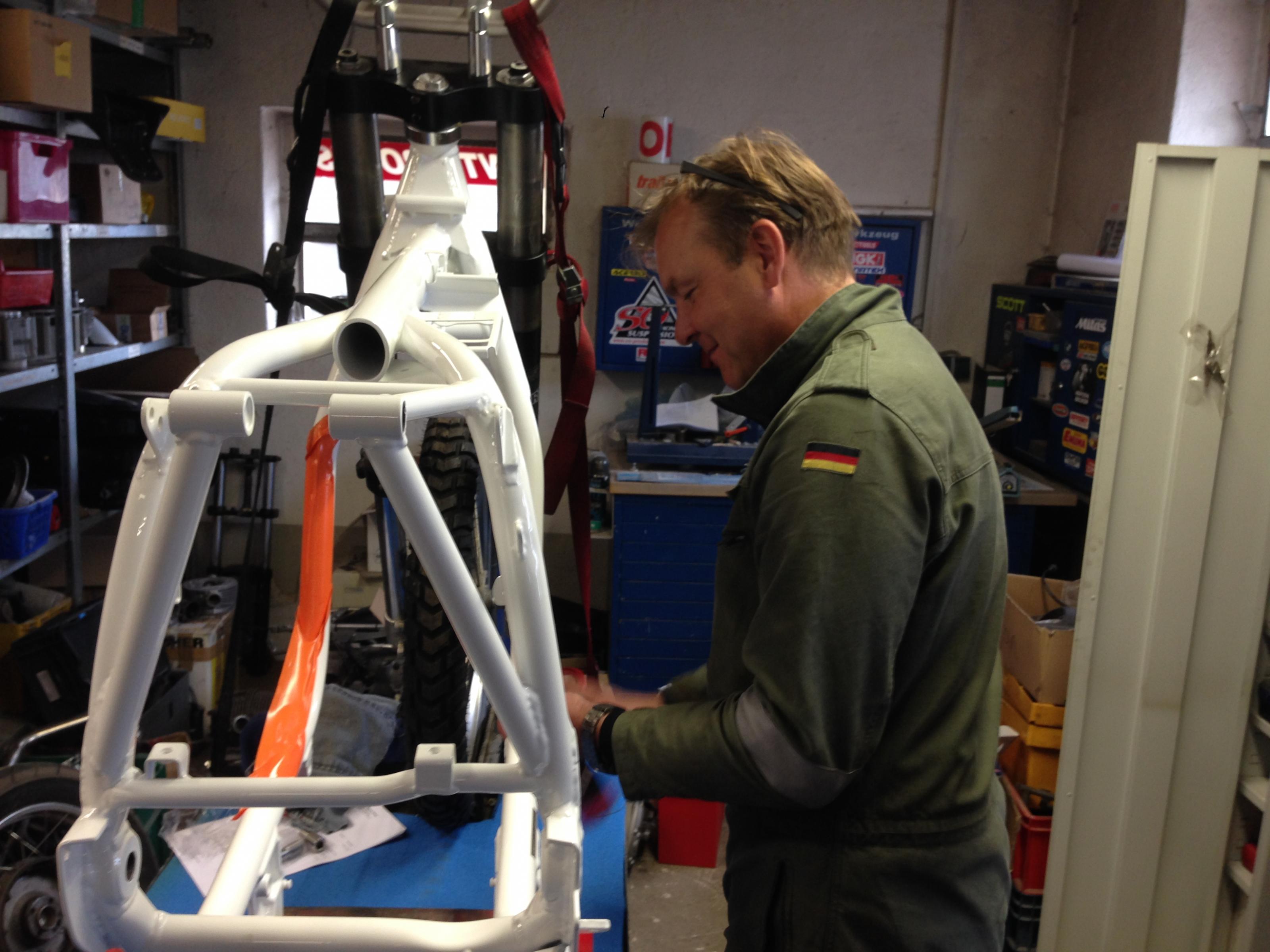

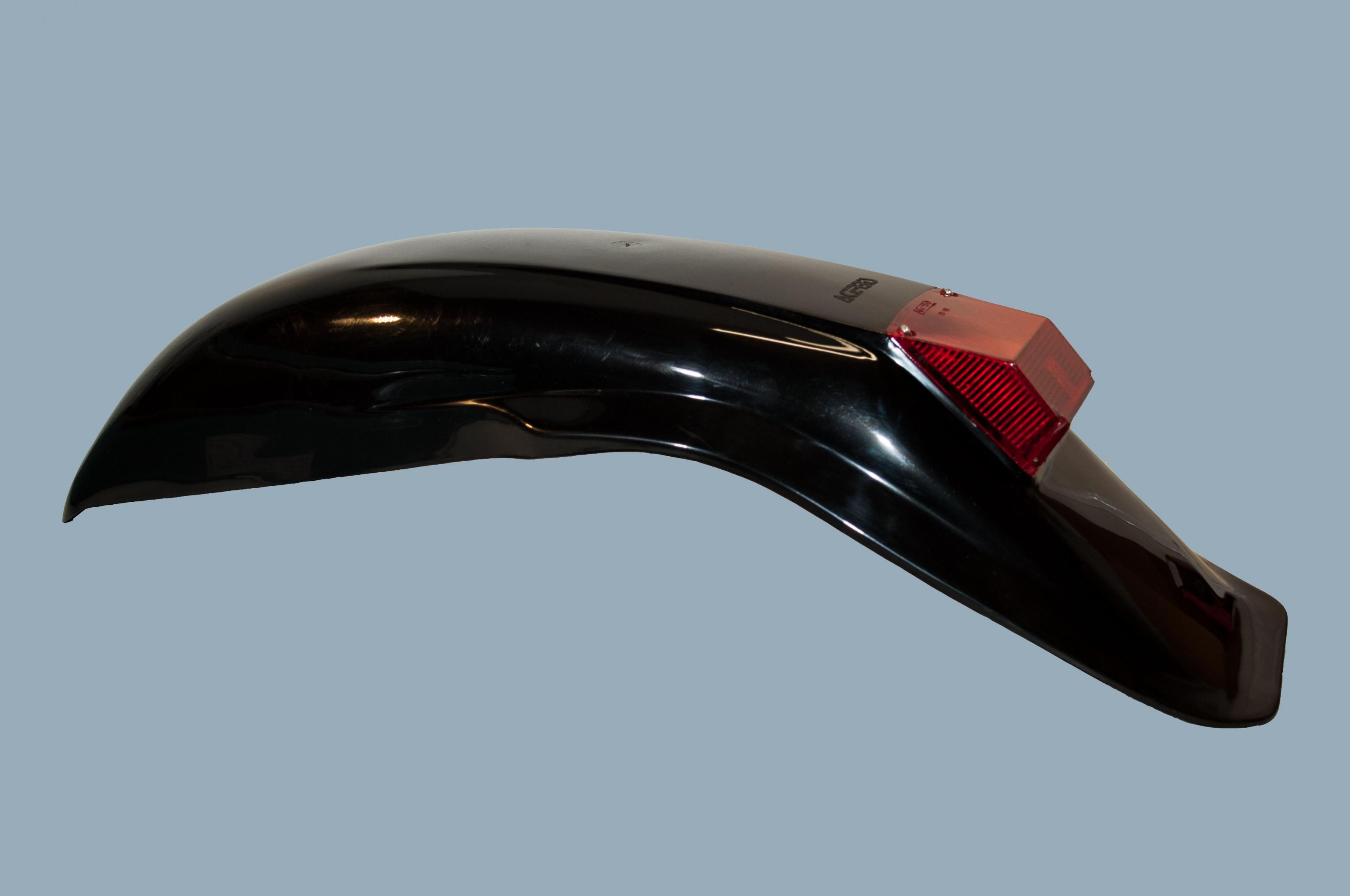

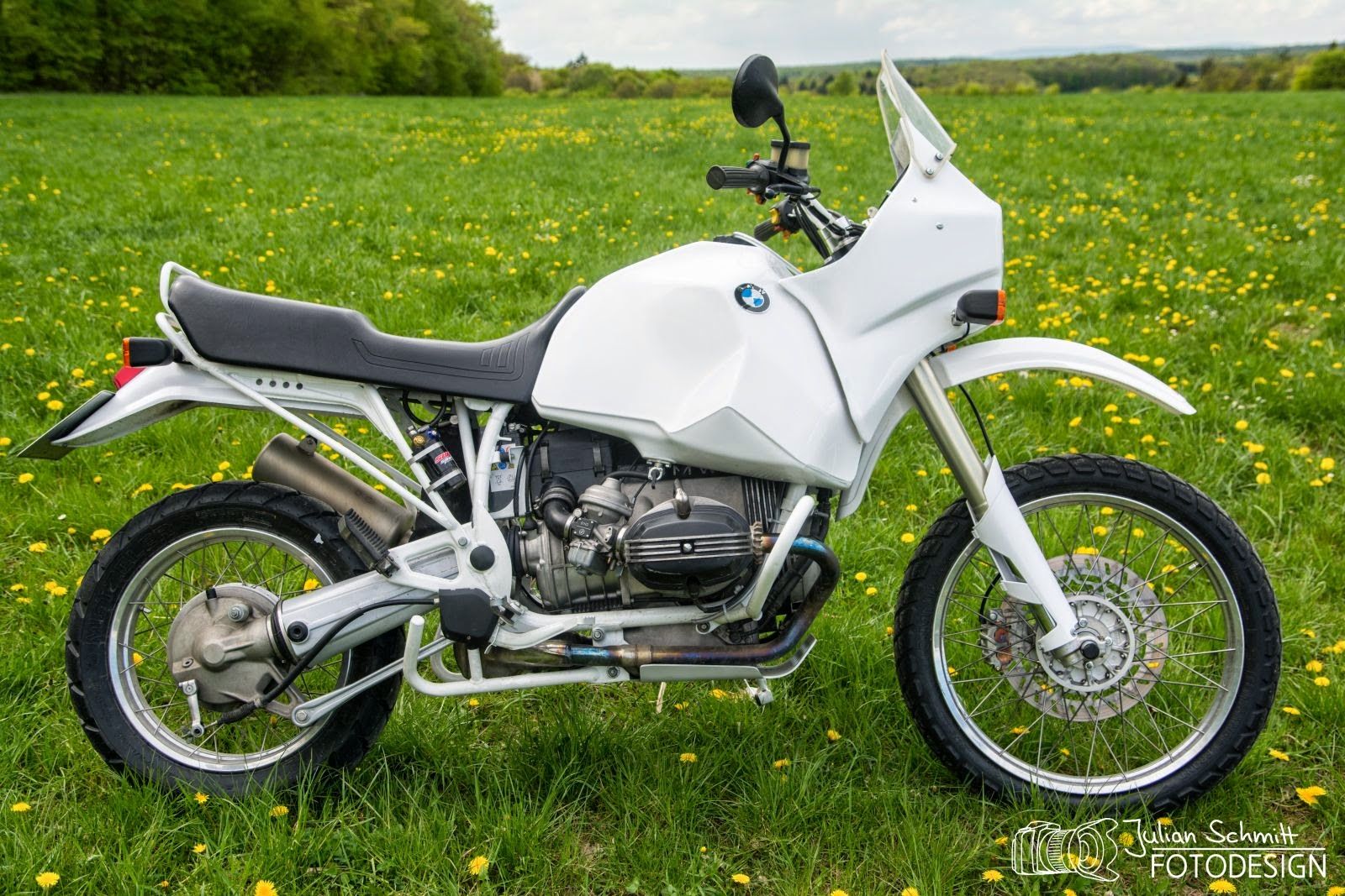

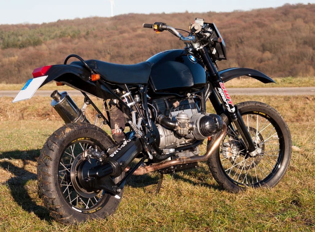

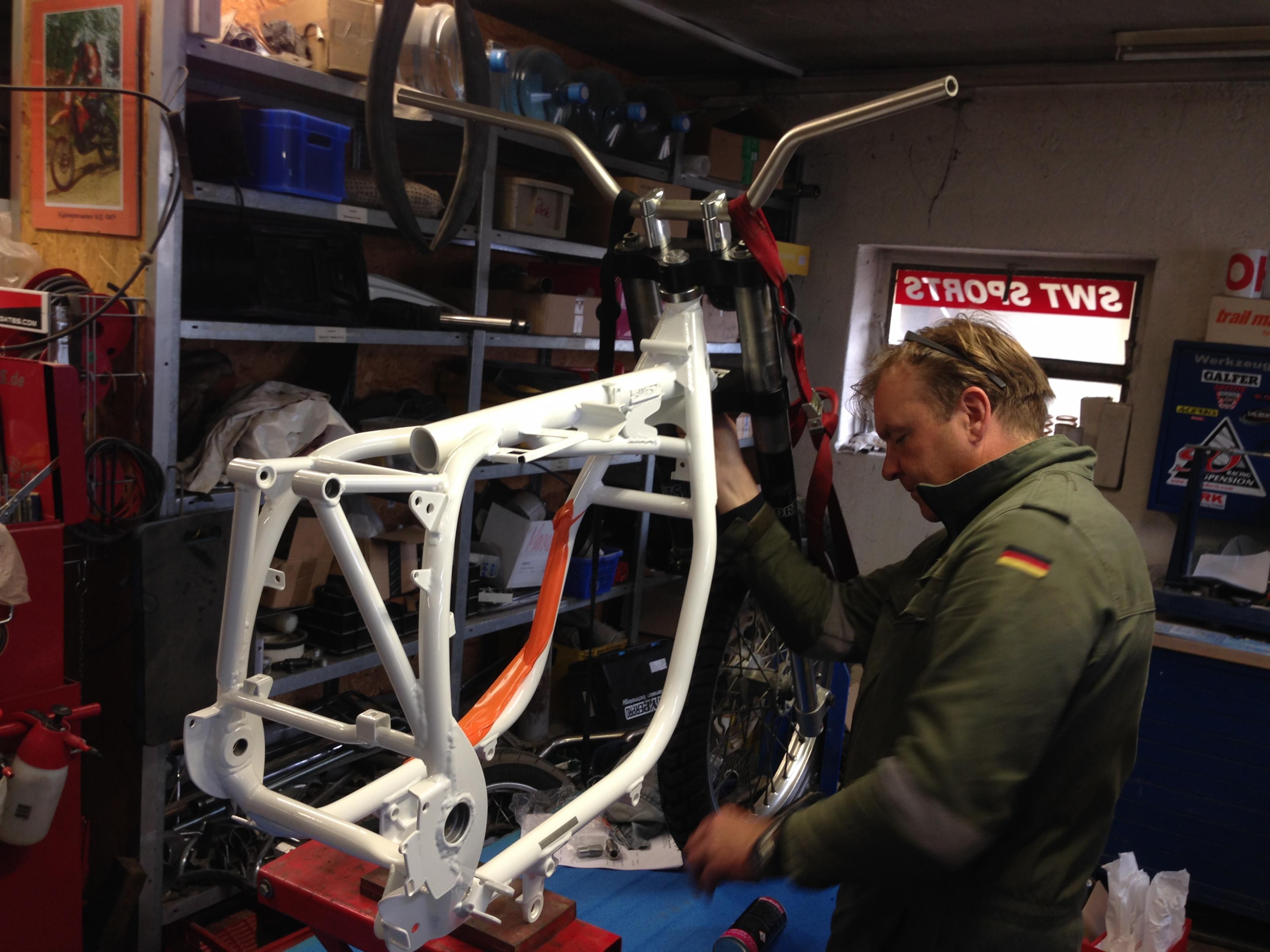

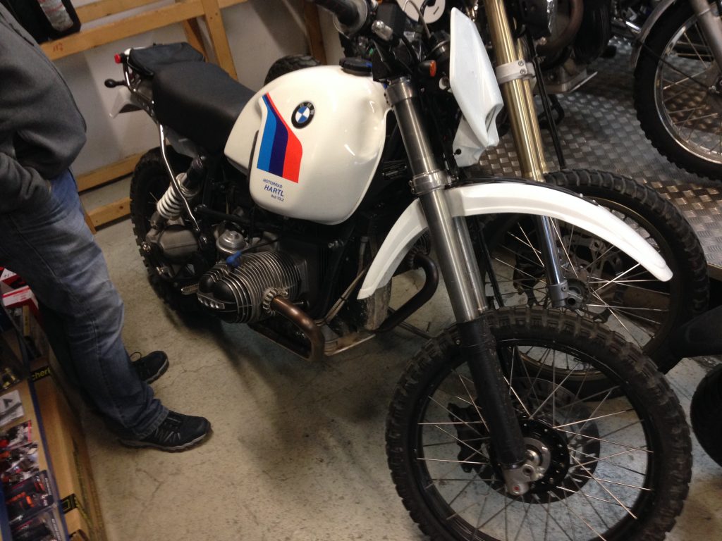

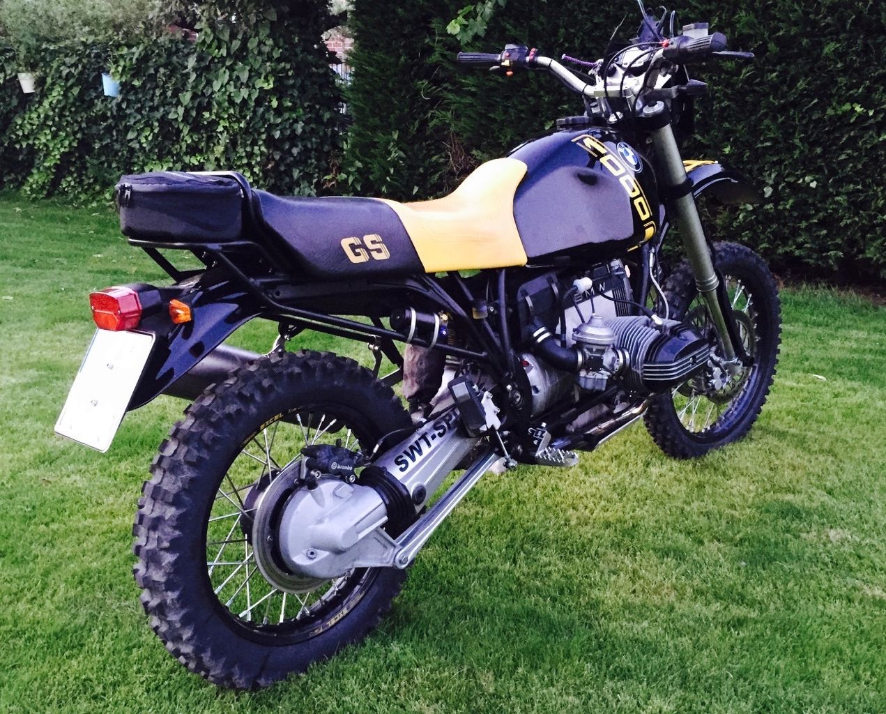

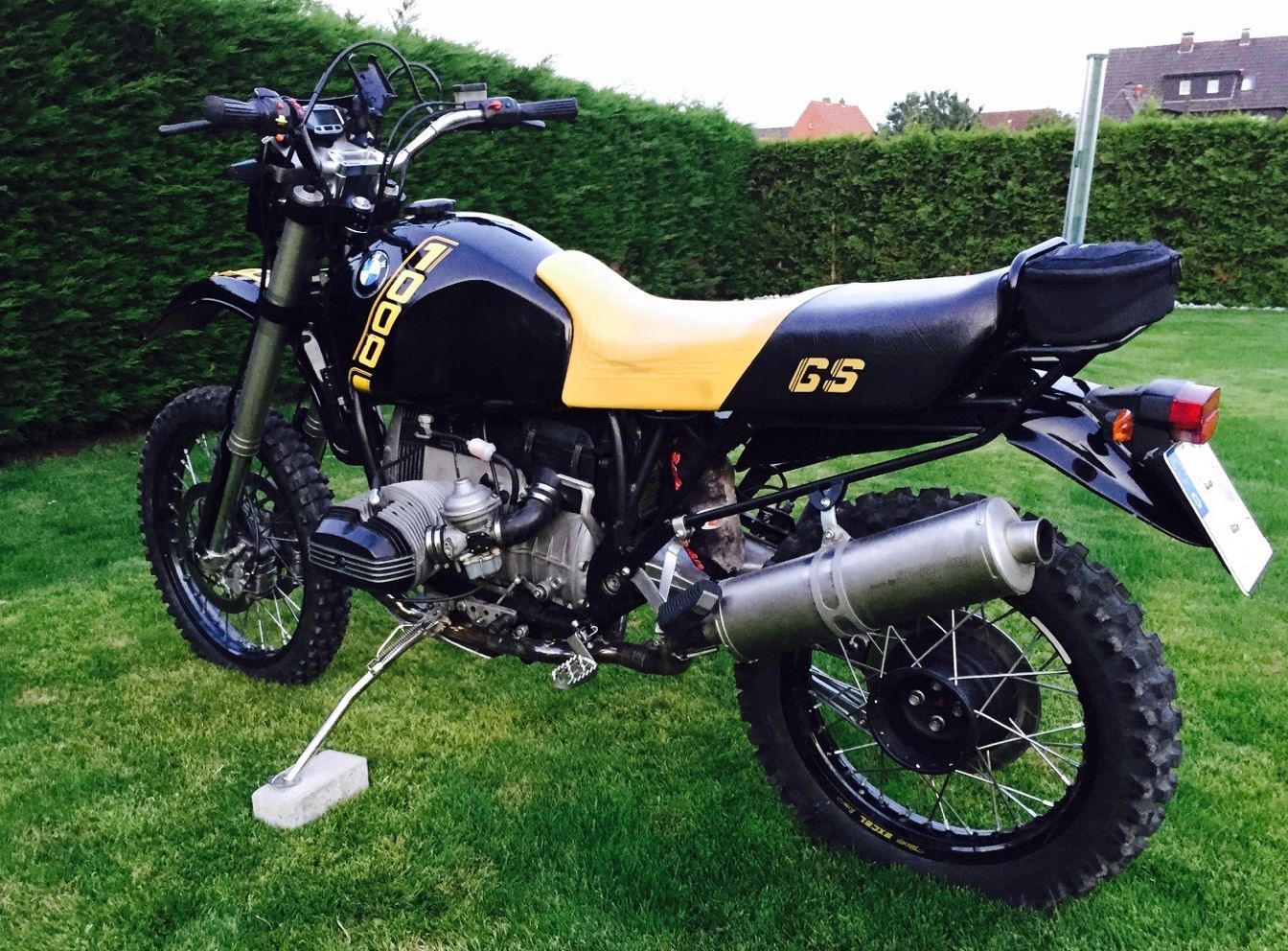

Aus einer Mystic wird eine astreine BMW R 100 GS als neue Teilnehmer für die EnduroBoxer Tour 2017. Die Mystic BMW R 100 R wurde im hinteren Teil des Rahmens modifiziert. Der Hauptrahmen hat einige Knotenbleche eingeschweißt bekommen und eine Federbeinaufnahme für das Zentralfederbein wurde angebracht. Die 18“ Hinterradfelge wird von einer modifizierten R 1100 GS Schwinge geführt. Den LC4 Kotflügel als Hinterradabdeckung trägt ein Stahlheck, das wir selbst gebastelt haben. Der Vorderbau wird noch gegen eine 48mm USD Gabel getauscht werden.
Die Abgase des Boxers nehmen ihren Weg durch den originalen R 100 R Topf. Dieser wurde etwas aufgepimpt.

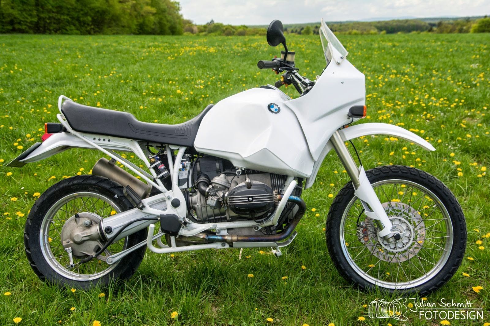

Nimmt er das Moped nur zum Geläde fahren oder auch zu Touren?
Würde mich mal Intresiern wegen des großen Tanks.
Ist im Gelände da nicht ein kleinerer ausreichend.
Ich weiß ich hab auch einen aber für die Touren eher gedacht.
