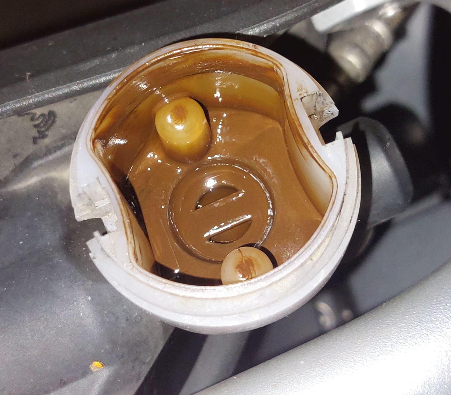

Zur aktuellen Sache: die Tage hole ich die 1200er (K25, 0303 von 2009, ca 85tkm) aus der Garage, HU ist fällig. Schon beim Rangieren greife ich bei der Kupplung ins Leere... Bis zur letzten Fahrt, im Oktober oder November, alles unauffällig.
Im Vorratsbehälter: kein Vitamol o.ä., nur noch rundherum verteilt eine schokobraune Schmiere. Dieselbe Substanz findet sich in Spuren unterhalb des Nehmerzylinders - den hab'ich noch nicht abgebaut, es wurde mir zu kalt ;-)
Nach Ablauf der Gewährleistung habe ich die Wartung immer selbst gemacht, das Reservoir sah bisher von außen immer "irgendwie voll" aus, seit einer Weile etwas dunkler, bisschen wie bei älterer Bremsflüssigkeit, das war dann aber evtl schon länger nur noch die durchscheinende "Schokoschmiere". Im Nach hinein wird mir klar, dass ich schon länger keinen Flüssigkeitsspiegel mehr gesehen habe. Andererseits bin ich von wartungsfreiem Hydrauliköl ausgegangen, und davon gehe ich immer noch aus, dazu gibt's ja hier schon etliche Beiträge.
Was mich jetzt interessiert: hat jemand schon mal solche Verunreinigungen in der Kupplungshydraulik gesehen? Da Deckel und Membrane ok aussehen, schließe ich eine Undichtigkeit aus, Es dürfte sich also um ein Zersetzungsprodukt handeln - welches möglicherweise dann die Undichtigkeit am Nehmerzylinder verursacht hat!? Abrieb von beweglichen Teilen sieht anders aus, und dass sich Hydrauliköl einfach so zersetzt - mir nicht bekannt. Fehlbefüllung und Wechselwirkung mit was auch immer, im Rahmen einer früheren Werkstatt-Wartung?

Hm..kann es sein das da mit dem Dampfstrahler Wasser appliziert wurde? Dann emulsionbildung und Rost.
Ansonsten vielleicht Mischung aus DOT4 und Hydraulikoel. Keine Ahnung wie das aussieht. Setz mal eine Versuchsreihe an. :coo8ol:

HD-Reiniger kommt bei mir nicht an's Moped! Rost im Hydrauliksystem - hmm - vielleicht sehe ich mehr wenn der Nehmerzylinder runter und zerlegt ist, ich wüsste auch nicht welche Teile da aus Stahl verbaut sind. Evtl das Drucklager, das ja in den Nehmerzylinder integriert ist. Denkbar! Das würde auch Verschleiß erklären, wenn das Lager ruiniert ist und der Kolben im Nehmerzylinder das Rotieren anfängt...
Auf YT gibt's ein Video vom MOTORRADDOKTOR, wo er u.a. das Lager neu fettet, sowas steht wohl eher nicht im Werkstatt-Handbuch.

@MS-GS-JB
Alte Mechanikermethode:
einfach an der Brühe kosten. Sollte es Rost sein schmeckst Du das sofort, ebenso wenn Bremsflüssigkeit dazu gefüllt wurde.
Dann weißt Du mehr.

Oh lecker...
Riechen tut's leicht teerartig, genauer wie Ichtholan, eine Salbe auf Fischteerbasis. Habe einen Test mit Zitronensäure angesetzt, da ändert sich der Farbton nicht Richtung grau, was ich bei Rost erwarten würde.

Bei mir war's der Nehmerzylinder (Heisst das so bei euch?) Also der die Stange der Kupplung ein und ausrueckt. Gleiches Bild im Reservoir. Ich vermute Kupplungsfluessigkeit gelangt in den Kupplungsbereich und wird dann durch eine kaputte Dichtung wieder angesaugt.
Auf jeden Fall hab ich Zylinder ausgebaut, mit Leitung verbunden, Hebel betaetigt und siehe da es sifft raus. Also neune Zylinder rein. Was auch zu bemerken ist, dieses Filzteil welches auf der Stange sitzt war weg. Nix mehr da. Also das auch wieder aufgepfriemelt. Nun scheint gut zu sein.

Wurde da vielleicht doch mal Bremsflüssigkeit eingefüllt?
Das wäre dann also Kupplungsabrieb, der sich über die Zeit rückwärts bis hoch ins Reservoir geschlichen hätte - denkbar!
Blöde Frage:
Brauchen diese Modelle nicht sogar Bremsflüssigkeit für die Kupplung?
Bei den Modellen davor war es so.
Ich weiß aber nicht wann genau auf Hydraulikflüssigkeit getauscht wurde.

Meines Wissens ist das Vitamol mit dem Wechsel von der 1150er auf die 1200er gekommen. Da gibt's hier schon etliche Einträge zum Thema.

mir scheint dass da mal Bremsflüssigkeit nachgekippt wurde.
Ich würde das braune Rest Mittel mit Wasser auffüllen und sehen ob sich Bremsflüssigkeit rauslöst, dann mit Bremsenreiniger und Druckluft nach unten rausblasen dann mit Vitamol und Druckluft spülen.
Der Nehmerzylinder wird auch dahin sein, also den auch ausbauen und untersuchen/ erneuern. Es muss ja doch alles saubergemacht werden.

Den Nehmerzylinder hab ich wie gesagt gleich neu bestellt, dass er undicht ist ist völlig klar und es gibt keinen Reparatursatz. Bremsenreiniger oder Wasser möchte ich prinzipiell nicht in's System lassen, werde also nur mit Vitamol spülen - bei bestellten 250ml dürfte genug Reserve sein.
Mittlerweile erscheint mir, nach dem Post von PeterNZ, die Idee mit dem Kupplungsabrieb am ehesten wahrscheinlich. Die braune Schmiere ist kein bisschen wasserlöslich und zeigt keine Farb-Reaktion auf Zitronensäure, was ich bei Rost erwarten würde.
Ärgere mich jetzt nur, dass ich den erwähnten Filzring nicht gleich mitbestellt habe...
Den Filzring bekommst Du wahrscheinlich auch nicht ohne weiteres raus. Der Sitzt mittig auf der doch recht langen Druckstange in einer "Aushöhlung". Da wirs`t Du wahrscheinlich auch das Federbein ausbauen müssen. Rein optisch scheint das ohne Federbeinausbau nicht zu funktionieren. Wir hatten hier im Forum schon mal darüber gesprochen. Ich werde, so bald es wärmer geworden ist, auch den Nehmerzylinder tauschen und das System neu befüllen. Den Filzring möchte ich dann auch gleich mit wechseln. Berichte gerne, ob es auch ohne Federbeinausbau klappt.

Das ist richtig, den Filzring kenne ich schon von meinen ziemlich frühen BMWs, wie R60/2...
Ohne Federbein- Demontage dürfte das hier kaum gehen, und das ist beim ESA Fahrwerk schon ein größerer Akt. Ich werde das wohl spontan entscheiden bzw von Lust, Laune und dem richtigen Bastelwetter abhängig machen. Oder davon wie klapperig sich die Druckstange innerhalb der Welle anfühlt. Der Verdacht drängt sich auf dass dieses klöterige Leerlauf-Geräusch, das beim Ziehen der Kupplung verschwindet, z.T. auch mit dem Filz zusammenhängt, wenn der hinüber ist oder gleich ganz vergessen wurde bei der Montage.

Servus Jan-Bernd!
Das Federbein bekommst du eigentlich einfach und flott ausgebaut.
Anleitung und was zu beachten ist wie üblich bei Gerd: Guckst du
