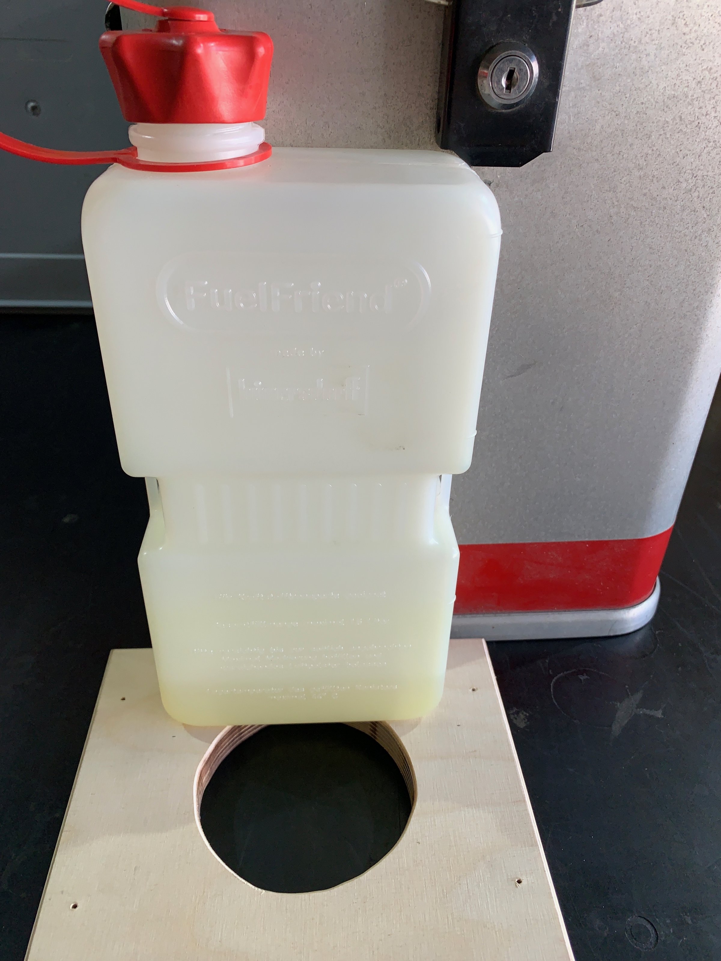

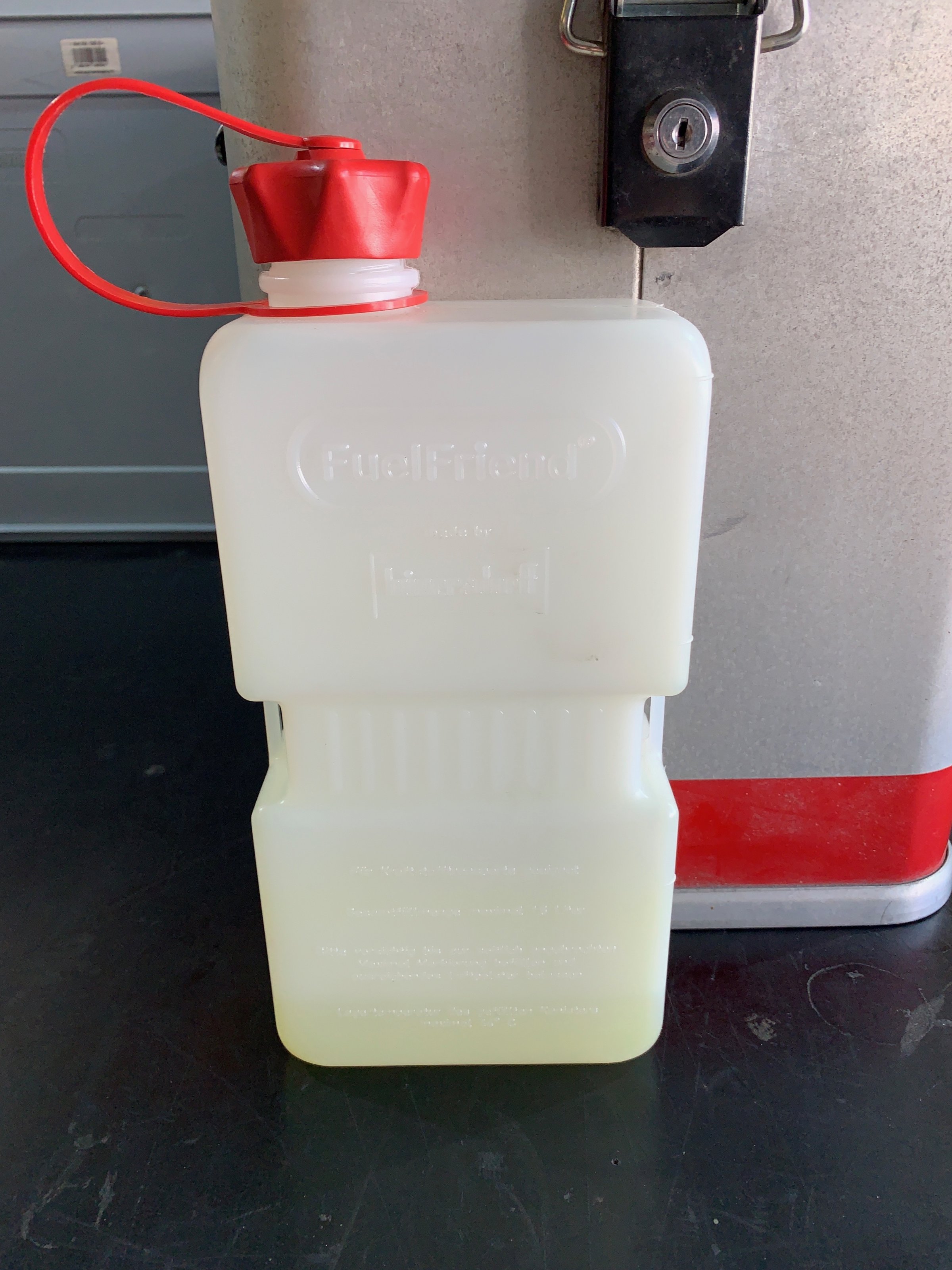

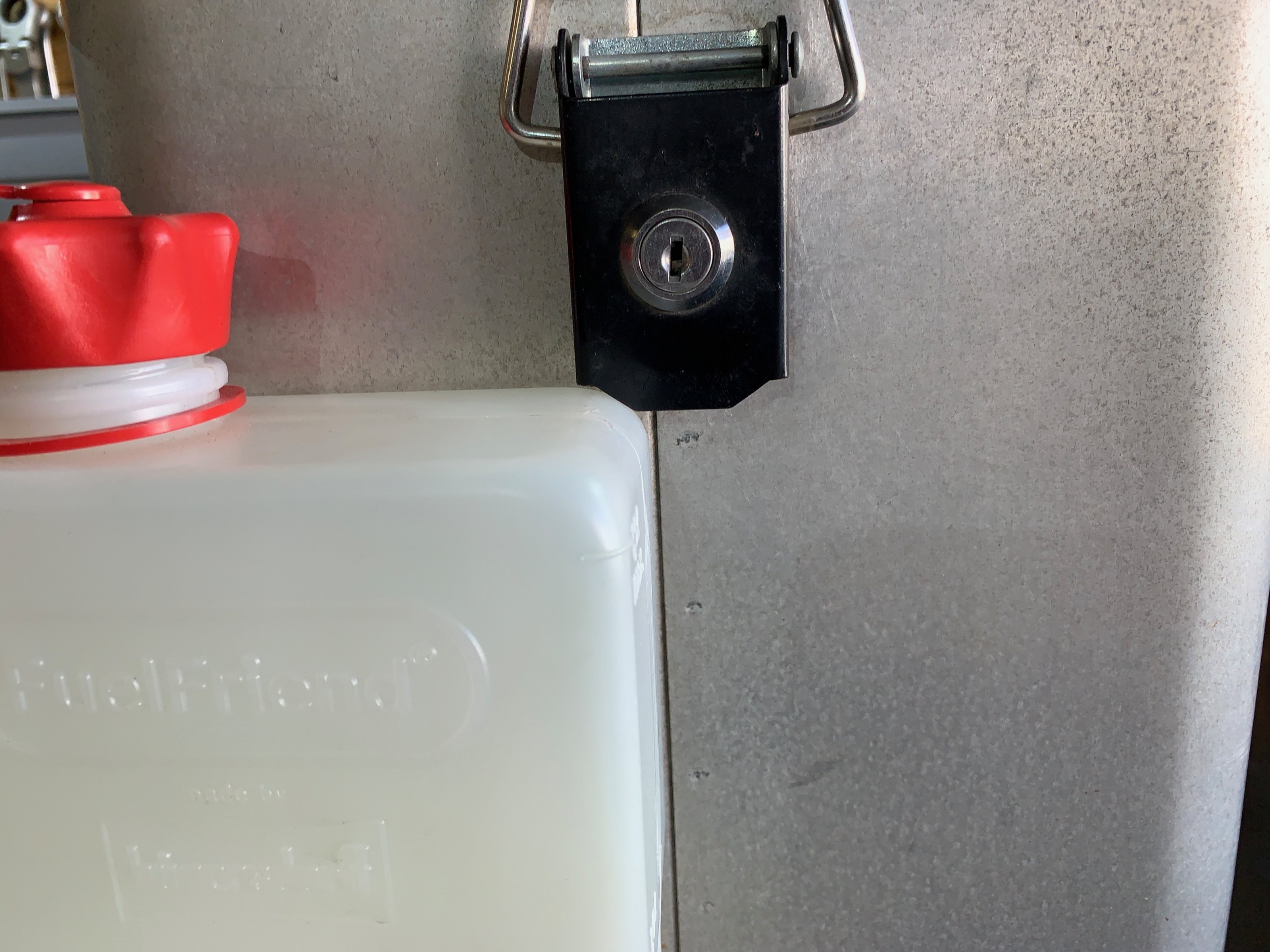

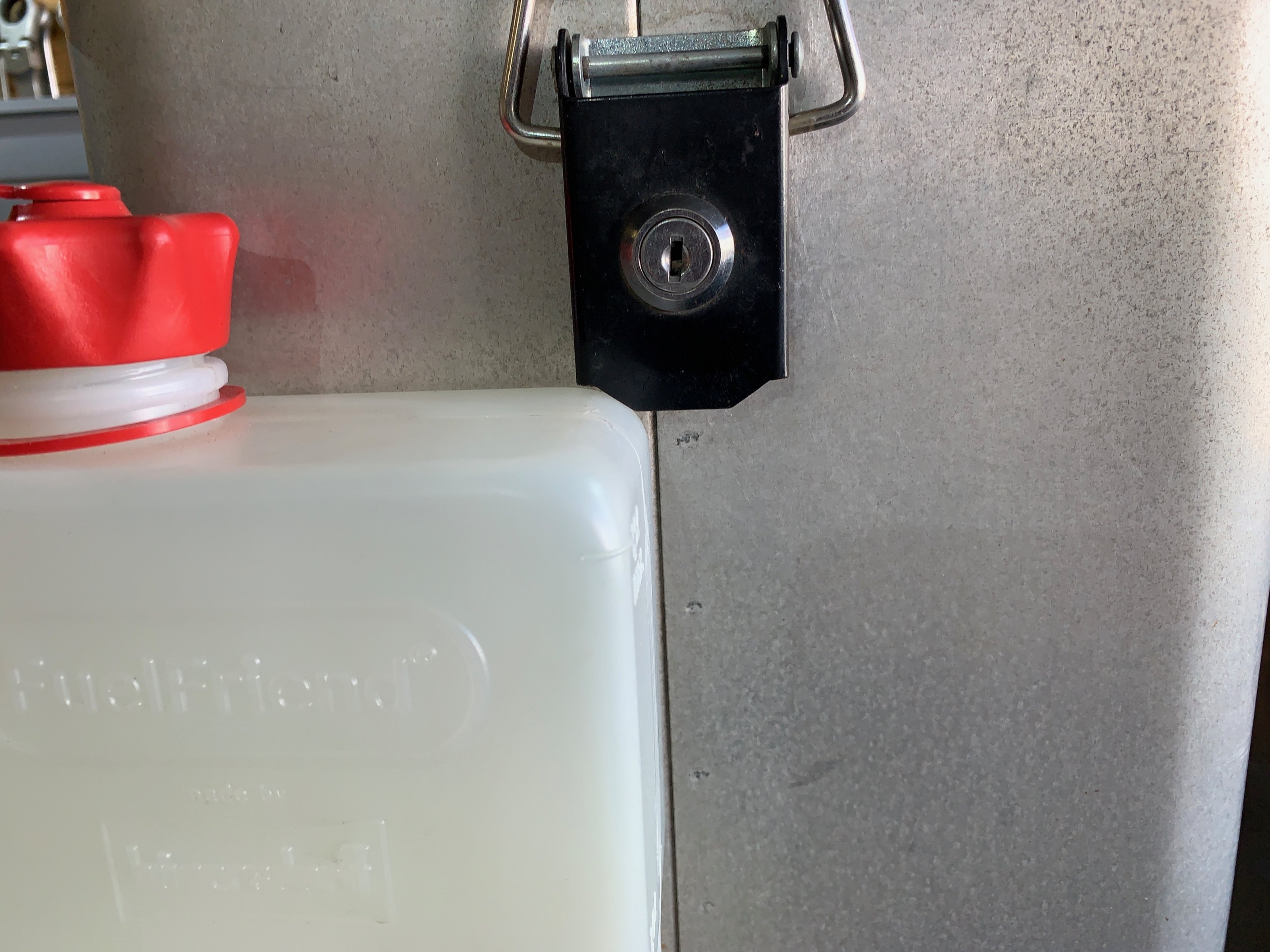

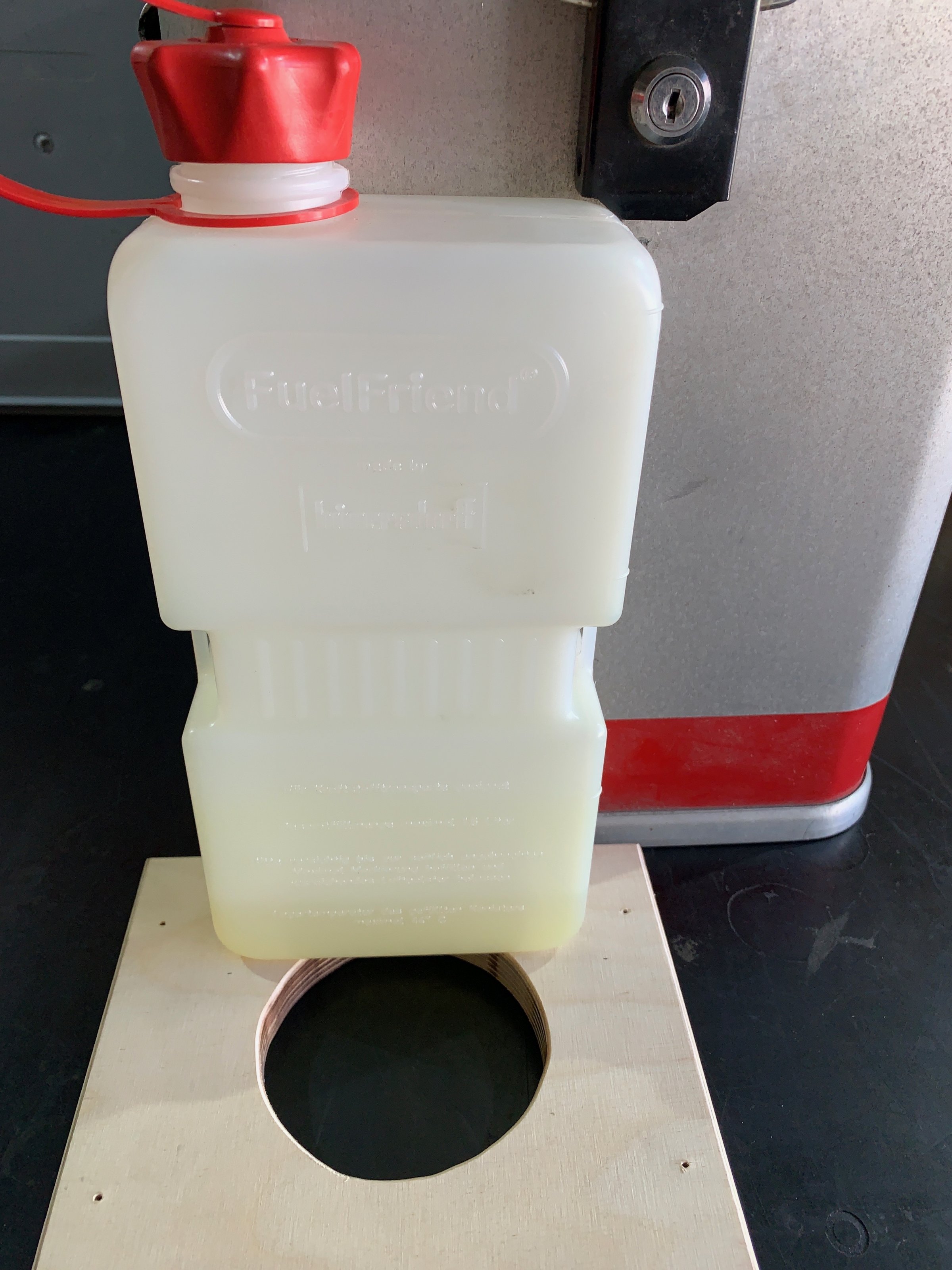

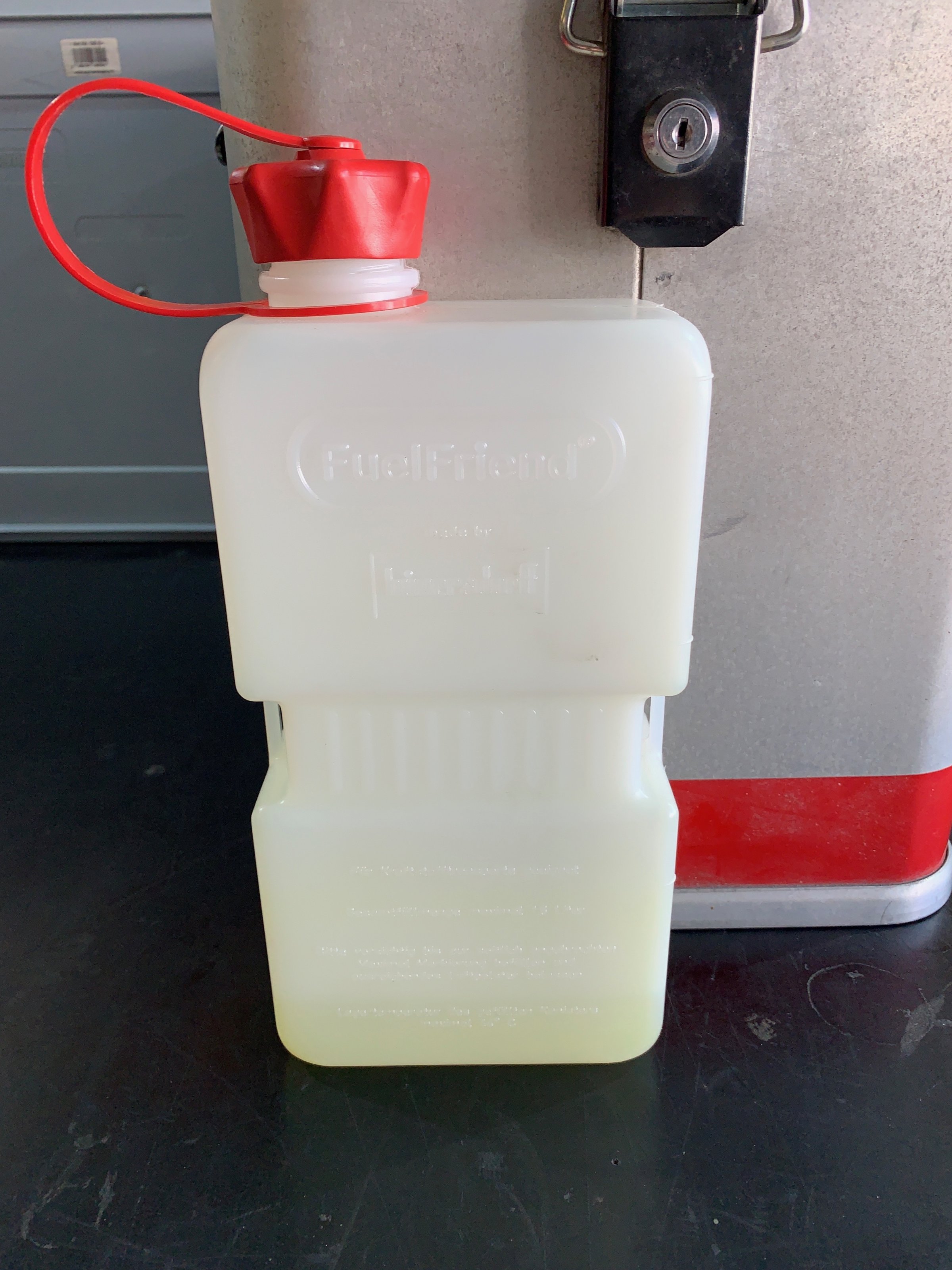

da ich für nächstes Jahr gerade überlege, wo und wie ich Reservekanister (1,5 oder 2l, je nach Laune 1 oder 2) sowie die Brennstoffflaschen für den Benzinkocher befestige und über das andere Thema (Reservekanister an Variokoffer) gestolpert bin, könnte ich ja auch mal fragen, ob jemand schon Erfahrungen damit hat.
Grundsätzlich ist es kein Problem, Laschen und Flaschenhalter an die Rückseite der Därr-Boxen zu nieten oder zu schrauben - aber der (derzeit vorhandene) 1,5l-Kanister ist zu hoch. Wenn ich ihn auf Bodenhöhe stelle, passt er in der Höhe, liegt aber nicht flach an; wenn ich ihn "über" den Bodenfalz stelle, stößt er am Klappschloss des Koffers an und behindert die Bedienung (noch mehr als sonst).
Hat vielleicht jemand schonmal diese Kombi ausprobiert und eine geschicktere Lösung gefunden?

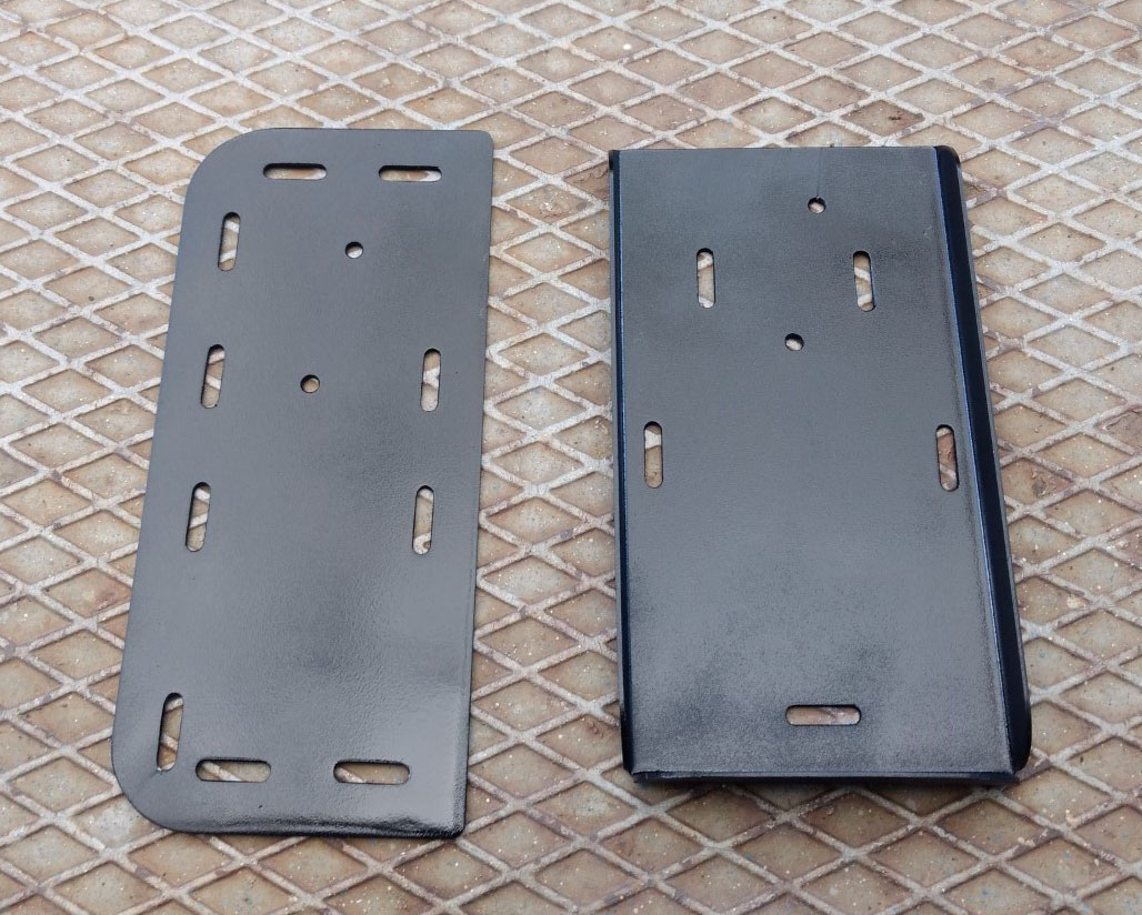

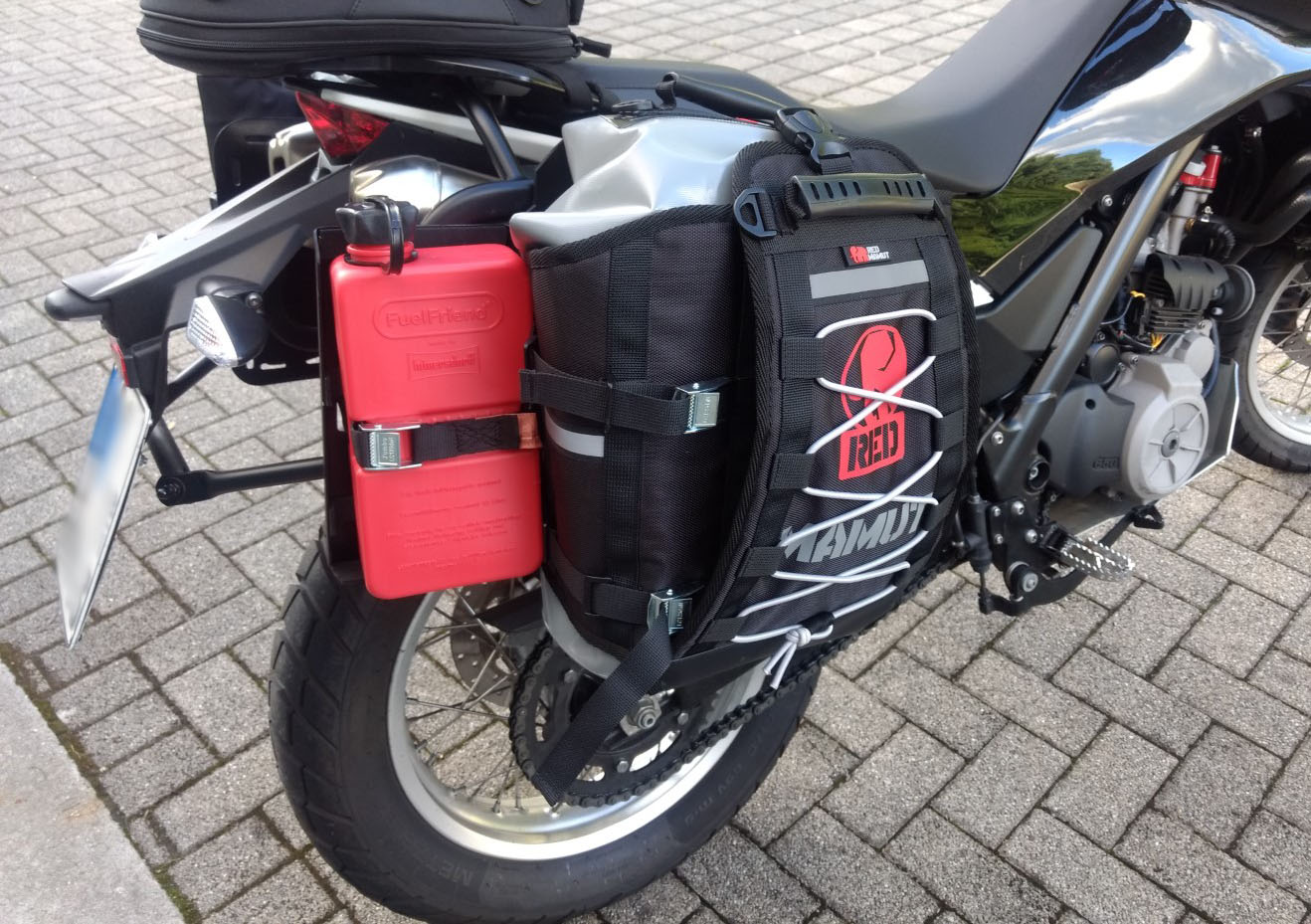

...wie wäre denn die Variante "liegende Montage", oder mit der "schmalen Seite zum Koffer"?
Jenachdem wie Dein Trägersystem aussieht wäre die Montage innen Richtung Rad auch denkbar.
Prinzipiell brauchts für den Fuelfriend nur einen Winkel unten als Stütze und Ösen o.ä. für einen Gurt.
Rechts das Blech habe ich für einen Fuelfriend gebastelt und direkt am Träger befestigt - das ist einfach ein Alu-Blech und 10 oder 15 mm aufgekantet - hält einwandfrei.

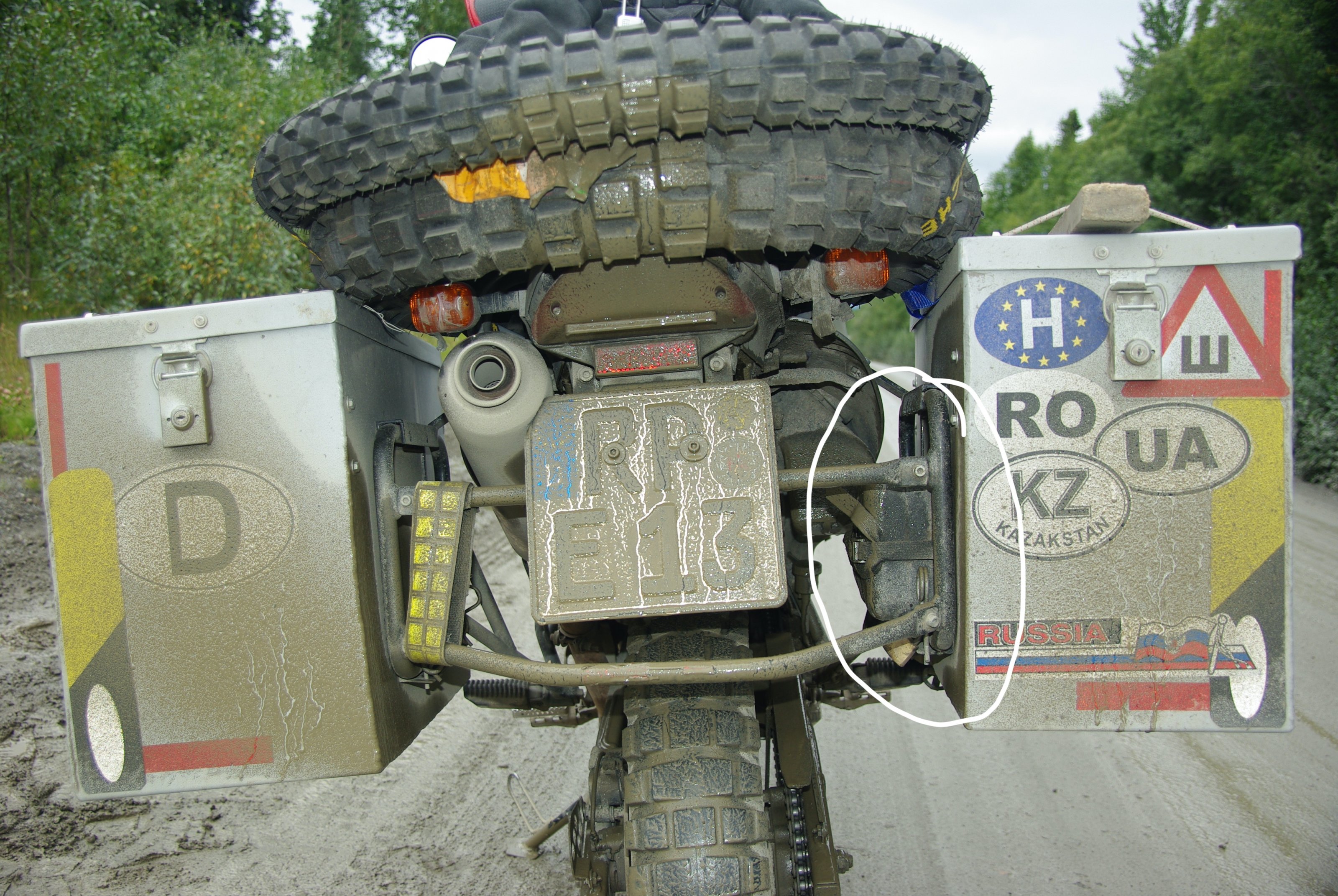

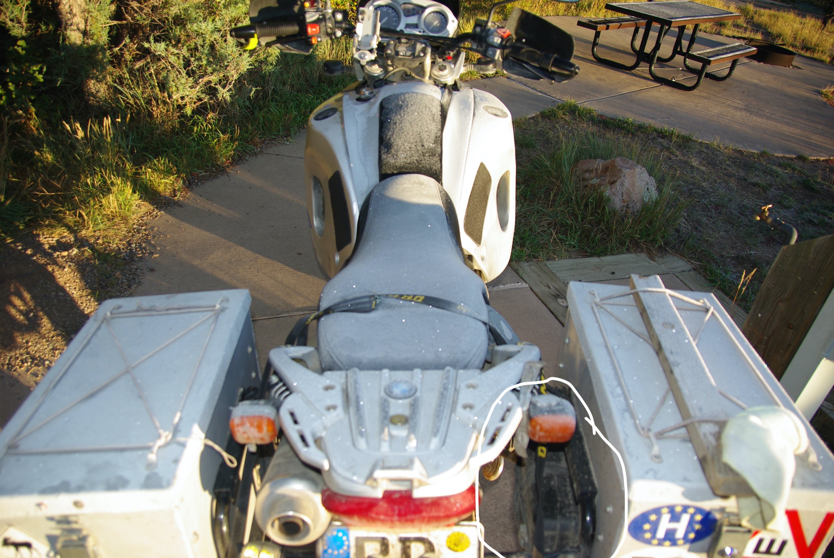

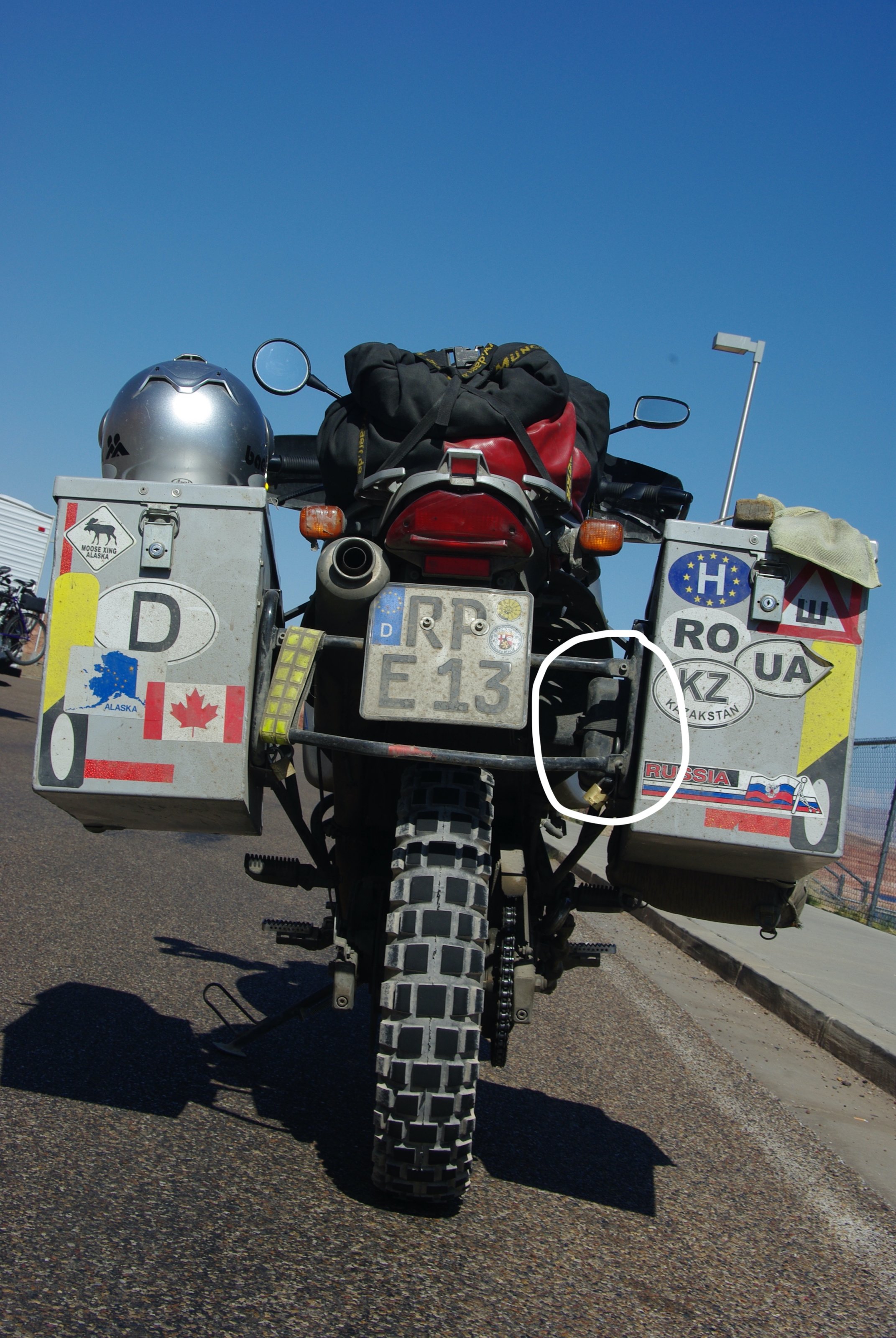

Hallo Morg,
was hast du für einen Träger? Vielleicht ist auf der KofferInnenseite noch Platz. Ich habe leider keine besseren Bilder auf die schnelle gefunden.

Die Därr-Boxen hängen an einem H+B-Träger. Interessanter Ansatz, muss ich mir mal ansehen :up:

...da reicht auch ein Stück fertiges Aluprofil aus dem Baumarkt - unten als Aufstandsfläche und wenn der Gurt um den Bauch des Kanisters geht ist das fix.
Nur links und rechts durch die Kunstoffösen des Fuelfriends hätte ich Bedenken, wenn Deiner stabiler ist...
