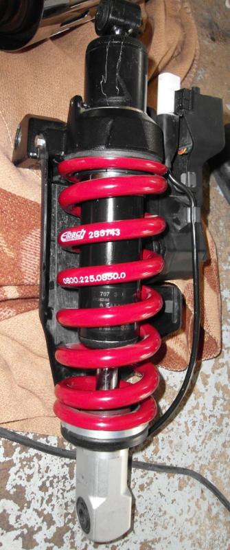

meine Erfahrungen mit ADV und Oehlins, ESA Showa, ESA HH Racetech und ESA WP.
2007 ADV gekauft ohne ESA, Umgebaut auf Oehlins, hat sich super gefahren, einfach genial aber 1900€ :-(
Fazit für die älteren Modelle absolut Empfelenswert.
2009 ADV gekauft mit Showa ESA. bockelig, unselsibel, im Vergleich zum Oehlins Schrott!
Das ESA Showa Fahrwerk habe ich dann von HH Race Tech umbauen lassen. Vorn und hinten anders abgestimmt mit anderer Feder hinten,
Kosten 540€, das Fahrwerk war nicht wieder zu erkennen. Schön sensibel und hat sehr fein angesprochen. Der Racetech Umbau kommt gut zu 80% an Oehlins ran. Der Preis ist ok, und der Umbau eine Empfehlung an alle Showa Fahrer.
2011 ADV gekauft mit WP ESA, fährt sich sensibel und spricht wunderbar an, zur Zeit 4500km damit gefahren und kann man Empfehlen.
Ob sich ein Umbau für 2900€ hier lohnt, ich meine nein. Zumal es nicht stimmt das man die originalen nicht reparieren kann. Das ist deutlich günstiger.
Mein Fazit, Oehlins ist klasse gar keine Frage aber lohnt sich eigentlich nur für Modelle bis 2007, die anderen besser von HH Racetech umrüsten lasse.
Das neue ESA Oehlins ist selbst mir zu teurer zu mal das WP ESA super funktioniert und zu 85% an Oehlins heran kommt.
