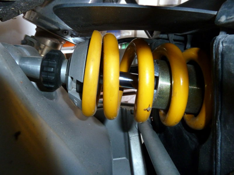

Hi Kögi,

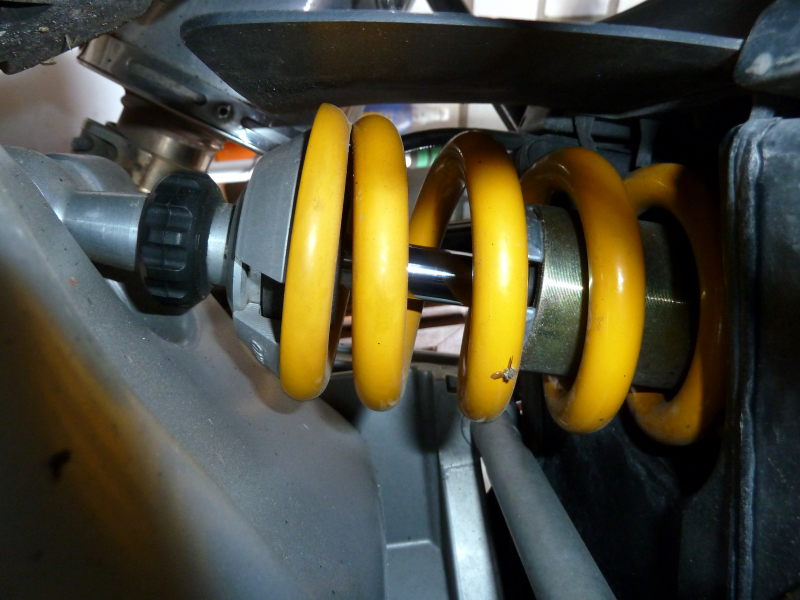

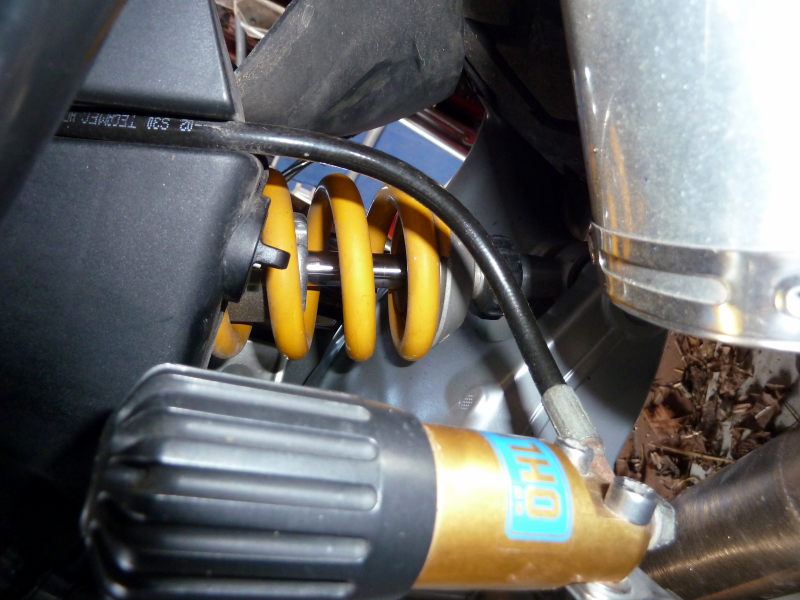

sieht ja fast wie Ladenneu aus:D- erst mal schauen was da für eine Feder drin ist (steht Außen drauf). Wenn es die 140er ist würde ich auf die 160er gehen-- ich fahre die 170er Feder mit 120KG Solo- schön knackig auch abseits des Asphalt. Zu Zupin würde ich mit dem Service nicht unbedingt gehen -waren immer etwas teuer. Ich habe mein hinteres Öhlins-Federbein letztes Jahr arg zerschossen und Franz-Racing hat es in einer Woche wieder neu aufgebaut. Zuvor hatte ich mehrere Firmen um Angebote ersucht (hatte auch Fotos geschickt) - da war Zupin 150€ über den anderen. Bei Franz hatte ich schon früher Endurobeine überholen lassen - war immer Top. Es gibt aber noch ein paar andere Anbieter und im Forum gibt es hier auch schon einige Beitrage dazu - einfach mal die Suchfunktion füttern.

Optisch schaut das Ding aus wie neu! Und die hydr. Federverstellung ist auch super.
Ich würde erstmal messen.
Also zuerst auf dem Hauptständer den Abstand vom HAG zum z.B. Kofferträger und vorne vom Gabelsimmering zur Gabelbrücke.
Dann runter vom Ständer und aufgesessen (Solo, Sozia, Koffer wie Du es willst). Erneut an den selben Punkten messen (am besten zu zweit). Hinten sollte sich der Abstand um 5-6cm verringern. Das sind dann die 25-30%.
Vorne ist es bei der GS etwas Geschmackssache. Serienmäßig haben die Kühe vorn mehr Negativfederweg (z.T bis 50%). Stellst Du sie vorne hoch hat sie Offroad mehr Reserven und läuft stabiler geradeaus. Stellst Du sie tief ist sie auf der Straße handlicher und kurvenwilliger.
Im Soziusbetrieb auch immer die Dämpfung 2-3 Klicks härter drehen!

Hi Kögi & qhammer & alle anderen,
auf der Feder konnte ich jetzt keine Zahl sehen- ist wahrscheinlich zu weit oben. Auf der grauen unteren Aufnahme steht 629-01. Gemessen habe ich die zweitunterste Federstärke mit 140mm- weiß aber nicht, ob das bedeutet, dass es auch eine 140er Feder ist- denn vielleicht ist die Federstärke nicht überall gleich? Ich werde auch mal versuchen, andere Anbieter zu kontaktieren- denn ein paar Jahre hat das FB schon auf dem Buckel- werde mal sehen, ob ich den Erstbesitzer anschreiben kann- vielleicht fährt er ja noch Mopped- vielleicht ist er sogar hier aus dem Forum? ;-)

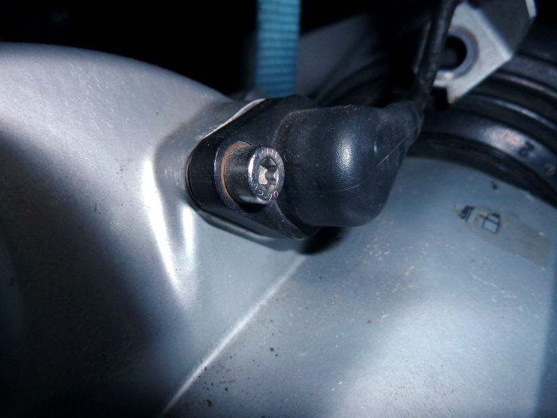

Ah- noch ne Frage in die Runde: bei mir war keine Distanzscheibe am Hinterrad- und der ABS-Sensor sieht mir ein wenig .... angeraspelt/angeschliffen aus. Sollte ich wohl ne Distanzscheibe kaufen/montieren- oder es so lassen- weil es ja eh schon weggeraaspelt ist?
VG Thomas

Hi Elfer,
;-) okokokol, das mit der Hülse habe ich ja jetzt gecheckt.

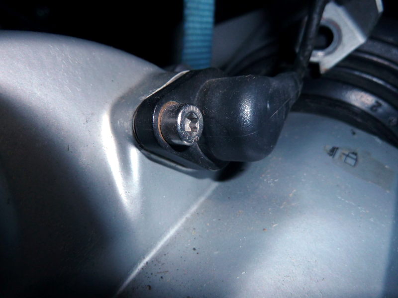

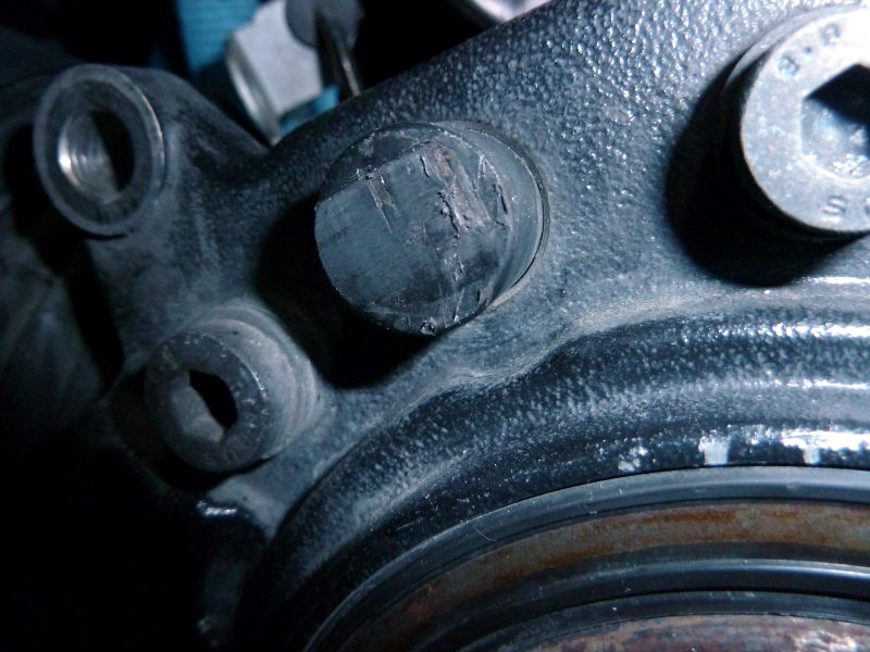

Bei mir sieht das mit dem ABS Sensor so aus:
Die Torxschraube hatte ich irgendwann mal gelöst, am Kunststoffdings gewackelt... bombenfest. Verstehe ich Dich richtig: Torxschraube lösen- den ganzen Sensor dann zB von innen nach außen drücken- dann Distanzscheiben zur Abstandvergrößerung drunter? Sind die dann oval- so wie das Außenteil, dh. selber was frickeln- oder (ich hatte das teil ja noch nie ab) kann man mit runden U-Scheiben den Abstand vergrößern? Sollte ich die angeschabte Fläche des Sensors irgendwie schützen (Heißkleschicht oder ähnliches)?

Hi Thomas,
wenn Du genau hinschaust, dann kannst Du außen, zw. Sensorflansch und HAG-Gehäuse, eine Distanzscheibe erkennen. (Meine ich jedenfalls anhand Deines Bildes zu erahnen). Das sind offene, quasi U-förmige Unterlagscheiben, die´s in unterschiedlichen Stärken beim Unfreundlichen gibt.
Der Soll-Abstand zw. Sensor und Geberscheibe, also genau dort wo´s bei Dir raspelt, sollte 0,45-0,55 mm betragen. Wenn Dein Bordwerkzeug noch komplett ist, liegt dort sogar ne Fühlerlehre drin.
Also Torx raus, drehend ziehen (der Sensor hängt an 2 O-Ringen) und passende Distanzscheiben dazwischen. Der Sensor muß hierfür nicht ganz raus, die Scheiben können so eingefädelt werden.
Und an der Raspelstelle des Sensors würde ich mal garnix machen, scheint ja noch dicht zu sein. (innen steckt ne Induktionsspule drin).
