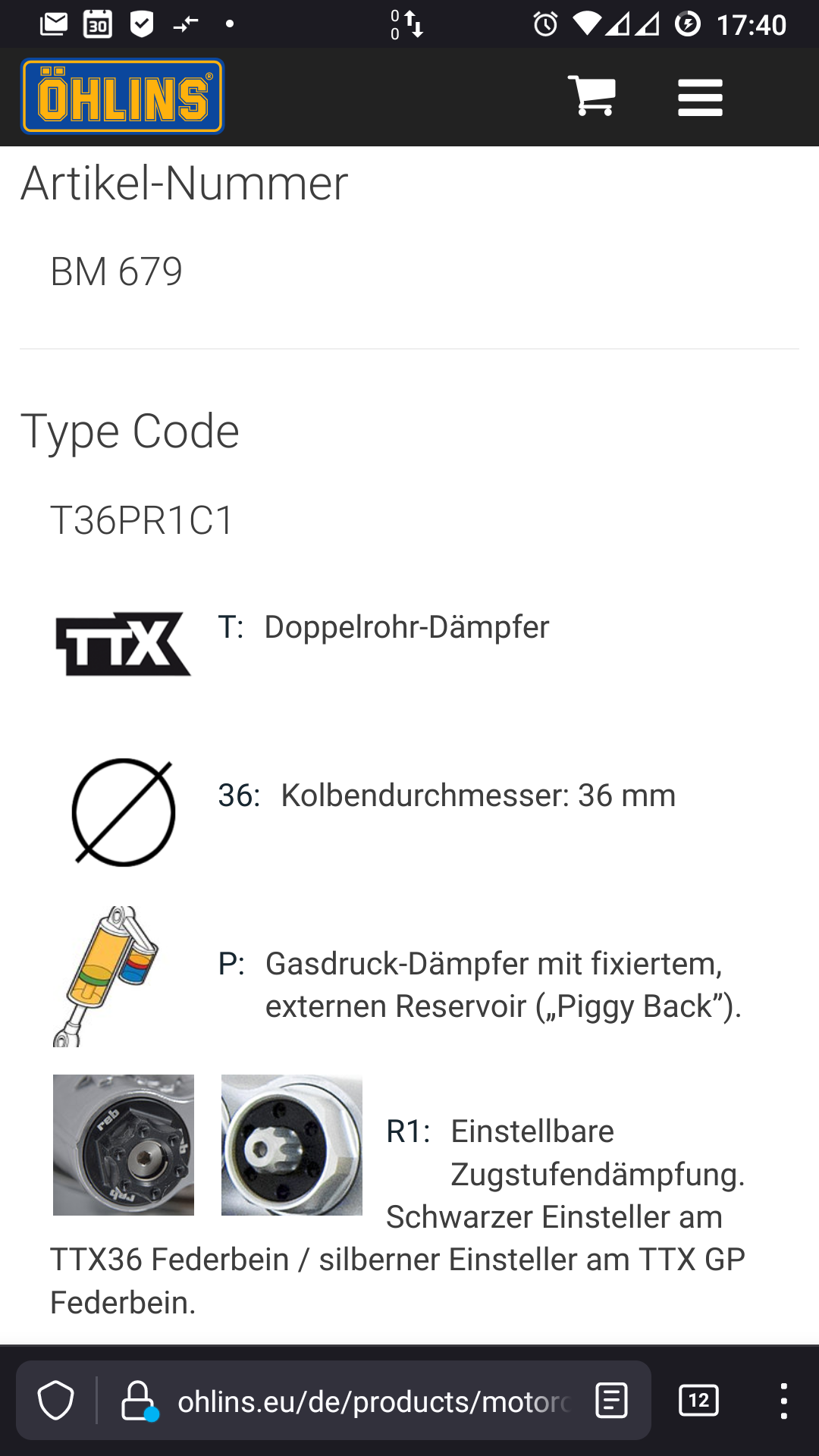

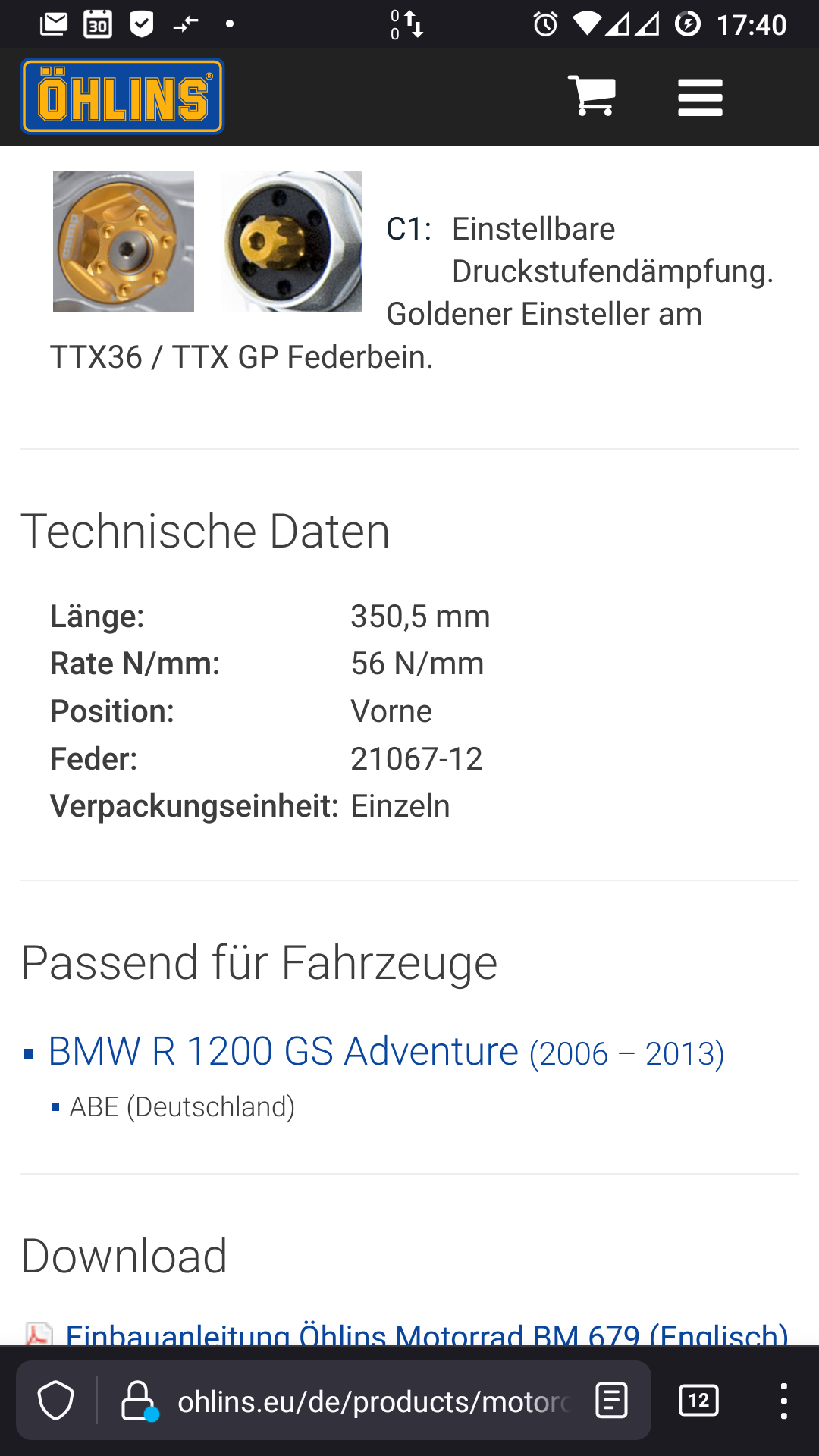

Ich habe die angeboterne / empfohlene Serienfeder mit 56n/mm im TTX 679 für die ADV gelassen.
Nach dem Motto: die wissen schon, was sie tun. Wird schon passen.
Nun stemme ich 98kg + 10kg Ausrüstung auf die Waage. Fahre oft mit Tankrucksack.
Aber wie ich es sehe, fährt niemand eine 56er Feder vorne.

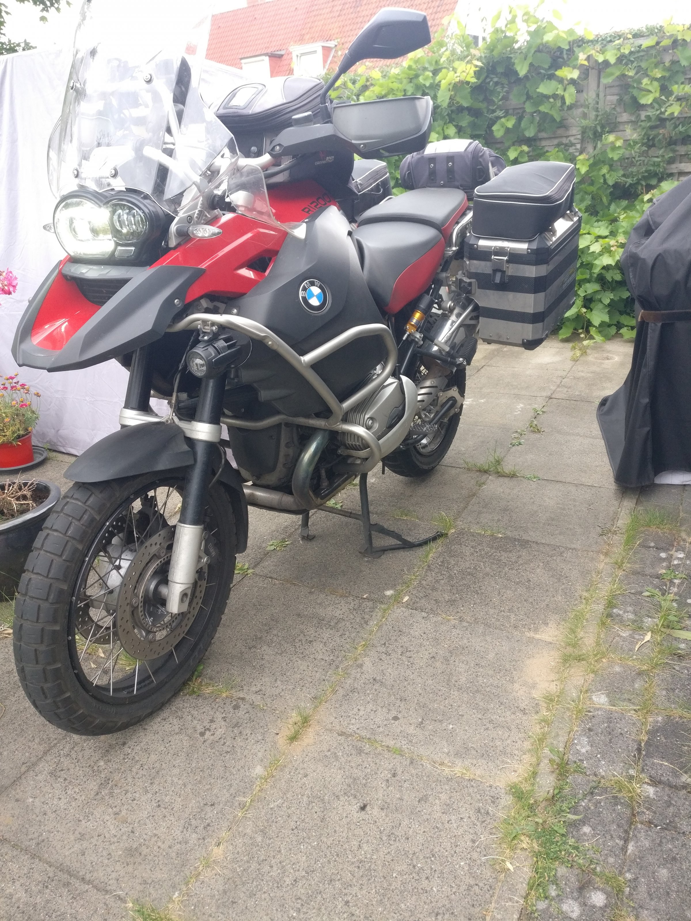

So sieht mein Kraftrad beladen aus.
