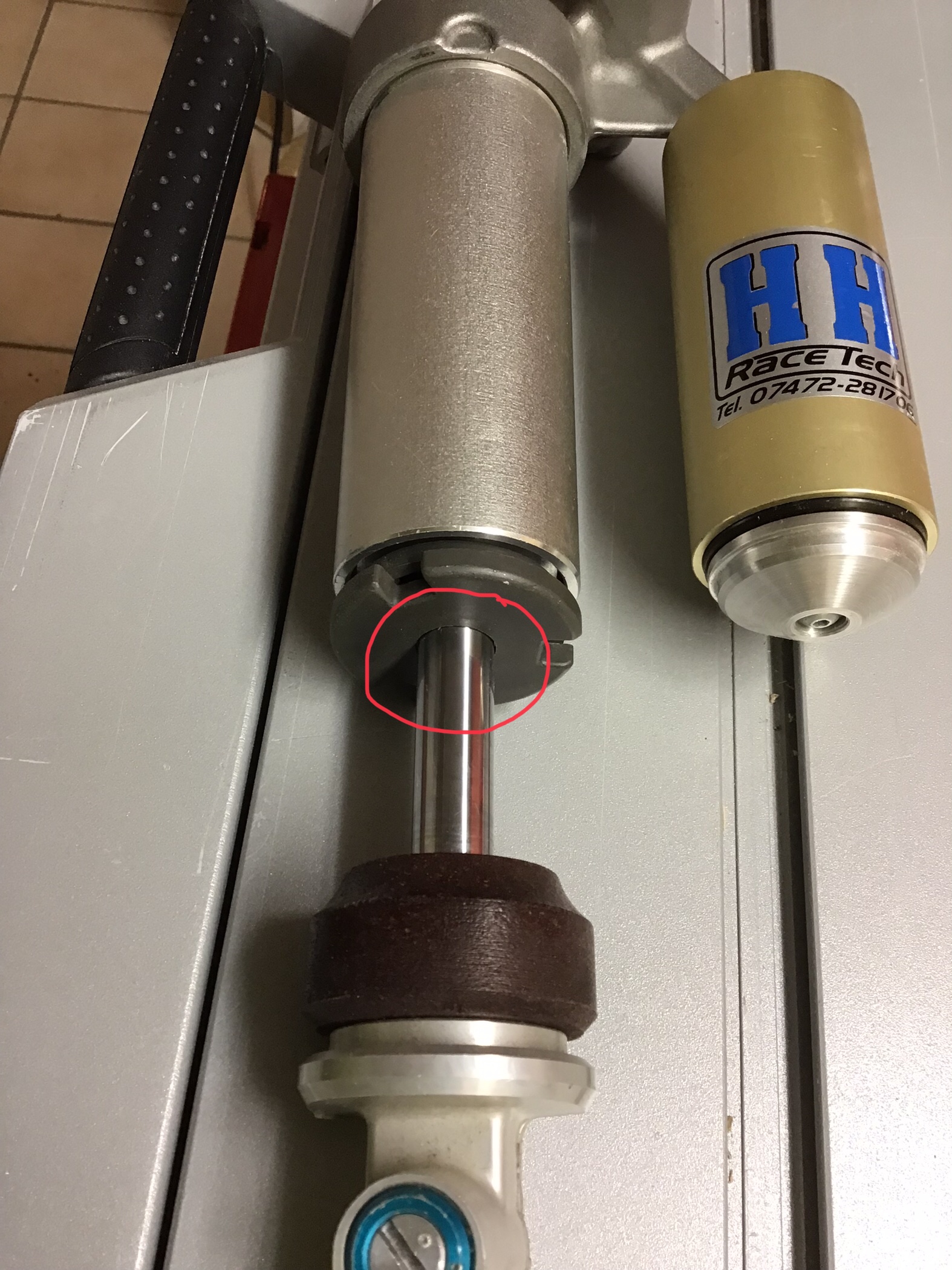

Hallo shoki ,
Check doch mal ob dein Anschlagdämpfer viel Kontakt zum Dämpfer hat, du müsstes im gekennzeichneten Bereich auf dem Bild einen deutlichen Abdruck/Schatten sehen.
Hast du das stuckrige auch bei leichten Unebenheiten ?
viel Erfolg!

shoki
25.12.2017
15
Ja - das stuckerige ist ja halt grade auf leichten Unebenheiten. Vielleicht dem hinteren Federbein etwas mehr Vorspannung geben, um etwas mehr Last aufs Vorderrad zu geben?

d
dann würd ich mich mal mit Öhlins in Verbindung setzen, wenn du die Teile neu gekauft hast, dann stimmt ja die generelle Abstimmung nicht zu dir, da hast du vielleicht die Chance, dass die das noch mal abstimmen.
Nach deinen Beschreibungen ist entweder die Druckstufe - die am Kolben, die du nicht verändern kannst- oder die Federhärte zu hoch (oder beides).
Ein Ansatz währe noch, dass die Zugstufe zu weit zugedreht ist und dein Federbein nicht wieder schnall genug ausfedern kann -deswegen die Frage nach dem Anschlagdämpfer.
Am Schnellsten bekommst du eine Lösung, wenn du direkt mit Zupin/Öhlins redest. ...keine Ahnung wo du wohnst, am Nürburgring ist ein Öhlinsstützpunkt. vielleicht hilft das.
