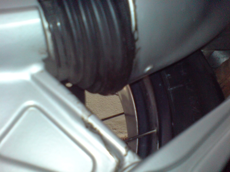

Diskutiere Öl am Kardan im R 1150 GS und R 1150 GS Adventure Forum im Bereich Motorrad Modelle; jaja, manchmal sieht es halt aus wie öl :eek: ist aber keins :D:D

Das ärgerliche ist, das ich zum nächsten Händler rund 50km fahren muss...
D.h. in der Zeit beanspruch ich das angeschlagene Moped auch noch..
vorallem wer weiß wieviel von dem öl schon raus ist..
GS Jupp
GS Jupp
11.04.2007
4.600
Voreifel, nahe der Irrenanstalt
BMW R1150GS - Honda XL600V PD 06 - BMW III GPS - Garmin GPS-Map60 CSx
die 50km machen den bock auch nicht mehr fett ;) fahr halt langsam :rolleyes:

So ich habe mal geschaut..mal eine Frage was soll ich eigentlich sehen?
Ich habe nur den rechten kabelbinder abbekommen..und das einzige was ich sah waren rund 15-20ml Öl die mir entgegenkamen..
Ich werde nachert einfach mal das Kardanöl wechseln, wenn da nur ein paar ML rauskommen dann kann ich mir ja sicher sein..

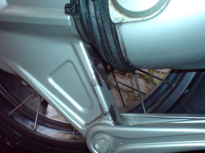

Ist es wirklich Öl ???
Kann es nicht auch Wasser ( Kondensat ) sein ???
Mach mal alles richtig trocken, und dann fahren. Danach nochmal reinschauen.
Wird schon nichts sein.

Also das wird wohl nicht normals sein..
Stimmt, das sifft deutlich mehr als bei mir... leichte Spuren hab ich da auch schon mal, aber dazu sagte mein Schrauber (siehe Jupps Posting) auch, es sei normal. Das ist aber deutlich weniger als bei dir.

Kuepper du alter Optimist :D
Soviel Kondensat, das kann ich mir einfach nicht einreden, vorallem nicht so dickflüssig und in einer solchen Masse.
Aber ich mach trotzdessen alles trocken und dann fahr ich fix eine Runde bis die Kiste warm ist, dann schau ich nochmal rein und wechsel das Kardan / Getriebeöl
Wenn ich den Werkstatttermin erst in über ner Woche habe, wechsel ich das lieber mal, dann kann das auch noch ein paar ml verlieren ohne das ich einen heftigen Schaden verursache, vorallem muss ich auch noch die 50km zum :) fahren..brauch eindeutig ein Zweitmoped ^^

So ich habe heute mal das Getriebe und Kardanöl gewechselt..
Ablassmenge war:
Getriebe 980ml
Kardan 190ml
Also ich glaub ich habe die Fehlerquelle gefunden oder hat jemand einwände?
Also lautet die Diagnose: Simmering vom Kardan futsch? ist das richtig?
Übrigens war heute die Warnlampe mit dem Dreieck an, welche bedeutung hat diese? Hing das mit dem Ölverlust zusammen?

Um das Spielchen mal aufzulösen:
Der Simmering am Endantrieb war/ist defekt, seit nun mehr ü.1000km..
Ich schütte zur Zeit immer mal etwas Öl nach :D
Termin zur Rep. ist in 14 Tagen und wird Übernommen :)
Denn dem freundlichen ist das Problem wohl bekannt und trifft wohl jeden..früher oder später ;)
