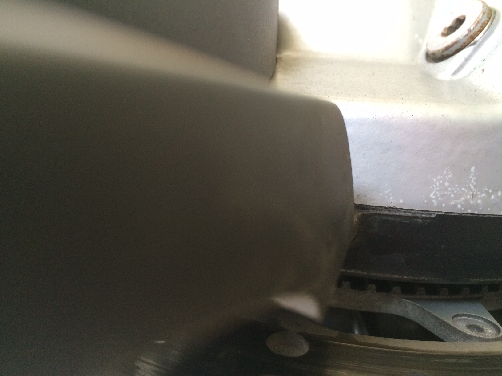

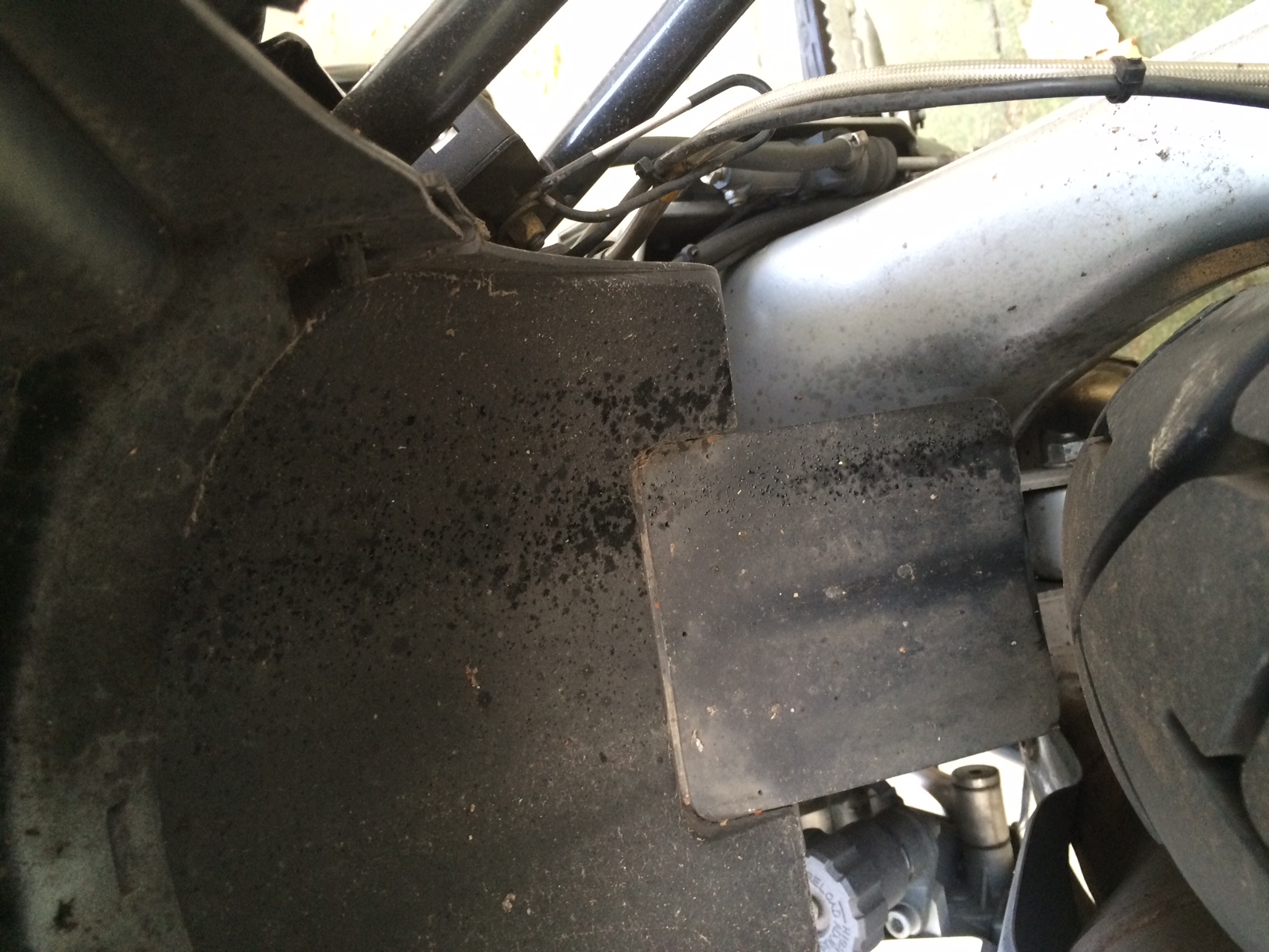

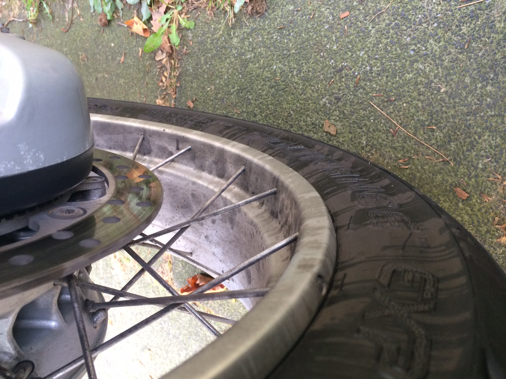

Hallo an die Fachmänner,
nach einer Tour heute mit meiner 99er GS 1100 hatte ich Öl auf dem Hinerrad.....etwas doof zum fahren, das komische ist nur, dass anscheinend am Simmering der Hinterachse (da wo das Rad festgeschraubt ist) offensichtlich nichts raus kommt. An der Ölablassschraube hing jedoch Öl. Die Kontrolle des Ölstandes ergab wie es sein soll: Öl bis zum Stutzen der Einfüllöffnung.
Anbei drei Bilder.....evtl. weiss jemand mehr , was mich freuen würde !!!
LG
dumboco
PS: Zum Bilder drehen hat es noch nicht gereicht ....

Die Ölablassschraube ist undicht, repektive der Dichtungsring davon (defekt).
Austauschen!

Das ist schon ganz schön viel Öl. Was du machen solltest:
WENN das Öl vom Motor kommt, fließt es irgendwie über den Mittelschalldämpfer. Kontrolliere den auf Ölspuren.
Demontiere das Hinterrad und schau dir genau das HAG an. Es kann aus der Manschette oder aus dem Simmering kommen. So ganz trocken sieht mir das bei dir nicht aus.

Aua, das ist unschön!
Rost auf der Radnabe kann auch ein Grund für einen undichten WeDi sein, bei so viel Öl auf einmal ist
Ich wette, dein Motorrad braucht auch ein neues Hinterradlager!
die wahrscheinlichste Ursache.
Spiel am Hinterrad überprüfen!
Kontaktiere den User derbonner sofern du die Reperatur nicht selbst durchführen willst oder kannst.

Also meine Herren,
Spiel war keins zu spüren und somit wurde nur der S-Ring getauscht. Beide Lager (große und kleine) wurden auch raus genommen und ein minimaler Grat mit Stahlwolle poliert......alles wieder zusammen gebaut......und komme heute aus der Eifel und alles prima bzw. dicht. Da hat wohl einfach nur der Simmering Inkontinenz gehabt.
