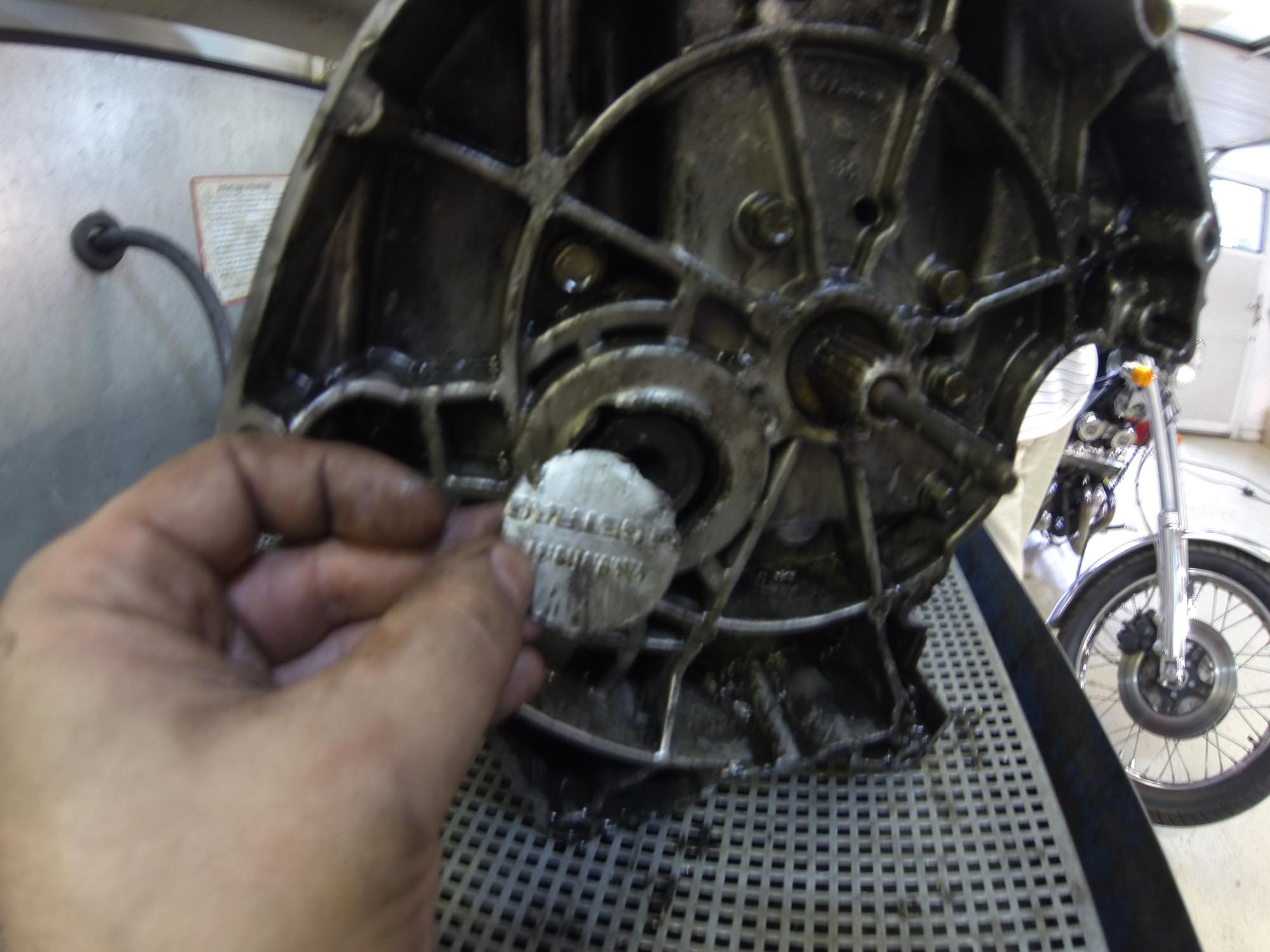

hallo liebe kuhtreiber,
solange die kuh scheppert, ist die kuh gesund, soweit so gut. nun gab es da aber ein neues komisches geräusch (verstärkte laufgeräusche im motor), was mir unbekannt war ... dann war es wieder weg. und kurze zeit darauf, kam abermals ein neues geräusch hinzu (fieses schleifen im motor), was mich dazu veranlaßt hat, die kuh mal anzuhalten.

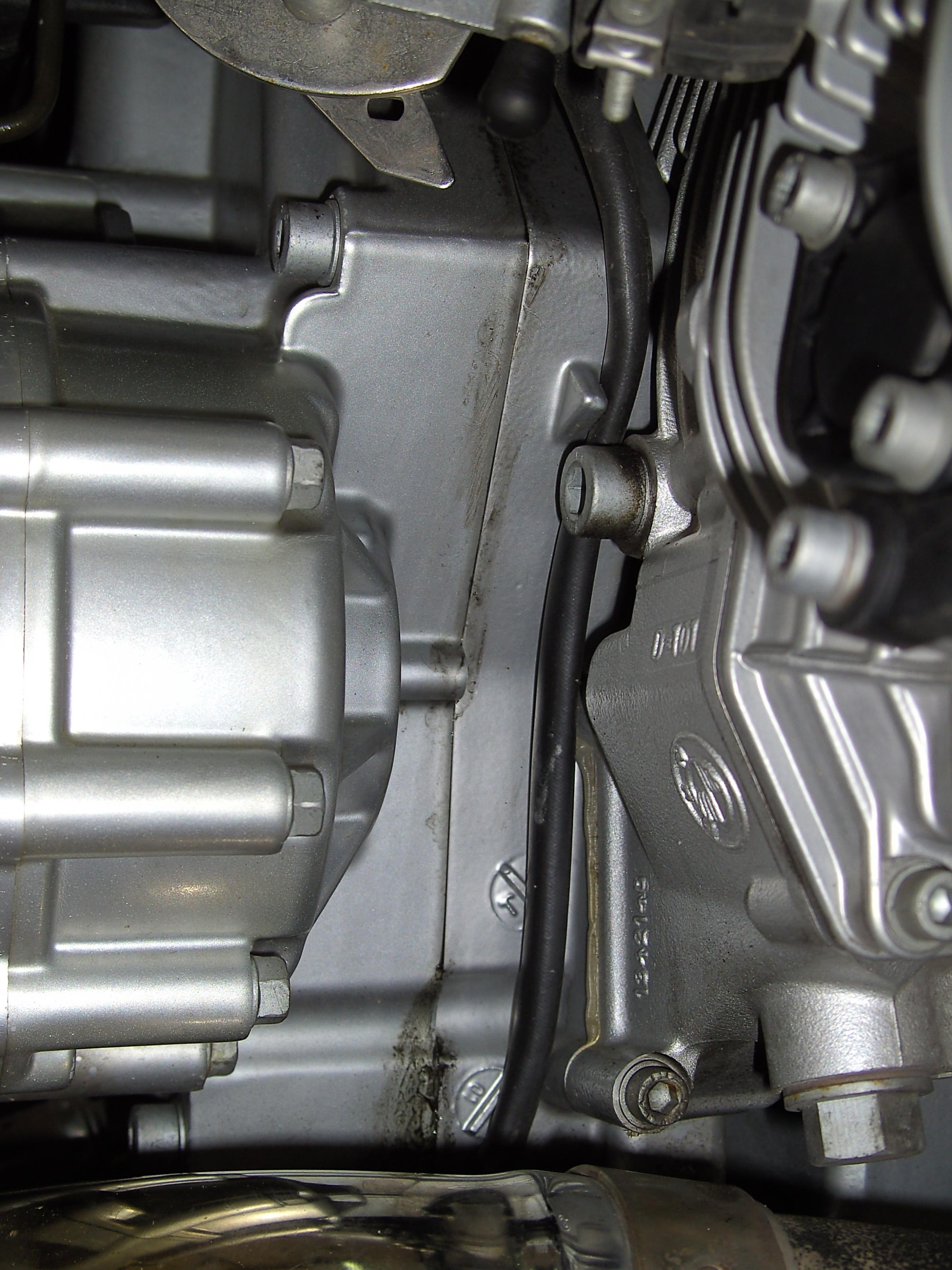

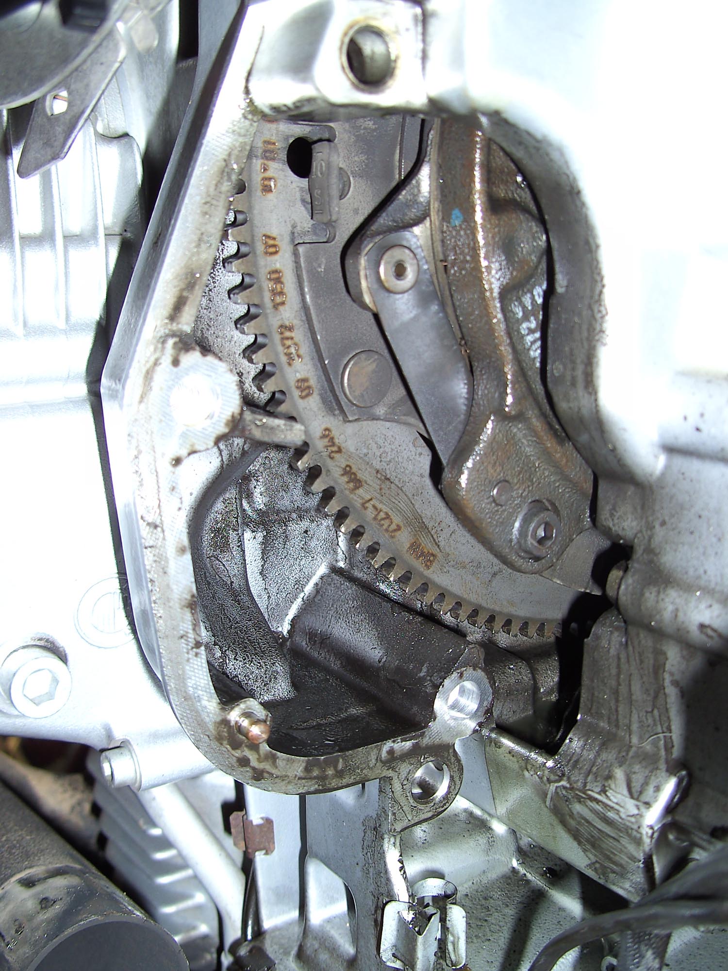

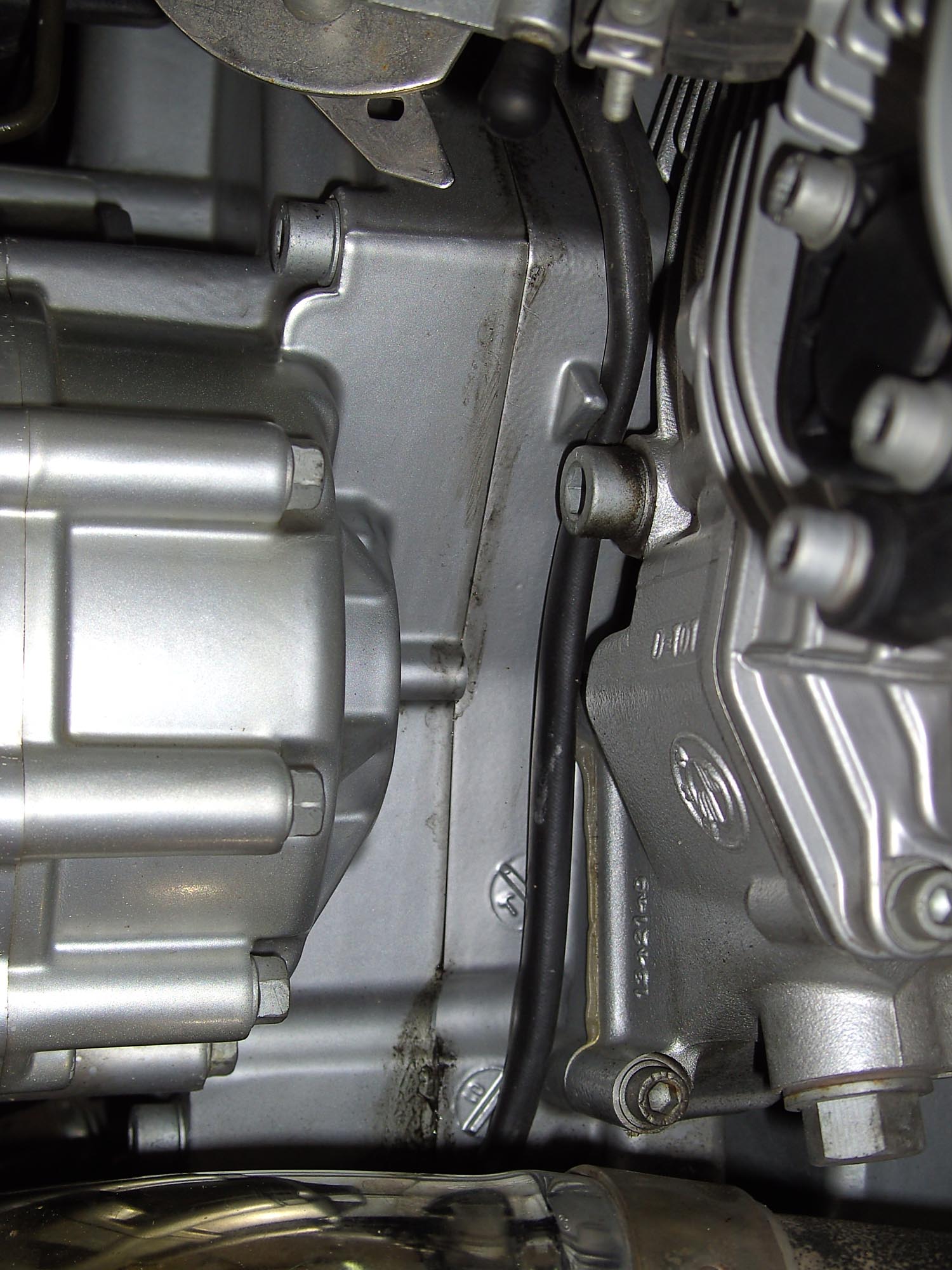

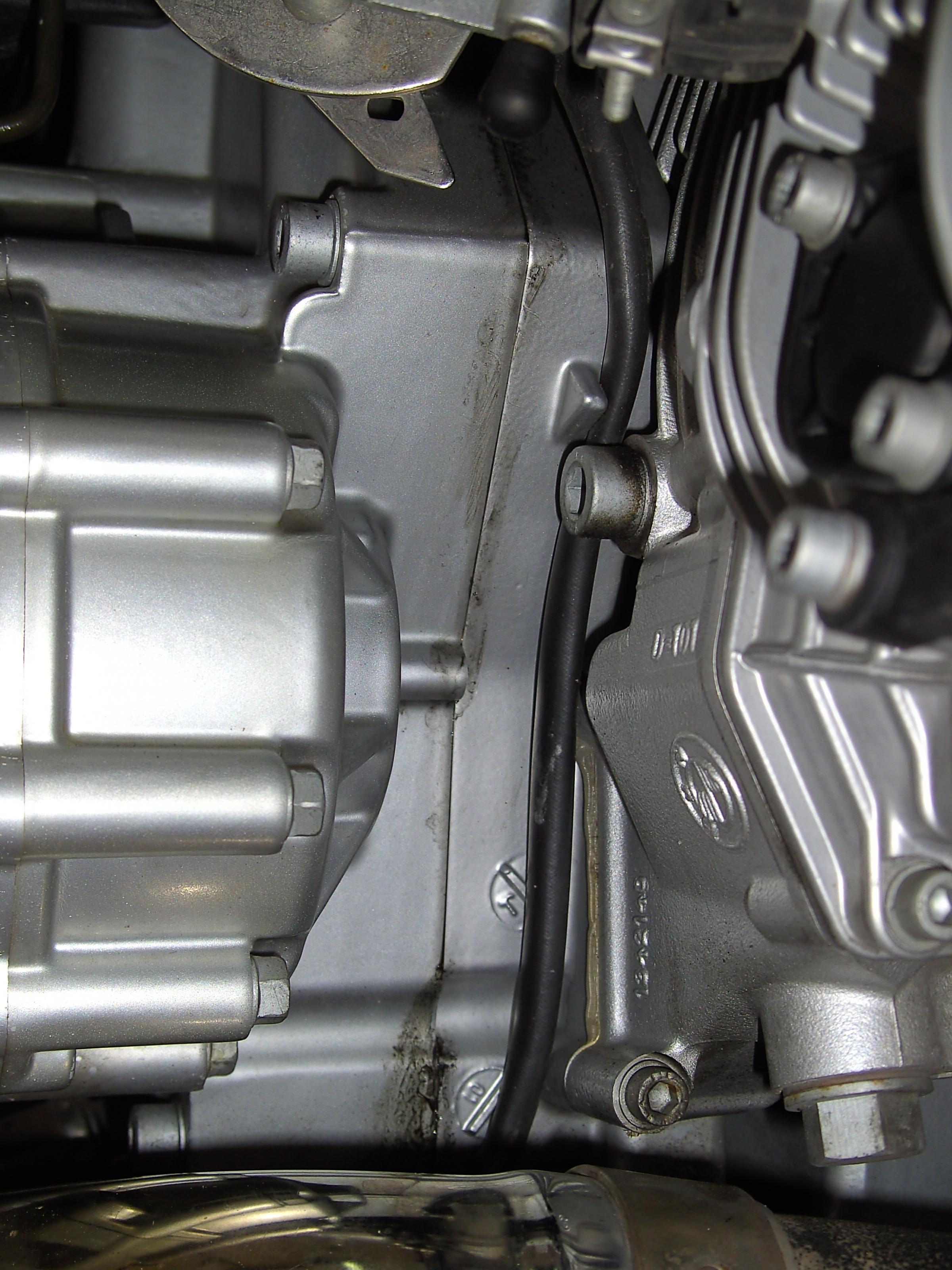

die suche begann und außen am motor fand sich dann folgendes.

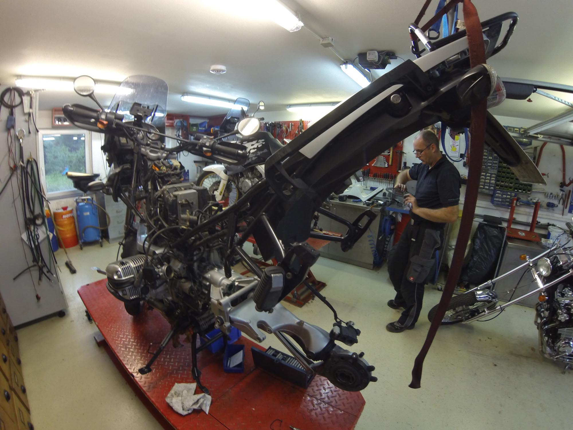

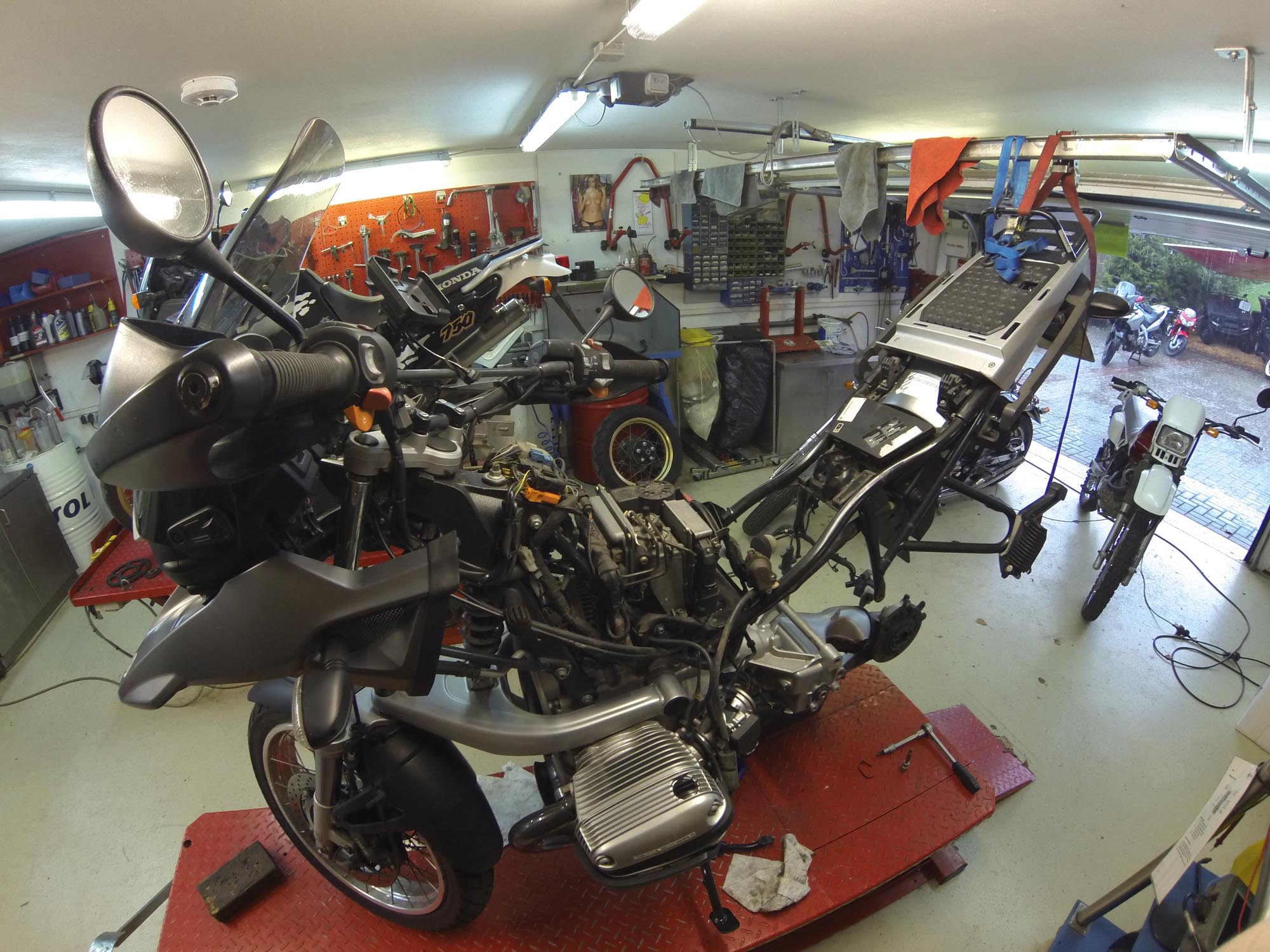

leicht klebrig, das sollte wohl getriebeöl sein. nun kam das unvermeidliche und die kuh wurde zerlegt.

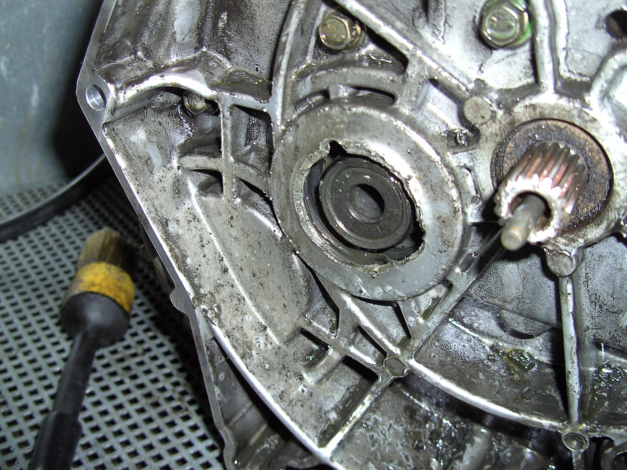

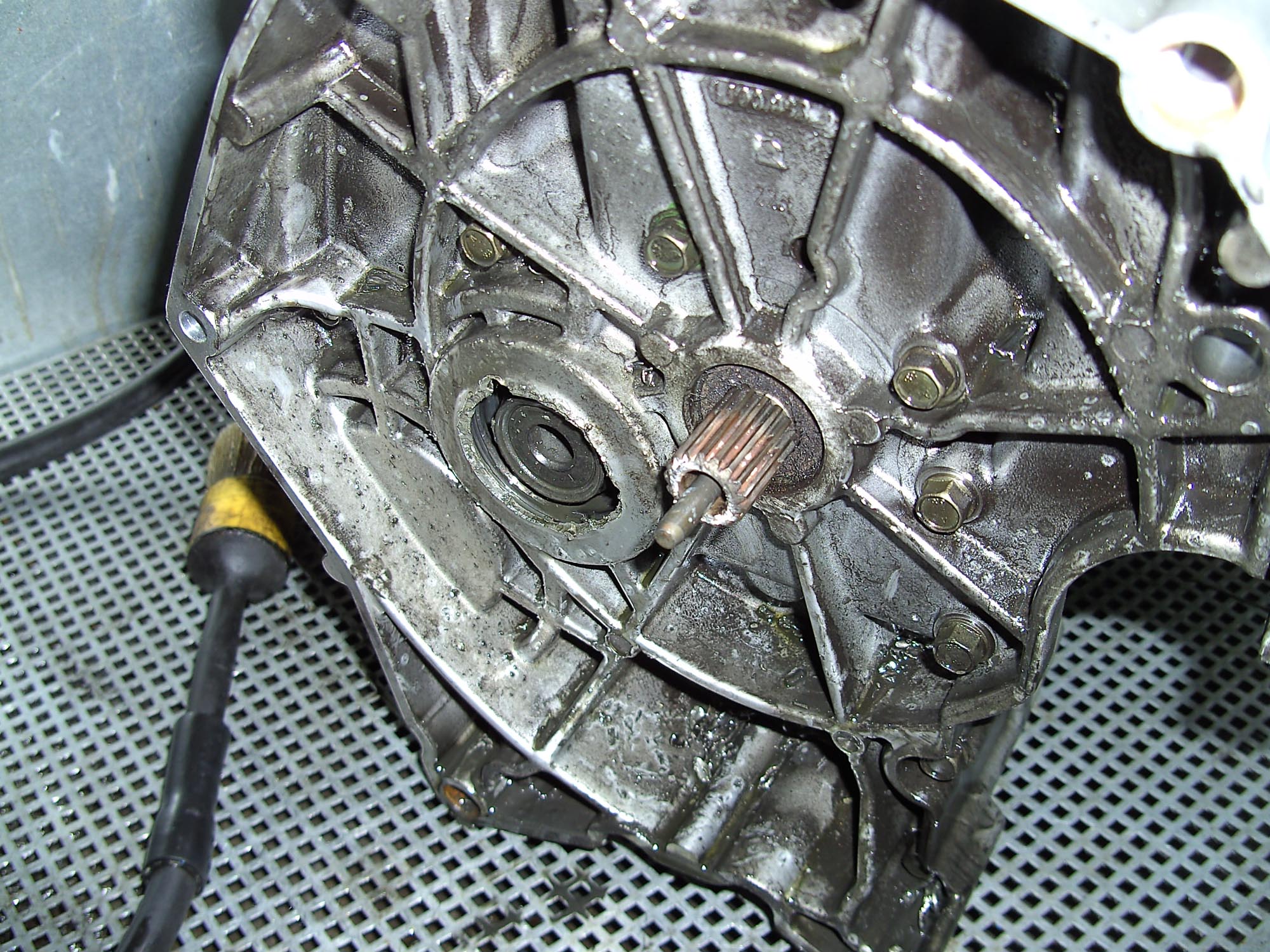

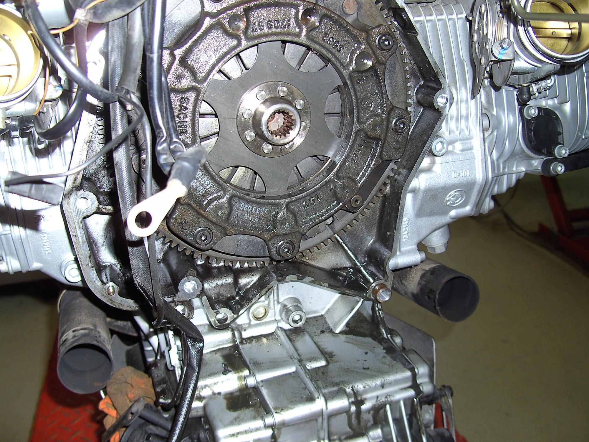

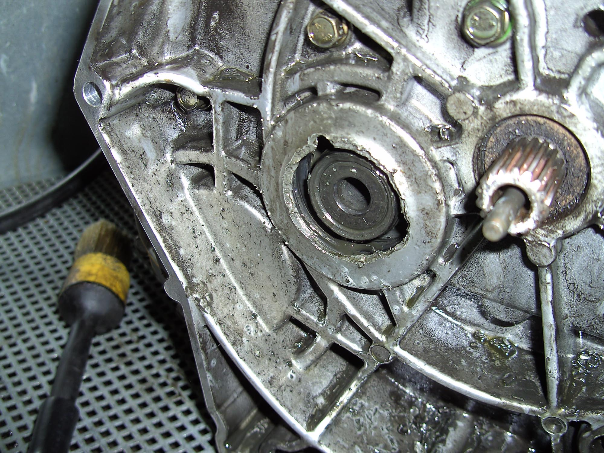

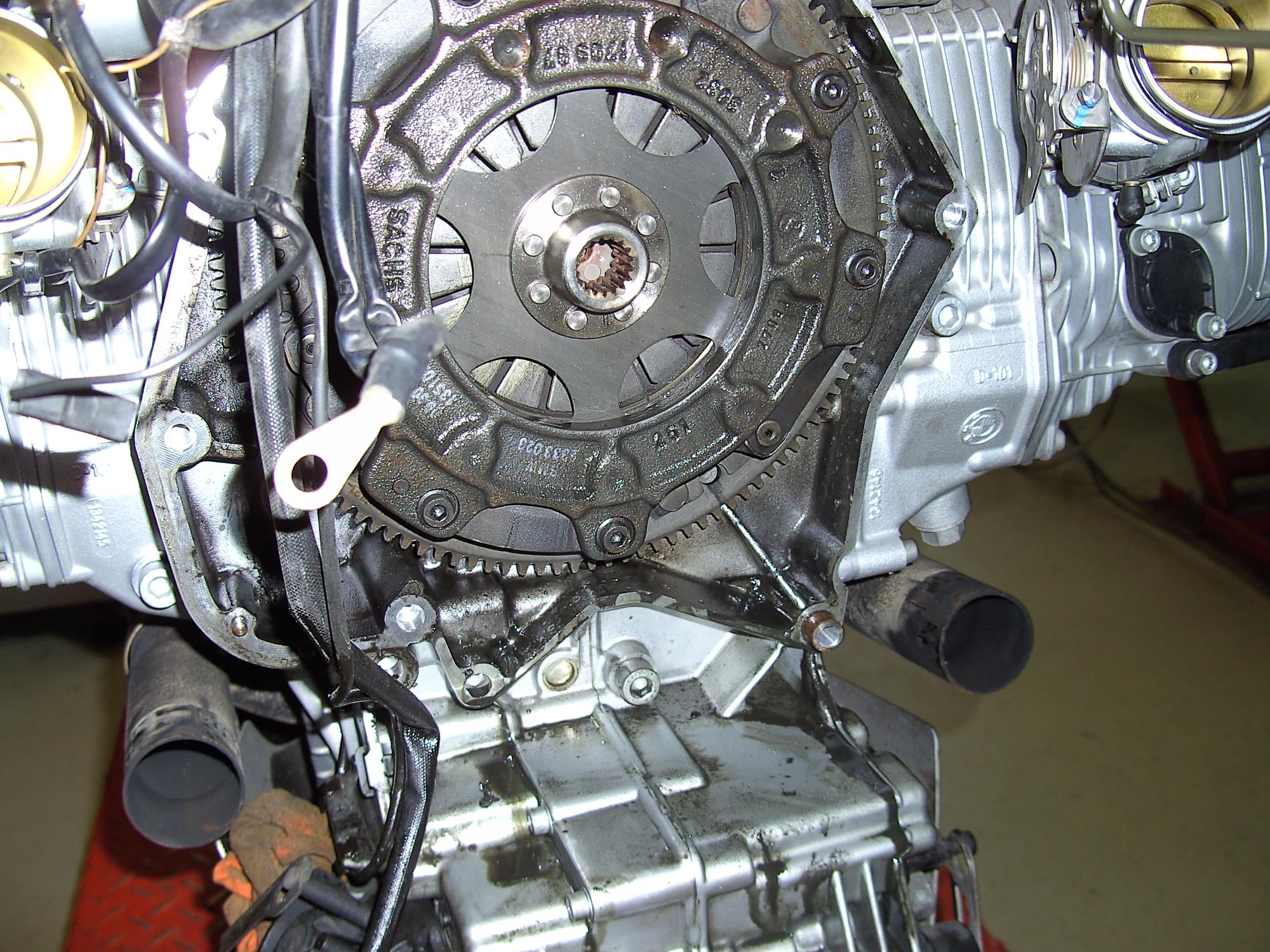

dabei fand sich folgende gut geschmierte kupplung.

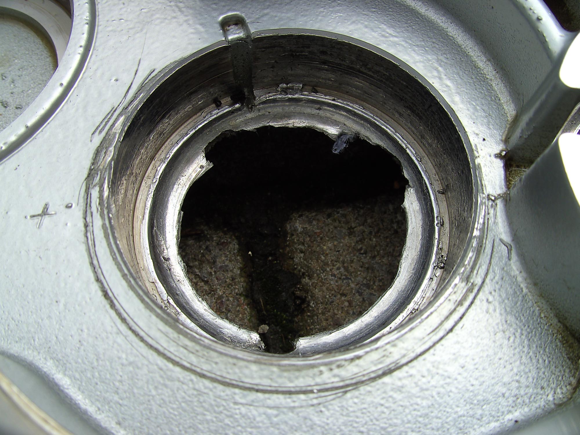

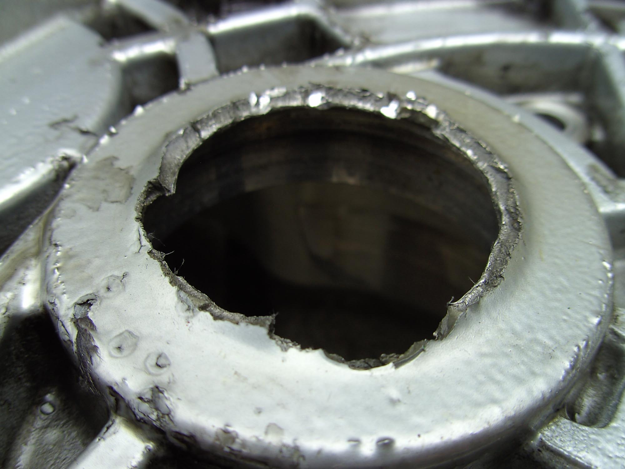

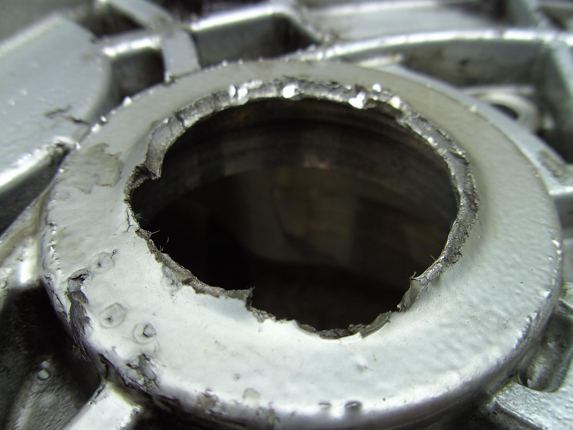

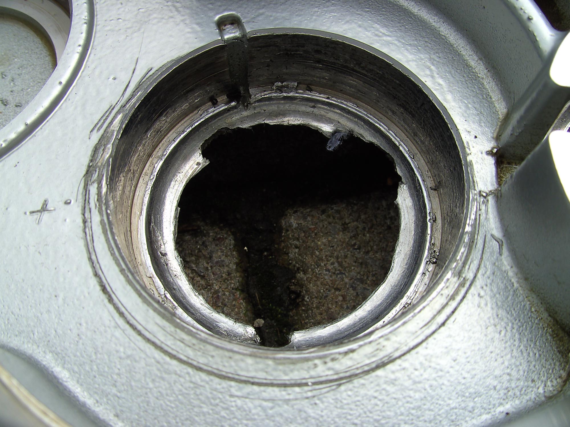

stellte sich nur noch die frage, wie kommt das öl da rein und siehe da: lochfraß ...
:confused: meine frage(n): kennt das wer? hatte schonmal jemand diesen "fehler"? wo bekommt man da möglichst günstig ersatz?

da würde ich mal nach einem kompletten gebrauchten getriebe suchen ...

Vorgelegewelle ist mit 0.2mm Vorspannung verbaut .... nun wissen wir wö der Druck hin geht
Fläche herstellen und AL-Platte drupp schweißen und weiter .... das sind dann die Getriebe die nie kaputt gehen

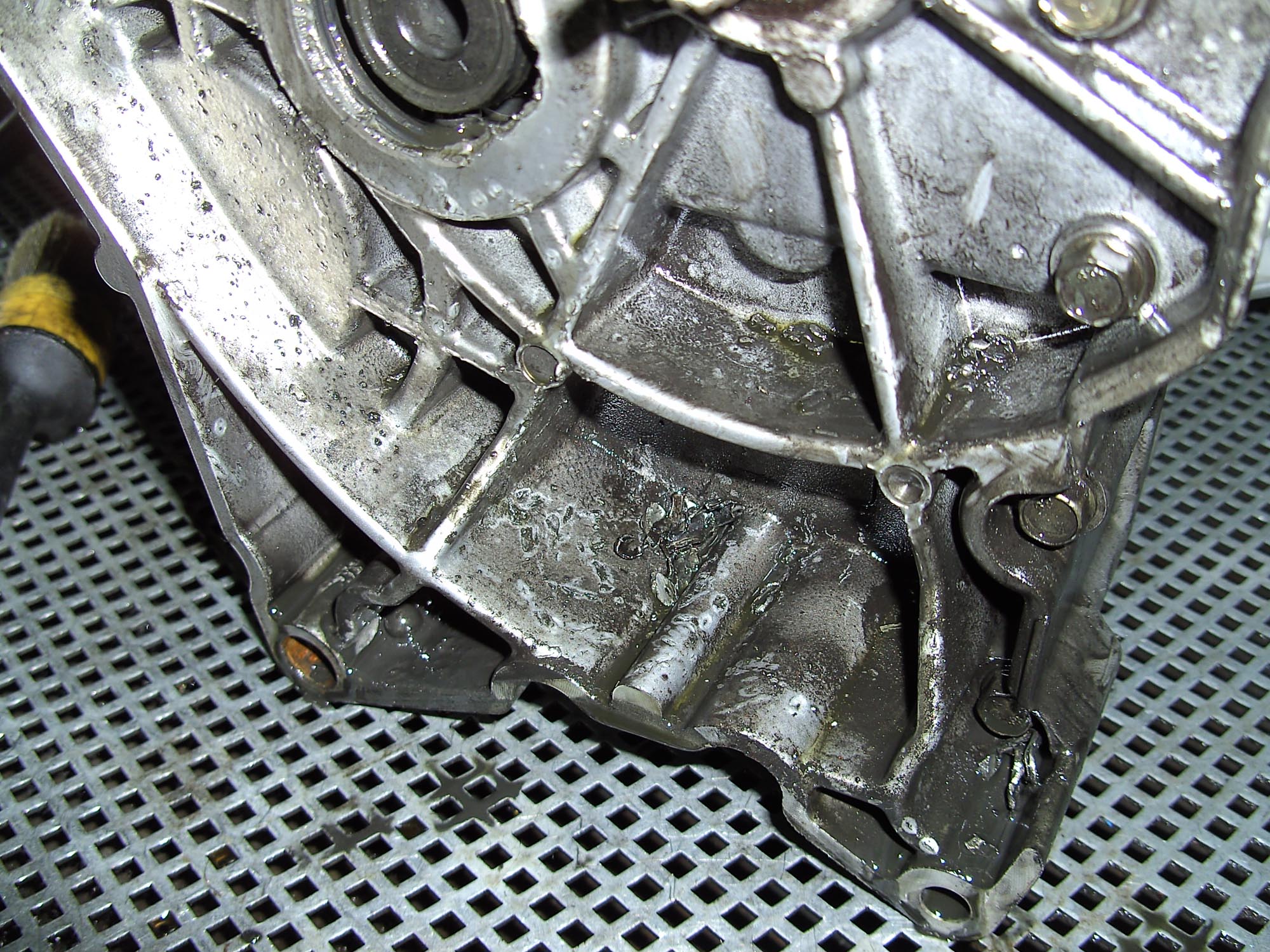

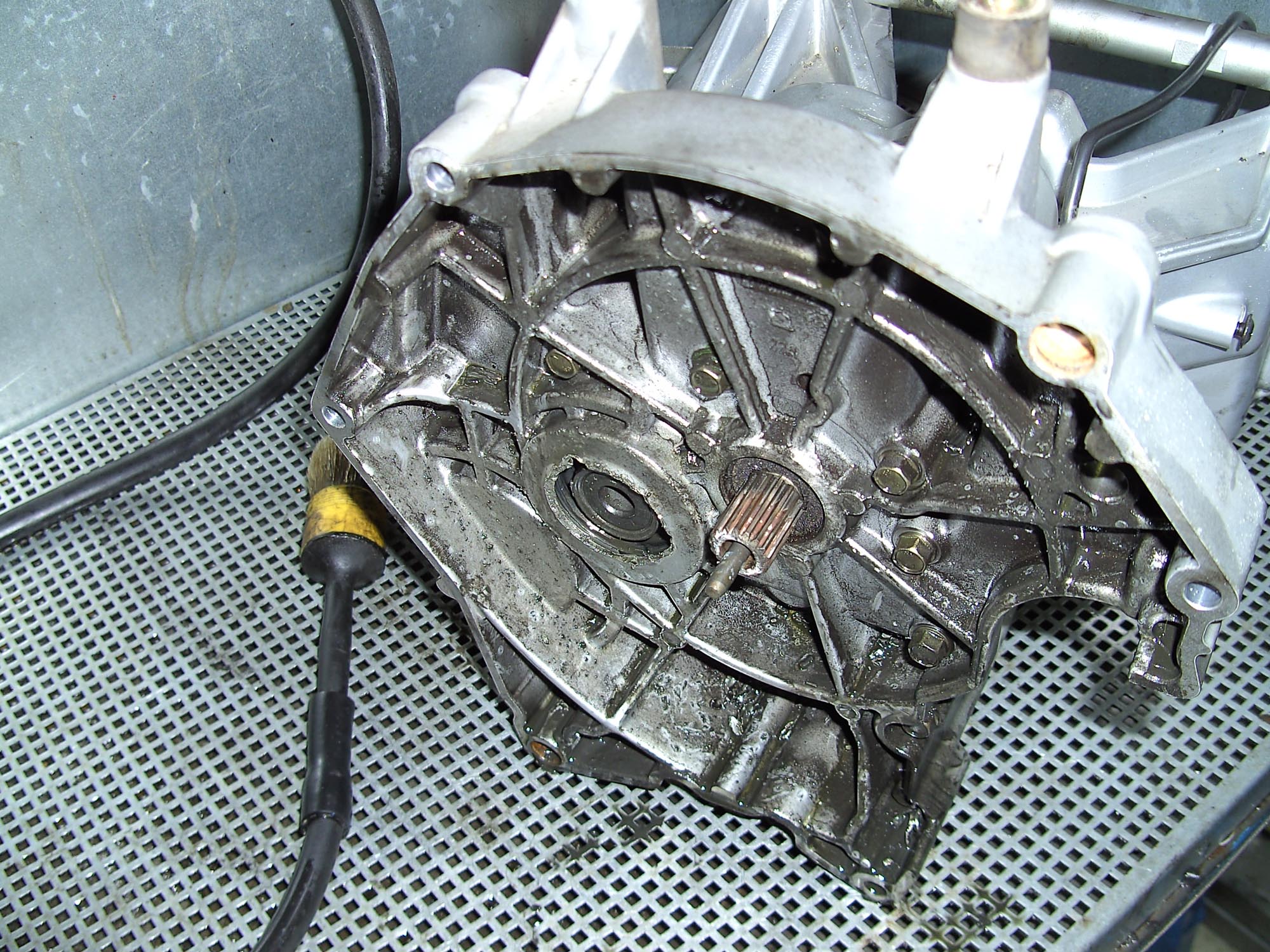

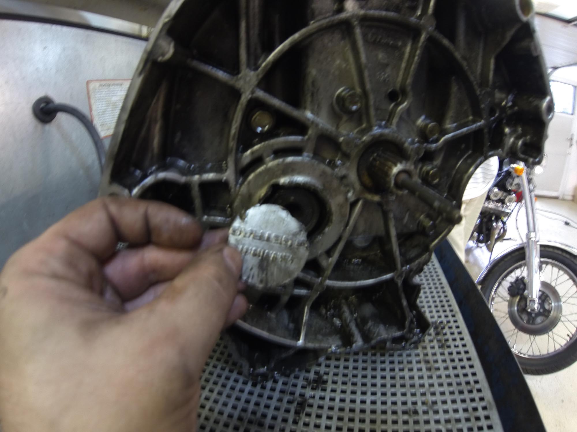

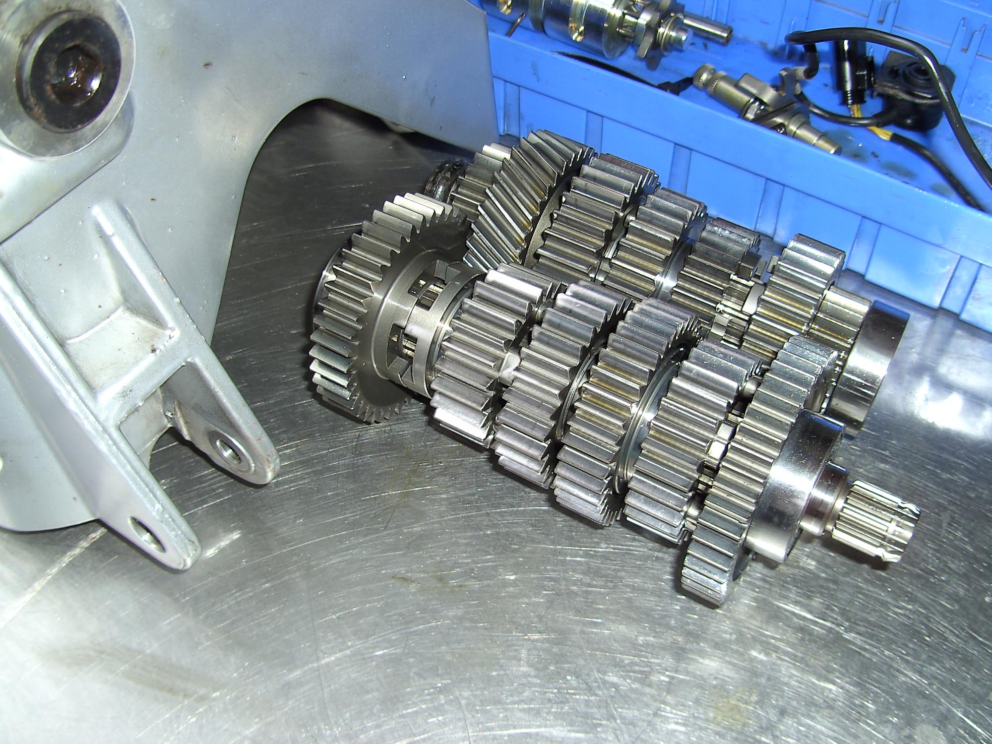

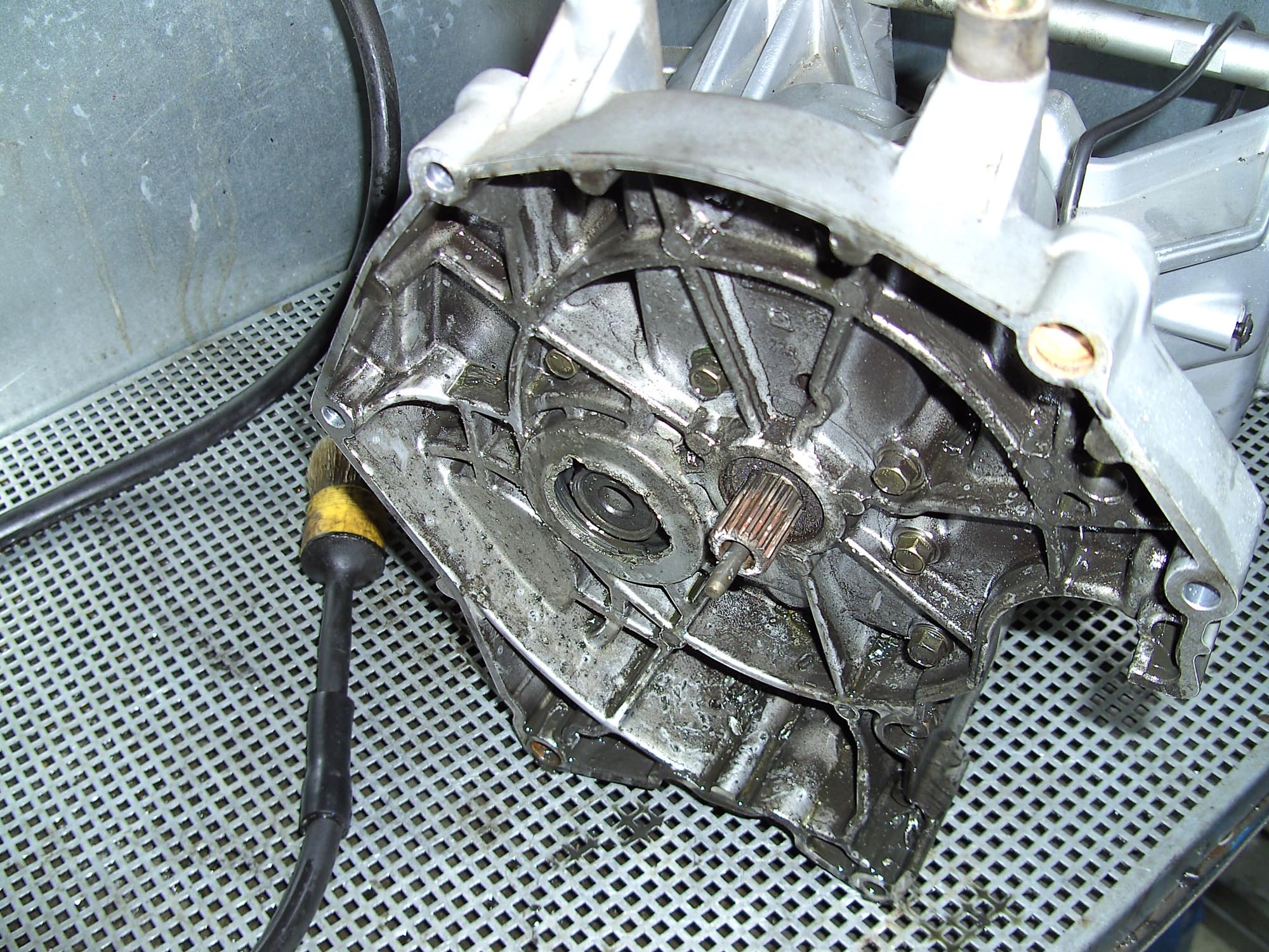

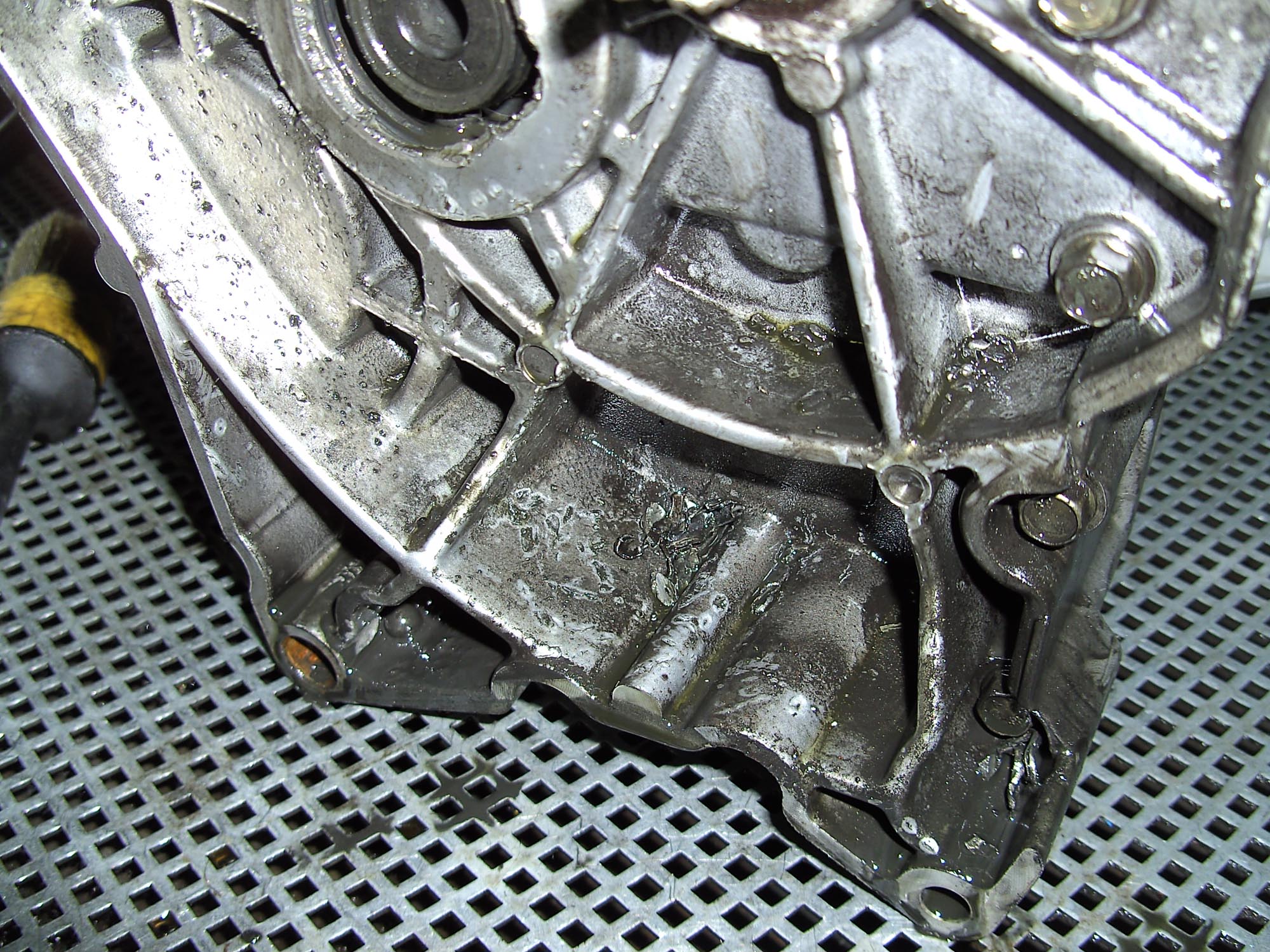

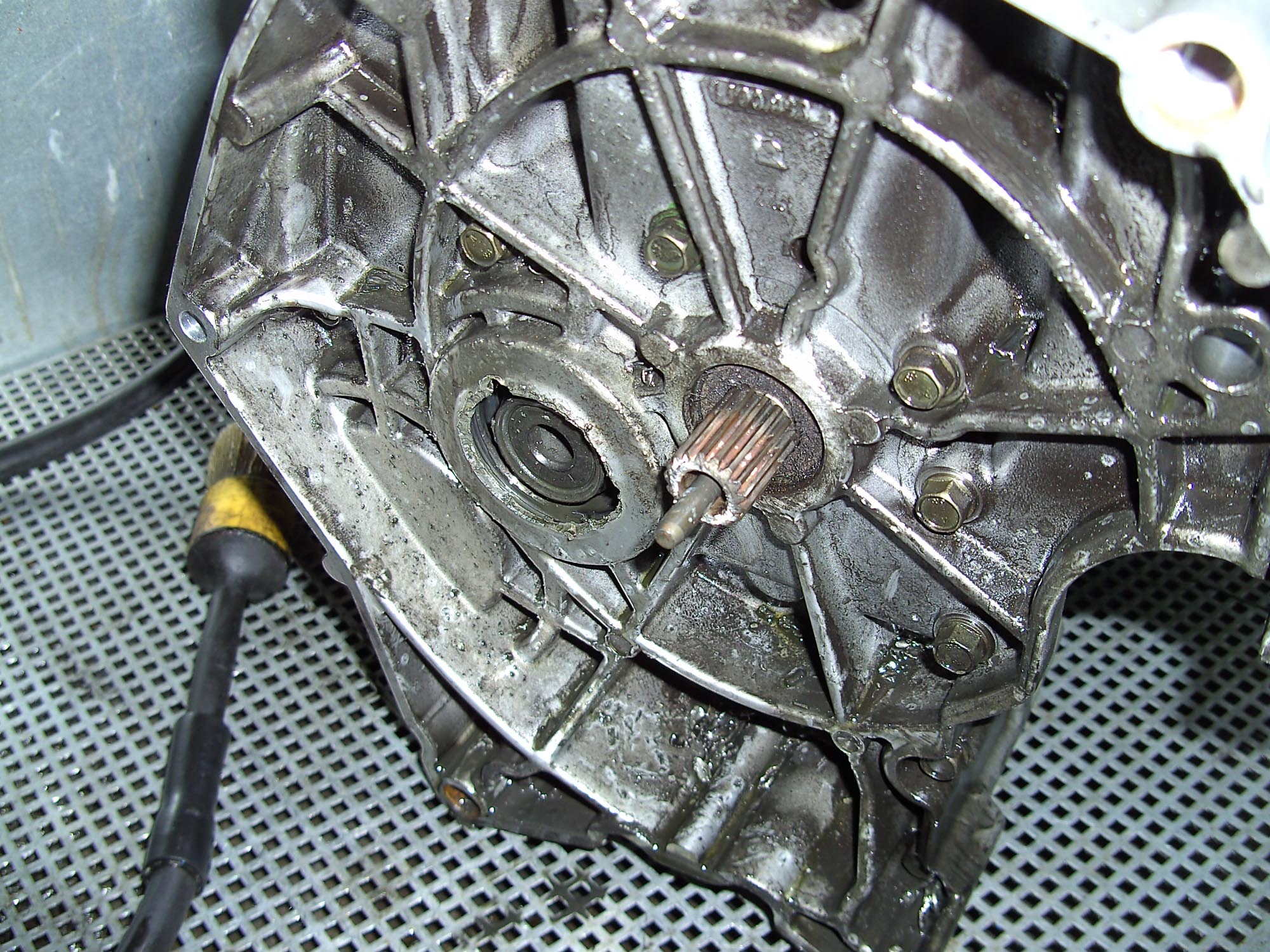

die reste fanden sich im kupplungsgehäuse
und nun die gute nachricht, das getriebe scheint verschont geblieben zu sein ...
das schaut sich nun der freundliche erstmal an und dann sehen wir weiter.
danke für die info gerd_ ... scheint eine sehr seltene kuhkranheit zu sein, im netz findet sich so fast gar nichts dazu.

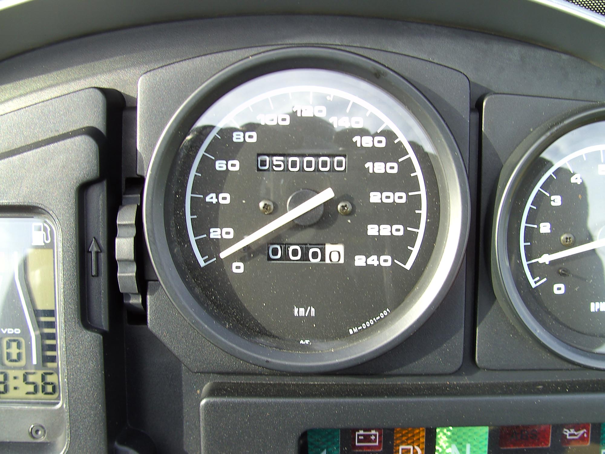

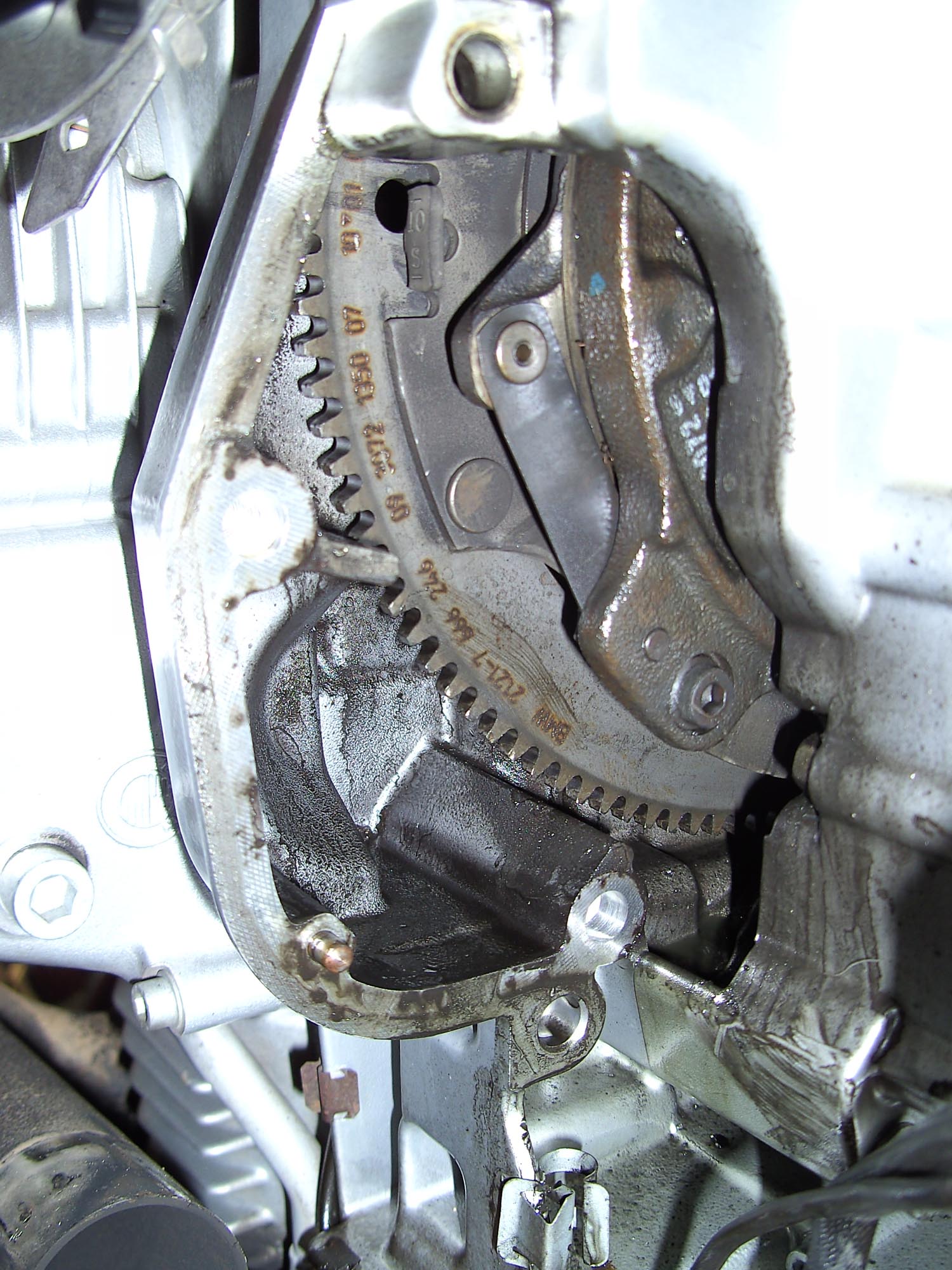

zusatz: das ganze schlamassel begann 300 km nach diesem bildchen.

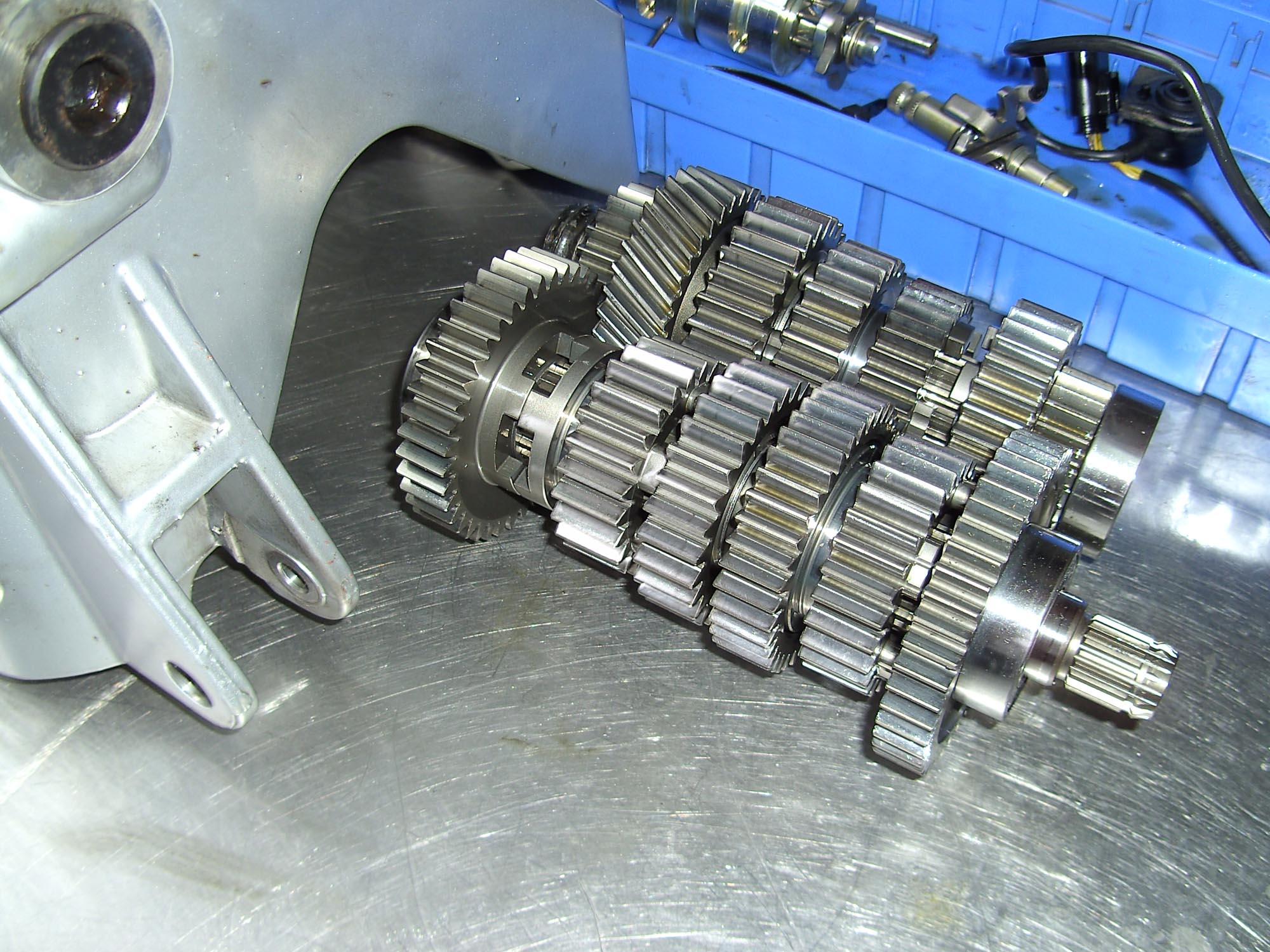

Hallo onkel-falk und alle anderen
so ähnlich habe ich es schon mal gesehen, allerdings hat sich die Zwischenwelle nach einem Lagerschaden nach hinten rausgedrückt und das hintere Gehäuse zerstört (leider finde ich das Bild nicht mehr). Auf dem Bild mit den Getriebewellen sieht es so aus, als ob das Lager auf der Zwischenwelle auch defekt ist, dann kann die Welle wandern und wird nicht mehr in ihrer Lage gehalten.
Ich weiß das hilft dir auch nicht weiter....
Gruß Edgar

Das Cu-Fett an der Eingangswelle sieht mir eher nach Flugrost aus.... Kriegsentscheidend war das aber wahrlich nicht.
Falk,
ich könnte dir beim Bearbeiten behilflich sein falls du das Gehäuse reparieren willst.
Drehen und fräsen (auch auf Passung) ist kein Problem, nur zum Schweißen müsstest du dir selbst jemanden suchen.
