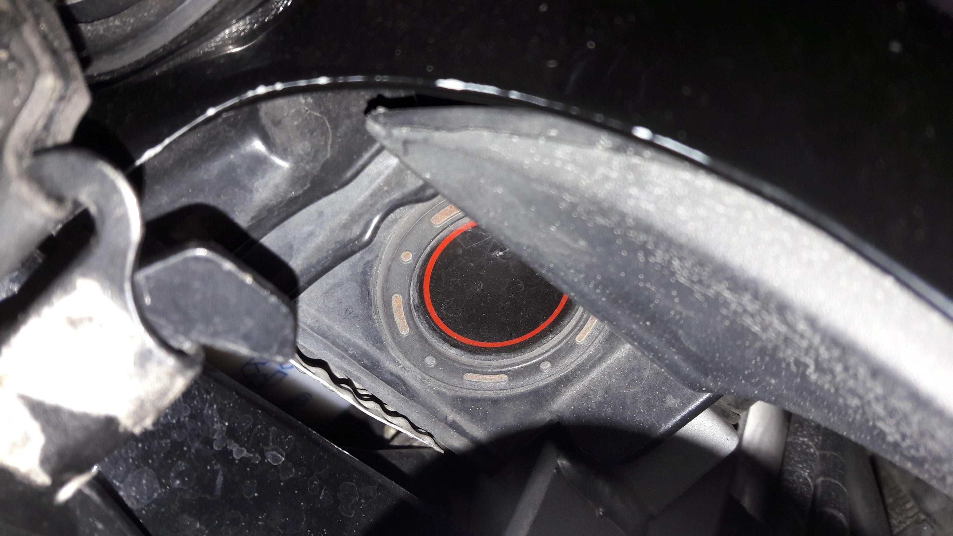

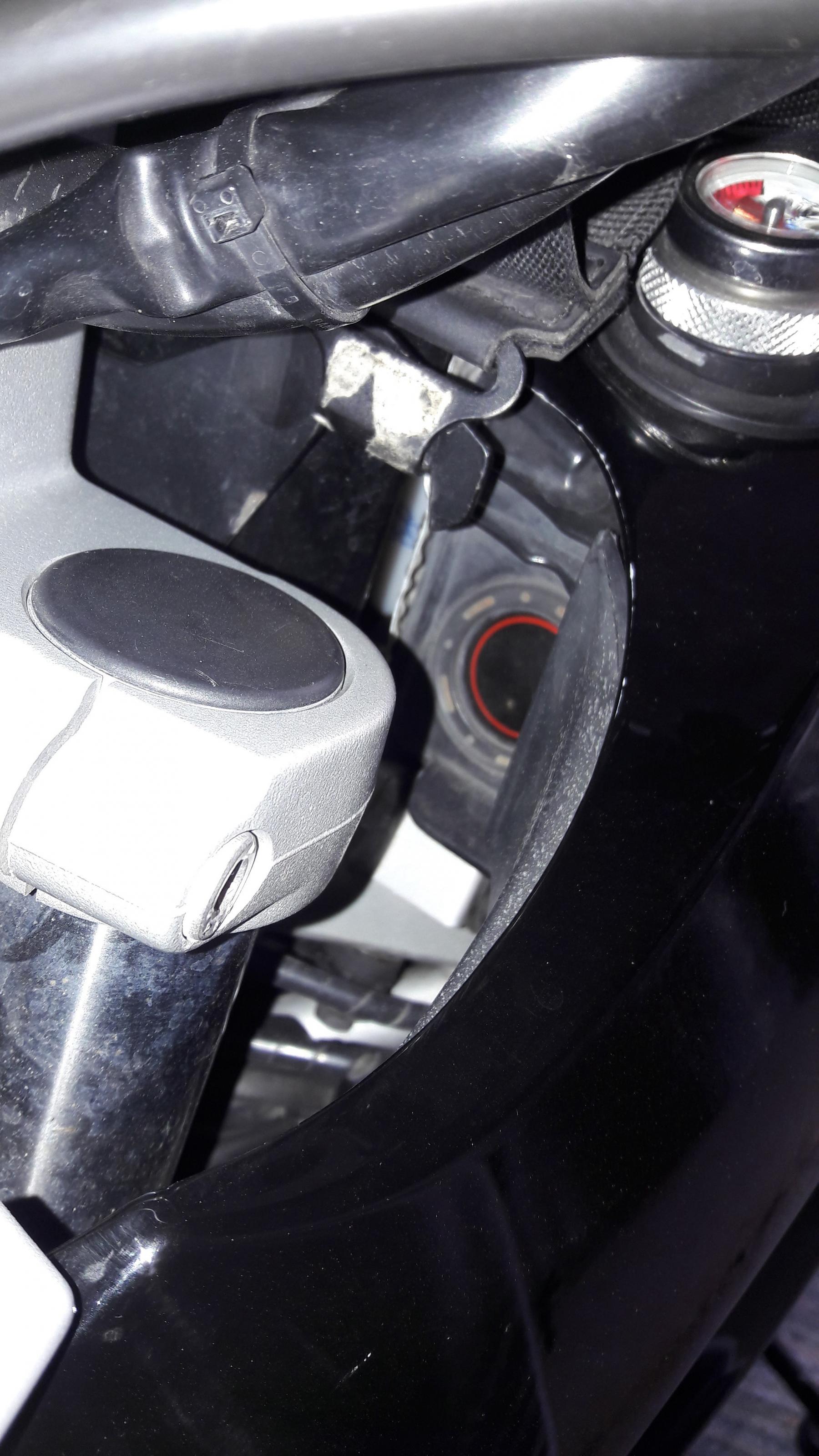

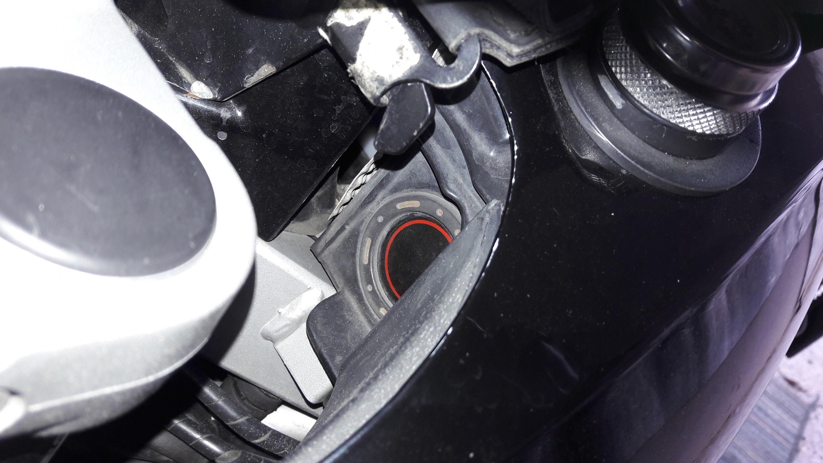

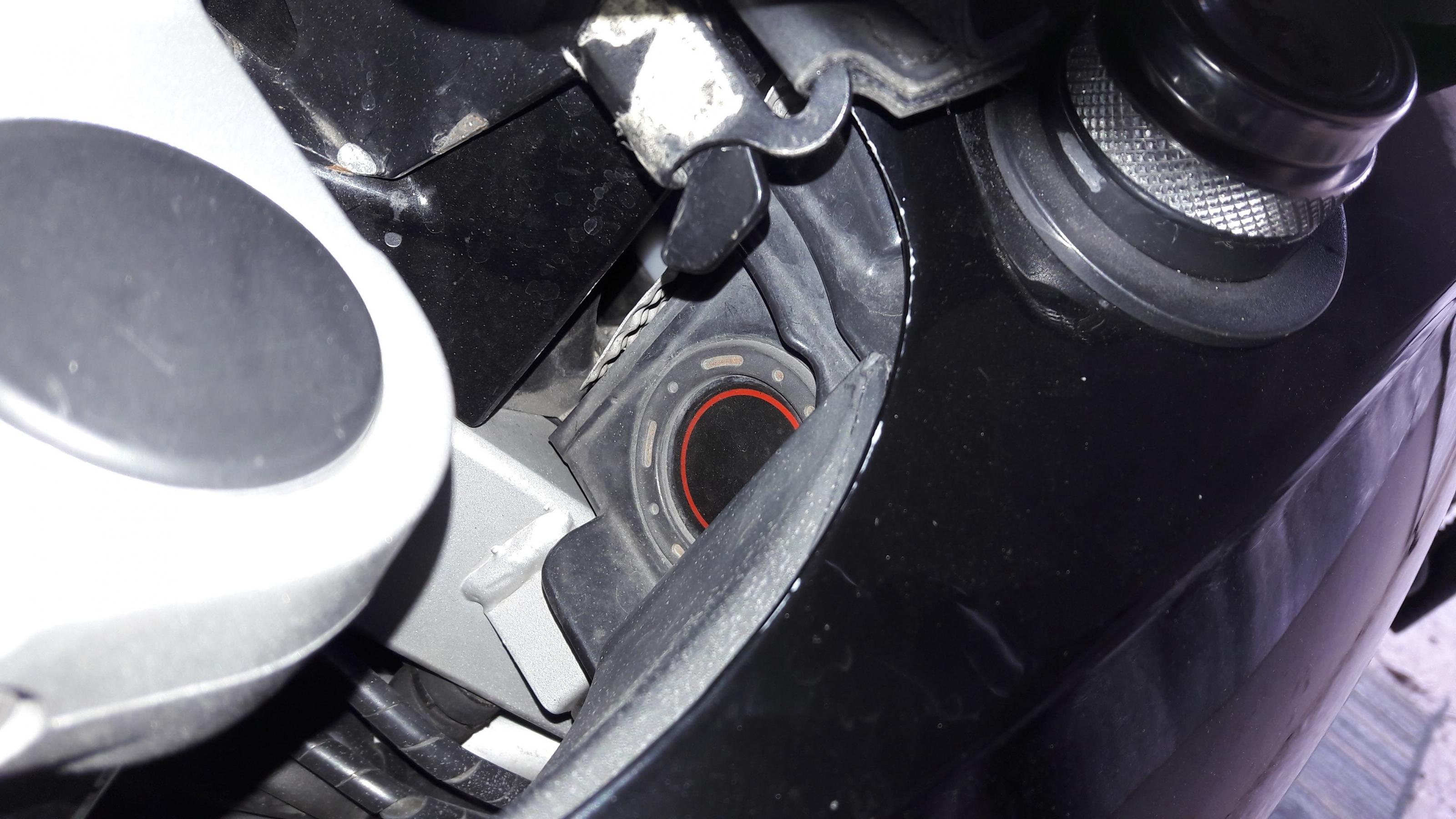

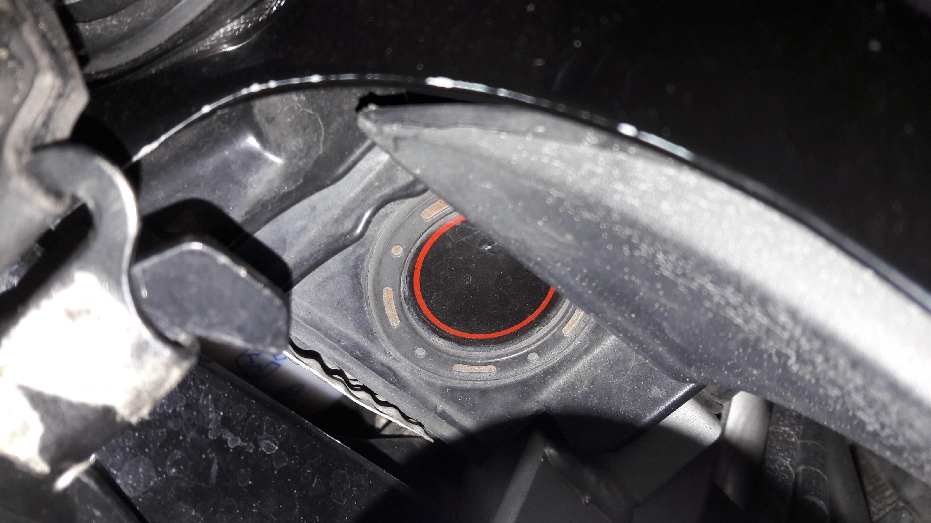

Schauglas f650gs Bj 03

Ja, die Einzylinder-F650GS hat ein Ölschauglas, nicht nur einige wenige, sondern die ersten Baujahre ab 2000, ich kann nicht genau sagen, mit welchem Baujahr es geendet hat.
Nein, das Ölschauglas ist keine Besonderheit - andere Motorräder haben das auch.
Die Besonderheit ist jedoch, wann und wie der Ölstand zu prüfen ist: Die Anzeige gilt nur bei warmen, aber stehendem Motor, im Idealfall sieht man wenige Minuten nach der Fahrt drauf. Zu allen anderen Zeitpunkten sagt die Anzeige nichts aus. Dies steht so auch in der Bedienungsanleitung !
Und falls die Bedienungsanleitung weg ist: https://www.f650.de/forum/index.php?thread/97555-bedienungsanleitungen-für-bmw-motorräder/
Bei den späteren Modellen ohne Ölschauglas gilt das Verfahren für die Kontrolle genauso, nur dass eben die Kontrolle mit dem Stab erfolgt.
Zuviel eingefülltes Öl muss natürlich wieder raus, weil es Störungen und evtl. Schäden bewirkt. Es wurde ja schon erwähnt, dass das Modell einen kaum messbaren Ölverbrauch hat.
