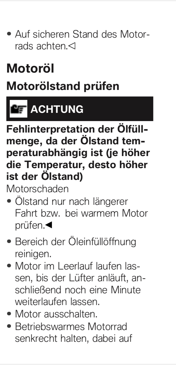

War offensichtlich zu teuer. Eine Ölkontrolle macht man bei den F-Modellen nicht mal auf die Schnelle … 🤪
