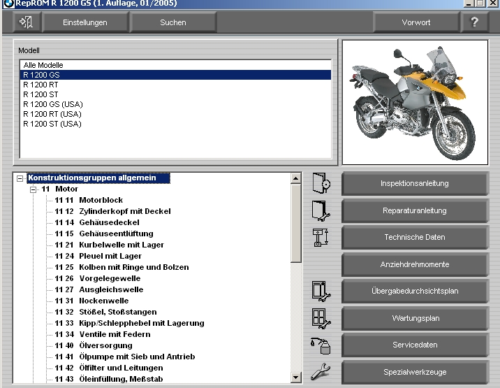

Hallo Jochen,
auf der RepRom findest Du die Anleitung unter:
"11 Motor - 11 11 Motorblock => Reparaturanleitung - 11 11 043 Ölstandanzeige ersetzen"
GS-Jochen
06.02.2008
52
93413
R1200GSA LC
@ Lechfelder
Welche RepRom Version hast du denn?
Auf meiner ist kein Punkt 11 11, es geht erst bei 11 12 los :confused:
Hab die erste Auflage von 2004.
Gruß Jochen

Hallo Jochen,
habe ebenfalls die erste Auflage. Schaut bei mir so aus:
