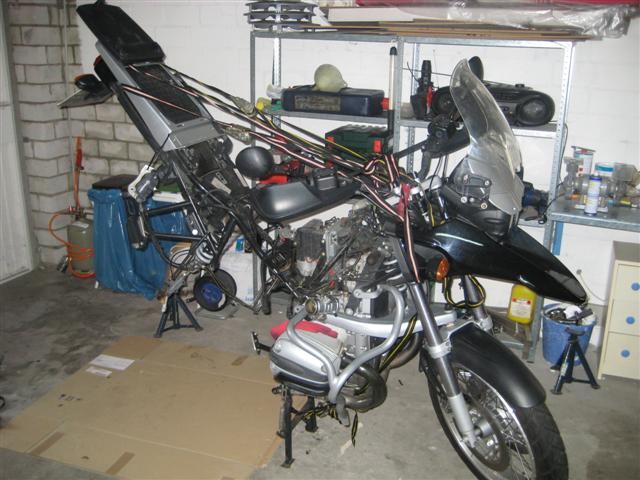

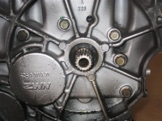

Hi Peter,
ich musste den Dichtring wechseln, so sah das dann aus, Du musst alles zerlegen! Ich habe mir aus der original CD die Seiten als Arbeitskarte ausgedruckt, man vergisst schnell was loszuschrauben!
Wenn Du den Anlasser ausbaust, kannst Du sehen, ob die Plörre schon im Sumpf steht. Ich habe so ein billiges Endoskop, damit kann man relativ gut an den Getriebedichtring ran und den Sumpf begutachten, Bild 3 zeigt den Ring von unten, wäre da Öl, würde man es sehen!
Gruss Rainer

Hi Rainer,
beim ersten Bild schüttelt es mich bereits!
Mal suchen was es ist. Danke für deine Hilfe.
