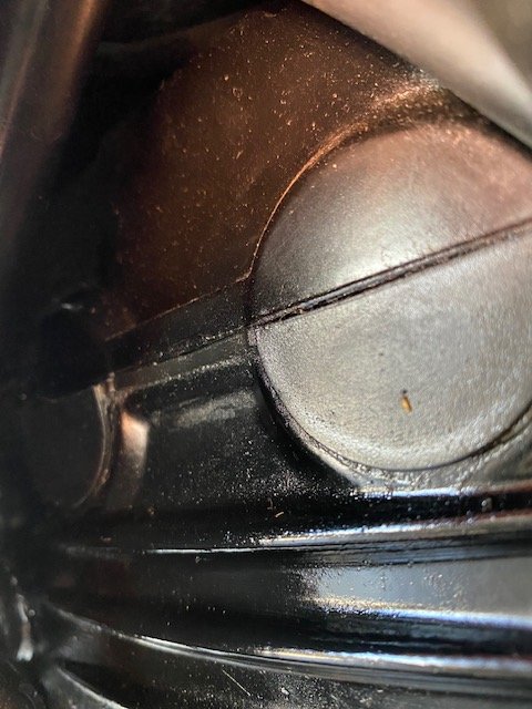

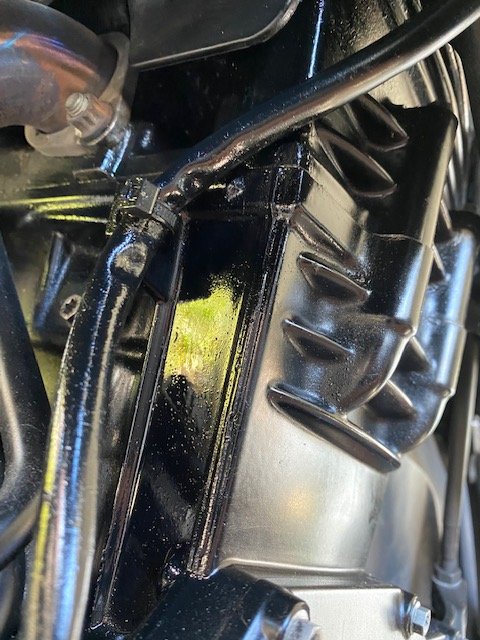

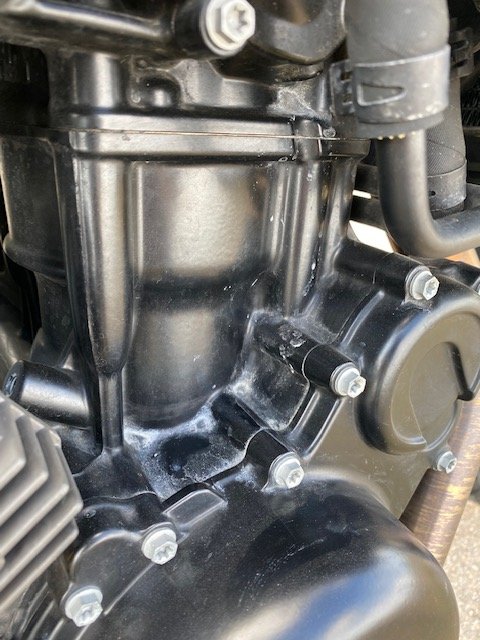

Hallo zusammen,
nachdem ich jetzt endlich ein paar Kilometer mit meiner gebrauchten GS gefahren bin, habe ich festgestellt,
daß auf der linken Seite (Kupplung) Öl am Zylinder runterläuft (vermutlich Ventildeckeldichtung lt. anderen Threats)
und auf der rechten Seite habe ich Wasserspuren am Zylinder.
Die GS hat erst 14000 KM auf der Uhr.
Gibt es hierzu ein bekanntes Problem mit Undichtigkeiten im Kühlsystem?
Das mit dem Öl ist meiner Meinung nach die Ventildeckeldichtung, oder was meint Ihr?

Beim Öl würde ich als erstes auch auf die Ventildeckeldichtung tippen
Beim Kühlmittel gab es Baujahre da waren teilweise die Kühlmittelschläuche nicht richtig fest und deshalb kam es zum Austritt von Kühlmittel.
Ausserdem ist auf der rechten Seite oben am Zylinderkopf die Kühlmittelpumpe .....

Hi,
zum Oel:
an der Ventildeckeldichtung fehlt die Abdichtmasse an den beiben halbrunden Aussparungen, läst sich aber leicht beheben. War bei meiner 2010 auch so und wurde damals auf Garantie gemacht.
zum Wasser:
sieht sehr stark nach undichter Wasserpumpe aus. Schau mal, ob aus dem Loch unter der Wasserpumpe Wasser rauskommt bzw. Spuren des Kühlmittels sichtbar sind.
Wenn ja, Wasserpumpe erneuern. (Gibt es einiges hier im Forum dazu).
Und Kühlmittelschäuche prüfen!
Unbedingt den Kühlmittelstand prüfen!
Wie sieht das Oel am Meßstab aus?

Danke für Eure Antworten,
ich habe sie gestern mal richtig warm gefahren und dann im Stand gesucht ob ich irgendwo eine Undichtigkeit entdecken kann, natürlich nichts gefunden bzw. sehen können.
Jedoch werden die weißen Wasserspuren immer mehr.
Habe auch extra gewartet bis der Lüfter angeht.

Hi,
die weißen Wasserspuren mal zurückverfolgen, die mussen ja eine Ursprung haben. U.U. die Verkleidung dafür abbauen. Dto. mit dem Oel.
