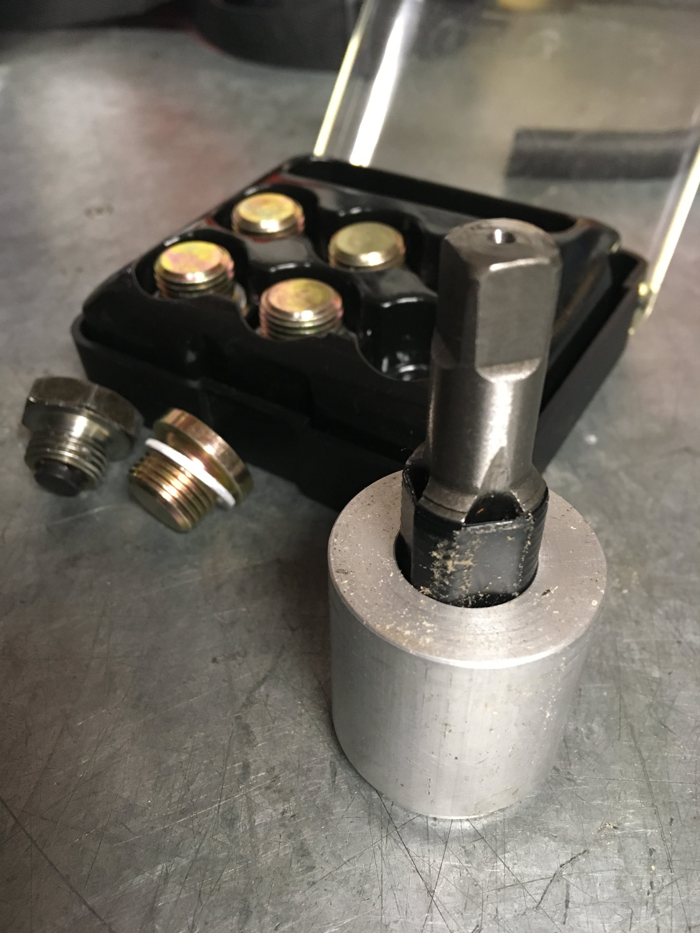

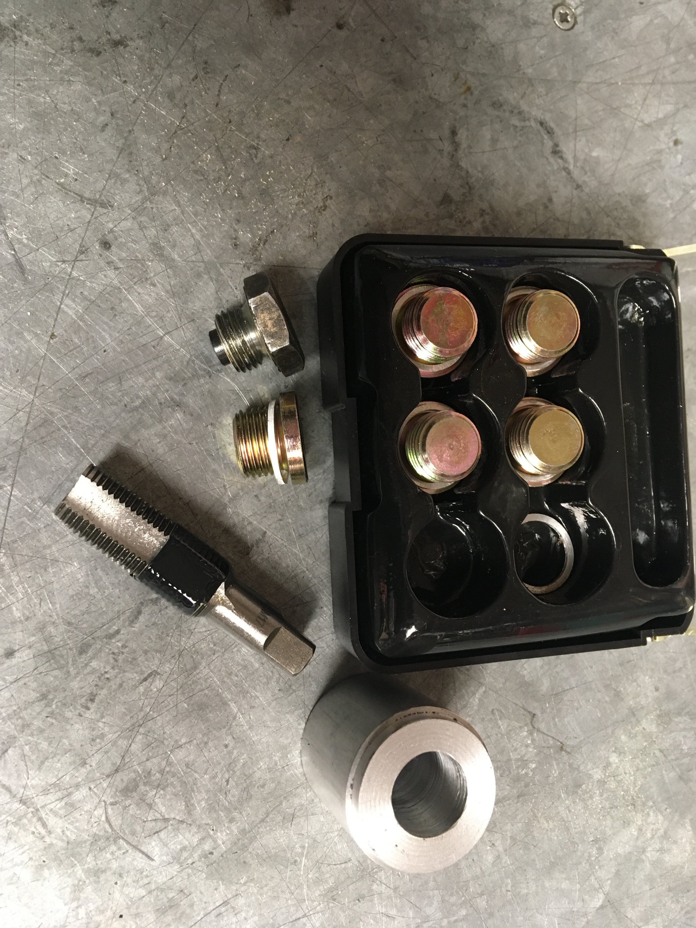

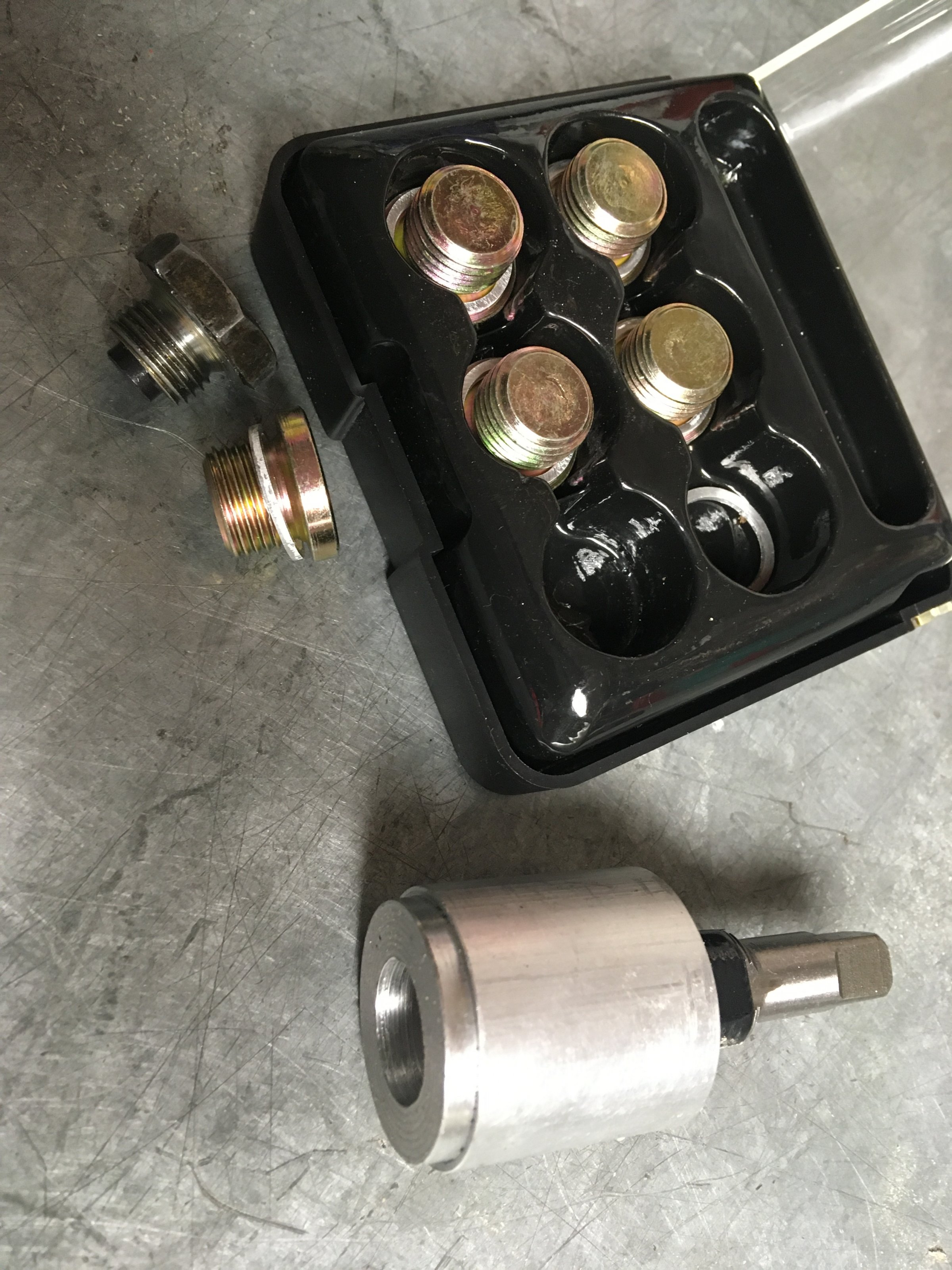

Hi Joerg,
ich antworte auf Deine PN hin hier öffentlich, weil mein Tipp vielleicht auch mal einem Anderen Nutzen könnte.
Die originale Schraube ist ne M16.
Ich hab nen 17er Satz bei ebay gekauft.
6 Ölschrauben, Dichtringe und Gewindebohrer, alles dabei, ca. 20€.
M17 auf ausgelutschtem M16 passt per speziellem Gewindebohrer ohne weiteres Aufbohren.
Essenziell ist natürl. das lotrechte Gewinde, sonst wird's net dicht.
Zu diesem Zweck hab ich mir aus Rundalu eine Lehre gedreht.
Lehre fest gegen die Fläche ums Loch gedrückt, reichlich gefetteten Gewindebohrer rein, raus, fertig!
Über dem Loch sitzt das Sieb von der Ölpumpe. Drum Gewindebohrer nicht zu weit rein! Ich hab ihn mir mit Klebeband markiert.
Ich drück Dir die Daumen!
LG, Rainer

Hi Joerg,
LG, Rainer
Hallo Rainer,
das war echt ein Super Tip!
Nach etwas suchen habe ich den Satz auf Ebay gefunden und direkt aus China bestellt.
Versand von dort ist i.a. hier zolltechnisch unproblematisch.
Die paar Euro waren es mir wert sofort zu bestellen.

Moinmoin,
der Tip vom Elfer-Schwob war ein absoluter Volltreffer. Danke nochmals!
Den Gewindebohrer und 2 Schrauben kann ich Dir gegen Portoerstattung gerne mitbringen (bin ab Anfang Mai mal wieder in D), passende Dichtringe muesstest Du Dir aber selbst besorgen. Und genau das mag der Knackpunkt ohne Set sein.

Dreh oder lass Dir eine Fuehrungsbuchse drehen. Der Gewindebohrer steht damit rechtwinklig zur Dichtungsflaeche.
