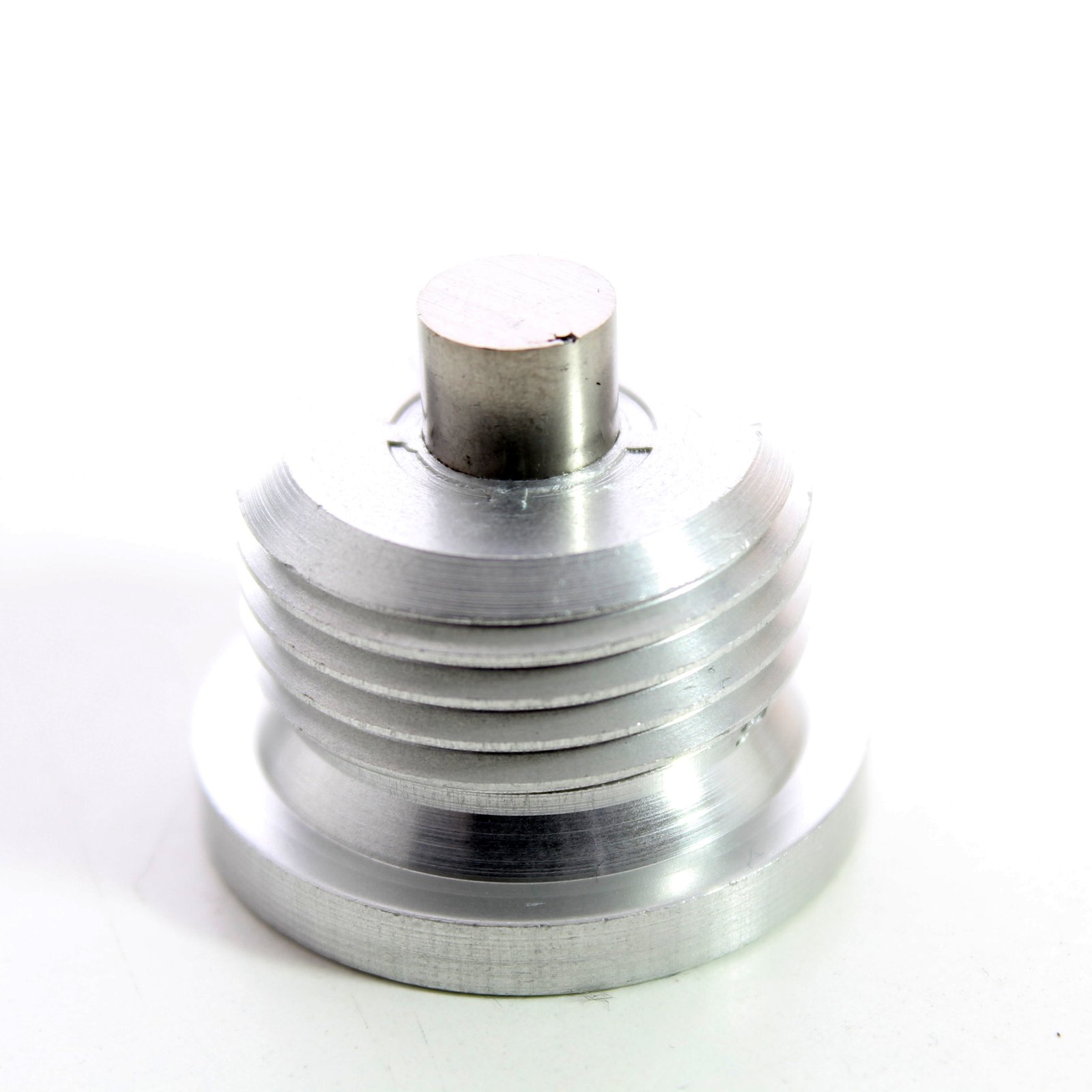

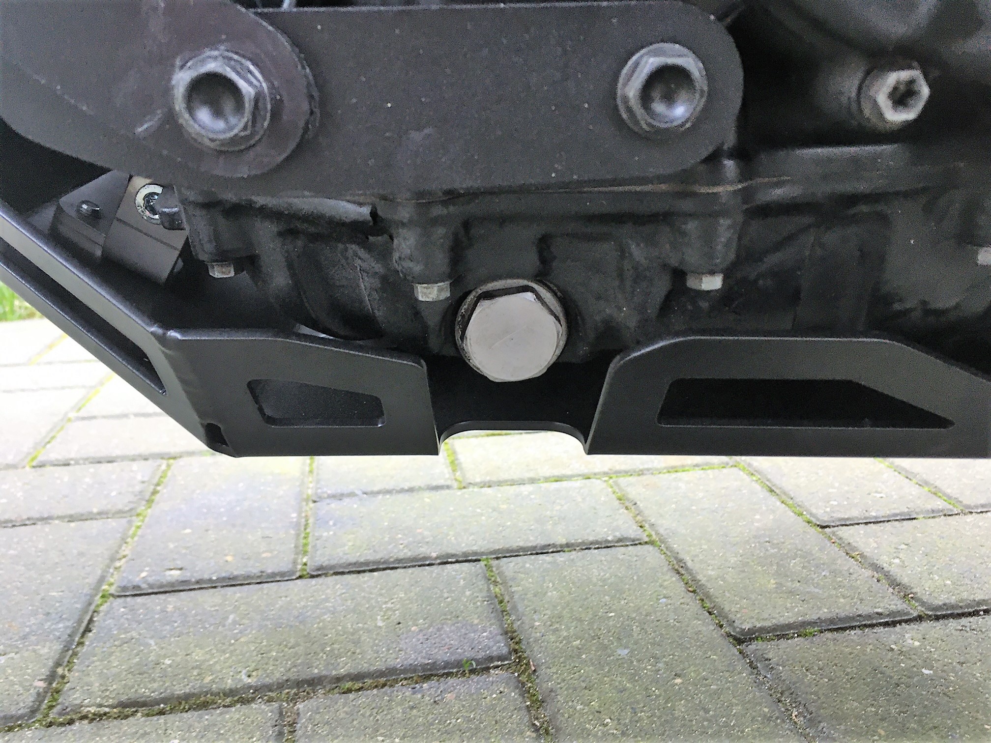

Auf dem oberen Bild sehen wir einen Einzylinder, wie er in der F650GS Einzylinder (bis Bj. 2007) und der G650GS (2011-2015) verbaut war. Der hat eine Ölablassschraube mit einem 24‘er Sechskant.
In dem Film sehen wir einen Zweizylinder, wie er in der F650GS (Zweizylinder ab Bj. 2008), F700GS und F800GS verbaut ist. Der hat eine Ölablassschraube mit einem Innensechskant, ich meine es ist ein 10‘er.

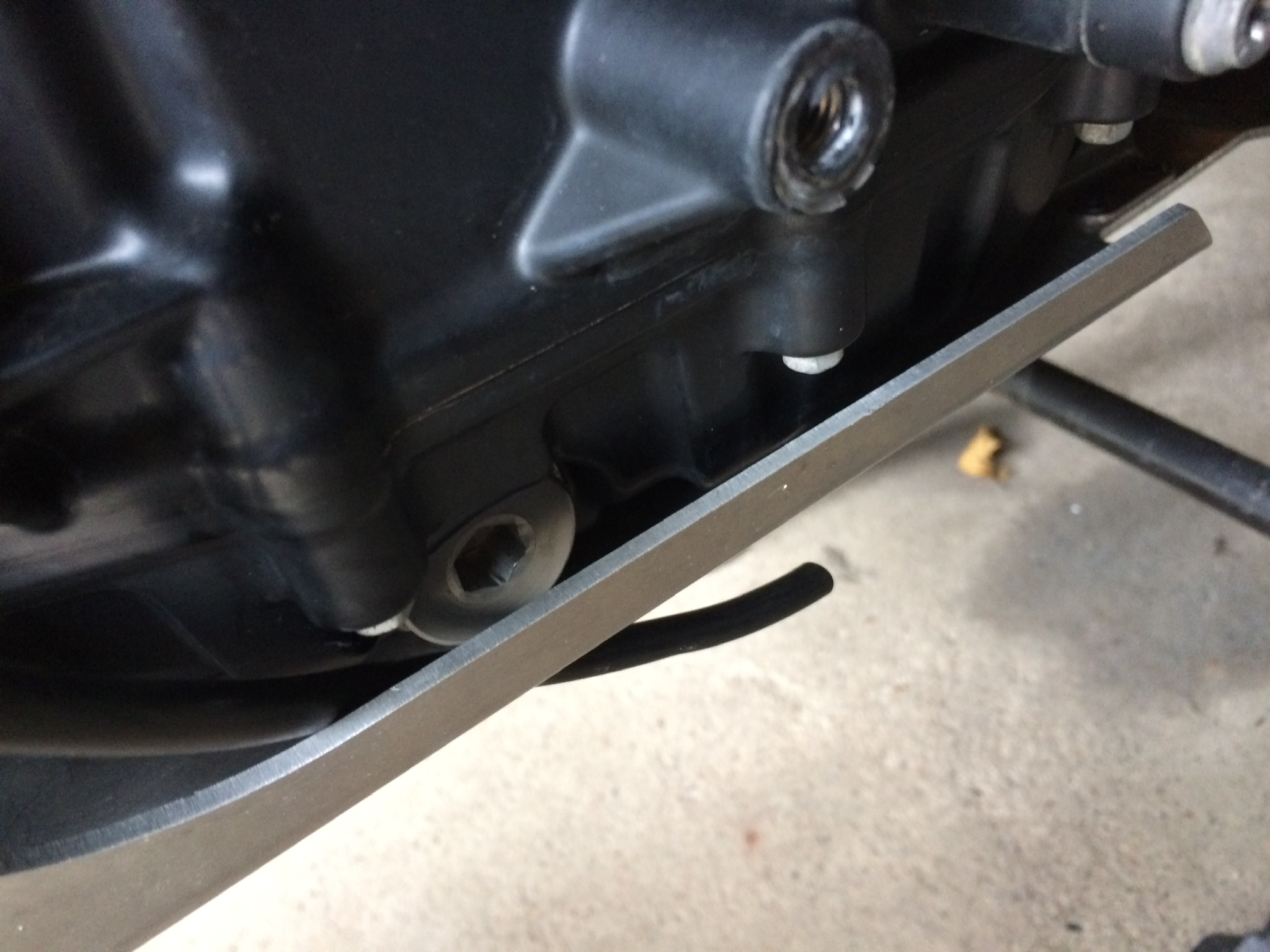

Also, dann nochmal anders.
Meine F800GS hat eine M24 Innensechskantschraube für den Ölablass (siehe auch Foto). Die ist Original und wurde sehr wahrscheinlich auch an den anderen Motoren der F650/F700/F800 verbaut.
Der Mensch in dem Video hat scheinbar eine andere Schraube verwendet, vielleicht die vom Einzylinder...

So sehr ich es mir auch wünschen würde - leider entspricht die Ausgangssituation bei mir nicht deiner Beschreibung.
Und ich muss zunächst annehmen (gleiches Modell im Video), das es sich hier um eine Original Ölablassschraube von 2008 handelt.
Meine Vermutung (siehe unten) ist das es eine 24 Nuss sein müsste. Ärgerlich
Es gebe Ersatz bei Tante Luise / Magnet-Ölablassschraube - aber da muss man sich schon vorher zu 100% sicher sein das die Werte auch übereinstimmen.
Sonst ruiniert man sich das Gewinde.
Gewindelänge: 14 mm
M24 x 2,00 (10012311)

Ah, danke, jetzt verstehe ich dein Problem!
M24 x 2mm wird passen, ich würde die einfach bestellen, ggf. vorsichtig von Hand eindrehen zum ausprobieren. Bei mir hat die originale Ablassschraube im übrigen bereits einen Magneten.

Ist Gewindelänge: 14 mm korrekt - das wäre nämlich der wichtigste Punkt?
"Die Gewindelänge haben wir bei den Ölablaßschrauben im Artikeltext angegeben. Es empfiehlt sich, diese Angaben vor der Bestellung mit dem Originalteil zu vergleichen. Ist die Schraube kürzer als original, sollte von der Verwendung Abstand genommen werden."

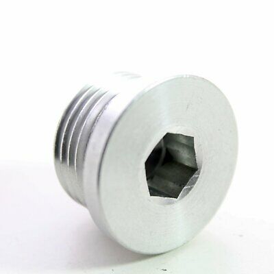

Neue Überlegung:
Also ich möchte mir jetzt doch keine 24 Nuss kaufen, um das abzudrehen - wenn ich die Preise dafür seh.
Ich hätte ein paar gehabt aber 24 ist nicht im Repertoire.
Die neuen haben alle Innensechskant und magnetisch finde ich auch ganz prima.
Ich warte auf den nächsten Ölservice - tausche die dann aus und kann dann selber meine Ölwechsel ohne einen 24-er vornehmen.
Einziger Punkt wäre noch zu klären ob 14 mm Gewindelänge passen.
Das muss nämlich exakt stimmen

Ja, die meinte ich ja auch. Ich kenne an der 800’er halt nur diese.
Die 14 mm kann ich dir nicht garantieren, meine aber, es passt.
