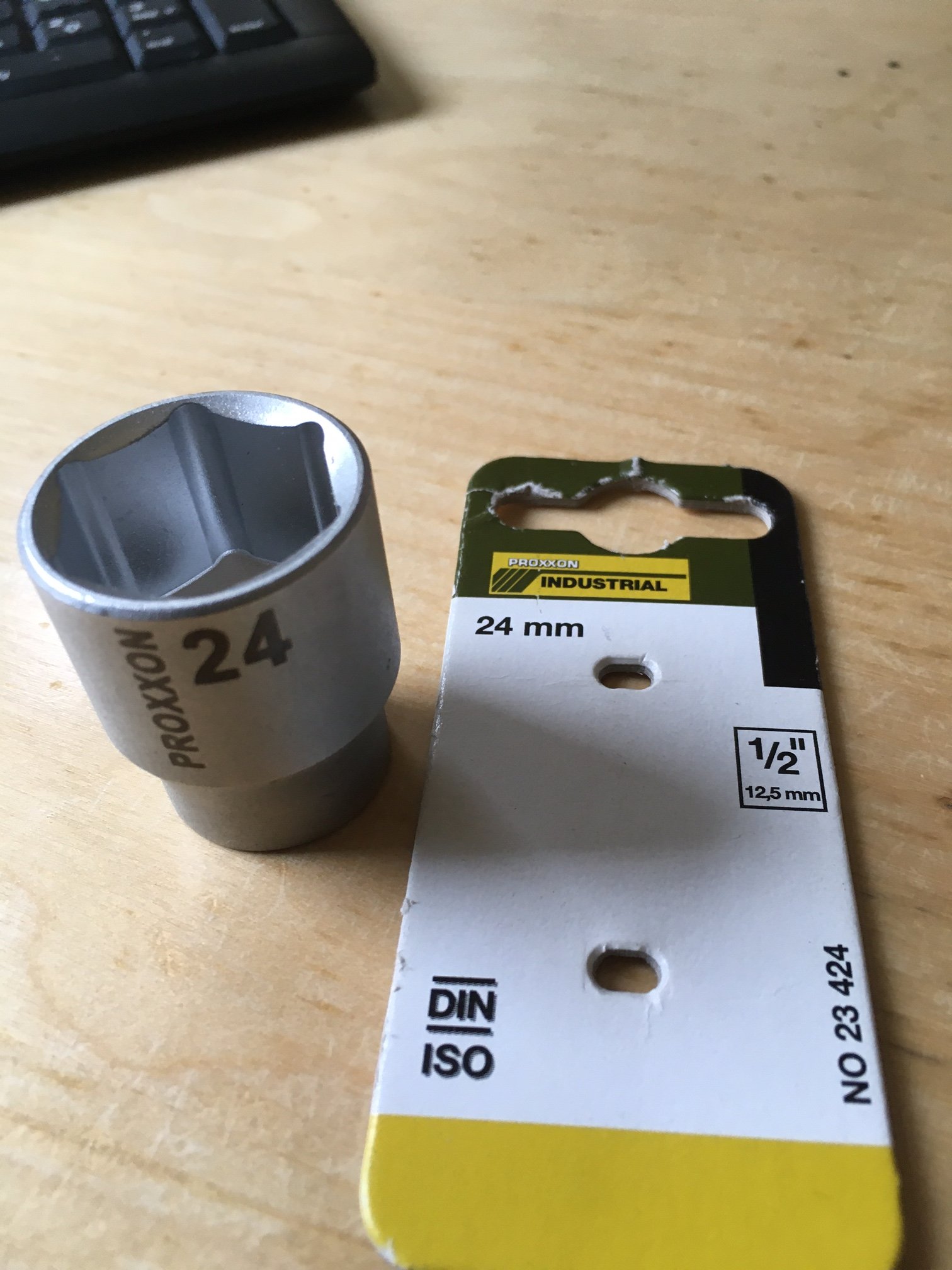

Hab mich für Proxxon SW24 entschieden.
... und die Ablassschraube bleibt.
Dank an alle ...

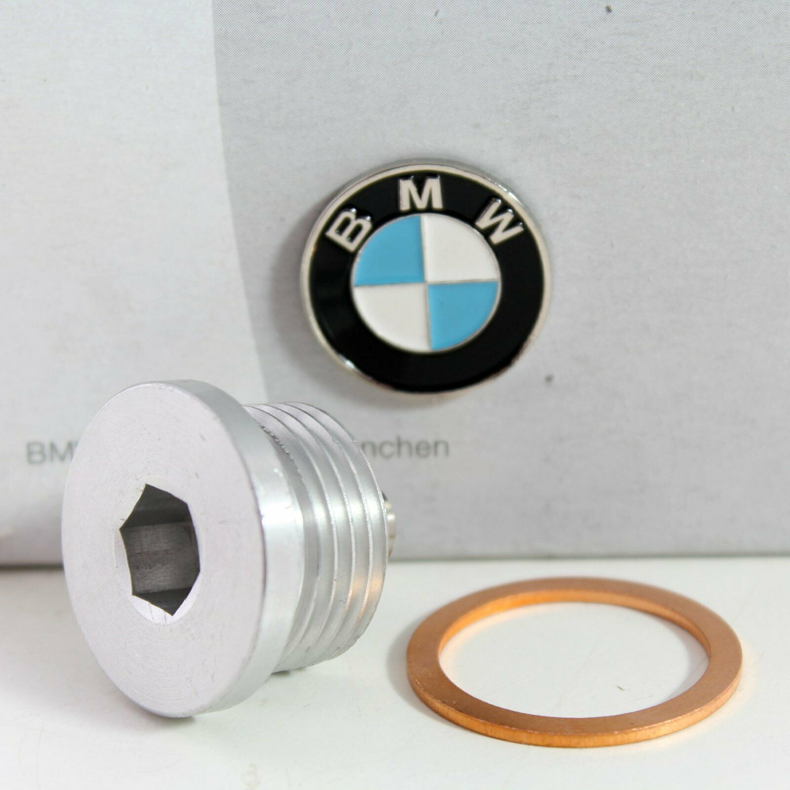

Kennt einer die Maße von dem Dichtring, der bei mir verbaut wird?
... oder ist das identisch zu der neuen Ölablaßschraube mit Innensechskant?

Für die M24 Ölablassschraube:
24x29x2 mm Alu (Original BMW),
es geht aber auch mit 24x30x1,5 mm Kupfer, ist ggf. einfacher zu beschaffen
Gast-55299
Bei Tante Louise ums Eck gibt´s 24x29x2 mm Alu / Kupfer nur in 24x30x2,0 mm
Dann werd ich mal die ALU Ringe zur Abholung ordern
Danke
