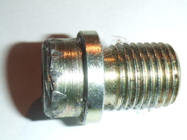

bei meiner Q sitzt die ÖLablaßschraube für das Getraibe fest. Ich hab schein einiges probiert und hab die befürchtung das ich den Imbus versaue (wenns nicht schon pasiert ist) und sie dann rausborhren muß. Dadurch das sie in dem Tunnel vom Getriebegehaüse sitzt kommt man auch nicht gescheit ran. Hat hier jeamd eine Idee oder Erfahrung .

fahre das Getriebe warm...Alu dehnt sich mehr aus wie Stahl.....vorsorglich noch einen Setzschlag auf die Schraube geben...nicht zimperlich sein....aber auch nicht die Schraube durchhauen....:D:D:D

Nö, wenn Wärme hilft, dass sich das Al-Gehäuse stärker dehnt als die St-Schraube (stimmt!), dann nützt auch gezieltes Kühlen der Schraube mit einem Kältespray. Ziel ist es, die Temperaturdifferenz zwischen Schraube und Gehäuse möglichst gross zu machen.
Ist beim Einschrumpfen der Pleuelbolzen in den Kolben (bei Renault) genauso. Pleuel im Ölbad aufkochen, Bolzen gut kühlen (ich sag' nicht wie, Kühltruhentemp ist arg knapp) und schon fällt das problemlos ineinander. 30 Sekunden später ist es bombenfest (keine Sicherungsringe!!)

Jou - den kenne ich. Hier die Lösung. Entscheidend: die Imbus-Nuß in Ventil-Vorschleifpaste tauchen und erst dann ansetzen. Das füllt die Spalten und verbessert den Sitz, reduziert so das Risiko des Imbus-Versauens. Das geringere "Spiel" merkt man in der Hand deutlich.
EDIT: weil ich grad den Schlagschrauber oben sehe: damit habe ich pers. ganz schlechte Erfahrungen gesammelt! Mach ich nie wieder.

Hey danke das sind ja schon mal ein paar Ansätze.
Was gibt es denn für möglichkeiten wenn der Imbus wirklich hinüber ist ?

Und wie sieht die gute Gedore Nuss aus? :p
Die hats überlebt und funzt heute noch.
Mal im Ernst: Die Methode ist einfach und funzt einwandfrei. Nuss auf kurze Verlängerung, ansetzen und zwei drei beherzte Hammerschläge, Knarre drauf und gut ist. Die Schraube später im Schraubstock wieder aud der Nuss schlagen, fertig.

15er 12-Kant-Nuss über den Außendurchmesser schlagen geht auch.
ich wollte noch mal hervorheben, dass es mit einer normalen 6-kant-nuss eben nicht funzt.
